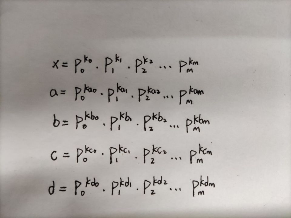

假设 非负整数 a,b,c,d ,有gcd(a,c)= 1,gcd(b,d)= 1 ,a * b = c * d
证明  a = d,b = c   (gcd为最大公约数)
令 x = a * b = c * d       对 x a b c d 分解质因子得:
​编辑

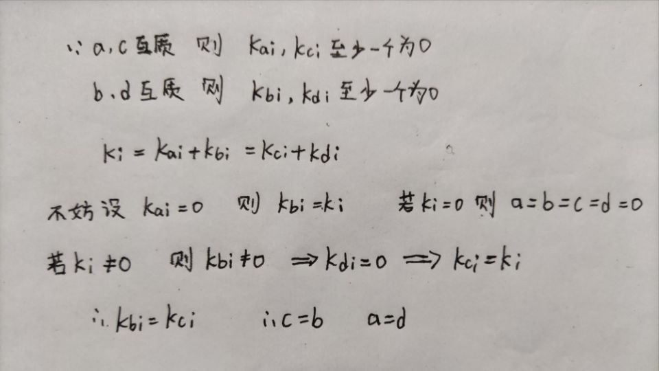

​编辑
