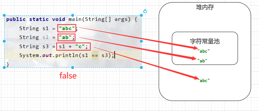

        String常被称作是不可变字符串类型,那么有人就有疑问了,我定义的字符串变量的值可以改变啊,原因是String的不可变在于:以""方式给出来的字符串对象在字符串常量池中存储,你定义的字符串变量存储的是地址值指向字符串对象,你看到字符串变量的值改变了是因为字符串变量存储的地址值变了,但是字符串对象的值一直在字符串变量池中无法改变。

 ⚠  两种方式的区别:第一种方式产生的字符串对象会在字符串常量池中存储,且相同的内容只会在其中存储一份。第二种方式产生的字符串对象会放在堆内存中,创建几次就有几个字符串对象。​编辑

        字符串的值判等要用equals方法:字符串1.equals(字符串2),前面讲过,字符串变量存储的是字符串对象的地址,如果简单地使用 == 进行判等的话比对的是两个字符串对象的地址值,有时候虽然两个字符串的值相等,但是对象的地址值却不一样,返回的结果就与我们所期望的值判等结果所不一样

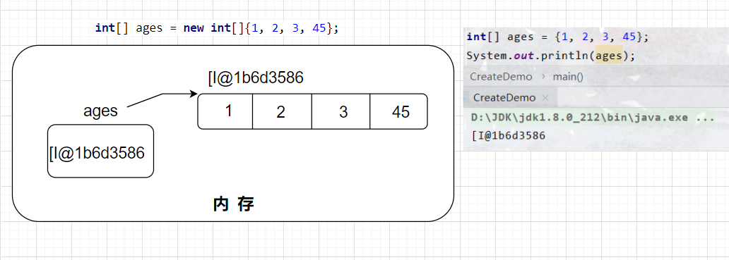

        数组初始化的时候在内存中创建一块地址连续的区域(又叫创建一个数组对象)用于存储元素,又创建一个数组变量底层存储了数组对象的地址信息,数组通过地址去引用数组对象,故称数组是一种引用数据类型。​编辑 2.3 数组的访问和遍历
