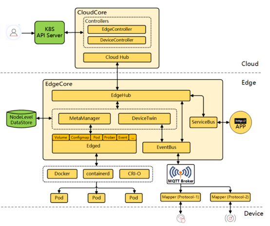

KubeEdge 由以下组件组成
  • Edged:在边缘节点上运行并管理容器化应用程序的代理。
  • EdgeHub:一个 Web 套接字客户端,负责与边缘计算的云服务交互(如 KubeEdge 架构中的边缘控制器)。这包括将云端资源更新同步到边缘,并将边缘端主机和设备状态更改报告到云端。
  • CloudHub:一个 Web 套接字服务器,负责在云端观察变化,缓存并发送消息到 EdgeHub。
  • EdgeController:一个扩展的 kubernetes 控制器,它管理边缘节点和 pod 元数据,以便可以将数据定位到特定的边缘节点。
  • EventBus:一个 MQTT 客户端,用于与 MQTT 服务器(mosquitto)交互,为其他组件提供发布和订阅功能。
  • DeviceTwin:负责存储设备状态并将设备状态同步到云端。它还为应用程序提供查询接口。
  • MetaManager: edged 和 edgehub 之间的消息处理器。它还负责在轻量级数据库 (SQLite) 中存储/检索元数据。

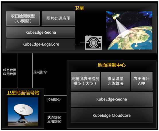

4.1.3、基于KubeEdge的云原生卫星计算平台
1)首先使用KubeEdge边缘协同AI子项目Sedna, 构建地面与卫星的多模型协同推理以及地面的模型增量训练使用场景,在卫星上使用小模型,在地面使用大模型,以此能够支持在卫星上使用非常少的资源来更好的支持AI推理的效果。
2)使用KubeEdge device mapper来对卫星上的各个传感器进行统一的建模和管理,以便让地面管理人员时时刻刻地知道卫星上面的设备工作情况。而所有的这一切都是通过KubeEdge建立起来的  高可靠的云边通道来进行通信的。并且我们实现了使用K8s的数据模型,来对卫星上的应用来进行统一的生命周期的管理。

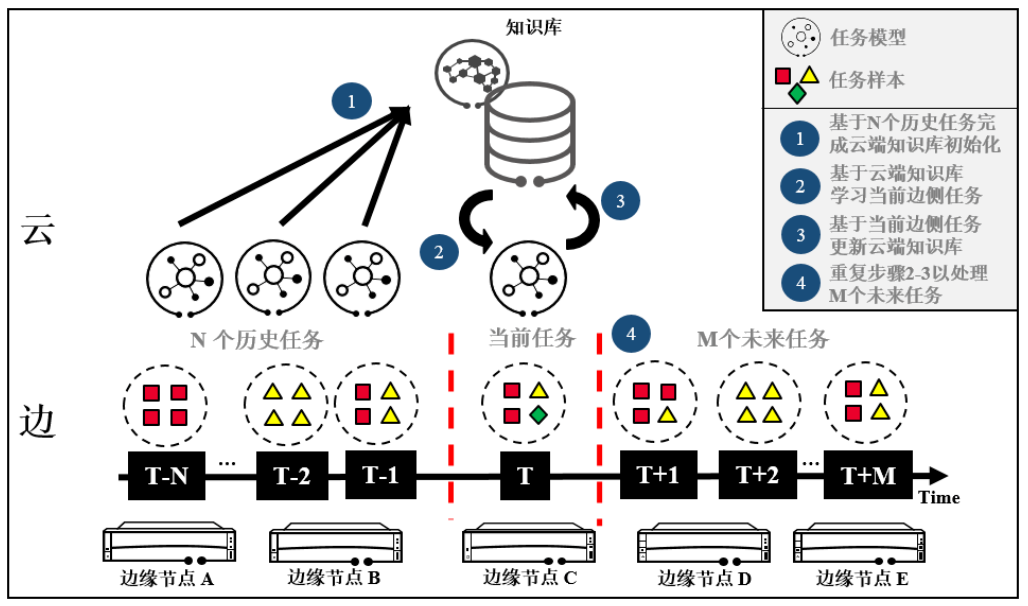

同时,边缘AI客户往往存在数据安全合规与边缘AI服务离线自治需求。基于1995年学界提出的终身学习概念,进一步定义边云协同终身学习为边云协同的多机器学习任务持续学习,正式定义如下:
边云协同终身学习:给定云侧知识库中N个历史训练任务,推理持续到来的当前任务和未来M个边侧任务,并持续更新云侧知识库。其中,M趋向于无穷大,同时边侧M个推理任务不一定在云侧知识库N个历史训练任务当中。其中机器学习任务是指在特定情境下的机器学习模型相关运算工作,如中译英(给定汉语翻译为英语)、亚洲植物分类等。
4.2.2、方法介绍

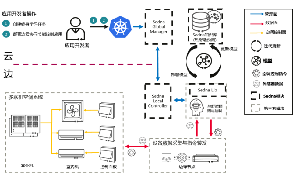

KubeEdge-Sedna发布业界首个开源边云协同终身学习范式流程。KubeEdge-Sedna边云协同终身学习通过:
1)多任务迁移学习适应不同边缘局点数据异构,实现“千人千面”精准预测;
2)未知任务增量处理在小样本下越学越聪明,逐步实现AI工程化与自动化;
3)借助云侧知识库来记忆新情景知识,避免灾难性遗忘;
4)边云协同架构使得在应用云上资源同时保证数据安全合规与边缘AI服务离线自治,希望从根本上解决上述边云协同机器学习的挑战。
其中,当前Sedna选用的模块化方案和迁移学习方案使得开源的边云协同终身学习特性能够实现模型无关:
1)同一个特性能够同时支持结构化和非结构化不同模型,在特性中模型可插拔;
2)同一个特性能够同时支持分类、回归、目标检测、异常检测等。

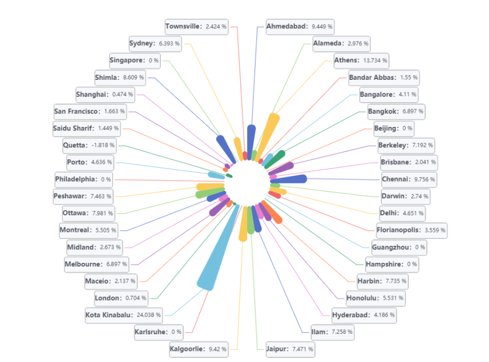

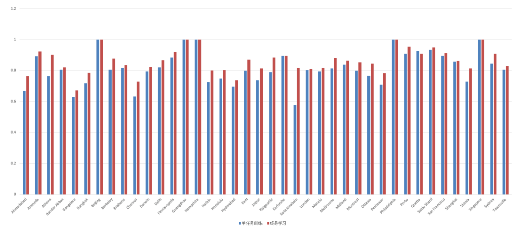

当前提供了一个楼宇空调控制驱动的热舒适预测案例,基于开源Ashrae Thermal Comfort II数据集。在这个开源数据集中,收录了全球28个国家99个城市1995~2015年之间楼宇内人员热舒适真实数据,目标是构建一个机器学习分类模型,给定环境特征,预测人群的热倾向(Thermal Preference)。热倾向分为三类,希望更冷(觉得热)、不希望变更(觉得舒适)、希望更热(觉得冷)。
由于人员个体差异、房间与城市差异等,不同个体、不同地点对于热舒适的感受是不一样的,那么就会导致相同的环境温度和空调设定下对应的人员的热舒适度标签值不一样,从而导致较为突出的数据异构问题。热舒适度预测主要针对楼宇中的房间人员个体,具有个性化的特点。在环境因素变化较多的情况下,边侧房间人员个体的热舒适度样本通常有限,往往不足以支撑对单个人员进行个性化模型的训练,从而导致较为突出的小样本问题。
案例初步结果如下图所示,整体分类精度与单任务增量学习对比,相对提升5.12%(其中多任务提升1.16%)。其中,在Kota Kinabalu和Athens两个任务,在使用终身学习前后预测效果在Kota Kinabalu数据中预测率相对提升24.04%,在Athens数据中预测率相对提升13.73%。
ATCII各城市Sedna终身学习预测精度一览图

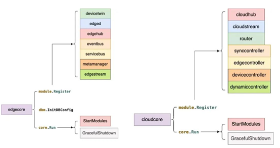

边缘端的edgecore, edgecore和cloudcore的设计模式是相同的,都是基于beehive模块。beehive 模块在整个 KubeEdge 中扮演了非常重要的作用,它实现了一套 Module 管理的接口,KubeEdge 中各个模块的启动、运行、模块间的通信等都是由其统一封装管理。
在服务初始化的时候,分别加载了各个 module 的 init 函数,将 module 注册到 beehive框架的 modules 中。然后,执行 core.Run 来遍历启动各个模块(StartModules)。最后,各个模块使用beehive框架封装好的消息通道来互相通信。
beehive 框架封装好的消息通道来互相通信。Beehive 模块采用 channel 通信,保证了消息的有序性;通道长度默认 1024,增加缓冲,可以有效防止程序阻塞;当缓冲用尽时,beehive 模块会先将旧消息遗弃,再加入新消息。

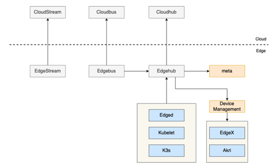

针对beehive通信框架带来的一些问题,我们进行了优化:
首先我们把KubeEdge的通道拆分为 Stream、Bus、Hub 三条消息通道,每条通道的职能更加独立:Cloud/Edge Stream 负责同步日志与指标信息Cloud/Edge bus 负责同步数据信息Cloud/Edge hub 负责同步资源信息Edged 主动请求 Edgehub 获取资源,Edgehub 通过 meta 在本地搜寻资源获取,真正实现低时延,降低网络成本。与此同时,通过扩展 Device Management Interface 定义,让 EdgeX、AKri 等开源设备框架接入 KubeEdge 成为了可能。

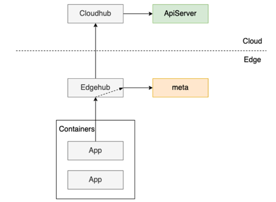

Edgehub数据流
数据同步
  • Edgehub与Cloudhub同步资源数据
  • Edgehub将同步的资源写入meta
  • 反之,将meta操作过的资源同步到Cloudhub
数据操作
  • 边缘应用访问Edgehub操作(CURD)资源
  • Edgehub从meta操作资源并返回

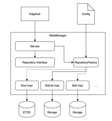

MetaManager多存储后端
  • Service 是 Meta 资源操作的服务抽象层,实现 EdgeHub 所需的 Meta 资源 的能力,EdgeHub 直接与 Service 层交互。
  • Repository Interface 是 Meta 资源的仓储能力标准接口定义。
  • Repository Factory 通过配置文件选择 Repository Interface 的具体实现,如常用的 etcd、bolt、mongodb 等 kv型 nosql,以及常用的 mysql、sqlite 等关系型 sql。
配置文件的读取解析也是用多态的方式去实现。通过这方面的改造,可更加贴合业务的节点,满足业务特性。

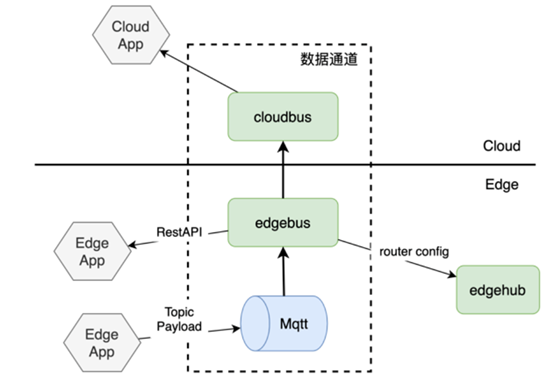

数据通道
Edgebus
  • 从edgehub获取路由配置
  • 包含原servicebus和eventbus的功能
Cloudbus
  • 接收边缘消息
  • 根据消息目的地址转发到对应云端应用

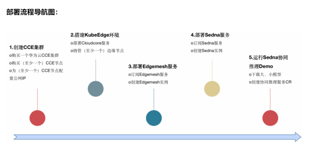

5.1、部署流程导航图
创建CCE集群购买一个华为云CCE集群进入CCE控制台:https://console.huaweicloud.cn/cce2.0,点击右上角购买Kubernetes集群按钮:
购买(至少一个)CCE节点
进入CCE控制面板的资源管理-节点管理中,点击右上角购买节点按钮:

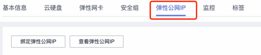

为(至少一个)CCE节点配置公网IP
进入ECS控制台:https://console.huaweicloud.cn/ecm,为刚刚购买的节点配置一个公网EIP:
此外还需要配置此节点的安全组,确保节点的10000、10002、20004、20006端口能够被边缘节点访问到。

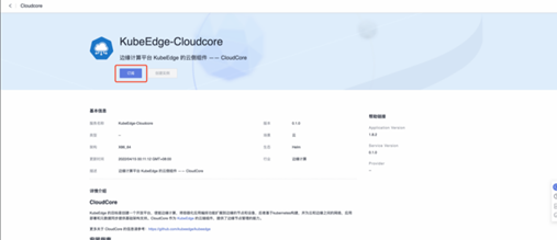

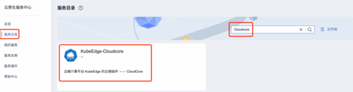

5.2.2  进入华为云OSC服务目录界面、订阅Cloudcore服务
进入OSC控制台:https://console.huaweicloud.cn/osc,在服务目录中搜索并订阅KubeEdge-Cloudcore服务。
5.2.3
创建Cloudcore实例

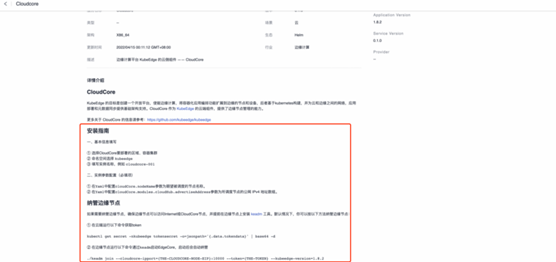

订阅后,点击创建实例并按照安装指南部署Cloudcore。

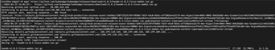

5.2.4  纳管(至少一个)边缘节点
在边缘节点上安装keadm工具 ,可以从https://github.com/kubeedge/kubeedge/releases下载keadm工具包。

进入CloudShell交互式终端命令行后,可以使用kubectl get secret -nkubeedge tokensecret -o=jsonpath='{.data.tokendata}' | base64 -d命令获取边缘节点的准入token:

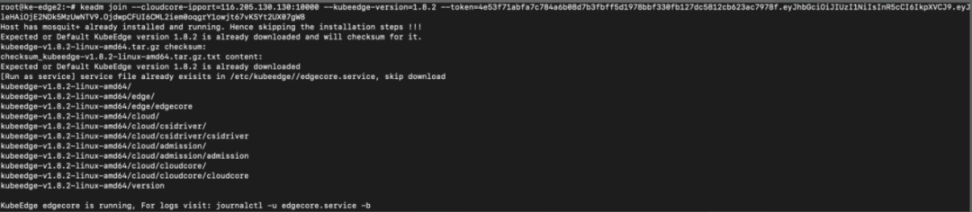

5.2.6  使用keadm join纳管边缘节点
纳管完边缘节点后,还需根据edgemesh文档:https://edgemesh.netlify.app/guide/getting-started.html#manual-installation
对edgecore.yaml进行配置。

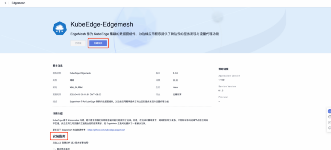

5.3
部署Edgemesh服务
进入华为云OSC服务目录界面、订阅Edgemesh服务。与步骤2.1相同,订阅Edgemesh服务后根据安装指南安装Edgemesh服务:

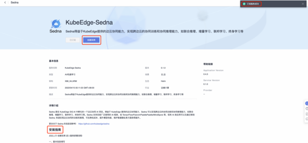

5.4  部署Sedna服务
进入华为云OSC服务目录界面、订阅Sedna服务。与步骤2.1相同,订阅Sedna服务后根据安装指南安装Sedna服务:

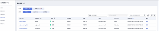

最后,在云原生服务中心的服务实例看板中可以看到Cloudcore、Edgemesh和Sedna服务都已安装完成:
