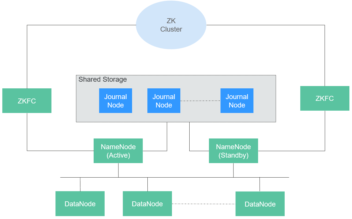

- Apache HDFS 整体架构如下:

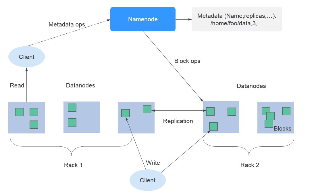

- Apache HDFS 交互信息如下:

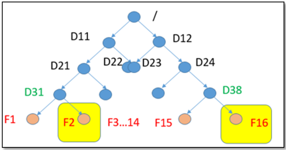

HDFS NameNode 内存目录树结构

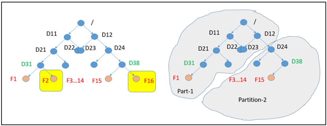

如上图所示,/D11/D21/D31/F2 和 /D12/D24/D38/F16是不相交的文件,即有不同的父节点和祖父节点。可以看到F2和F16是两个独立的文件,对其中一个文件的任何操作都不应该影响另一个文件。
设计
如前所述,HDFS NameNode将文件信息和元数据结构在内存中保存为一个目录树结构。当修改任意两个独立的文件时,第二次操作需要等到第一次操作完成并释放锁。释放锁以后,只有第二个操作获取锁后才能继续修改文件系统。类似的,后续操作也会阻塞,直到第二次操作释放锁。
在下面的例子中,我们考虑2个文件并发写入(创建、删除、追加。。。)操作。F2和F16是文件系统下的2个独立文件(具有不同的父节点和祖父节点)。在将内容追加到F2时,F16也可以同时进行修改。但是由于整个目录树全局对象锁,对F16的操作必须等对F2的操作完成后才能执行。
代替全局锁,可以将锁分布在一组名为“分区”的文件中,每个分区都可以有自己的锁。现在F2属于分区-1,F16属于分区-2。F2文件操作可以通过获取分区-1的锁来进行修改,F16文件操作可以通过获取分区-2的锁来进行修改。
和以前一样,需要先获取全局锁,然后搜索每个文件属于哪个分区。找到分区后,获取分区锁并释放全局锁。因此全局锁并不会完全被删除。相反,通过减少全局锁时间跨度,一旦释放全局锁,则其它写操作可以获取全局锁并继续获取分区锁来进行文件操作。

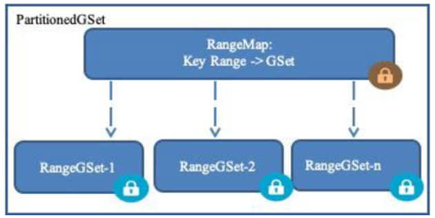

引入新的数据结构-PartitionedGSet,它保存命名空间创建的所有分区信息。PartitionEntry是一个分区的对象结构。LatchLock是新引入的锁,用于控制两级锁--顶层锁和子锁。
PartitionedGSet
PartitionedGSet是一个两级层次结构。第一层RangeMap定义了INode的范围,并将它们映射到相应的分区中。分区构成了层次结构的第二级,每个分区存储属于指定范围的INode信息。为了根据键值查找INode,需要首先在RangeMap中找到对应键值的范围,然后在对应的RangeSet,使用哈希值获取到对应的INode。
HDFS NameNode 两级层次结构
RangeGSet的容量有一定的阈值。当达到阈值后,将创建新的RangeGSet。空的或者未充分利用的RangeGSet由后台RangeMonitor守护程序来进行垃圾回收。
HDFS NameNode启动时,根据镜像中的INode数量计算合理的初始分区数。同时还需要考虑CPU核数,因为将分区数量提高到远超CPU核数并不会增加系统的并行性。

Latch Lock
RangeMap与RangeGSet分别有单独的锁。Latch Lock是一种锁模式,其中首先获取RangeMap的锁,以查找与给定INode键对应的范围,然后获取与分区对应的RangeGSet的锁,同时释放RangeMap锁。这样针对任何其它范围的下一个操作都可以开始并发执行。
在RangeMap上持有锁类似于全局锁。目录删除、重命名、递归创建目录等几个操作可能需要锁定多个RangeGSet。这要确保当前HDFS语义所要求的操作的原子性。例如,如果重命名将文件从一个目录移动到另一个目录,则必须锁定包含文件、源和目标目录的RangeMap,以便使重命名成为原子。此锁定模式的一个理想优化是允许某些操作的Latch Lock与其他操作的全局锁结合使用。

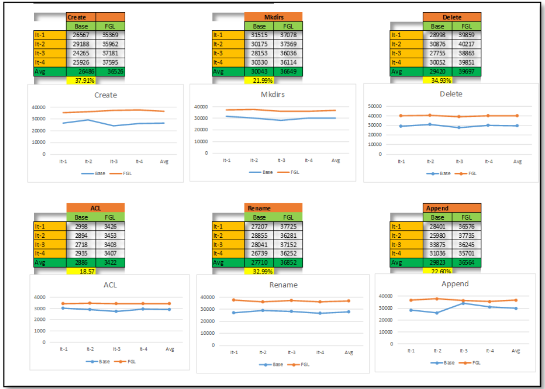

经过测试验证使用和不使用FGL功能性能,在主要写入操作情况下,吞吐量平均提高了25%左右。
详细性能对比

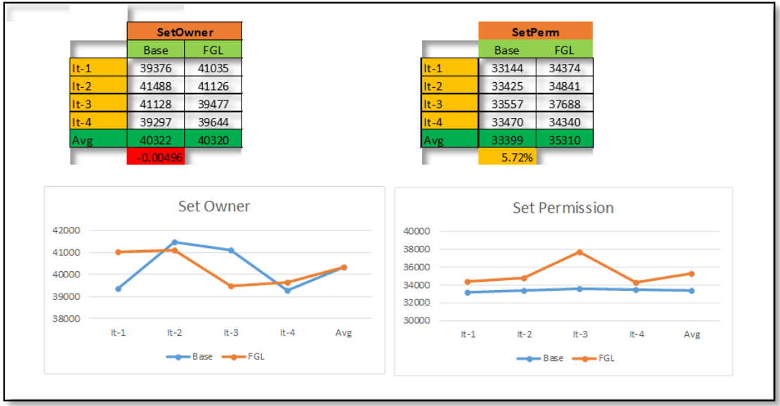

使用Hadoop NN Benchmarking工具(NNThroughputBenchmark)来验证NameNode的性能。每个写入API验证并观察到平均25%的性能提升。有很少一部分轻微或者没有提升的API,分析并发现这些API均是轻量级API,因此没有太大的提升。
NNThroughputBenchmark是用于NameNode性能基准测试工具。该工具提供了非常基本的API调用,比如创建文件,创建目录、删除。在这个基础上进行了增强,从而能够支持所有写入API,并能够捕获使用和不使用FGL的版本的性能数据。
用于测试的数据集:线程数 1000、文件数 1000000、每个目录文件数 40。
写入调用频率高的API
其它内部写API

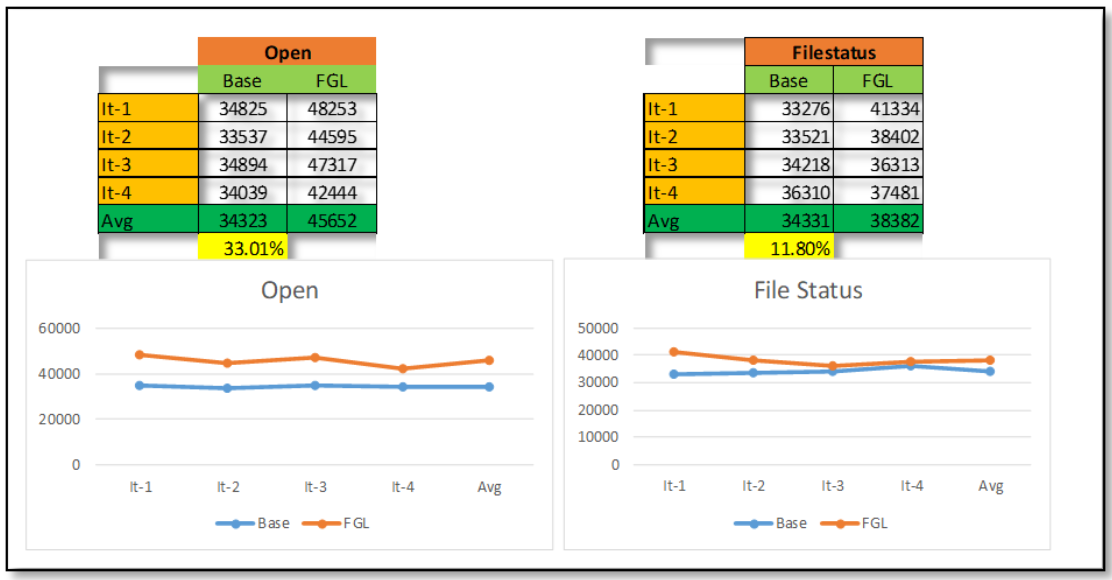

常用读取API:
通过完整的FGL实现,读取API也有很好的性能提升。
