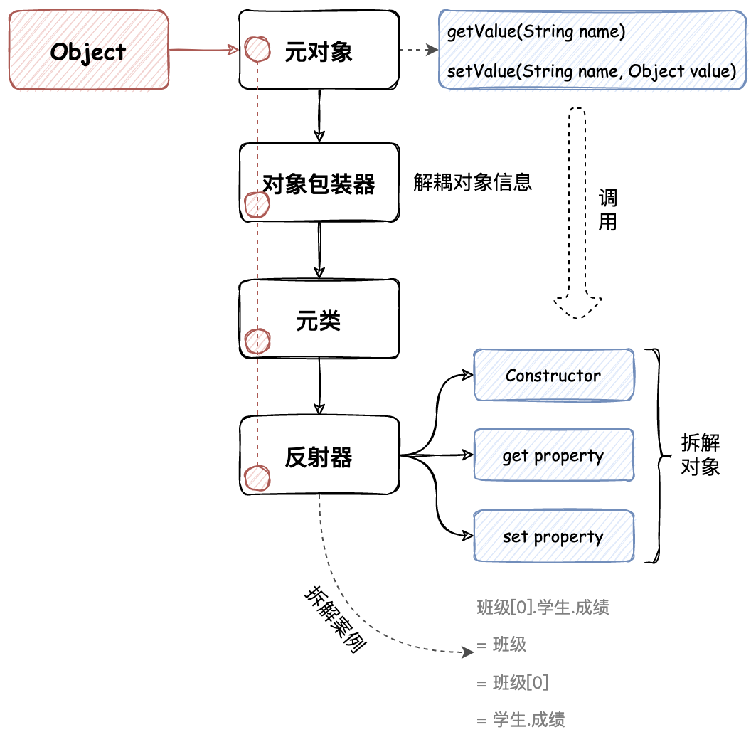

如果说我们需要对一个对象的所提供的属性进行统一的设置和获取值的操作,那么就需要把当前这个被处理的对象进行解耦,提取出它所有的属性和方法,并按照不同的类型进行反射处理,从而包装成一个工具包。如图 8-2 所示
图 8-2 对象属性反射处理
  • 其实整个设计过程都以围绕如何拆解对象并提供反射操作为主,那么对于一个对象来说,它所包括的有对象的构造函数、对象的属性、对象的方法。而对象的方法因为都是获取和设置值的操作,所以基本都是get、set处理,所以需要把这些方法在对象拆解的过程中需要摘取出来进行保存。
  • 当真正的开始操作时,则会依赖于已经实例化的对象,对其进行属性处理。而这些处理过程实际都是在使用 JDK 所提供的反射进行操作的,而反射过程中的方法名称、入参类型都已经被我们拆解和处理了,最终使用的时候直接调用即可。

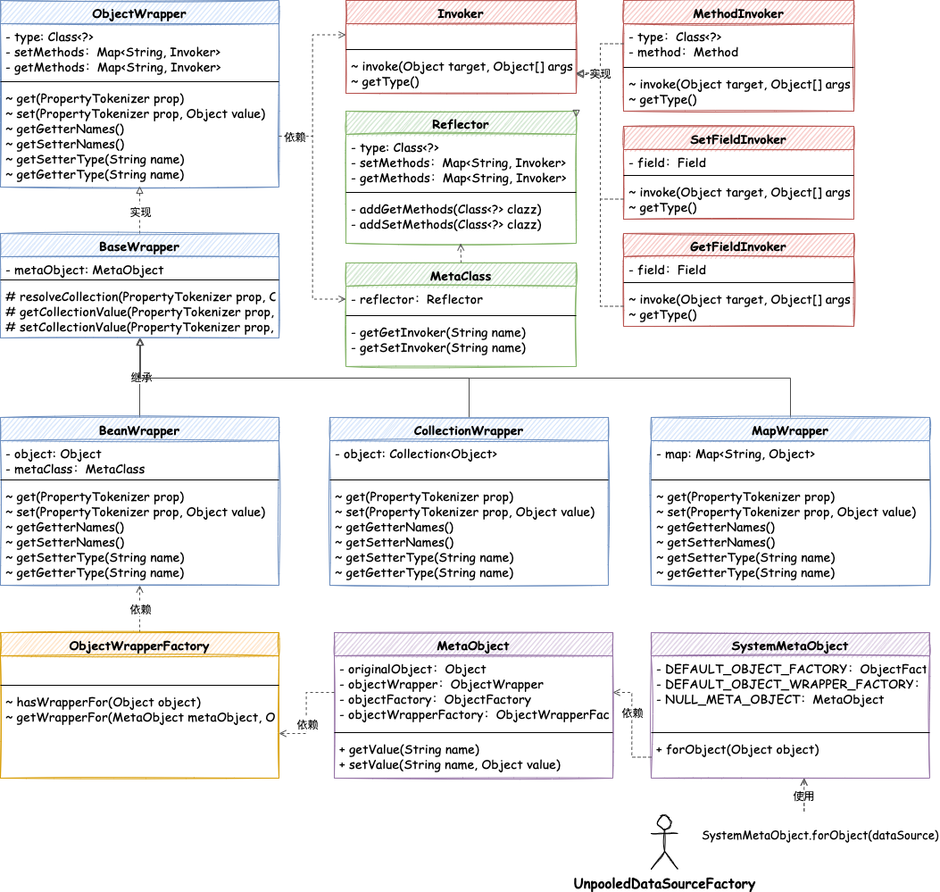

元对象反射工具类,处理对象的属性设置和获取操作核心类,如图 8-3 所示
图 8-3 所示 元对象反射工具类,处理对象的属性设置和获取操作核心类
  • 以 Reflector 反射器类处理对象类中的 get/set 属性,包装为可调用的 Invoker 反射类,这样在对 get/set 方法反射调用的时候,使用方法名称获取对应的 Invoker 即可 getGetInvoker(String propertyName)。
  • 有了反射器的处理,之后就是对原对象的包装了,由 SystemMetaObject 提供创建 MetaObject 元对象的方法,将我们需要处理的对象进行拆解和 ObjectWrapper 对象包装处理。因为一个对象的类型还需要进行一条细节的处理,以及属性信息的拆解,例如:班级[0].学生.成绩 这样一个类中的关联类的属性,则需要进行递归的方式拆解处理后,才能设置和获取属性值。
  • 最终在 Mybatis 其他的地方就可以,有需要属性值设定时,就可以使用到反射工具包进行处理了。这里首当其冲的我们会把数据源池化中关于 Properties 属性的处理使用反射工具类进行改造。参考本章节中对应的源码类

3. 反射器解耦对象
Reflector 反射器专门用于解耦对象信息的,只有把一个对象信息所含带的属性、方法以及关联的类都以此解析出来,才能满足后续对属性值的设置和获取。

  • Reflector 反射器类中提供了各类属性、方法、类型以及构造函数的保存操作,当调用反射器时会通过构造函数的处理,逐步从对象类中拆解出这些属性信息,便于后续反射使用。
  • 读者在对这部分源码学习时,可以参考对应的类和这里的处理方法,这些方法都是一些对反射的操作,获取出基本的类型、方法信息,并进行整理存放。
4. 元类包装反射器
Reflector 反射器类提供的是最基础的核心功能,很多方法也都是私有的,为了更加方便的使用,还需要做一层元类的包装。在元类 MetaClass 提供必要的创建反射器以及使用反射器获取 get/set 的 Invoker 反射方法。

  • MetaClass 元类相当于是对我们需要处理对象的包装,解耦一个原对象,包装出一个元类。而这些元类、对象包装器以及对象工厂等,再组合出一个元对象。相当于说这些元类和元对象都是对我们需要操作的原对象解耦后的封装。有了这样的操作,就可以让我们处理每一个属性或者方法了。
5. 对象包装器Wrapper
对象包装器相当于是更加进一步反射调用包装处理,同时也为不同的对象类型提供不同的包装策略。框架源码都喜欢使用设计模式,从来不是一行行ifelse的代码
在对象包装器接口中定义了更加明确的需要使用的方法,包括定义出了 get/set 标准的通用方法、获取get\set属性名称和属性类型,以及添加属性等操作。

  • 后续所有实现了对象包装器接口的实现类,都需要提供这些方法实现,基本有了这些方法,也就能非常容易的处理一个对象的反射操作了。
  • 无论你是设置属性、获取属性、拿到对应的字段列表还是类型都是可以满足的。
6. 元对象封装
在有了反射器、元类、对象包装器以后,在使用对象工厂和包装工厂,就可以组合出一个完整的元对象操作类了。因为所有的不同方式的使用,包括:包装器策略、包装工程、统一的方法处理,这些都需要一个统一的处理方,也就是我们的元对象进行管理。

  • MetaObject 元对象算是整个服务的包装,在构造函数中提供各类对象的包装器类型的创建。之后提供了一些基本的操作封装,这回封装后就更贴近实际的使用了。
  • 包括这里提供的 getValue(String name) 、setValue(String name, Object value) 等,其中当一些对象的中的属性信息不是一个层次,是 班级[0].学生.成绩 还需要被拆解后才能获取到对应的对象和属性值。
  • 当所有的这些内容提供完成以后,就可以使用 SystemMetaObject#forObject 提供元对象的获取了。
