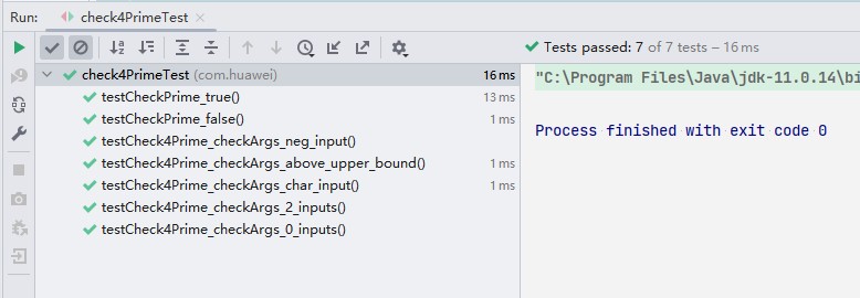

下面通过开发一个小型Java程序,并使用JUnit来描述极限测试的概念。
程序是一个命令行程序,仅判断输入值是否为素数。程序规格说明如下:
开发一个命令行的应用程序,接收一个正整数n(0<=n<=1000),判断n是否为素数。如果n为素数,程序应返回信息,说明其为素数。如果n不是素数,程序也应返回信息,说明其不为素数。如果n不是一个有效的输入,程序应显示一条帮助信息。
首先从设计单元测试开始。对这个程序可以确定出两个具体的任务:确认输入和判断素数。可以分别使用黑盒和白盒测试方法、边界值分析方法和判定覆盖准则。极限测试要求使用一个独立的黑盒测试方法消除所有偏见。

输出结果:
java com.huawei.check4Prime 5
Yippeee... 5 is a prime number!
java com.huawei.check4Prime 10
Bummer... 10 is NOT a prime number!
java com.huawei.check4Prime A
Usage: check4Prime x
        -- where 0<=x<=1000

            fail("Should raise an Exception.");
        } catch (Exception success) {
            //successful test
输出结果:
5.总结
严格遵循敏捷开发过程,为我们提供了一条更快速、更高品质的软件开发道路,比传统软件开发方法更有效率。
极限编程模型是主流敏捷开发方法之一,这种轻量级的开发过程主要把目光集中于沟通、计划及测试。极限编程中的测试称为"极限测试"。极限测试的重点在于单元测试和验收测试。一旦代码库发生变化,就需要进行单元测试。在重要的发布节点,由客户执行验收测试。
极限测试还要求程序员在开始编码之前,要根据程序的规格说明设计测试用例。在这种方式中,开发的程序要通过单元测试,从而提高该程序满足其规格说明的概率。
