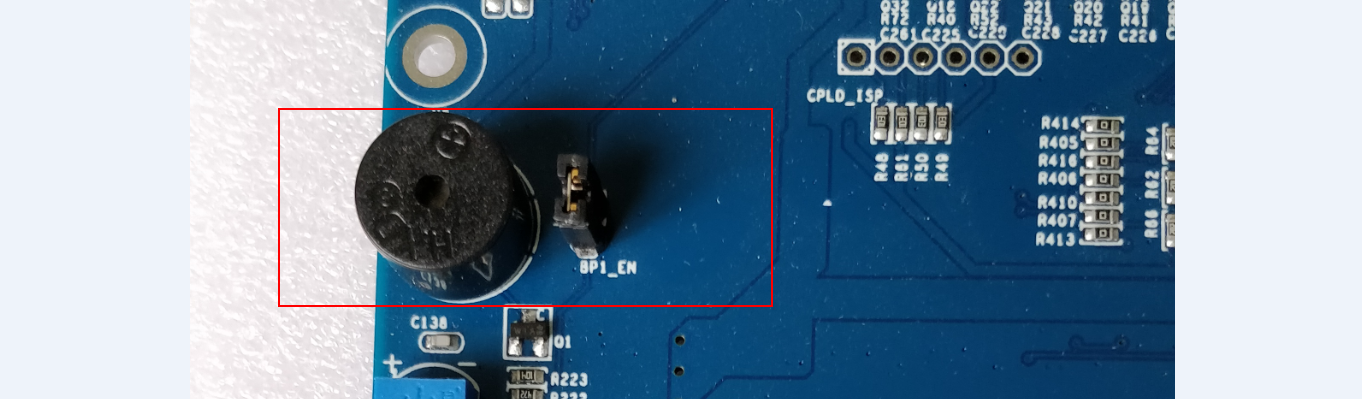

4.​ 蜂鸣器: 根据倒车雷达测量的距离,控制频率。

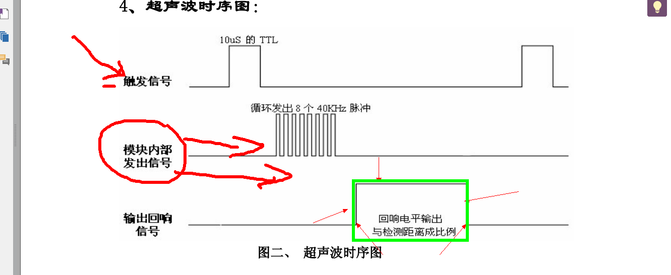

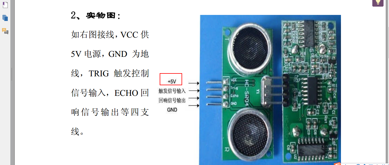

1.1 超声波测距模块

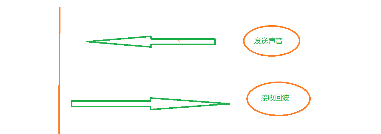

声波测距: 已知声音在空气中传播的速度。

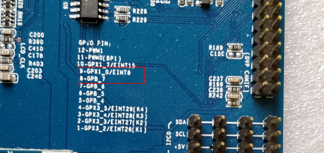

​ 硬件接线:
ECHO------->GPX1_0 (开发板第9个IO口): 中断引脚----->检测回波----输入
TRIG ------->GPB_7 (开发板第8个IO口): 输出触发信号。

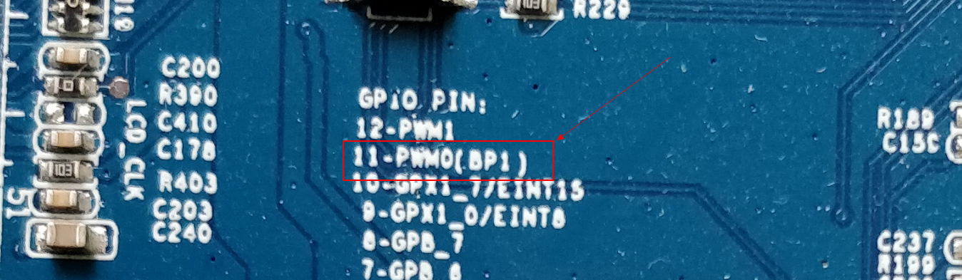

1.2 PWM方波控制蜂鸣器
​ PWM方波:
​ 内核自带的PWM方波驱动

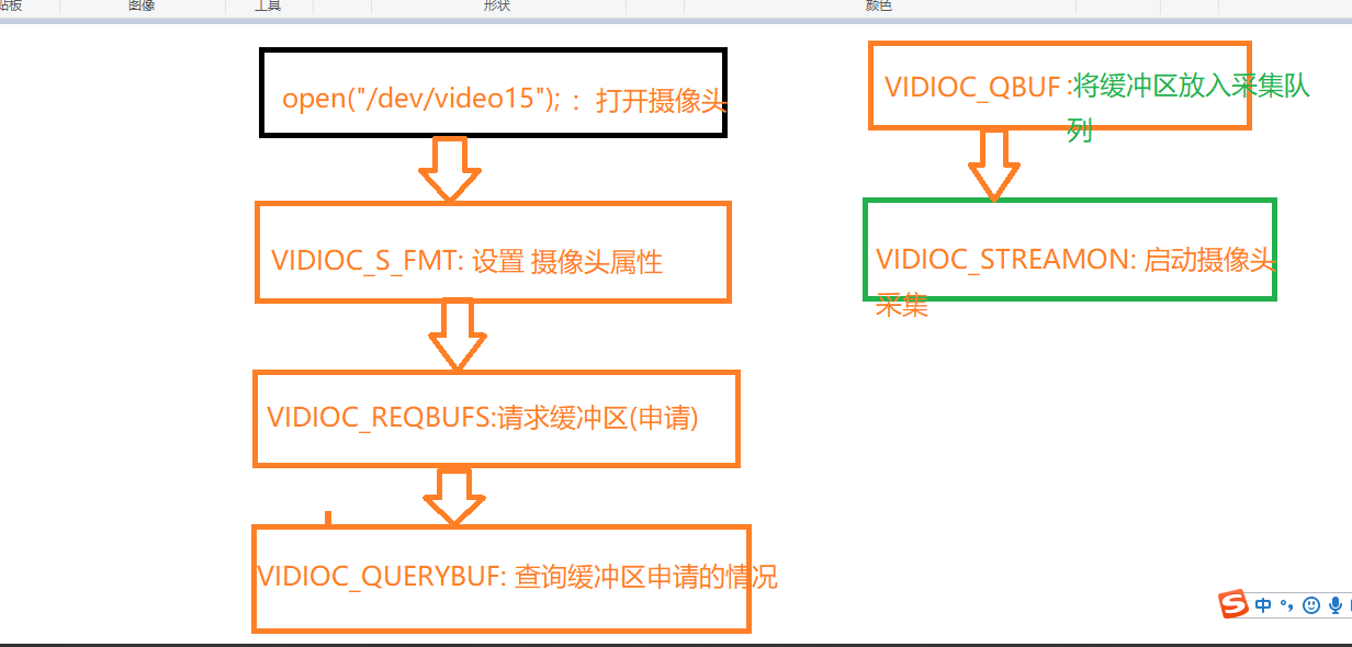

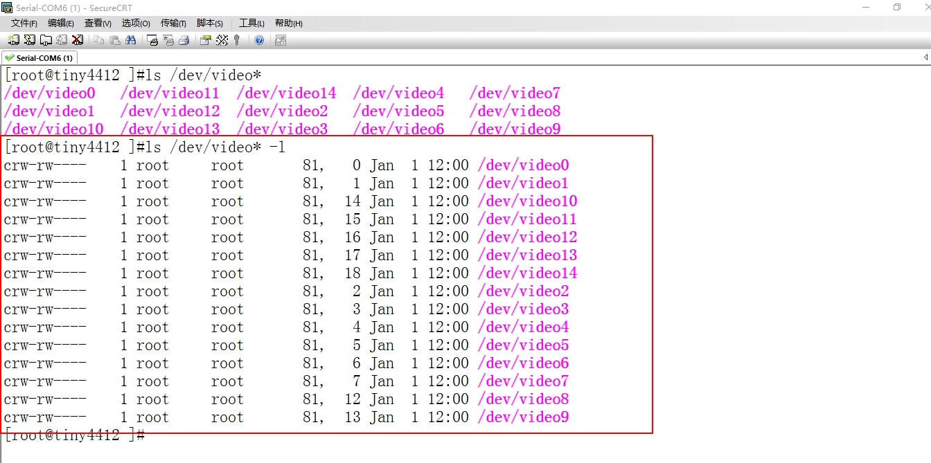

1.3 UVC免驱摄像头编程框架: V4L2
编程的框架: v4l2--->全称: video4linux2
V4L2 : 针对UVC免驱USB设备设计框架。专用于USB摄像头的数据采集。
免驱 : 驱动已经成为标准,属于内核自带源码的一部分。
V4L2框架本身注册的也是字符设备,设备节点: /dev/videoX
V4L2 框架: 提供ioctl接口,提供了有很多命令,可以通过这些命令对摄像头做配置。
比如: 输出的图像尺寸,输出图像格式(RGB、YUV、JPG),申请采集数据的缓冲区。
​ 配置摄像头采集队列步骤:
Mmap函数映射。

	//printk("us=%d\n",time2-time1);   /*us/58=厘米*/

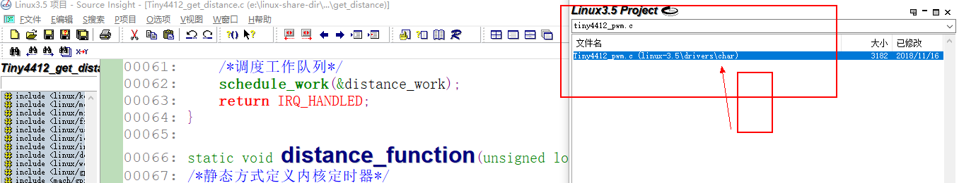

/*静态方式初始化工作队列*/
static DECLARE_WORK(distance_work,distance_work_func);
中断处理函数: 用于检测超声波测距的回波
static irqreturn_t distance_handler(int irq, void *dev)
	/*调度工作队列*/
	schedule_work(&distance_work);
	return IRQ_HANDLED;

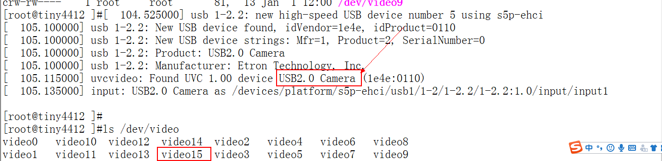

#define UVC_VIDEO_DEVICE "/dev/video15"  /*UVC摄像头设备节点*/

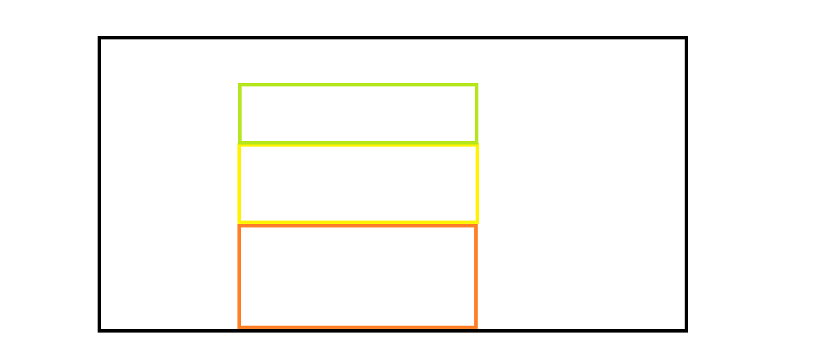

		if(data>200) /*200厘米: 安全区域*/
			//停止PWM波形输出,关闭蜂鸣器
			ioctl(pwm_fd,PWM_IOCTL_STOP,0);
		else if(data>100) /*100厘米: 警告区域*/
			printf("警告区域!\n");
			ioctl(pwm_fd,PWM_IOCTL_SET_FREQ,2);
		else /*小于<100厘米: 危险区域*/
			printf(" 危险区域!\n");
			ioctl(pwm_fd,PWM_IOCTL_SET_FREQ,10);
		//ioctl(pwm_fd,PWM_IOCTL_SET_FREQ,pwm_data);
		/*倒车影像: 测距有3个档位*/

int UVCvideoInit(void)
	/*1. 打开摄像头设备*/
	uvc_video_fd=open(UVC_VIDEO_DEVICE,O_RDWR);
	if(uvc_video_fd<0)
		printf("%s 摄像头设备打开失败!\n",UVC_VIDEO_DEVICE);
		return -1;
	/*2. 设置摄像头的属性*/
	struct v4l2_format format;
	memset(&format,0,sizeof(struct v4l2_format));
	format.type=V4L2_BUF_TYPE_VIDEO_CAPTURE; /*表示视频捕获设备*/
	format.fmt.pix.width=800;  /*预设的宽度*/
	format.fmt.pix.height=480; /*预设的高度*/
	format.fmt.pix.pixelformat=V4L2_PIX_FMT_YUYV; /*预设的格式*/
	format.fmt.pix.field=V4L2_FIELD_ANY; /*系统自动设置: 帧属性*/
	if(ioctl(uvc_video_fd,VIDIOC_S_FMT,&format)) /*设置摄像头的属性*/
		printf("摄像头格式设置失败!\n");
		return -2;
	Image_Width=format.fmt.pix.width;
	Image_Height=format.fmt.pix.height;
	printf("摄像头实际输出的图像尺寸:x=%d,y=%d\n",format.fmt.pix.width,format.fmt.pix.height);
	if(format.fmt.pix.pixelformat==V4L2_PIX_FMT_YUYV)
		printf("当前摄像头支持YUV格式图像输出!\n");
	else
		printf("当前摄像头不支持YUV格式图像输出!\n");
		return -3;
	/*3. 请求缓冲区: 申请摄像头数据采集的缓冲区*/
	struct v4l2_requestbuffers req_buff;
	memset(&req_buff,0,sizeof(struct v4l2_requestbuffers));
	req_buff.count=4; /*预设要申请4个缓冲区*/
	req_buff.type=V4L2_BUF_TYPE_VIDEO_CAPTURE; /*视频捕获设备*/
	req_buff.memory=V4L2_MEMORY_MMAP; /*支持mmap内存映射*/
	if(ioctl(uvc_video_fd,VIDIOC_REQBUFS,&req_buff)) /*申请缓冲区*/
		printf("申请摄像头数据采集的缓冲区失败!\n");
		return -4;
	printf("摄像头缓冲区申请的数量: %d\n",req_buff.count);
	/*4. 获取缓冲区的详细信息: 地址,编号*/
	struct v4l2_buffer buff_info;
	memset(&buff_info,0,sizeof(struct v4l2_buffer));
	int i;
	for(i=0;i<req_buff.count;i++)
		buff_info.type=V4L2_BUF_TYPE_VIDEO_CAPTURE; /*视频捕获设备*/
		buff_info.memory=V4L2_MEMORY_MMAP; /*支持mmap内存映射*/
		if(ioctl(uvc_video_fd,VIDIOC_QUERYBUF,&buff_info)) /*获取缓冲区的详细信息*/
			printf("获取缓冲区的详细信息失败!\n");
			return -5;
		/*根据摄像头申请缓冲区信息: 使用mmap函数将内核的地址映射到进程空间*/
		video_memaddr_buffer[i]=mmap(NULL,buff_info.length,PROT_READ|PROT_WRITE,MAP_SHARED,uvc_video_fd,buff_info.m.offset);
		if(video_memaddr_buffer[i]==NULL)
			printf("缓冲区映射失败!\n");
			return -6;
	/*5. 将缓冲区放入采集队列*/
		buff_info.index=i; /*缓冲区的节点编号*/
		if(ioctl(uvc_video_fd,VIDIOC_QBUF,&buff_info)) /*根据节点编号将缓冲区放入队列*/
			printf("根据节点编号将缓冲区放入队列失败!\n");
			return -7;
	/*6. 启动摄像头数据采集*/
	int Type=V4L2_BUF_TYPE_VIDEO_CAPTURE;
	if(ioctl(uvc_video_fd,VIDIOC_STREAMON,&Type))
		printf("启动摄像头数据采集失败!\n");
		return -8;
	return 0;

		/*3. 处理数据: YUV转RGB\显示到LCD屏*/
		//video_memaddr_buffer[index]; /*当前存放数据的缓冲区地址*/
		/*3.1 将YUV数据转为RGB格式*/
		yuv_to_rgb(video_memaddr_buffer[index],rgb_buffer,Image_Width,Image_Height);
		/*3.2 将RGB数据实时刷新到LCD屏幕上*/
		framebuffer_DisplayImages((800-Image_Width)/2,0,Image_Width,Image_Height,rgb_buffer);
		/*4. 将缓冲区再次放入采集队列*/
		buff_info.index=index; /*缓冲区的节点编号*/
		ioctl(uvc_video_fd,VIDIOC_QBUF,&buff_info); /*根据节点编号将缓冲区放入队列*/
	return 0;
