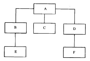

例子:下图表示6个模块,A调用B,C,D;B调用E;D调用F。

首先,对6个模块中的每一个模块进行单独的模块测试,将每个模块视为一个独立实体。根据环境(人机交互,还是用批处理工具)和参与人数,这些模块可以同时或按次序进行测试。最后,将这些模块组装或集成为完整程序。
测单独模块需要一个特殊的驱动模块(driver module)和一个或多个桩模块(stub module)。比如,测试B,首先要设计测试用例,然后将测试用例作为输入参数由驱动模块传给B。驱动模块用来将测试用例驱动或传输到被测模块中(也可以用测试工具代替)。驱动模块还必须向测试人员显示模块B的结果。此外,由于模块B调用了模块E,还必须使用额外的组件,在B调用E时接受B的控制指令。这由桩模块完成,它是一个被命名为E的特殊模块,用来模拟E的功能。

第一步先测E,C和F,可以并行测试(三个人进行),也可以串行进行。必须要为每个模块准备一个驱动模块而不是桩模块。下一步是测试模块B和D,分别将其与模块E和F组装。以此类推直到测完最后一个模块为止。
结论
1,非增量测试工作量多点。以上图为例,需要5个驱动模块和5个桩模块(假设顶部的模块不需要驱动模块)。自底向上的增量测试需要5个驱动模块,不要桩模块。自顶向下的增量测试需要5个桩模块,不要驱动模块。增量测试工作量少一些因为使用了前面测试过的模块替代非增量测试中所需的驱动模块。
