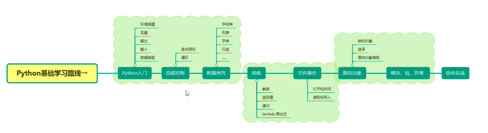

Python基础学习路线流程图
Python入门

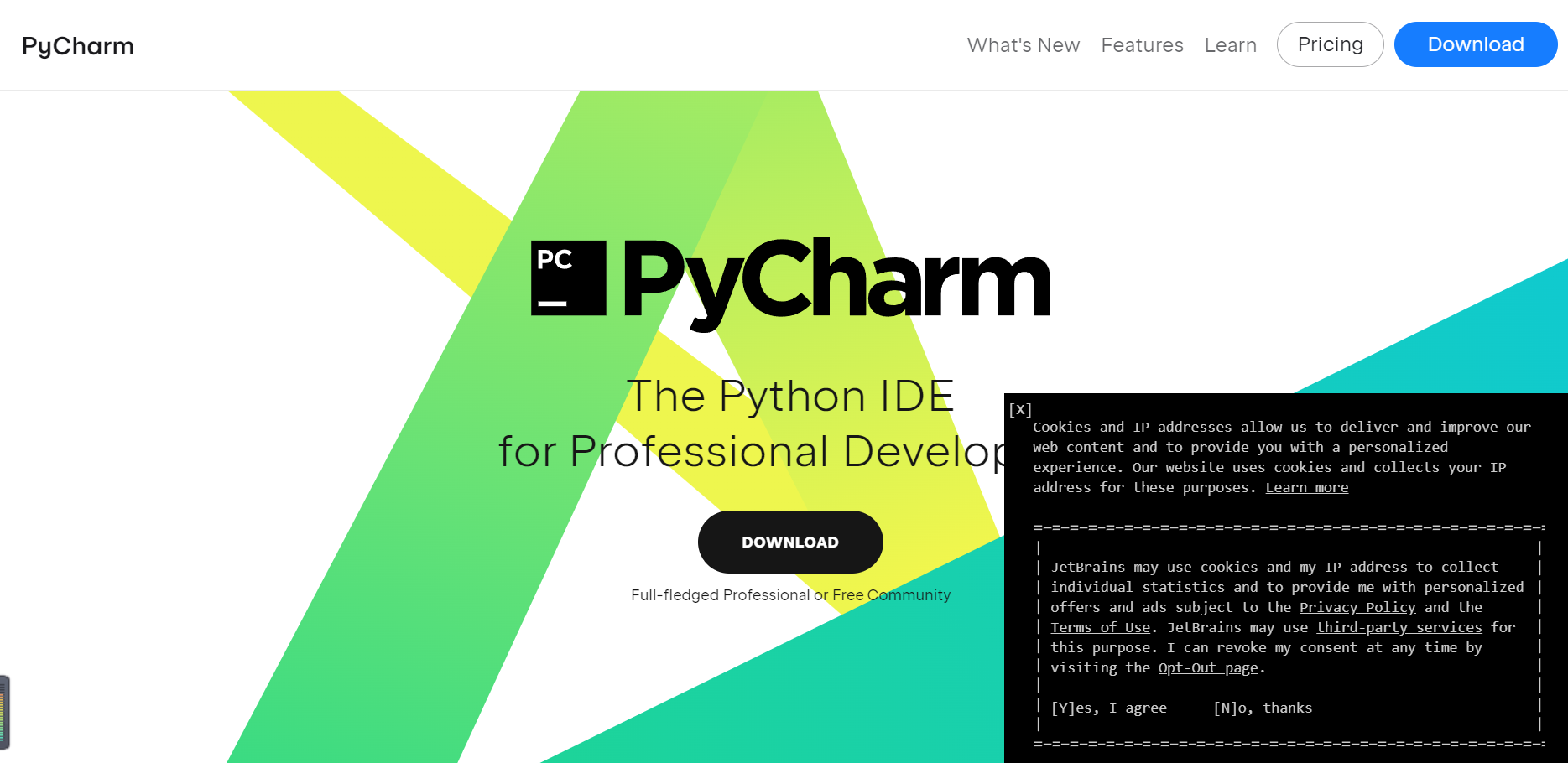

PyCharm是一种Python的集成开发环境,带有一整套可以帮助用户在使用Python语言开发时提高其效率的工具

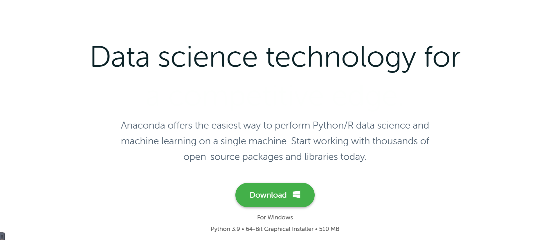

Anaconda(官方网站)就是可以便捷获取包且对包能够进行管理,同时对环境可以统一管理的发行版本。Anaconda包含了conda、Python在内的超过180个科学包及其依赖项。

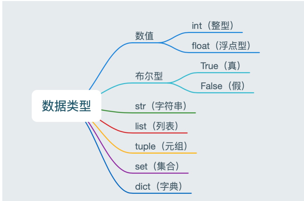

数据类型
我们可以使用type()函数,来查看数据类型

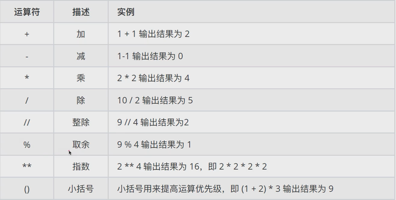

算数运算符
  • 算数运算的优先级
    • 混合运算优先级顺序:()高于 ** 高于 * / // % 高于 + -

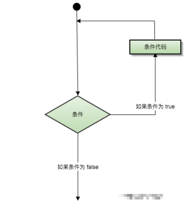

本章节将向大家介绍Python的循环语句,程序在一般情况下是按顺序执行的。
编程语言提供了各种控制结构,允许更复杂的执行路径。
循环语句允许我们执行一个语句或语句组多次,下面是在大多数编程语言中的循环语句的一般形式:
while循环
while 条件:

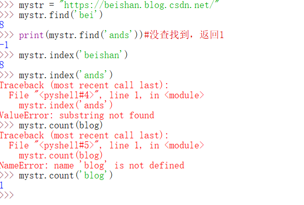

查找:find()、index()、count()
find():检测某个子串是否包含在这个字符串中,如果在返回这个子串开始的位置下标,否则则返回-1。
index():检测某个子串是否包含在这个字符串中,如果在返回这个子串开始的位置下标,否则则报异常。
count():返回某个子串在字符串中出现的次数

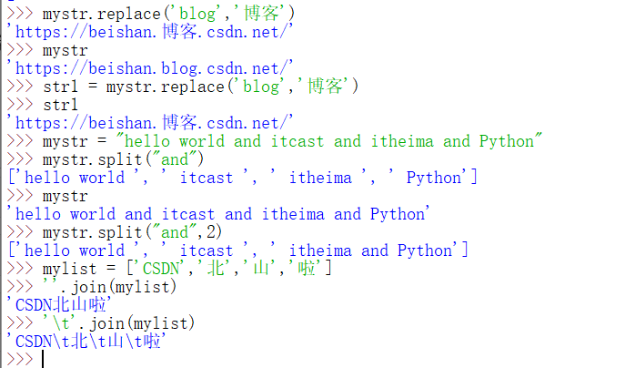

修改:replace()、split()、join()
  • split():按照指定字符分割字符串。
字符串序列.split(分割字符, num)
注意:num表示的是分割字符出现的次数,即将来返回数据个数为num+1个。
  • join():用一个字符或子串合并字符串,即是将多个字符串合并为一个新的字符串。
字符或子串.join(多字符串组成的序列)

index()、count()、len()
name_list = ['欢迎', '关注', '北山啦']
print(name_list.index('北山啦'))
print(name_list.count('北山啦'))c
print(len(name_list))
2
1
3
