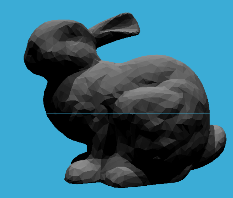

作业描述
在之前的编程练习中,我们实现了基础的光线追踪算法,具体而言是光线传输、光线与三角形求交。我们采用了这样的方法寻找光线与场景的交点:遍历场景中的所有物体,判断光线是否与它相交。在场景中的物体数量不大时,该做法可以取得良好的结果,但当物体数量增多、模型变得更加复杂,该做法将会变得非常低效。因此,我们需要加速结构来加速求交过程。在本次练习中,我们重点关注物体划分算法 Bounding Volume Hierarchy (BVH)。本练习要求你实现 Ray-Bounding Volume 求交与 BVH 查找。
本次代码的流程为:
  1. 从 main 函数开始,定义了场景的参数。
  2. 生成物体对象(object),包含顶点,材质以及对应的 bounding box 和加速结构 BVH
  3. 向场景中添加物体,并构建场景的 BVH
  4. 调用渲染器对物体进行渲染,其中需要通过 BVH 来加速判断光线与场景中物体的求交

在本次编程练习中,你需要实现以下函数:
IntersectP(const Ray& ray, const Vector3f& invDir, const std::array<int, 3>& dirIsNeg) in the Bounds3.hpp: 这个函数的作用是判断包围盒 BoundingBox 与光线是否相交,你需要按照课程介绍的算法实现求交过程。
inline bool Bounds3::IntersectP(const Ray& ray, const Vector3f& invDir,
                                const std::array<int, 3>& dirIsNeg) const
    // invDir: ray direction(x,y,z), invDir=(1.0/x,1.0/y,1.0/z), use this because Multiply is faster that Division
    // dirIsNeg: ray direction(x,y,z), dirIsNeg=[int(x>0),int(y>0),int(z>0)], use this to simplify your logic
    // test if ray bound intersects
    float min_x = (pMin.x - ray.origin.x) * invDir[0];
    float max_x = (pMax.x - ray.origin.x) * invDir[0];
    float min_y = (pMin.y - ray.origin.y) * invDir[1];
    float max_y = (pMax.y - ray.origin.y) * invDir[1];
    float min_z = (pMin.z - ray.origin.z) * invDir[2];
    float max_z = (pMax.z - ray.origin.z) * invDir[2];
    if(dirIsNeg[0]) {
        std::swap(min_x, max_x);
    if (dirIsNeg[1]) {
        std::swap(min_y, max_y);
    if (dirIsNeg[2]) {
        std::swap(min_z, max_z);
    float enter = std::max(min_x, std::max(min_y, min_z));
    float exit = std::max(max_x, std::max(max_y, max_z));
    if (enter < exit && exit >= 0) {
        return true;
    } else {
        return false;
getIntersection(BVHBuildNode* node, const Ray ray)in BVH.cpp: 建立 BVH 之后,我们可以用它加速求交过程。该过程递归进行,你将在其中调用你实现的 Bounds3::IntersectP。
Intersection BVHAccel::getIntersection(BVHBuildNode *node, const Ray &ray) const {
    //Traverse the BVH to find intersection
    Vector3f invDir(1.0 / ray.direction.x, 1.0 / ray.direction.y, 1.0 / ray.direction.z);
    std::array<int, 3> dirIsNeg;
    dirIsNeg[0] = ray.direction.x > 0 ? 0 : 1;
    dirIsNeg[1] = ray.direction.y > 0 ? 0 : 1;
    dirIsNeg[2] = ray.direction.z > 0 ? 0 : 1;
    //如果光线没有与碰撞盒相交,直接返回一个空值
    if (!node->bounds.IntersectP(ray, invDir, dirIsNeg)) {
        return {};
    //如果碰撞盒不再继续细分,测试碰撞盒内的所有物体是否与光纤相交,返回最早相交的
    if (node->left == nullptr && node->right == nullptr) {
        return node->object->getIntersection(ray);
    //测试细分的碰撞盒
    Intersection leaf1 = BVHAccel::getIntersection(node->left, ray);
    Intersection leaf2 = BVHAccel::getIntersection(node->right, ray);
    return leaf1.distance < leaf2.distance ? leaf1 : leaf2;
