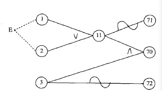

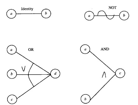

5.2.基本的因果图符号
例子:第一列中的字符必须是"A"或"B",第二列中的字符必须是一个数字。在这种情况下,对文件进行更新。如果第一个字符不正确,产生提示X12。如果第二个字符不是数字,产生提示X13。
画出因果图如下:
  • “因”:1,第一列字符是A;2,第一列字符是B;3,第二列字符是一个数字。
  • “果”:70,对文件做了更新;71,产生提示信息X12;72,产生提示信息X13。

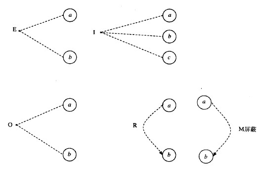

尽管因果图表示了规格说明,但图中包含一个不可能的原因组合,即原因1和原因2不可能同时设置为1。在大多数程序中,由于语法或环境的原因,某些原因的组合是不可能存在的(一个字符不能同时为A和B)。所以我们要引入约束符建立约束关系。
  • 约束E(Exclusive)表示其必须总为真,而a和b最多只有一个为1(不能同时为1)。
  • 约束I(Include)表示其为真时,a,b,c中至少有一个应为1(a,b,c不能同时为0)。
  • 约束O(Only)表示a,b中有且仅有一个必须为1。
  • 约束R(Request)表示如果a为1,b也必须为1(a为1,b为0的情况不存在)
  • 约束M(Mask)表示,结果a为0,b也强制为0。
回到上面的例子,原因1和原因2实际上是不可能同时成立的,而两者同时不成立是可能的。因此它们之间用约束E连接。

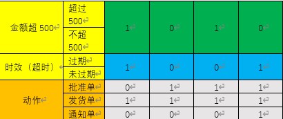

6.3.判定表使用的实例
  1. 需求:订购单的检查
    • 如果金额超过500元,又未过期,则发出批准单和提货单
    • 如果金额超过500元,但由过期了,则不发批准单
    • 如果金额低于500元,则不论是否过期都发出批准单和提货单,在过期的情况下还需要发出通知单
  2. 分析条件和动作

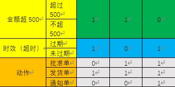

    条件1 条件2 动作
    金额>500 未过期 发出批准单和提货单
    金额>500 过期 不发批准单
    金额≤500 未过期 发出批准单和提货单
    金额≤500 过期 发出批准单和提货单,通知单
  3. 写入条件桩、动作桩、条件项、动作项
  4. 对判定表进行简化和优化(对其中不合理的内容进行取舍)
    不管金额高低,只要未过期,就会发批准单和通知单。
  5. 将判定表中的每一列(条件项和对应的动作项)作为测试用例的数据和操作以及对应的预期结果

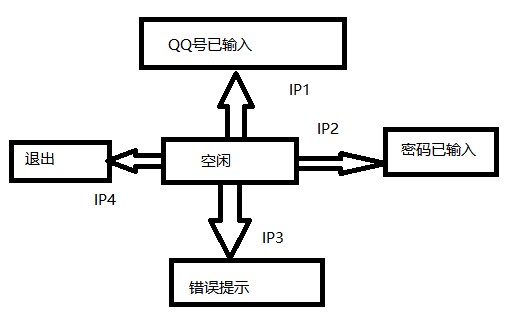

  2. 定义QQ登录界面为空闲状态
  3. 给空闲状态加操作(第一轮分析后产生新的状态)

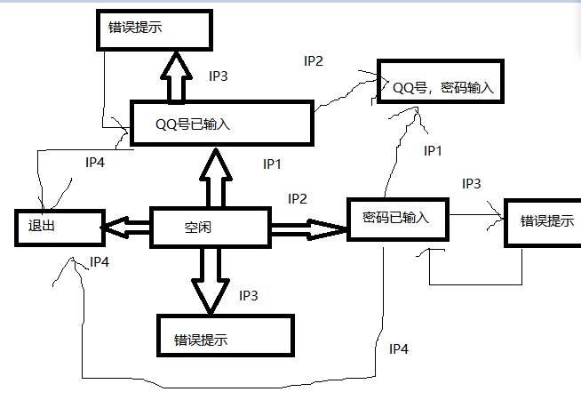

  4. 产生了新的状态,针对新的状态进行分析

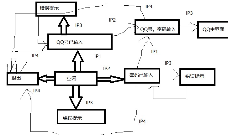

  5. 得到了新的状态,继续进行分析

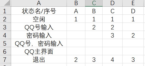

  6. 将状态变化过程进行列表化,准备测试用例
A列:从QQ登录界面,直接点击关闭按钮,QQ退出
B列:从QQ登录界面,先输入QQ号(状态变为QQ已输入),在输入密码(状态变为QQ号,密码输入),点击登录,状态就变为QQ主界面
