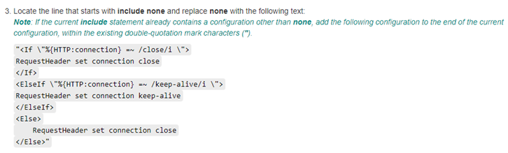

【摘要】 最近看到F5官方发布的公告,给出了一个身份验证绕过漏洞(CVE-2022-1388)的修复方案。这个漏洞允许攻击者发送一些请求,来绕过身份认证,进而控制系统。这个漏洞官方修复方案和http请求头的不当使用有关。在请求转发时如果没有妥善处理图示的“Connection:close”这样的请求头,可能会导致请求频繁失败。今天就来聊聊容易让请求转发出问题的Hop-by-hop Headers。
引子
最近看到F5官方发布的公告,给出了一个身份验证绕过漏洞(CVE-2022-1388)的修复方案。这个漏洞允许攻击者发送一些未公开的请求,来绕过身份认证,进而控制系统。通过阅读官网的修复方案,发现这个漏洞的修复居然和http请求头的不当使用有关(如下图所示)。而在请求转发时如果没有妥善处理图中“Connection:close”这样的请求头,可能会导致请求频繁失败。今天就来简单聊聊容易让请求转发出问题的Hop-by-hop Headers。

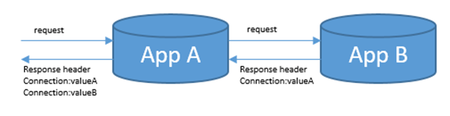

目前,微服务成为一种流行的webapp部署模式,部署时多个微服务之间难免进行数据交互。考虑下列请求转发场景,这里App A可能是一个自己编写的鉴权服务器或者代理服务器:
App A将一个请求,原封不动地转发给了App B,并且将App B的响应原封不动地返回给客户端。如果App A的代码或者web容器没有对App B的响应头做特殊处理,就容易出现上述情况:响应头中包含了两个key值一样的header:Connection:someValue。
由于响应头中Connection字段决定了http的长连接是否可用, 当样例中的两个Connection字段值不同时,客户端收到请求后无法明确辨析服务端对当前http连接的态度,会导致一些不可预知的情况。例如,如果valueA是“Close”,而valueB是“Keep-Alive”,这个时候客户端无法清晰的知道服务端是否会继续维系当前http连接。

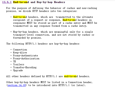

在RFC 2612中,对响应头划分为了End-to-end Headers和Hop-by-hop Headers,Hop-by-hop Headers往往会影响客户端对http响应的连接维系、内容处理策略等,Connection字段就是RFC 2612所定义的一个Hop-by-hop Headers。
如图,RFC 2612给出了HTTP/1.1中的响应头,并解释Hop-by-hop Headers:Hop-by-hop Headers中的响应头,对一次连接有意义,然而,这些响应头不应该被缓存或者层层转发。反过来理解,也就是层层转发以上响应头,请求可能会出问题。

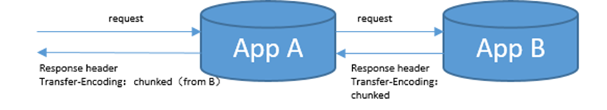

一个Transfer-Encoding被转发的例子:
如图,当App B存在分块响应时,Transfer-Encoding响应头会提醒App A进行分块读取。具体来说,App B的响应体中包含了Transfer-Encoding:chunked,App A发现这个响应头后,在读取响应体时,会读取若干个响应分块,对每个分块,会先读取一个分块大小,而后读取分块。当App A将Transfer-Encoding:chunked携带回客户端时,客户端会试图按理解分块响应的操作对App A的响应进行读取,然而,使用curl会打印这样的信息,这说明App A没有对响应内容做了分块:
image-viewer
当App A和 App B的容器为tomcat或者spring boot时,容易复现此场景,App A使用jetty作为容器则不易复现此问题。这说明部分web容器对Hop-by-hop Headers的处理策略是不同的。
不是所有的web容器都能帮助开发者屏蔽hop-by-hop headers,有些容器反而允许开发者自定义hop-by-hop headers来实现更大程度的灵活性。
在处理请求转发场景时,开发者面对这样的header要分外小心,尽量显示使用或者显示屏蔽这些header,在更换web容器时需要进行必要的测试。
