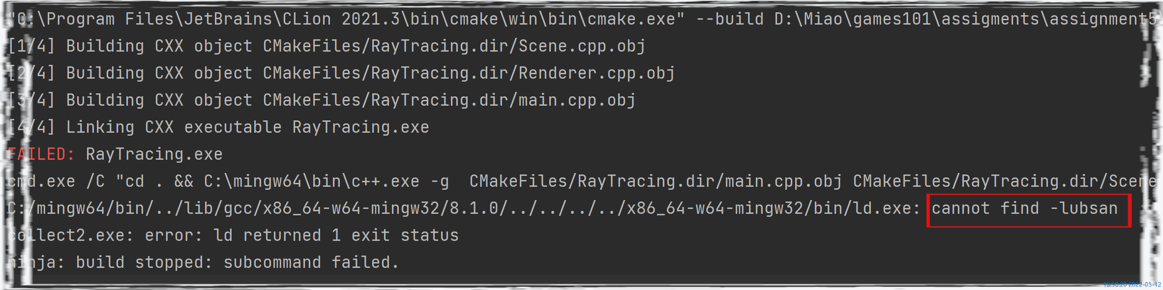

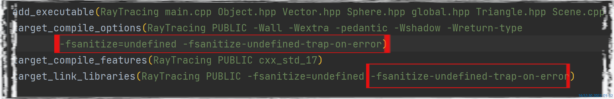

注:如果是自建windows开发环境会有如下报错:
在CMakeList.txt中增加如下参数即可。
-fsanitize-undefined-trap-on-error

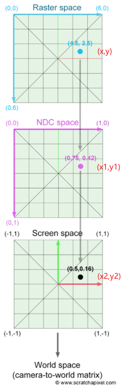

假设成像平面高为width, 宽为height, 那么成像平面中的像素的 x,y 的范围就分别为0∼width,0∼height。由于屏幕空间的像素的范围和成像平面空间的坐标范围并不一致,所以我们需要将成像平面的像素坐标范围规范化至−1∼1 的区间。
如何进行规范化,很简单,分两步进行:
  1. 将成像平面上的 x,y 分别除以他们对应的宽高,规范化至0∼1区间
  2. 将步骤一的结果通过变换(类似于平移、缩放)规范化至-1∼1区间
解释成伪代码就有:
第一步:
x1 =  (x + 0.5) / width
y1 =  (y + 0.5) / height
//为什么要取 0.5,这里是考虑光线穿过每个像素的中心的情况
第二步:
x2 = 2 * x1 - 1
y2 = 1 - 2 * y1 // y2 = 2 * y1 - 1
//由于屏幕空间的 y 轴与成像平面的 y 轴相反,所以这里要取反
如图所示:

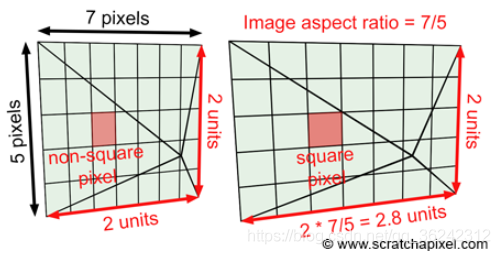

仅仅对坐标进行规范化是不够的,因为实际的成像平面的长宽并不一致,如图所示:
当某个轴要长一些时,要将该轴乘以对应的比例以模拟实际的宽高比例效果。若 x 轴要长一些,那么应该对 x 轴乘以一个宽高比进行放缩。

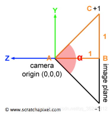

同时,我们还需要考虑 fov 来判断相机的视野。由于在屏幕空间中,相机离成像平面实际上只有一个单位的长度,那么成像平面的高度就是由 α \alpha 所决定,即 ∣ B C ∣ = tan ⁡ ( α 2 ) |BC|=\tan \left(\frac{\alpha}{2}\right) ,如图所示:
当我们想要相机视野更宽/窄时,就需要增大/减少 α \alpha 的值,以达到放缩成像平面宽/高度的效果,所以这里 tan ⁡ ( α 2 ) \tan \left(\frac{\alpha}{2}\right) 也应该作为一个放缩因子。
