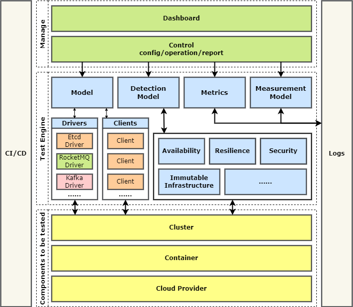

OpenChaos的工作原理是这样的:控制面对整个流程进行控制,负责使集群节点组成一个待测试的分布式集群。并会根据需要测试的分布式基础设施找到对应的Driver组件并载入,根据设置的并发数建立相应个数的客户端。控制节点根据 Model 组件定义的执行流程控制客户端对集群进行操作。演练过程中,Detection Model 会对集群节点根据不同的观测特性引入对应的事件。Metrics 模块会在实验中监测被测集群的表现。演练结束后,Checker组件会对实验中的业务和非业务数据进行自动化分析,得出测试结果并输出可视化图表。
如图1所示,OpenChaos的整体架构可以分为管理层,执行层与被测组件层。
最上层为管理层,它包含了用户界面和控制器(Control),控制器负责调度引擎层的组件进行工作。最下层为被测组件,它可以是自部署的分布式系统集群,也可以是容器或者云厂商承载的分布式系统。
中间层是执行层,也是OpenChaos强大能力的秘密所在。模型(Model)是执行的流程的基本单元,它定义了对分布式系统进行操作的基本形式。控制器在模型中载入需要测试的分布式系统的驱动(Driver),并根据配置的并发数创建相应的客户端(Client),最终使用客户端对分布式系统执行操作。检测模型(Detection Model)会根据用户关注的不同观测特性引入对应的事件,比如引入故障或者系统的扩缩容。Metrics 模块会在实验中监测被测集群的表现。演练结束后,度量模型(Measurement Model)组件会对实验中的业务和非业务数据进行自动化分析,得出测试结果并输出可视化图表。

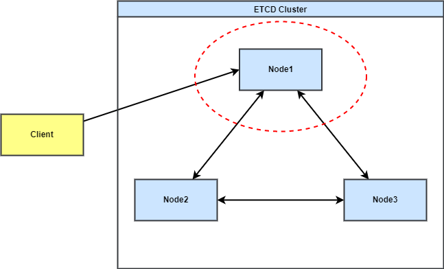

我们使用OpenChaos对ETCD集群进行可靠性测试,发现在主节点网络断开,单独成为一个分区的场景下,ETCD客户端视角下,集群缺乏自动恢复能力。
图2
下面是利用 OpenChaos执行的一个实验结果示例,是一个3节点 ETCD 集群在主节点与从节点网络断开,单独成为一个分区时的表现,模拟的业务流量速率为1000 tps。

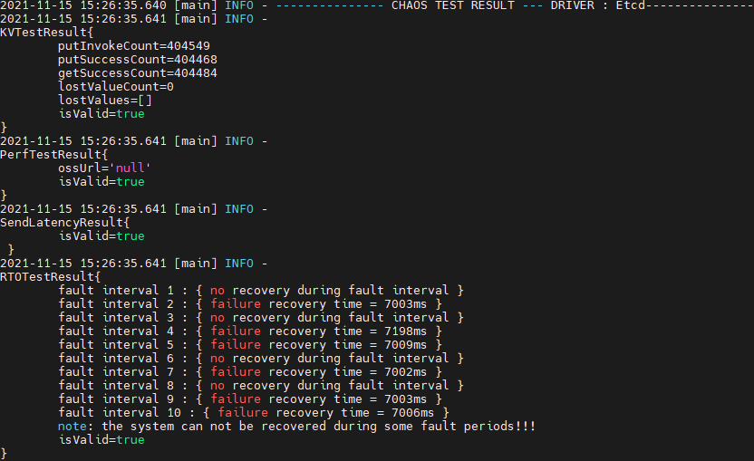

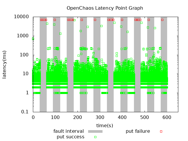

从图中可以看出实验持续10分钟,共注入十次主节点网络分区故障,间隔为30秒,故障期间集群表现不一致。下图为更详细的实验结果。
在第1/3/6/8次故障期间,集群无法自行恢复;其他故障期间花费7秒会恢复集群为可用状态,但整个实验中没有出现数据丢失。
图4
通过查看实验过程信息,发现每次主节点被分区时,集群均可在故障期间自行转移主节点。通过分析源码 ,ETCD 客户端在面对ETCD内部错误时,不会进行重试连接其他节点。导致在客户端优先连接的节点为主节点,并发生不可用时,即便主节点已经成功转移,整体集群恢复为可用,业务仍处于未恢复状态。该问题我们也已经report给ETCD社区,等待进一步修复。

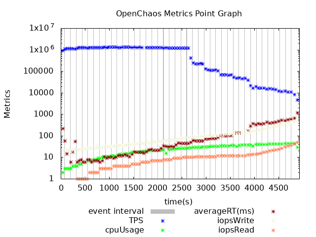

图5为三节点集群上的一个 topic 的分区从 1 扩到 9000 时的 tps 和延迟情况。

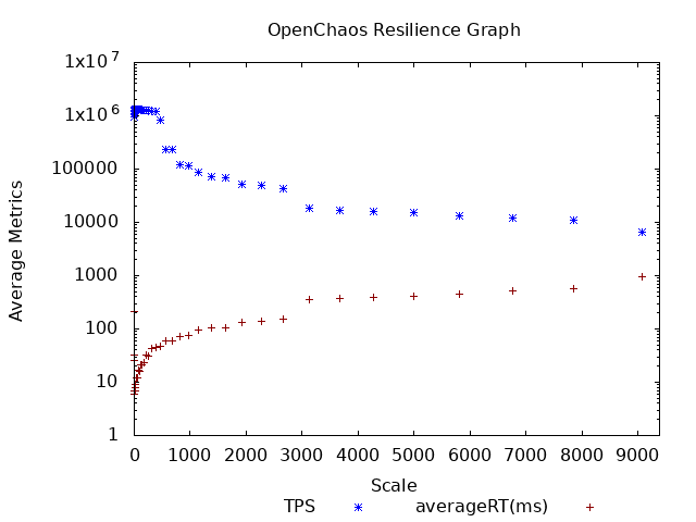

图6为各指标随着实验时间的变化情况。

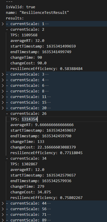

图7是具体的弹性评测结果部分截图,展示了在不同规模下,系统表现出的性能以及弹性变更的花销与效率。其中changeCost 和 resilienceEfficienty 为上文描述的扩缩代价与加速比效率结果。
图7
从上述结果能够看出,此实验规格下的 Kafka 集群,新增1个分区的平均时间约20ms。在分区数量达到 26 的时候性能达到最优,该情况下吞吐量达到130万,此时CPU 总体利用率达到 93%。在分区数达到450+时,性能明显下降。当分区数达到 1992 时,吞吐量降到 3.8万,CPU总体利用率达到 97%。
