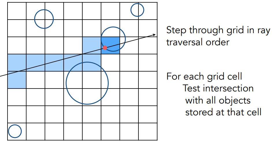

1.1 Uniform grids
Uniform grids 简单来说就是将场景划分成一个个规整的格子,通过格子来判断光线与物体的相交情况。
构建Uniform grids 的步骤如下:
  1. 找到包围盒
  2. 创建格子
  3. 存储每个对象至格子中
    那么此时判定光线与物体相交就转换成光线与格子相交问题,当光线与格子相交后,再去考虑它与格子内物体的相交情况:
这种方式有一些问题:
  1. 格子的分辨率问题,如果格子的分辨率设置太小就失去了划分的意义,如果分辨率太大也不好。
  2. 格子通常只适用于规整的场景,相反,物体位置较为稀疏的场景就不适用这种划分方案,因为此时很多格子都不存储物体,大量时间被浪费在了光线与格子的求交上:

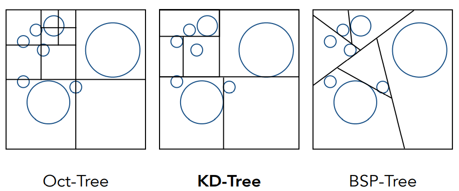

1.2 Spatial partitions 空间划分
Spatial partitions 通常有 Oct-Tree(八叉树) 、KD-Tree 以及 BSP-Tree 三种划分方案:
下面将在二维对三种方案进行讨论:
Oct-Tree:每次迭代都将区域重新切分为均匀四块,按一定规则停止切分(如切分得到的四块区域中,三块都没有物体;或四块区域都还有物体,但是此时的区域已经较小)
KD-Tree:总是沿某个轴进行切分,每次划分总会在原来的区域上生成两块新的区域(这里沿轴的次序是由交替进行的,如二维中总是按着 x/y 或 y/x 的次序进行交替切分)
BSP-Tree:每次都是沿着一定方向进行切分(非水平或竖直)

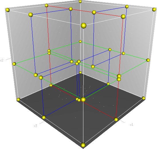

1.3 KD-Tree 预处理
KD-Tree 每次划分都会生成新的两块区域,然后再在两块区域内进行划分,直至满足递归截至条件。
下图显示了一个三维k-d树。第一次划分(红色)把根节点(白色)划分成两个节点,然后它们分别再次被划分(绿色)为两个子节点。最后这四个子节点的每一个都被划分(蓝色)为两个子节点:

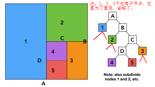

假设空间 A 被划分为如图所示 KD-Tree,那么它的结构等同于其中树结构所所描述:

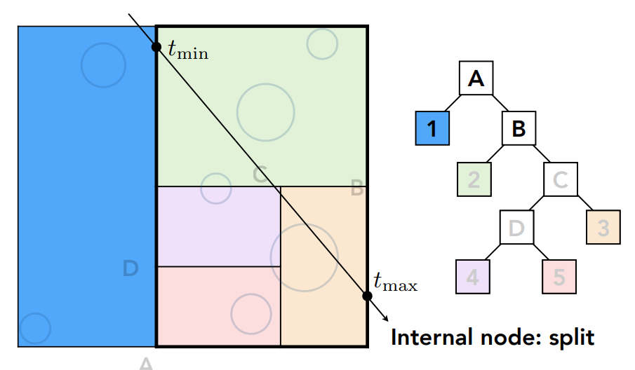

1.3.1 数据结构
中间节点(A,B,C,D)存储了:
  1. 划分后的轴
  2. 划分后的切分平面
  3. 子节点的指针,叶子节点(1,2,3,4,5)存储了:区域中包含的物体的列表(obj只会存在于叶子节点)

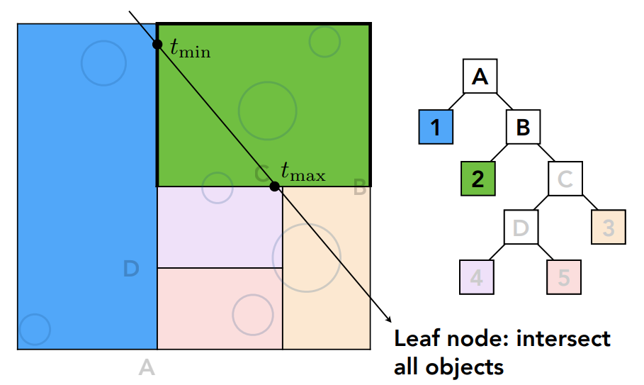

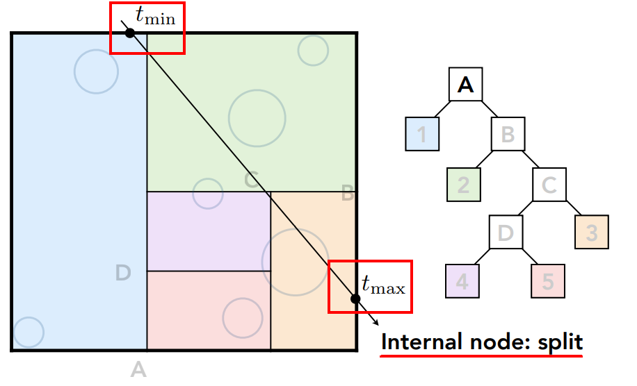

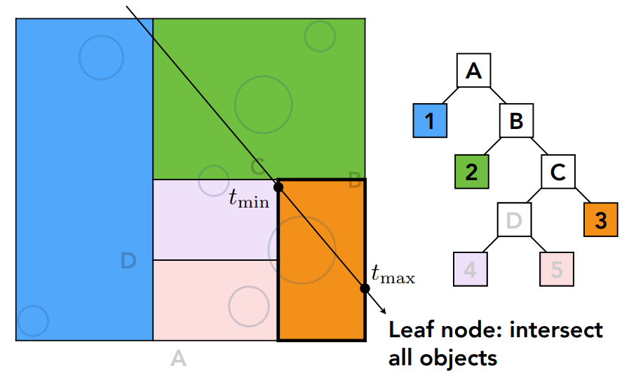

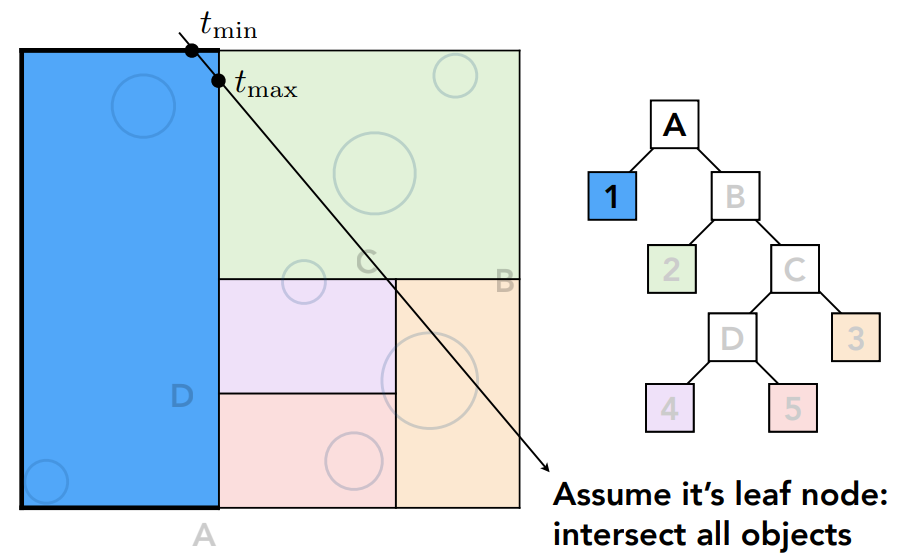

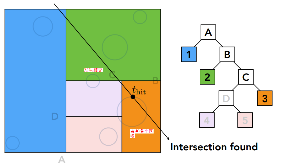

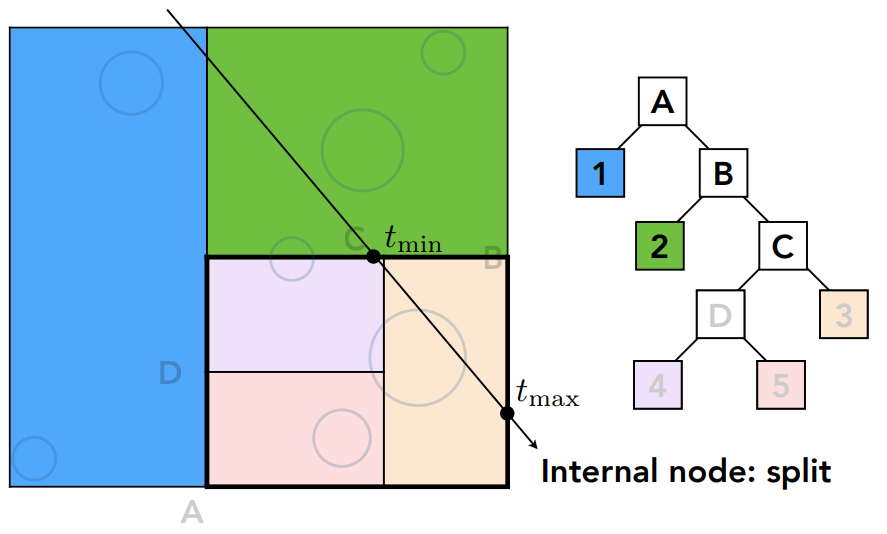

1.3.2 遍历
  1. 发射光线从根节点出发,分别判断光线与左右节点是否相交,若相交则进入2;否则,则与节点不相交
  2. 递归判断相交直至叶子节点,若与叶子节点相交,进入3
  3. 挨个判断叶子节点存储物体与光线的相交情况
下列图分别显示了光线遍历至 B 节点的情况:
光线穿过A节点:
假设这里1号区域为叶子节点,因此要遍历A中的所有物体判断是否与光线相交
光线穿过B节点:
假设这里2号区域为叶子节点,因此要遍历2中的所有物体判断是否与光线相交
光线穿过C节点:
假设这里3号区域为叶子节点,因此要遍历3中的所有物体判断是否与光线相交

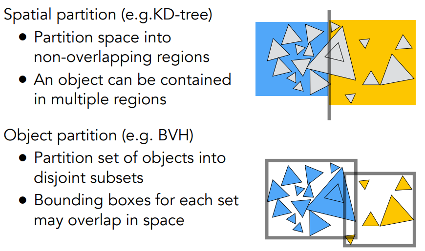

1.3.3 KD-Tree 存在问题
  1. KD-Tree 建立过程中需要考虑三角形与包围盒的求交问题
  2. 物体可能与多个包围盒相交

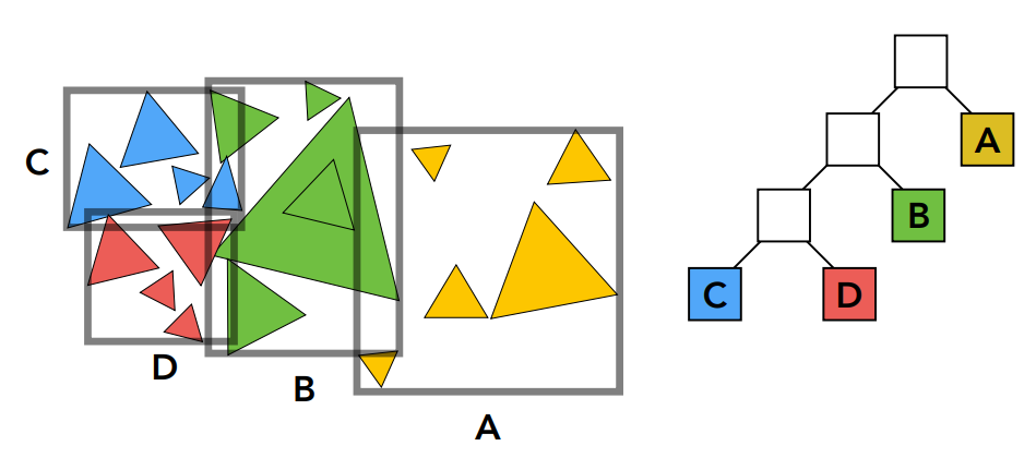

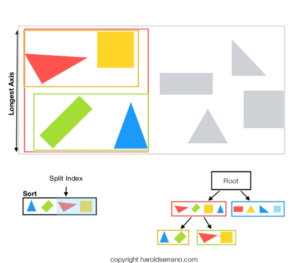

1.4 Object Partitions(基于物体的划分) & Bounding Volume Hierarchy (BVH)
为了解决上述问题,人们提出了另外一种划分方案,即在场景中对物体进行划分,此时就不用考虑三角形与包围盒的求交问题
它本质是将一个场景用一个包围盒包住,然后按照一定划分方案将盒子划分成不同的子区域,不同子区域都需要包含三角形,最终划分到叶子节点时,每个叶子节点就包含了一些三角形,即包含了对应的一些物体:

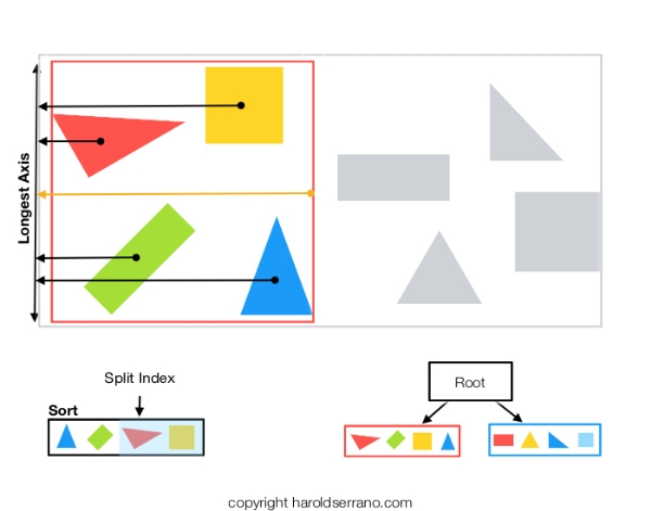

1.4.1 划分流程

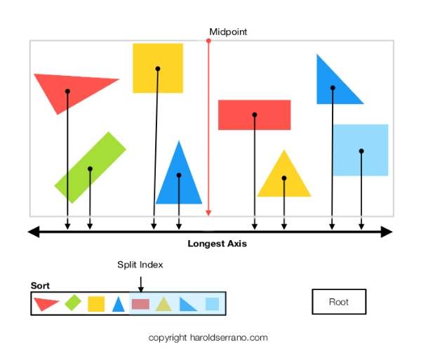

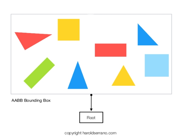

下面的图片参考链接: https://www.haroldserrano.com/blog/visualizing-the-boundary-volume-hierarchy-collision-algorithm

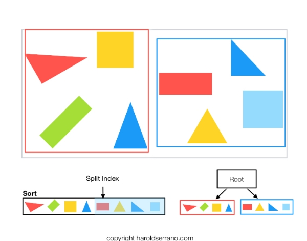

  1. 创建一个根节点
  2. 创建一个AABB box 将所有物体包围在该场景中
  3. 设置AABB box为根节点

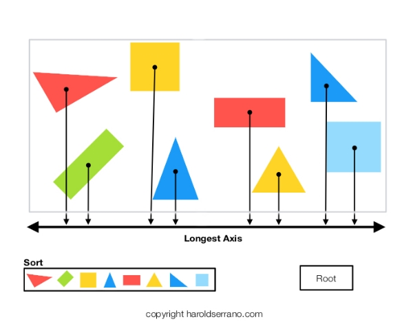

  4. 找到AABB 最长轴,并且沿着该方向将所有物体排序
  5. 找到一个中点(基于某个轴)切分bbox
  6. 使用分割索引,将场景分成左右两侧。

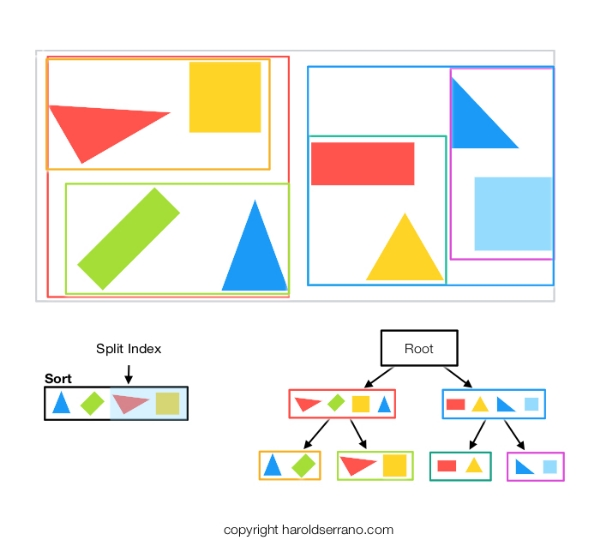

  7. 对于每一侧,创建一个包含其各自对象的 AABB box。
  8. 在二叉树中创建一个左右节点,并附加其对应的AABB box。
  9. 在每个节点上重复4-8步 直到每个节点最多只包含两个物体。
    eg: 左边重复4-6步得到的结果:
eg:左边重复6-8步得到的结果:
整体得到的最终结果:

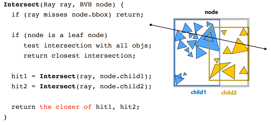

1.4.3 BVH遍历流程
遍历过程就是递归的,类似于遍历一颗二叉树:
1.5 Spatial vs Object Partitions

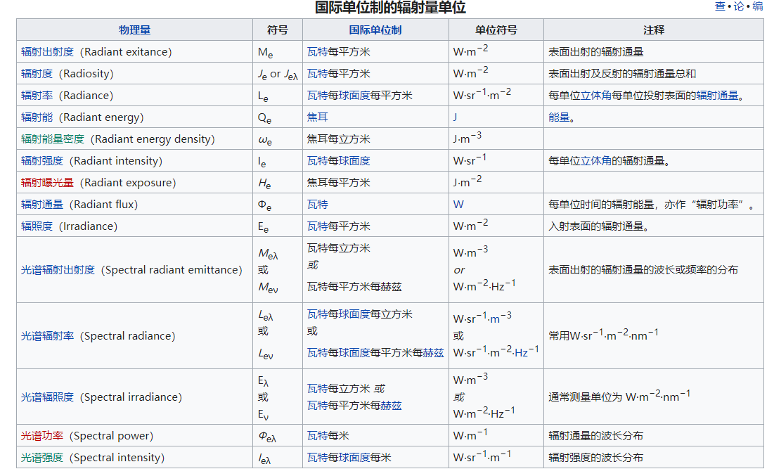

为了弄清出辐射度量学如何对光照进行更加精确的描述,这里需要辐射度量学的一些相关概念来帮助理解:Radiant flux, intensity, irradiance, radiance,它们的单位表示为下图:
维基百科:https://zh.wikipedia.org/wiki/辐射度量学

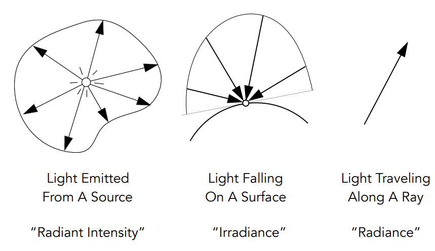

光在物理世界中涉及到能量的部分,通常可以用三个过程来进行概括:发射,接收以及传播,对应的是 光源发出的光,表面接收的光,光在传播过程中的光 三个概念:

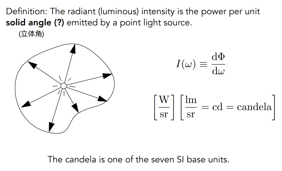

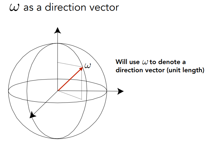

2.2.2 Radiant Intensity
由于光源是往不同方向发射光的,所以我们需要一种方法来描述在不同方向上,光源在单位时间发射的能量(即不同方向光源产生的功率),这里采用了Radiant Intensity来进行描述,如图所示(假设ω为球面上的某个方向向量):
那么如何描述方向?这里采用 Angles and Solid Angles( 角度和立体角)的来进行描述

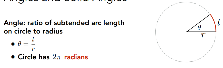

  1. Angles(角度)
    通常角度 Angles 可以表示为弧度制,也就是用 弧长/ 半径 来进行表示:
  • θ = l/ r
  • 圆有2π的 radians

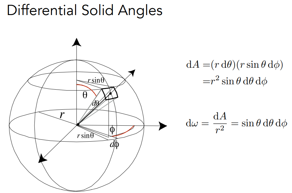

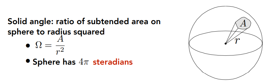

  1. Solid Angles(立体角是角度在空间上的延申)

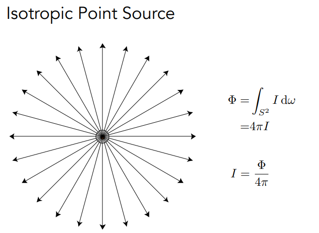

立体角表示的是球面上的面积与半径平方之比: Ω = A r 2 \Omega=\frac{A}{r^{2}}
球总共有4π的 steradians
定义球面上的方向向量为ω:
那么求解单位立体角,我们只需要得到单位立体角对应的球面面积,然后用单位面积除以半径的平方即可,求解如下:
当定义了单位立体角后,就可以通过单位辐射通量来描述光源在某个方向上发出的能量。即单位方向内,光源在单位时间发出的能量:
I ( ω ) ≡ d Φ d ω I(\omega) \equiv \frac{\mathrm{d} \Phi}{\mathrm{d} \omega}
换言之,已知辐射通量,我们就可以求出在整个球面上光源的 Radiant Intensity:
这里课程给了一个例子,假设一个灯泡的 Radiant flux (power) 为 815 lumens,那么它在整个球面所辐射的强度 Radiant Intensity 为:
Intensity = 815 lumens / 4pi sr = 65 candelas
