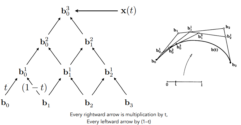

1.1.2 de Casteljau Algorithm(算法)

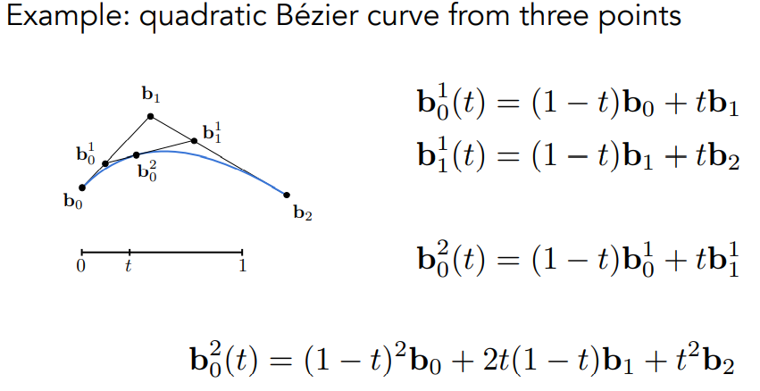

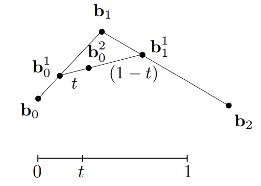

Casteljau算法描述了如何求解贝塞尔曲线,下面是该算法对应三个控制点的贝塞尔曲线求解过程:
已知三点 b 0 b 1 b 2 b_0 b_1 b_2 ,和插值参数 t,第一次递归插值得到 b 0 ➡ b 1 b_0 ➡ b_1 线段上的 b 0 1 b^{1}_{0} 和 b 1 ➡ b 2 b_1 ➡ b_2 线段上的 b 1 1 b^{1}_{1}
第二次递归插值对 b 0 1 ➡ b 1 1 b^{1}_{0}➡ b^{1}_{1} 进行插值,发现他们与插值结果 b 0 2 b^{2}_{0} 构成的线段位于同一条直线上,所以递归结束,得到贝塞尔曲线结果: b 0 ➡ b 0 1 ➡ b 0 2 ➡ b 1 1 ➡ b 2 b_0➡ b^{1}_{0}➡b^{2}_{0}➡b^{1}_{1}➡b_2
由上图可以总结出求解一趟贝塞尔曲线的过程:
  1. 给定起始点和终止点(已知插值参数 t)
  2. 遍历每个控制点和该点的下一点(如 b 0 ➡ b 1 b_0 ➡ b_1 )形成的线段,对其进行插值。将插值后得到的点的集合中的第一个点和最后一个点替换为起点和终点。当起点和终点以及最终插值结果的点 ( b 0 2 b^{2}_{0} ) 是在同一条直线(如 b 0 1 ➡ b 0 2 ➡ b 1 1 b^{1}_{0}➡ b^{2}_{0}➡ b^{1}_{1} )时,递归结束回到3,否则回1。
  3. 结束,记录最终插值结果的点
一趟贝塞尔曲线的结果只是针对于当前 t 得到的结果,它只是一个点。所以我们在 t 的范围内遍历 t ,得到所有贝塞尔曲线的结果,将这些点和起始点、终止点连接起来即得到完整的曲线。
配合下面两张图更容易理解:
可以看出每次迭代求解的规模是在逐步减小的,如果我们盯着起点,插值点,终点三点看的话,会发现它们是在逐步靠近于一条直线的。当最后一次迭代时,这三个点一定会汇聚于一条直线,这一次递归的点数也减少为起点和终点两个点。所以说求解规模在不断减小,且有终止条件,所以说这个过程也是遵循递归的。

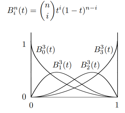

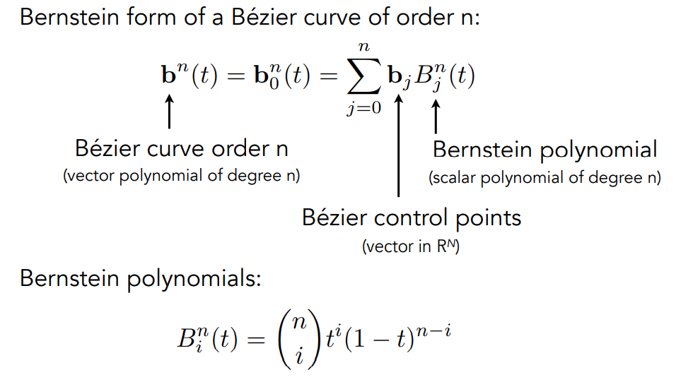

1.1.3 数学表示
其中:
n是贝塞尔曲线的阶数, b j b_{j} 是控制点(通过控制点的切线的来计算曲线), B j n ( t ) B_{j}^{n}(t) 表示Bernstein多项式。

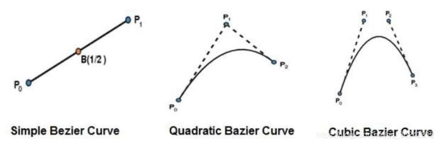

最简单的贝塞尔曲线是从点 P 0 P_0 到 P 1 P_1 的直线,二次贝塞尔曲线由三个控制点确定,三次贝塞尔曲线由四个控制点确定:

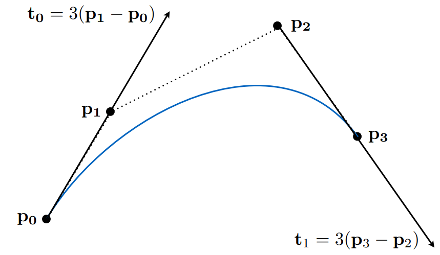

b. 一阶导数性质
第一个控制点和第二个控制点所在连线是第一个控制点所在的曲线切线;最后一个控制点和倒数第二个控制点所在连线是最后一个控制点所在的曲线切线。
这里3是因为Cubic Bazier。

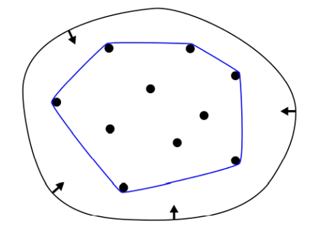

d. 凸包性质
贝塞尔曲线会被所有控制点形成的多边形所包围,如下图:
任何一个贝塞尔曲线的任意一个点,一定都在所给的控制点所形成的的凸包内。
一个例子:几个点在一条线上 → 根据凸包的性质可知 → 凸包就是这条线(任意点都在凸包内)

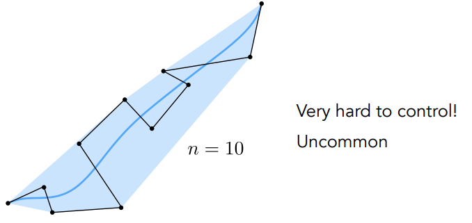

为何要引入分段贝塞尔曲线?其中一个主要原因就是当控制点增多时无法很好的控制曲线的变换:

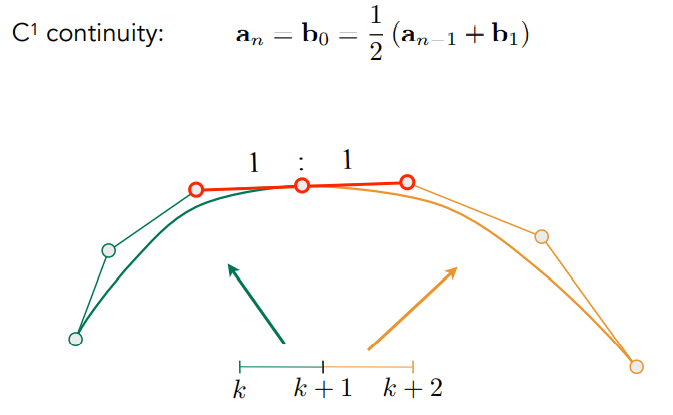

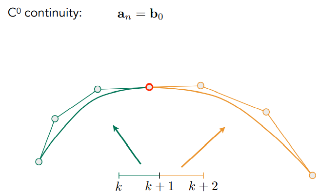

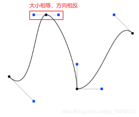

人们就引入了一种方法来解决这种问题:通过某几个控制点控制一段贝塞尔曲线,然后连接不同的贝塞尔曲线形成一条完整的贝塞尔曲线(通常是用四个控制点决定一个贝塞尔曲线)。这里需要注意的就是如何保持不同贝塞尔曲线连接起来也是平滑(连续)的,做法就是保持过曲线的两个控制点形成的切线大小相等,在方向上保持相反:
1.2.1 曲线的连续性
  1. C 0 C^0 连续:即图中 a n a_n 和$b_0都处于红点处(处于曲线中同样的位置)
  2. c 1 c^1 连续:在曲线某点保持切线连续(大小相等,方向相反):

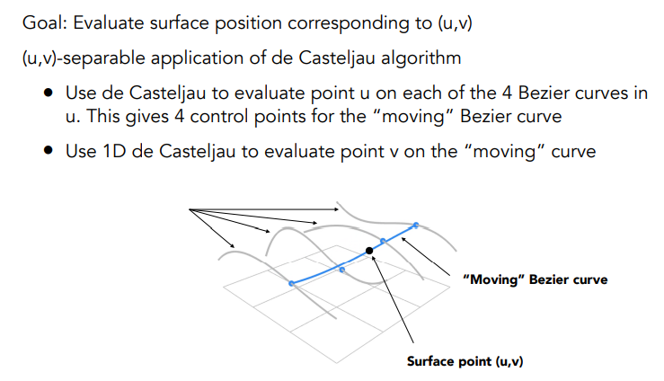

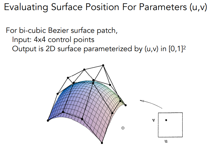

二、贝塞尔曲面

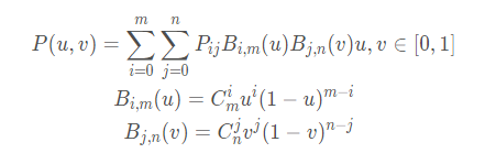

同样的,贝塞尔曲面也是由贝塞尔曲线构造得到,假设存在(n+1) × (m+1)个空间点,则m × n Bezier曲面定义为:
简单来说,就是分别在这些控制点上构造贝塞尔曲线,其中每一条曲线又会和其他控制点构成新的曲线,最终形成贝塞尔曲面:
