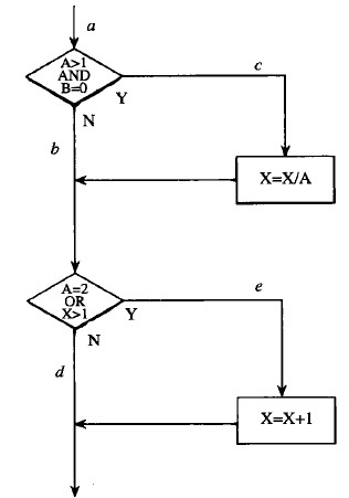

如果完全从路径测试中跳出来看,有价值的目标就是将程序每条语句至少执行一次。这恰是合理的白盒测试中较弱的准则。如下图1所示:
等价的Java代码如下:
public void foo(int a,int b,int x){
    if(A>1&&B==0){
        X=X/A;
    if(A==2||X>1){
        X=X+1;
通过编写单个的测试用例遍历程序路径ace,可以执行每一条语句。也就是说,通过在a处设置A=2,B=0,X=3。但是,这个准则相当不足。也许第一个判断应是OR,而不是AND。如果这样,这个错误就会发现不到。另外,可能第二个判断应写成"X>0",这个错误也不会被发现。语句覆盖这条准则有很大的不足,以至于它没什么用处。

以上图1为例,两个涵盖了路径ace和abd,或涵盖了路径acd和abe的测试用例就可以满足判定覆盖的要求。如果选择后一种情况,两个测试用例的输入是A=3,B=0,X=3和A=2,B=1,X=1。
判定覆盖是一种比语句覆盖更强的准则,但仍不足。以上图为例,仅有50%可能性遍历到那条X未发生变化的路径(abd)。如果第二个判断存在错误(把X>1写成X<1),那么前面的两个测试用例都找不出错误。

图1有四个条件:A>1,B=0,A=2,X>1。需要足够的测试用例,使得在点a处出现A>1,A<=1,B=0,B<>0的情况,在b处出现A=2,A<>2,X>1及X<=1的情况。
但是,如果测试用例为A=1,B=0,X=3或A=2,B=1,X=1涵盖了全部的条件结果,却仅覆盖了四个判断结果中的两个(这两个用例都涵盖到了路径abe,而不会执行第一个判断结果为真的路径,以及第二个判断结果为假的路径)。为了解决这种局面需要判定/条件覆盖准则。

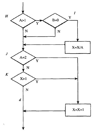

判定/条件覆盖准则的一个缺点是尽管看上去所有条件的所有结果似乎都执行到了,但由于有些特定的条件会屏蔽掉其他条件,常常不能全都执行到。下面图2是编译器将图1的程序编译生成机器码的过程。
源程序中的多重条件判断被分解成单个的判断和分支,因为大多数机器都没有执行多重条件判断的单独指令。更为完全的测试覆盖似乎是将每个基本判断的全部可能的结果都执行到,而前两个判定覆盖用例都不能做到。原因是"AND"和"OR"表达式中某些条件的结果可能会屏蔽掉或阻碍其他条件的判断。比如,如果"AND"表达式有个条件为"F"那么不用计算该表达式后续条件。如果"OR"表达式有个条件为"T"也不用计算后续。
因此,条件覆盖或判定/条件覆盖准则不一定会发现逻辑表达式中的错误。
