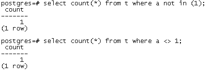

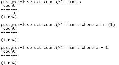

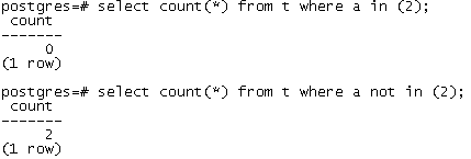

而NOT IN中的IN操作符,由于其与=的等价关系,导致IN和NOT IN操作符均不会包含NULL值,例如:
对于包含{1,-1,NULL}的数据表t,对应以下的查询结果:
上述后两条语句返回1,只有1符合条件。
上述两条语句返回1,只有-1符合条件;NULL和1的等值比较为NULL,取非后仍为NULL,不为真。
上述语句返回2,1和-1符合条件。
上述语句返回0,任意值与NULL比较结果均为NULL,非真。
返回0,任意值比较结果NULL取非后仍为NULL,非真。

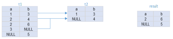

如上面例子所示,假如判断匹配的表t2(a, b)中包含如上两条记录,而参与查找的表t1(a,b)中包含5条记录:(1,3), (2,4), (2,6), (3,null), (null,5)。对于语句
select * from t1 where (a,b) not in (select a,b from t2);
在进行NOT IN运算时,NULL值可以看成和任意值匹配,只有两列中存在不匹配的列时,NOT IN返回true。t1各元组和t2目标表的匹配情况(如箭头所示)及输出结果result如下图所示。

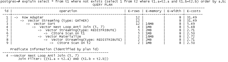

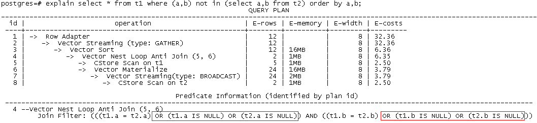

某些数据库的用户还知道NOT EXISTS的用法,和NOT IN很相似,但是有一定区别。例如:上例的NOT IN语句可以改写成下面的语句:
select * from t1 where not exists (select 1 from t2 where t1.a=t2.a and t1.b=t2.b);
同样是获取不满足在某个范围内的元组,对于上例的输入,输出结果为4条元组,仅不包含(1,3)。为什么会这样呢?

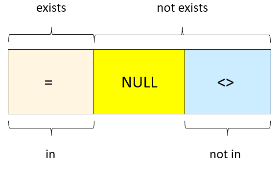

通过上面的分析,我们可以知道,NOT IN中IN使用等值(=)比较,而NOT IN则使用不等值(<>)比较。对比起来,EXISTS同样使用等值(=)比较,而NOT EXISTS则等价于等值(=)比较取反,即EXISTS和NOT EXISTS是互补的。因此,IN和EXISTS是等价的,而NOT IN和NOT EXISTS是不等价的,两者之间差了NULL的处理,如下图所示。

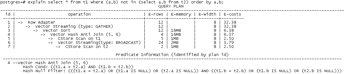

从另一个角度来理解,NOT IN运算相当于NULL值的强过滤,均不输出。NOT EXISTS运算则相当于不进行NULL值过滤,均输出。对比两个语句的执行计划,可以看出Join条件上的差别。由于NOT IN在内核使用Anti Join(反连接运算)来实现,即元组不匹配才输出,因此条件上也增加了NULL值返回true的条件。

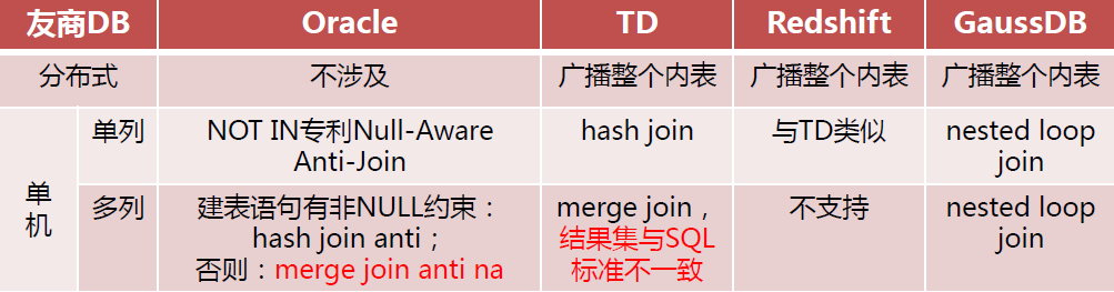

NOT IN性能问题是业务公认的技术难题,友商Teradata和Oracle均针对NOT IN进行了部分场景的优化,即Null-aware技术,针对单列的NOT IN问题进行了NULL干预,但对于多列NOT IN问题仍然存在各种已知问题。下图为友商在NOT IN场景下,分布式以及单列/多列NOT IN的调研结论。

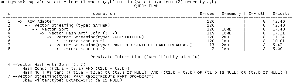

如果NOT IN运算的列值中包含NULL值,则必须采取对NULL值的单独处理来解决问题。GaussDB(DWS) 8.1.2版本实现了分布式Mixed-HashJoin技术,在执行时各DN可以动态分离出包含NULL值的元组,进行NestLoop特殊匹配处理;而对于非NULL值,则可以使用高效的HashJoin来进行执行。由于业务中的NULL值为不确认因素,所占的比例较少,因此,该技术可以保证该类场景的性能优势最大化,在NULL值很少的场景,性能和NOT EXISTS持平。新版本执行计划如下所示:
该技术目前已经支持向量化引擎,后续将针对行引擎进行进一步的完善。同时,针对不同列的NULL值情况,也可以建多个NULL值的hash表加速匹配,避免NULL值过多时使用NestLoop仍然过慢。
同时,由于外表的NULL值可能匹配到内表的任意值,因此通常需要将内表进行广播(Broadcast)操作。如果内表较大,则占用较多网络资源且影响性能。此时,如果外表在NOT In的某列上有NOT NULL约束,内表可以在该列上对非NULL值进行重分布,仅广播NULL值,减少网络数据发送量。例如,如果上例中,t1表的a列包含NOT NULL约束,则会生成如下的计划(t2表对应的a列进行了重分布,同时将NULL值广播):
