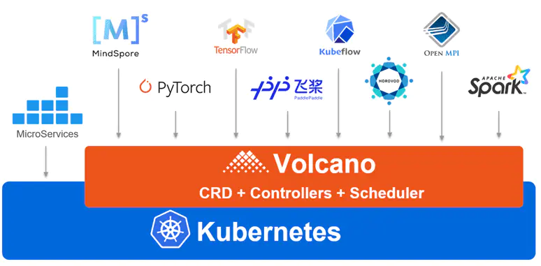

现在 Volcano 已支持很多流行的计算框架,并源于华为云AI容器,能方便AI、大数据、基因、渲染等诸多行业通用计算框架接入,具体就是Spark、TensorFlow、PyTorch、Flink、Argo、MindSpore和PaddlePaddle,不仅包括了作业调度,还包含作业生命周期管理、多集群调度、命令行、数据管理、作业视图及硬件加速等功能,它还支持不同架构的计算调度,譬如x86、Arm、鲲鹏等都是可以兼容。

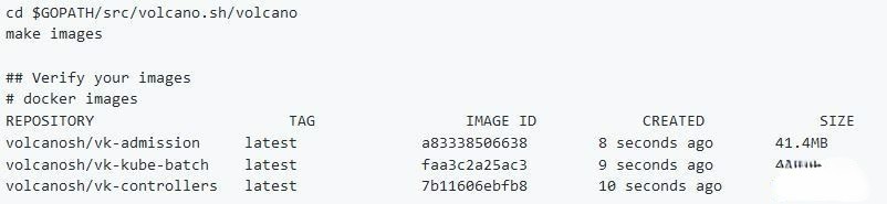

2]、Volcano Image
DockerHub上提供了官方images,但可以使用以下命令在本地创建它们
cd $GOPATH/src/volcano.sh/volcano
make images
## Verify your images
# docker images
敲黑板:需要确保在kubernetes集群中正确加载images,例如,如果使用的是类型集群,请尝试为每个images 用如下命令kind load docker-image <image-name>:<tag>。

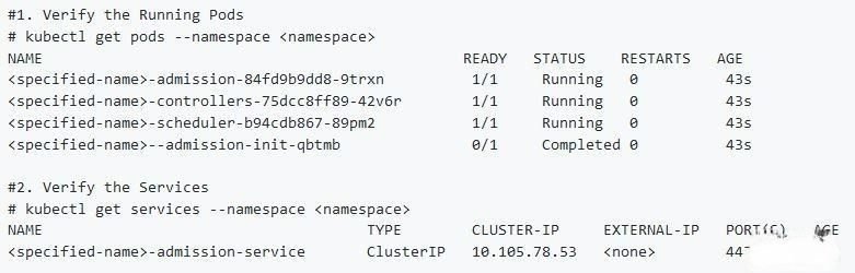

若要验证安装,请运行下面命令
#1. Verify the Running Pods
# kubectl get pods --namespace <namespace>
#2. Verify the Services
# kubectl get services --namespace <namespace>

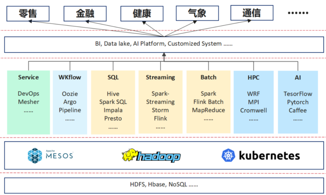

上图是我们做的一个分析,我们将其分为三层,最下面是资源管理层,中间为领域的框架,包括AI的体系、HPC、Batch, WKflow的管理以及像现在的一些微服务及流量治理等。再往上是行业以及一些行业的应用。
随着一些行业的应用变得复杂,它对所需求的解决方案的要求也越来越高。举个例子在10多年以前,在金融行业提供解决方案时,它的架构是非常简单的,可能需要一个数据库,一个ERP的中间件,就可以解决银行大部分的业务。
而现在,每天要收集大量的数据,需要spark去做数据分析,甚至需要一些数据湖的产品去建立数据仓库,然后去做分析,产生报表。同时它还会用 AI的一些系统,来简化业务流程等。
所以,现在的一些行业应用与10年前比,变得很复杂,它可能会应用到下面这些领域框架里面的一个或多个,其实对于行业应用,它的需求是在多个领域框架作为一个融合,领域框架的诉求是下面的资源管理层能够提供统一的资源管理。
K8s现在越来越多的承载了统一的资源管理的角色,它可以为HPC这些行业领域框架提供服务,也可以作为大数据领域的资源管理层。Volcano主要是基于Kubernetes做的一个批处理系统,希望上层的HPC、中间层大数据的应用以及最下面一层AI能够在统一Kubernetes上面运行的更高效。

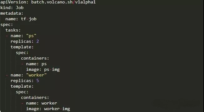

2 Volcano多任务模板
TaskSpec结构体里除包含最基本的信息外,还有一个policies, policy就定义了Task的生命周期。因为一个Job里会有多个 Task,就像下图描述的如何用Vocano运行一个Tensorflow的Job,Task里面就有多个角色,不同的角色可以定义它自己的 port template,这样的话我们就可以通过一个统一的Volcano Job支持不同的作业类型。

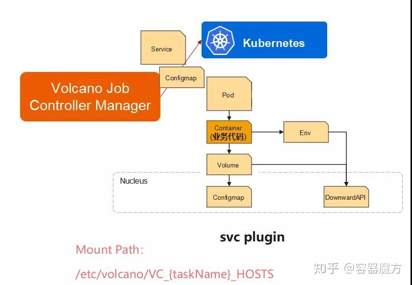

其实有一些定制化的需求。好比说分布式训练这种作业,它在多个pod跑起来之后,它的pod和pod之间需要有网络互访,做数据同步。 对于像这种类型的需求,我们通过插件化的机制做成job plugin,让用户去通过这种方式去支撑它的场景。
在这里面我们看到我们定义的接口叫PluginInterface,PluginInterface的定义当一个作业在增删改查,或者Job在创建的时候,用户可以去实现这个函数,去做定制化的需求。以下三个作业的插件是我们默认已经支持的,简单配置就可以使用:
svc:
不同类型的任务之间互访
env:
任务索引,例如Tensorflow Worker index
ssh:
ssh秘钥对创建及挂载,主要供MPI作业使用

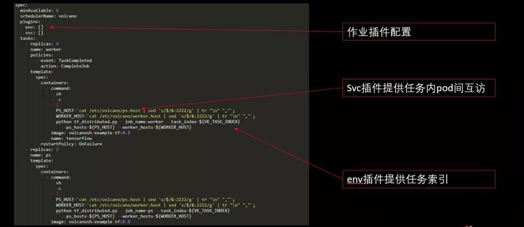

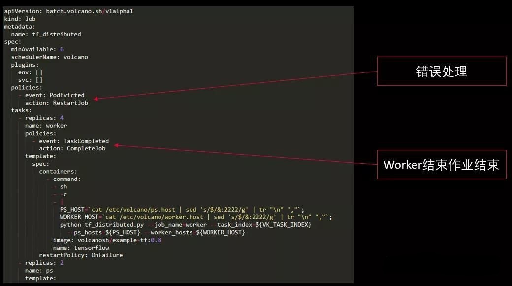

接下来我们看一下作业插件是怎么用的。它使用起来其实非常简单,刚才说的那三个插件,只要在job spec里面的plugins字段,再加上插件的名字(如有需要还可以添加参数,本课示例未添加)就可以运行起来了。
下图是一个Volcano跑Tensorflow的Job。
除了刚才提到的统一job、定制化的需求,还有一个很重要的方面就是作业生命周期的管理。因为作业的状态以及pod状态是非常多的,上节课我们也提到大概有七八种pod的状态,这些pod在发生不同事件时,对于作业的状态都会有影响。由于不同的场景需求是不一样的,这就要求我们在支持生命周期管理时,提供丰富的用户可配置机制的生命周期管理。

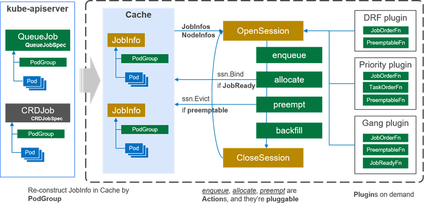

Volcano调度器通过作业级的调度和多种插件机制来支持多种作业;Volcano的插件机制有效的支撑了针对不同场景算法的落地,从早期的gang-scheduling/co-scheduling,到后来各个级别的公平调度。下图展示了Volcano调度器的总体架构:
并且Cache 已经缓存了集群中Node和Pod信息,并根据PodGroup的信息重新构建 Job (PodGroup) 和 Task (Pod) 的关系。由于在分布式系统中很难保证信息的同步,因此调度器经常以某一时间点的集群快照进行调度;并保证每个调度周期的决定是一致的。在每个调度周期中,Volcano 通过以下几个步骤派发作业:
  • 在每个调度周期都会创建一个Session对象,用来存储当前调度周期的所需的数据,例如,Cache 的一个快照。当前的调度器中仅创建了一个Session,并由一个调度线程执行;后续将会根据需要创建多个Session,并为每个Session分配一个线程进行调度;并由Cache来解决调度冲突。
  • 在每个调度周期中,会按顺序执行 OpenSession, 配置的多个动作(action)和CloseSession。在 OpenSession中用户可以注册自定义的插件,例如gang、 drf,这些插件为action提供了相应算法;多个action根据配置顺序执行,调用注册的插件进行调度;最后,CloseSession负责清理中间数据。
    (1) action是第一级插件,定义了调度周期内需要的各个动作;默认提供 enqueue、allocate、 preempt和backfill四个action。以allocate为例,它定义了调度中资源分配过程:根据 plugin 的 JobOrderFn 对作业进行排序,根据NodeOrderFn对节点进行排序,检测节点上的资源是否满足,满足作业的分配要求(JobReady)后提交分配决定。由于action也是基于插件机制,因此用户可以重新定义自己的分配动作,例如 基于图的调度算法firmament。
(2) plugin是第二级插件,定义了action需要的各个算法;以drf插件为例,为了根据dominant resource进行作业排序,drf插件实现了 JobOrderFn函数。JobOrderFn函数根据 drf 计算每个作业的share值,share值较低代表当前作业分配的资源较少,因此会为其优先分配资源;drf插件还实现了EventHandler回调函数,当作业被分配或抢占资源后,调度器会通知drf插件来更新share值。
  • Cache 不仅提供了集群的快照,同时还提供了调度器与kube-apiserver的交互接口,调度器与kube-apiserver之间的通信也都通过Cache来完成,例如 Bind。

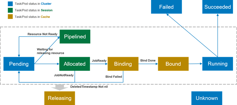

  • 同时,为了支持上面这些场景,Volcano的调度器还增加了多个Pod状态以提高调度的性能:
  • Pending: 当Pod被创建后就处于Pending状态,等待调度器对其进行调度;调度的主要目的也是为这些Pending的Pod寻找最优的资源
  • Allocated: 当Pod被分配空闲资源,但是还没有向kube-apiserver发送调度决策时,Pod处于Allocated状态。 Allocated状态仅存在于调度周期内部,用于记录Pod和资源分配情况。当作业满足启动条件时 (e.g. 满足minMember),会向kube-apiserver提交调度决策。如果本轮调度周期内无法提交调度决策,由状态会回滚为Pending状态。
  • Pipelined: 该状态与Allocated状态相似,区别在于处于该状态的Pod分配到的资源为正在被释放的资源 (Releasing)。该状态主要用于等待被抢占的资源释放。该状态是调度周期中的状态,不会更新到kube-apiserver以减少通信,节省kube-apiserver的qps。
  • Binding: 当作业满足启动条件时,调度器会向kube-apiserver提交调度决策,在kube-apiserver返回最终状态之前,Pod一直处于Binding状态。该状态也保存在调度器的Cache之中,因此跨调度周期有效。
  • Bound: 当作业的调度决策在kube-apiserver确认后,该Pod即为Bound状态。
  • Releasing: Pod等待被删除时即为Releasing状态。
    Running, Failed, Succeeded, Unknown: 与Pod的现有含义一致。
    状态之间根据不同的操作进行转换,如图这样
  • Pod的这些状态为调度器提供了更多优化的可能。比如说,当进行Pod驱逐时,驱逐在Binding和Bound状态的Pod要比较驱逐Running状态的Pod的代价要小 (思考:还有其它状态的Pod可以驱逐吗?);
  • 并且状态都是记录在Volcano调度内部,减少了与kube-apiserver的通信。但目前Volcano调度器仅使用了状态的部分功能,比如现在的preemption/reclaim仅会驱逐Running状态下的Pod;这主要是因为分布式系统中很难做到完全的状态同步,在驱逐Binding和Bound状态的Pod会有很多的状态竞争;
