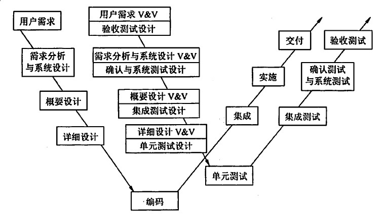

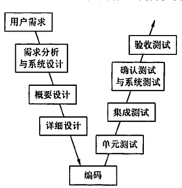

2.6.1.V模型
V模型最早是由Paul Rook在20世纪80年代后期提出的,V模型在英国国家计算中心文献中发布,皆在改进软件开发的效率和效果。
在传统开发模型比如瀑布模型中,人们通常把测试过程作为在需求分析、概要设计、详细设计和编码全完成后的一个阶段,尽管有时测试工作会占用整个项目周期一半的时间,但有人仍认为测试只是一个收尾工作,而不是主要的过程。V模型的推出就是对这种认知的改进。V模型是瀑布模型的变种,反映了测试活动与分析和设计的关系,从左到右,描述了基本的开发过程和测试行为,非常明确地标明了测试过程中存在的不同级别,并且清楚地描述了这些测试阶段和开发过程期间各阶段的对应关系,如下图所示,图中的箭头代表了时间方向,左边下降的是开发过程各阶段,对应右边上升部分是各测试过程的各个阶段。
V模型的软测策略既包含低层测试又包含高层测试,低层验证源代码正确性,高层验证整个系统满足用户需求。
V模型指出,单元和集成测试是验证的程序设计,开发人员和测试组应检测程序的执行是否满足软件设计的要求;系统测试应当验证应当验证系统设计,检验系统功能、性能的质量特性是否达到系统设计的指标,由测试人员和用户进行软件的确认测试和验收测试,追溯软件需求说明书进行测试,以确定软件的实现是否满足用户需求或合同的要求。
V模型有一定局限性,仅仅把测试过程作为在需求分析、概要设计、详细设计及编码之后的一个阶段。容易使人理解为测试是在软件开发的最后一个阶段,主要是针对程序进行测试寻找错误,而需求分析阶段隐藏的问题一直到后期的验收测试才被发现。

V模型局限性在于没有明确地说明早期的测试,不能体现"尽早地和不断地进行软件测试"的原则。在V模型中增加软件各开发阶段应同步进行的测试,演化为W模型,实际上开发是"V",测试的和开发并行的"V"。W模型如下图所示:
W模型有Evolutif公司提出。它强调:测试伴随着整个软件开发周期,而且测试的对象不仅仅是程序,需求、功能和设计同样要测试。这样,只要相应的开发活动完成,我们就可以开始执行测试,测试与开发同步进行,有利于尽早发现问题。以需求为例,需求分析一完成,就可以对需求进行测试,不用等到最后才进行针对需求的验收测试。
W模型有其局限性。W模型和V模型都把软件的开发视为需求、设计、编码等一系列串行的活动。同样的,软件开发和测试保持一种线性的前后关系,上阶段完成才能进行下一阶段。这样就无法支持迭代、自发性以及变更调整。

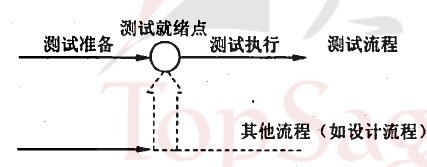

为了解决以上问题,有专家提出了H模型,它将测试活动完全独立出来,形成一个独立的流程,将测试准备活动和测试执行活动清晰地体现出来。H模型的示意图如下:
示意图仅仅演示了整个生产周期中某个层次上的一次测试"微循环"。图中的其他流程可以是任意开发流程。也就是说,只要测试条件成熟了,测试准备活动完成了,测试执行活动就可以进行了。在H模型中,测试模型是一个独立的流程,贯穿于整个产品周期,与其他流程并发地进行。

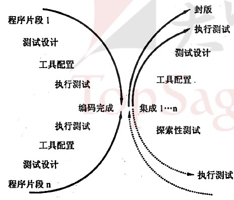

X模型的基本思想是由Marick提出的,目标是弥补V模型的一些缺陷。如下图所示:
X模型左边描述的是针对单独程序片段所进行的相互分离的编码和测试,此后,将进行频繁的交接,通过集成最终合成为可执行的程序。而且这些可执行程序还需要进行测试,已通过集成测试的成品可以进行封版并提交给用户,也可以作为更大规模和范围内集成的一部分。
X模型还定位了探索性测试,这是不进行事先计划的特殊类型的测试,往往能帮助有经验的测试人员在测试计划之外发现更多的软件错误。

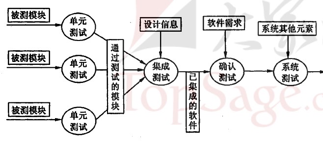

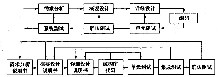

软件开发过程是一个自顶向下,逐步细化的过程。首先,在软件计划阶段定义了软件的作用域,然后进行软件需求分析,建立软件的数据域、功能和性能需求、约束及一些有效性准则。接着进入软件开发、软件设计,把设计用某种编程语言转换成代码。而测试过程则是按照相反的顺序安排自底向上,逐步集成的过程。低一级测试为上一级测试准备条件。不排除两者平行进行测试。
如下图所示,首先对每一个程序模块进行单元测试,消除程序模块内部在逻辑上和功能上的错误和缺陷。再对照软件设计进行集成测试,检测和排除子系统(或系统)结构上的错误。随后再对照需求,进行确认测试。最后从系统整体出发,运行系统,看是否满足要求。
2.7.2.软件测试策略
测试过程按4个步骤进行,即单元测试、集成(组装)测试 、确认测试和系统测试。
开始是单元测试,检查各个程序是否正确实现规定的功能。然后,把已测试过的模块组装起来,进行集成测试(组装测试),主要对与设计相关的软件体系结构的构造进行测试。再将一个个实施了单元测试并确保无误的程序模块组装成软件系统的过程中,对正确性和程序结构等方面进行检查。确认测试则是要检查已实现的软件是否满足了需求规格说明中确定了的各种需求,以及软件配置是否完全、正确。最后是系统测试,把已经经过确认的软件纳入实际运行环境中,与其他系统成分组合在一起进行测试。
