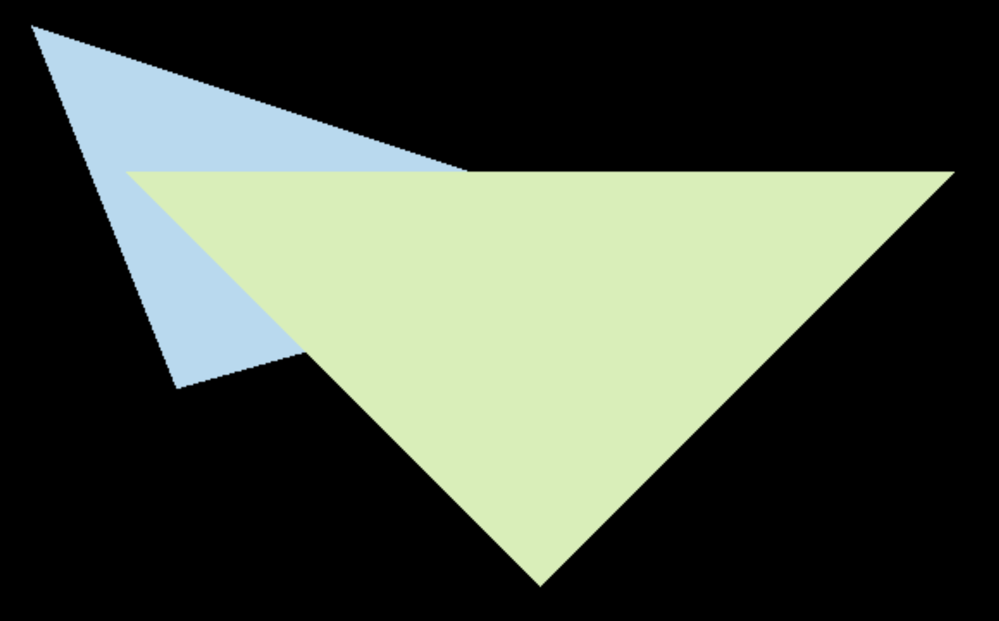

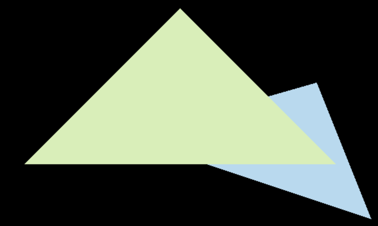

输出结果:
注意:如果遇到下图三角形旋转180°的情况,说明是Y轴反了,因为教程里的公式是向-Z看的,但程序里nera和far给的数值却是[0.1, 50]
更新get_projection_matrix中的 上截面结果为负即可。
Eigen::Matrix4f get_projection_matrix(float eye_fov, float aspect_ratio, float zNear, float zFar)
    auto t = -zNear * tan(angle / 2); //上截面, 前面增加负号
