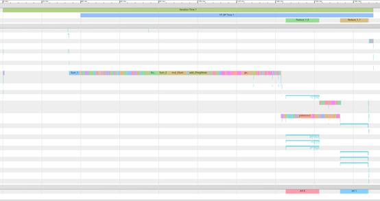

首先你需要输出一份这样的profiling文件,来识别你训练网络的性能瓶颈;
从这个网络的性能打点图上看,会发现:
1、左侧开始的时候又一段空白什么也没有执行计算,看下前后算子逻辑你就会发现是数据预处理更不上device的时间了,这个时候我们应该采取的措施就是优化Host侧的数据预处理,采用训练循环下成方式,使用pretch方式把Host部分过程转移到device-CPU上执行,来平衡两者并行度;
2、在最后有一段AR_1的梯度交互是单独执行的,这里就是HCCL未并行的部分,那优化措施自然就是采用自动梯度切分工具,搜索到与计算并行度更高的切分点;
