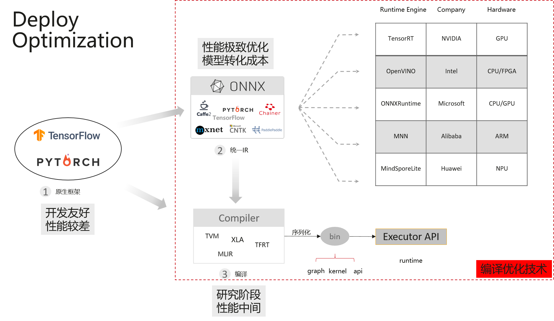

1.1 原生框架部署 - TF/PT
模型使用原生框架进行推理非常便捷,一般不需要进行太多环境适配和开发工作就能将模型部署起来,对于开发者非常友好。但是训练框架(目前主流的TensorFlow/PyTorch/MindSpore等)为了训练开发的便利,存在大量琐碎的算子,使得在batch比较小的时候,推理的性能不是那么高效。
为了提高模型推理的性能,业界近几年开始不断研究模型编译优化技术,旨在不同硬件不同场景中自动的优化推理性能。目前大体可以分成两个大的方向:推理引擎和推理编译器。两者有很多相通的地方,也有各自独特的优势。
1.2 推理引擎 - Library
在人工智能发展的浪潮中,许多公司推出了各家代表的推理优化解决方案,例如NVIDIA基于自家显卡的TensorRT,Intel基于自家处理器的OpenVINO,Huawei基于昇腾芯片的MindSporeLite等等。这些推理引擎往往以library的方式供用户使用,将模型的IR转化为引擎内部的IR表示,然后映射绑定到对应硬件的算子实现,最后使用引擎的runtime来启动推理计算。基于自家的处理器和高度定制的算子实现,推理引擎能够达到非常极致的优化性能。但是推理引擎的架构决定了不能很好的覆盖所有原生框架的算子(模型转化+算子实现覆盖度),在一部分模型推理优化中需要一定的算子开发量,往往也需要有经验的优化工程师的参与才能达到比较好的性能。
为了解决推理引擎算子覆盖度和不同硬件适配的问题,大家逐渐开始了对算子自动代码生成的研究,即推理编译器范畴。

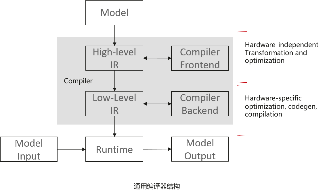

1.3 推理编译器 - Compiler
推理编译器主要是为了解决几个问题:1. 算子代码自动生成;2. IR与不同硬件的适配。
一些常用的ElementWise/Reduction等算子,往往可以通过模板或者一些IR的定义来生成不同硬件的代码,省去了手写算子的人力投入。为了适配不同的硬件,往往编译器也会将IR表示进行分层,大体分为High Level IR和Low Level IR,其中High Level IR表示与硬件解耦,尽可能的表达图和算子的特性,编译器可以基于这一层的IR进行与硬件无关的图优化;Low Level IR则设计和硬件相关,用于针对不同硬件进行图优化和代码生成。

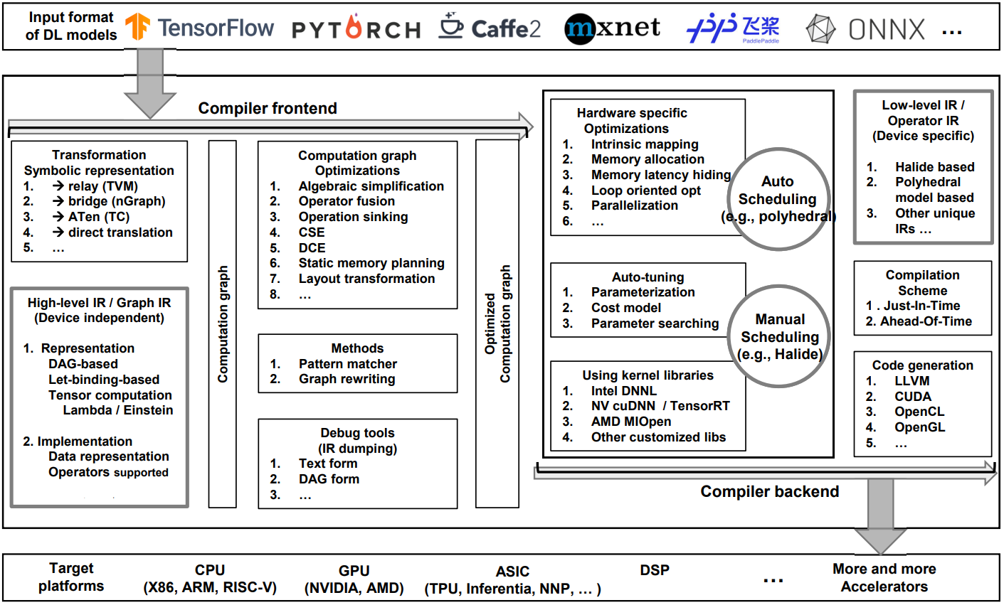

2. 编译优化
编译优化技术一般可以分为前端优化和后端优化,分别对应High Level IR和Low Level IR,因此前端优化大都与硬件解耦,而后端优化与具体的硬件紧密相关。接下来,会分别介绍一下编译优化前端和后端有哪些优化方式。

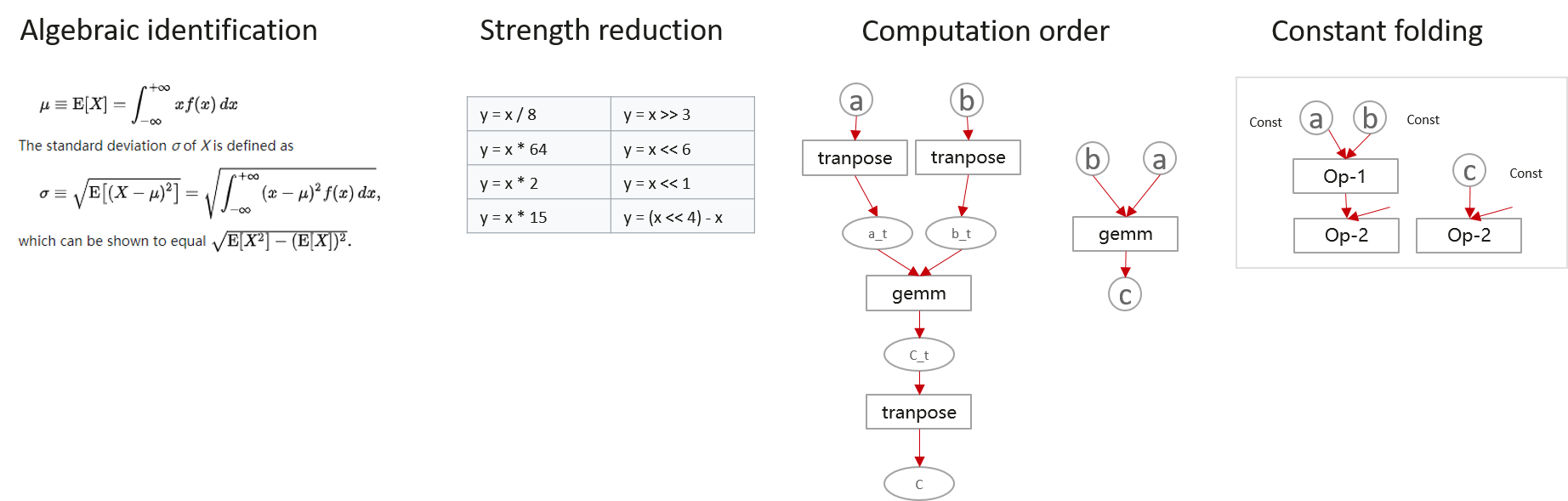

2.1.1 Algebraic Simplification
模型其实是算子的DAG图,算子与算子之间往往可以通过算数等价的方式来进行计算量简化,达到优化推理性能的目的。常见的算术简化包括如下几种:
  • algebraic identification
    • 这里使用layer norm中均值和方差计算进行举例。通过最后一行简化的表示,可以给予硬件同时计算x和x^2均值的可能,提高硬件的利用率。而原始的表示决定了要先计算x的均值后,再计算方差。由于两者是算术等价的,因此选择最佳的算子图表示。
  • strength reduction
    • 在元素计算中,往往可以通过更高效的算子代替比较慢的算子计算,提高算子计算效率。如移位运算代替乘法或者除法操作。
  • computation order
    • 算子的运算顺序可能能够省去不必要的转化操作,如图中的矩阵乘法等价变换。
  • constant folding
    • 当算子输入都为常量tensor的时候,可以离线计算出算子的输出,消减掉该算子,提高运行时推理效率。

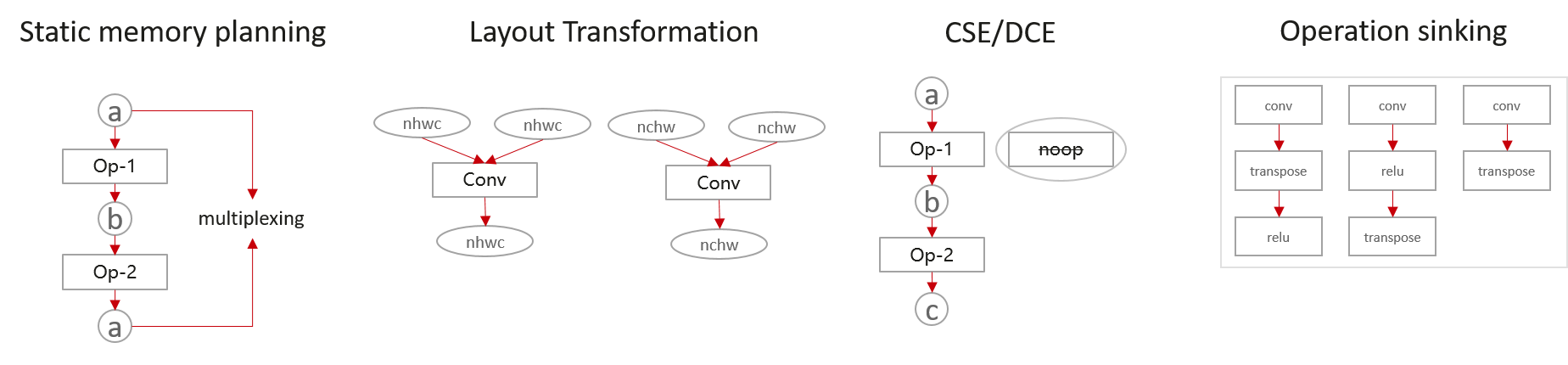

2.1.2 Dataflow-level optimizations
除了算子和算术等价的优化外,还可以基于图的结构进行推理优化。例如通过前后算子的内存复用来节省内存占用;通过转化Tensor的组织结构(NCHW)来获得更高效的算子实现;取消推理时无效的算子;更改算子前后位置创造融合机会等。

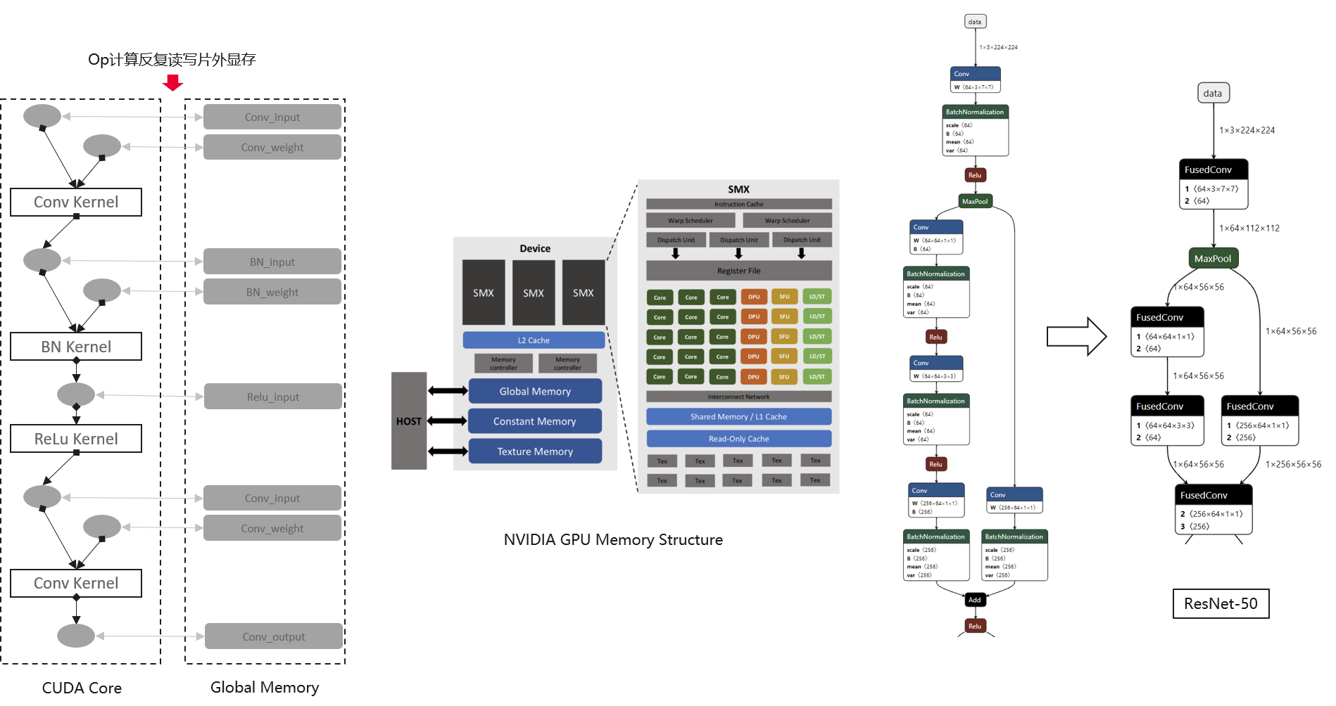

2.1.3 Operation Fusion
算子融合是非常常用的图优化技术。算子融合可以减少不必要的线性计算(例如BN可以提前把scale/var信息更新到conv的weight/bias中),同时可以减少片外带宽存储空间的反复读写,尽可能的将计算在片上计算完成,也减少了kernel的启动开销。

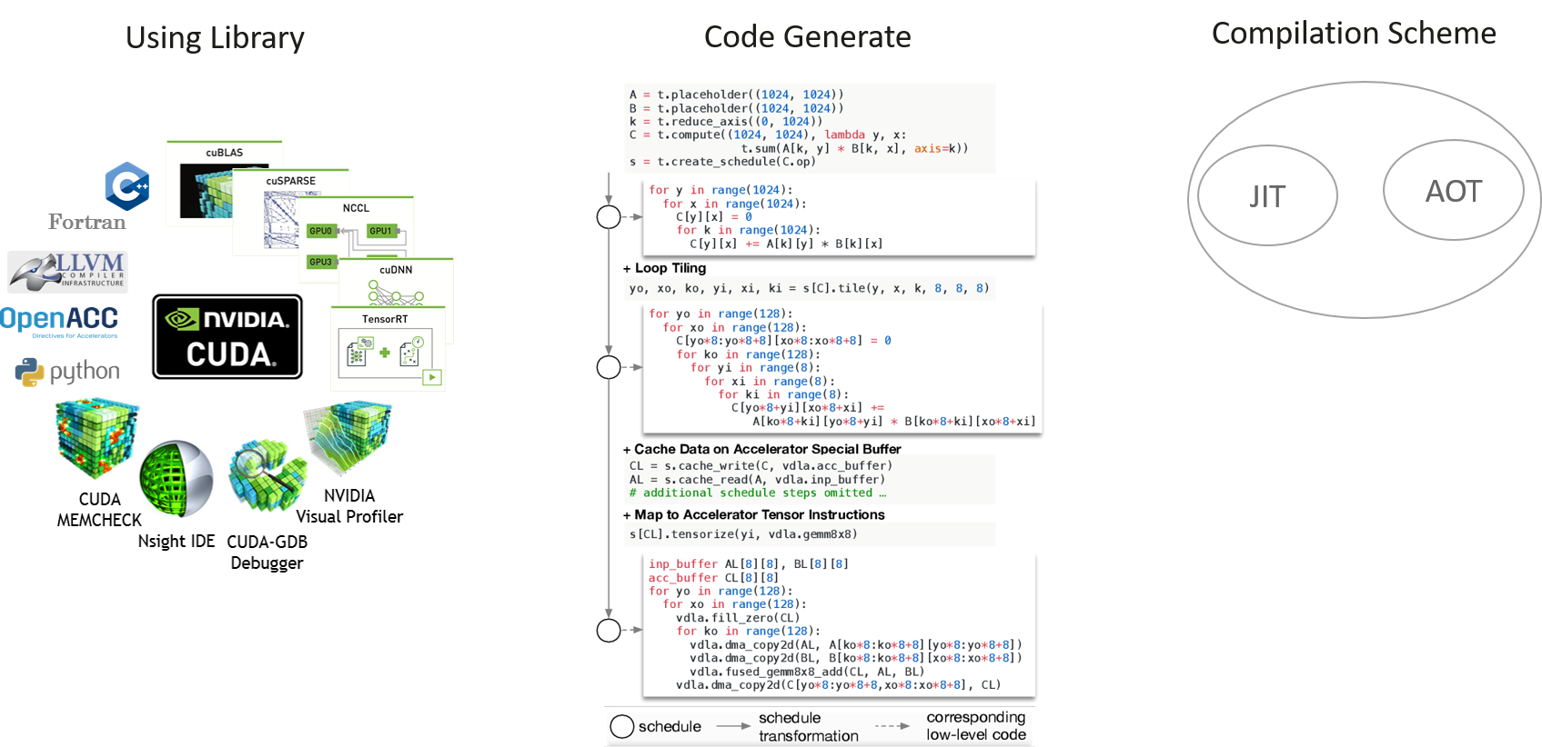

2.2.2 Lowering
在后端最重要的是lowering设计,即将高层次的表示映射到低层次硬件相关的表示。如果硬件厂商提供了一些底层高性能算子库实现,那么可以直接将算子表示映射到library上面,毕竟手动实现一个高效的gemm/conv还是很有难度的。另外一些ElementWise/Reduction/Transpose等操作,可以通过模板自动生成对应的代码,不用反复实现。最终编译器会有Just-In-Time (JIT) 和Ahead-Of-Time (AOT) 两种方式来输出编译优化后的结构。JIT是在运行时进行优化,AOT是提前做好优化(生成so或者binary)。

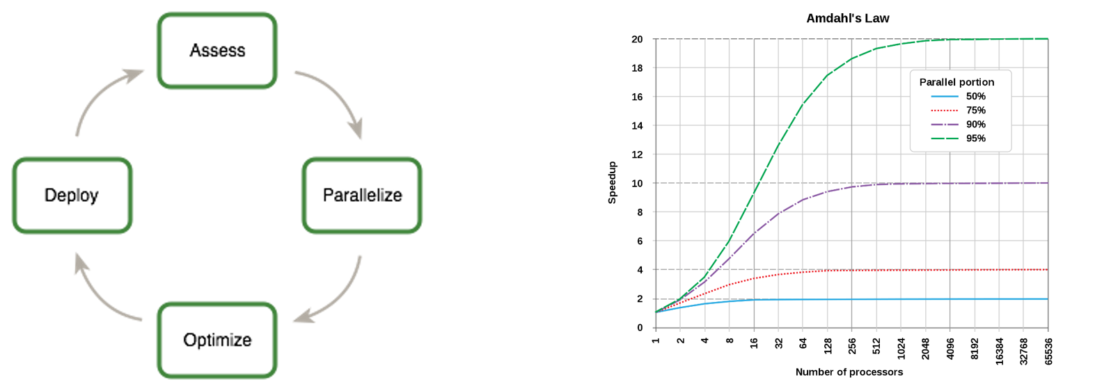

3. 优化无止境
高性能并行计算领域有一个经典的定律叫阿姆达尔定律,阿姆达尔定律这一朴素的定律可以帮助我们评估出优化的上限;并指导我们要针对瓶颈进行优化。针对瓶颈进行优化才能事半功倍。优化的流程包括了应用瓶颈分析,针对瓶颈进行并行化加速,优化实现,部署。这个循环可以往复,当一个瓶颈得到优化后,又会有新的瓶颈,直到优化满足我们的需求才结束。深度学习推理优化也如此,一个应用可能瓶颈在逻辑的处理,也可能在模型的计算,在优化前需要对整体进行分析后再开始针对的优化。
推理优化技术也在朝着自动化、低精度、多硬件方向发展中,推动了人工智能深度学习技术在我们的日常生活中的普及,希望人工智能越来越智能和低成本,早日实现科幻电影中的未来世界。
