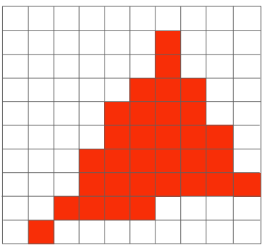

上一节提到了光栅化三角形,而在实际中,屏幕会由于分辨率和采样频率的一些问题,导致三角形在光栅化过程中出现走样(当然,线条也会出现走样)。这是由于三角形的边或者线段在观测中是无限细的,可以看做是带宽无限的信号,而对这些图元进行像素化的过程中,采样频率不足,导致采样过程中丢失高频成分,所以产生的信号失真,在屏幕上就表现为锯齿状的图像,这种现象就称为走样,如下图:

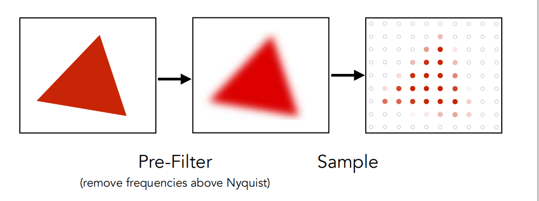

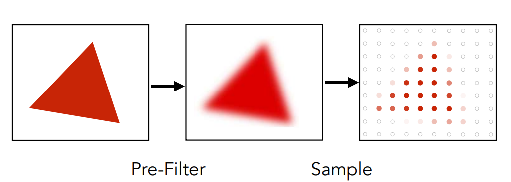

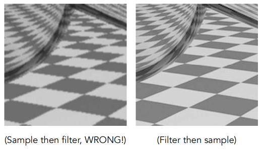

1.3 反走样的一个想法:在采样前做一个模糊
注意:模糊和采样的顺序不能换,否则是错的 如下图↓

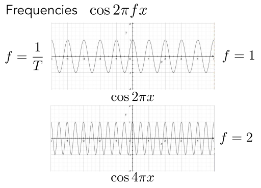

2.1 sin/cos举例
2.2 傅里叶变换

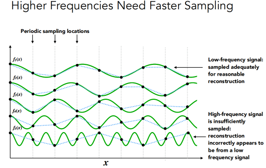

假设我们以一定的频率对下面的函数进行采样,会发现当函数自身频率越高时,由于采样频率不够,恢复的函数与原来的函数也差异过大。
高的频率需要快的采样,采样跟不上频率就会发生走样,一样的采样下无法区别出不同的频率的曲线

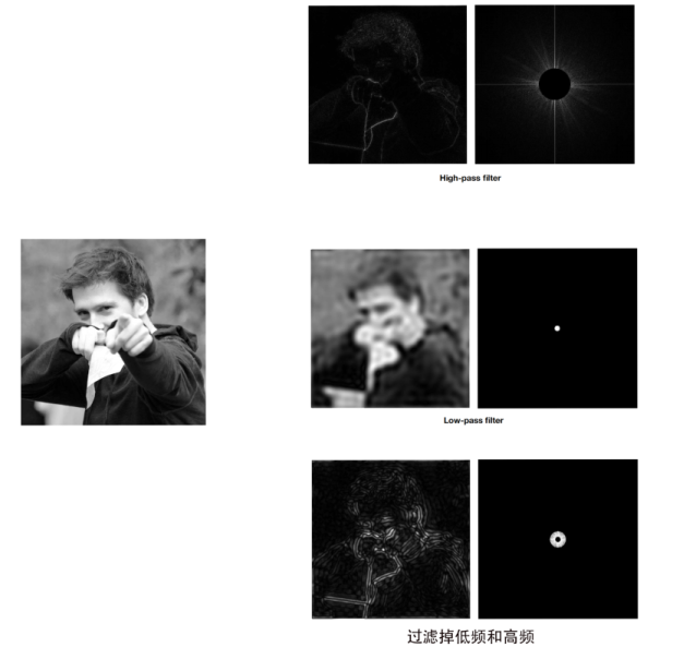

3.1 不同滤波的效果
高通滤波:边界
低通滤波:模糊
从图形学的角度考虑:滤波(Filtering)=卷积(Convolution)=平均(Averaging)

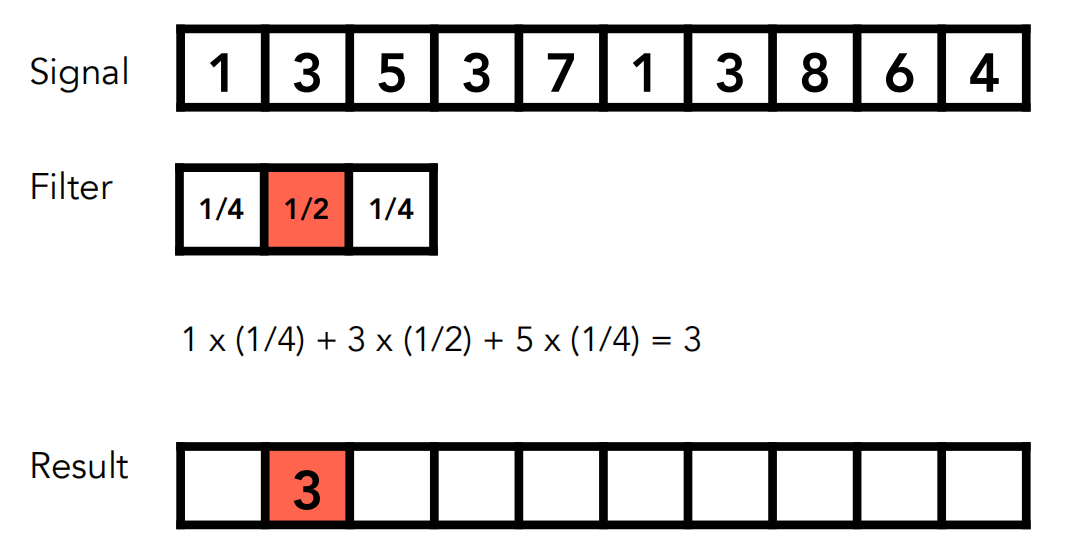

3.2 卷积操作
3.2.1 卷积操作的定义
①原始信号的任意一个位置,取其周围的平均
②作用在一个信号上,用一种滤波操作,得到一个结果Result
eg:见下图↓

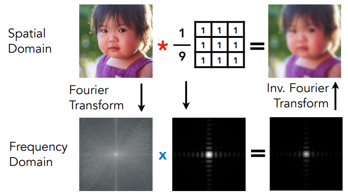

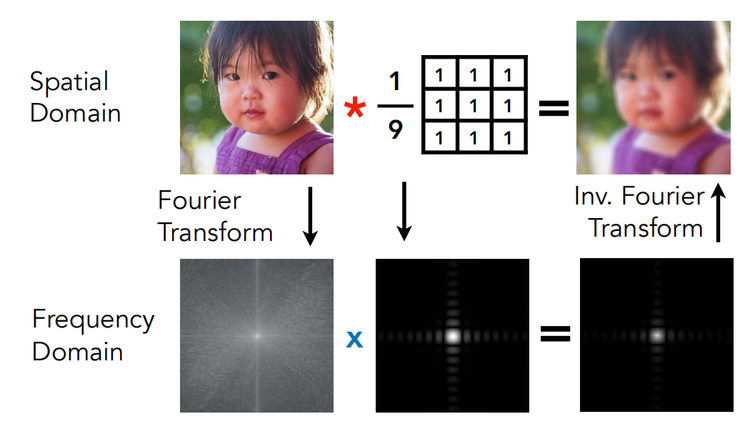

3.2.2 卷积定理
时域上的卷积就是频域上的乘积, 时域上的乘积就是频域上的卷积。
做一个卷积的两种操作
Operation1:图和滤波器直接在时域上做卷积操作
Operation2:先把图傅里叶变换,变换到频域上,把滤波器变到频域上,两者相乘;乘完之后再逆傅里叶变换到时域上
eg:

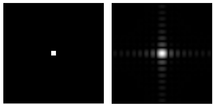

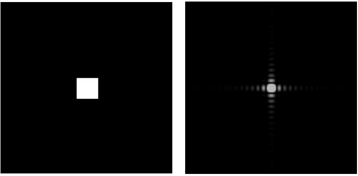

3.2.3 Box Filter(卷积盒)-低通滤波器
时域上变大 → 频域上变小

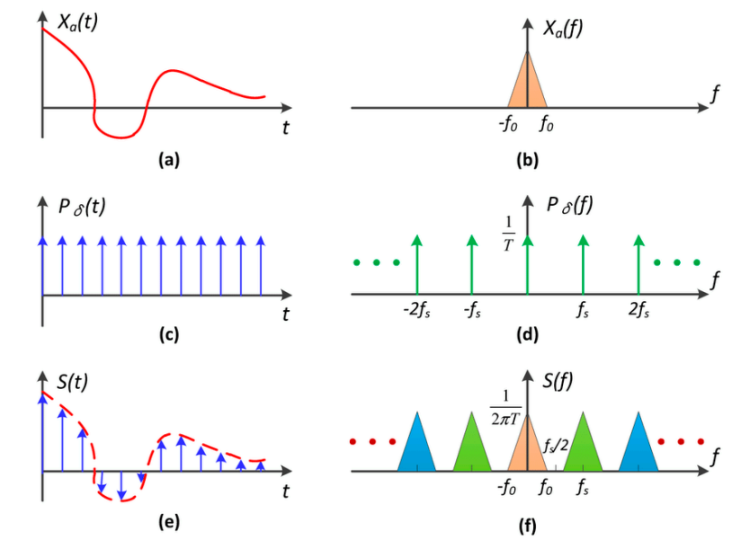

四、采样Sampling
4.1 从频率的角度定义,采样就是重复频率上的内容

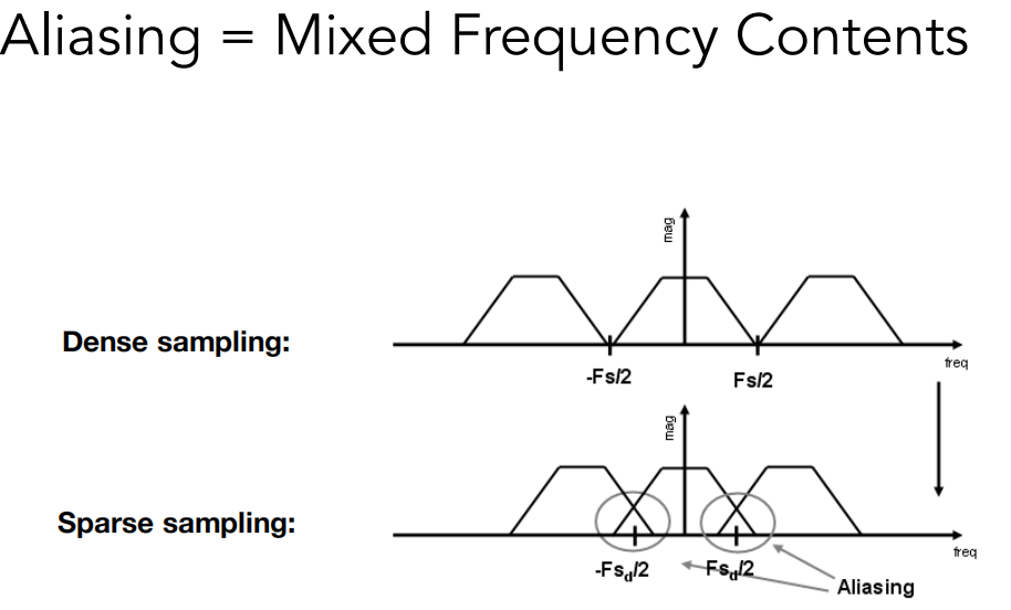

4.2 走样的原因
采样不够快→中间间隔小→信号混在了一起

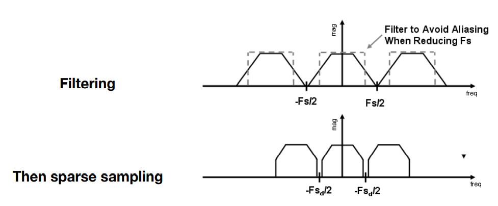

Option 2: Antialiasing
先做一个模糊再采样。模糊-低通滤波(结合前边有说)

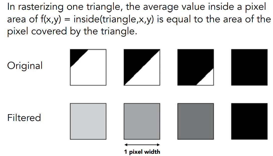

6.1 反走样理想操作
任何一个点/块都做一个平均最简单的点→pixel像素

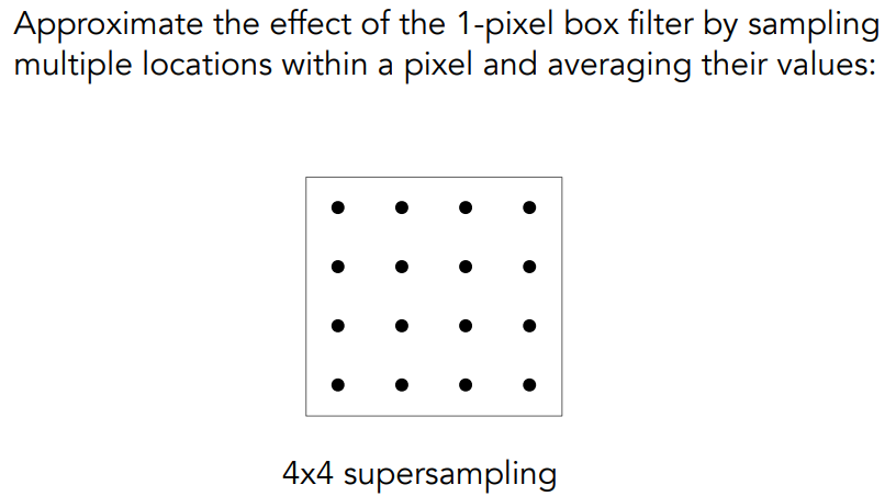

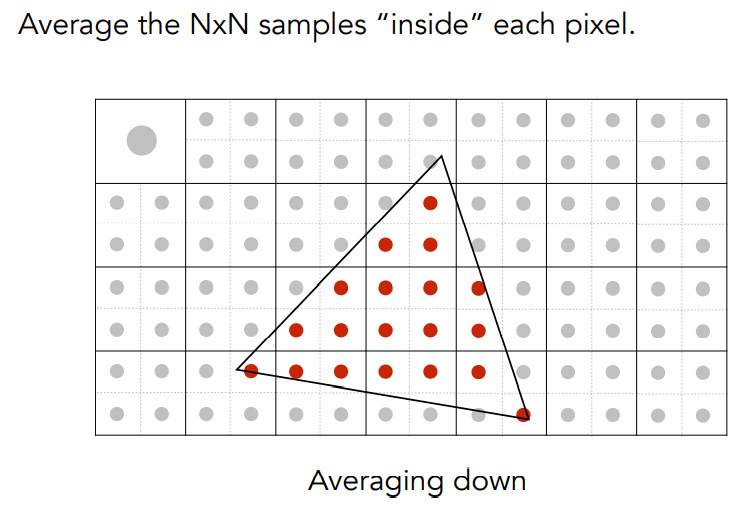

6.2 MSAA(Supersampling)
超采样就是通过对一个像素内的多个位置进行采样并取其平均值来近似1-pixel 滤波器(卷积,blur)的效果
对于4X MSAA来说,其步骤如下:
①假设每个像素中对四个点进行采样

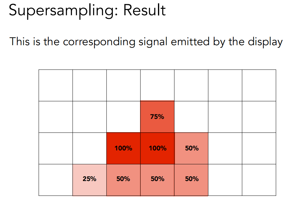

②判断对于一个像素有多少个点在三角形内,然后根据比例对颜色进行"模糊"
结果如下:
