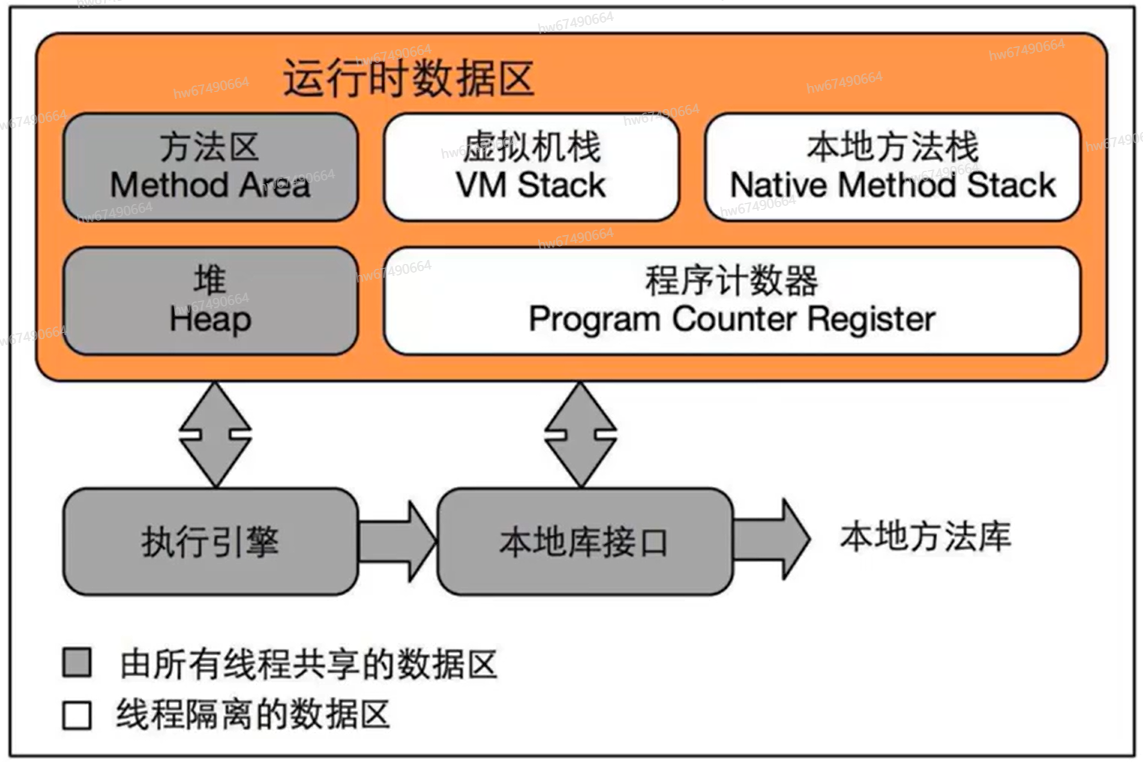

线程私有的内存区域

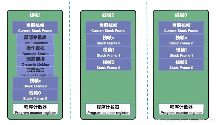

1 程序计数器
看图我们先从简单的说起,程序计数器是JVM所占内存中较小的一块内存,在JVM里面用程序计数器记录编译过程字节码文件所在的行,这个怎么记录的呢?这个计数器说白了就是指向当前行运行的字节码的头指针,字节码在执行过程中程序计数器会记录包括循环,跳转,分支,以及异常处理,线程恢复等这些都要依赖计数器来完成;
我们知道Java多线程是线程切换并分配处理器,所以任意时刻一个处理器只会处理一个线程的指令,为的是线程切换后能切换到正确执行位置,所以每个线程都会有独立的程序计数器;如果说线程它执行加法这个计数器记录的是虚拟字节码的地址;那假如线程里面执行的是本地方法,那么计数器为空,所以说计数器是唯一不会OOM的哦。

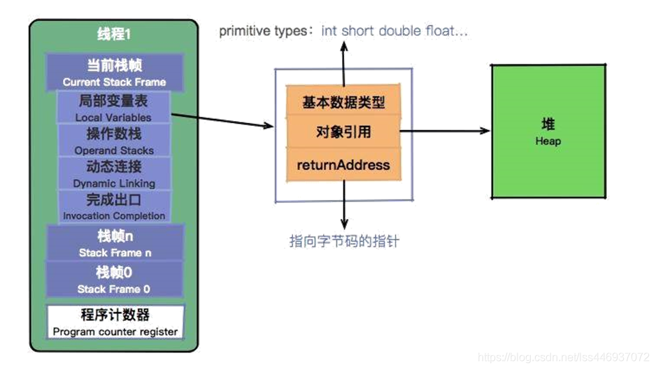

2 虚拟机栈
然后来看下虚拟机栈,它和程序计数器一样都是线程私有的内存区域,虚拟机栈的生命周期与线程相同。虚拟机栈里面存的是Java方法执行流程,方法执行都会创建一个栈帧来放局部变量表,操作数栈,动态连接,方法返回地址等;每个方法调用以及结束,对应一个栈帧在虚拟机入栈到出栈过程。局部变量表是比较为人所熟知的,也就是平常所说的“栈”,局部变量表所需的内存空间在编译期间分配完成,当进入一个方法时,这个方法需要在栈帧中分配多大的局部变量空间是完全确定的,在方法运行期间不会改变局部变量表的大小。
这里如果出错虚拟机栈会发生两种异常情况:
  • StackOverflowError: 线程请求的栈大于虚拟机栈的深度,特别是方法的递归调用的时候抛出栈溢出异常
  • OutOfMemoryError:虚拟机栈无法满足线程所申请的空间需求,即使经过动态扩展仍然无法满足时抛出该异常

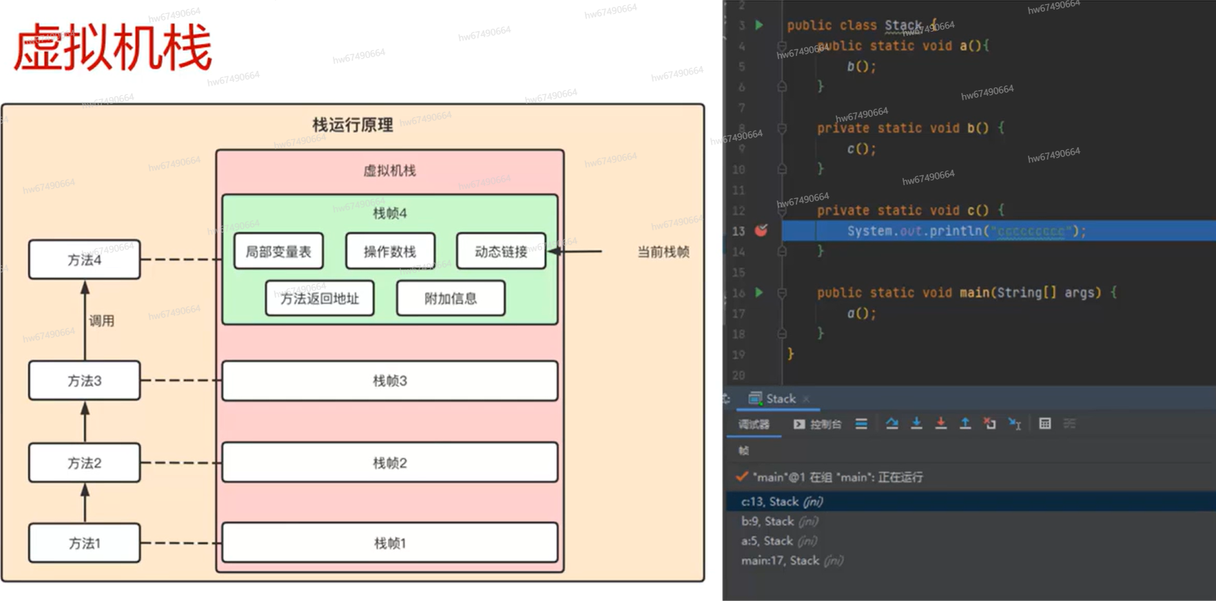

看上面代码,我写了三个方法,A方法调用B方法,B方法调用C方法,然后C方法打印一行日志,然后我们debug,可以看到调试器有三个栈进行压栈,可以看到从上到下ABC一次入栈,那么CBA依次出栈,这个所谓栈帧;当然这个栈帧存的数据如局部变量表,操作数栈以及动态链接等,我们可以看这个局部变量在栈帧里变化是否符合我们预期;

我们看下本地方法栈,与虚拟机栈功能是非常相似的,区别在于本地方法栈顾名思义执行native方法,也就是我们常说的C++代码,同样本地方法栈也会抛出内存与栈溢出异常。
线程共享的区域
1 方法区
我们看下方法区,它是线程共享区域,存储JVM加载过的信息,比如常量,静态变量,类信息以及编译器编译的代码,以及符号引用;前面说了所有线程都能拿到方法区里面的数据,需要注意的是方法区是线程安全的,比如两个线程同时访问方法区同一个类,而这个类还没有加载进JVM,所以只允许一个线程去访问那个类,而其他线程必须等待。

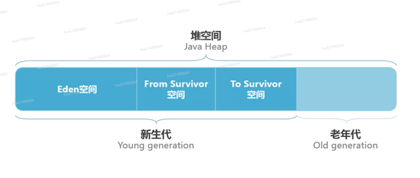

2 堆区
我们内存区域最大一部分就是我们的堆,绝大部分对象都分在Eden区,其中大多数对象都会被回收掉,Eden区域是连续内存空间,因此再分配内存的时候时间很短,当Eden区域不足分配内存不足时候就会yungc,把消亡的对象清理掉,并将复活对象复制到From Survivor与To Survivor区,上面两个区域总是有空的,因为对象会进行拷贝。当Eden空间满了,执行mingc把消亡对象清理掉,将复活对象复制到From Survivor区,然后清理Eden区,把S区对象清理掉,回收年龄都会进入老年代。如果对象在年轻带存活足够时间,而没有清理掉也就是经历GC之后,存活下来也会进入老年代,老年代空间一般比年轻代空间要大,能存放更多对象,在老年代发生GC次数比年轻代要少;当老年代内存不足时,将执行funGC,如果对象比较大,比如说大的字符串,数组;则将对象直接分配到老年代,由于绝大多数对象生命周期比较短,规定新生代占堆空间80%,S区域存活的对象超过内存区域的10%,则将一部分对象分配到老年代,这里原则就是尽可能更多把对象放置到老年代;

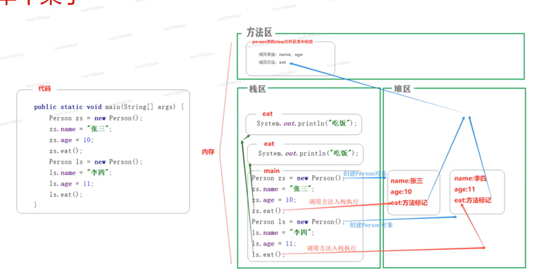

举个例子,创建了两个对象,张三,李四,我们看下运行时这两个对象分布在哪里?person类有两个成员变量num,age,还有一个成员方法eat(),这些字节码存储在方法区,也就是我们1.7的永久代,编译时候会创建一些栈帧,最后实例数据(张三,年龄以及字节码的引用)需要在运行时进行访问,这些数据是放在堆区。程序计数器运行到i–,程序计数器进行赋值,执行到eat()就行 进行压栈,

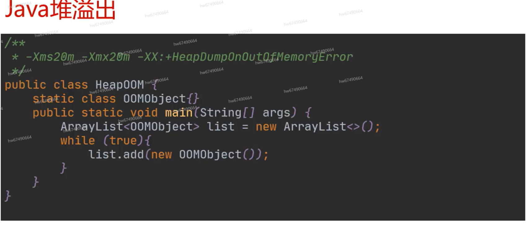

开发中,我们不会一直向链表中添加对象,如果是你的代码里面对象没有被移除掉,可能出现堆溢出异常;

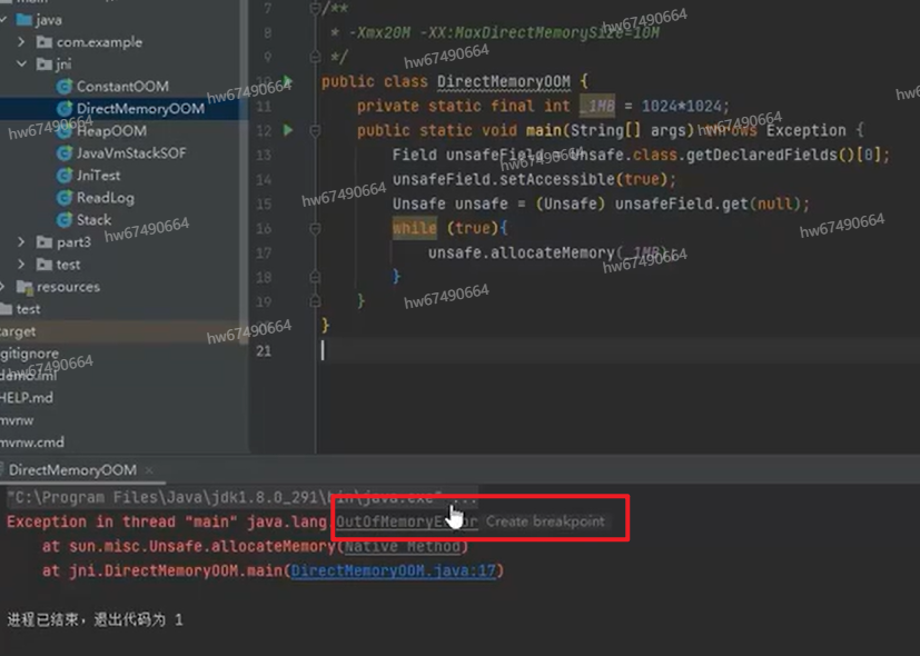

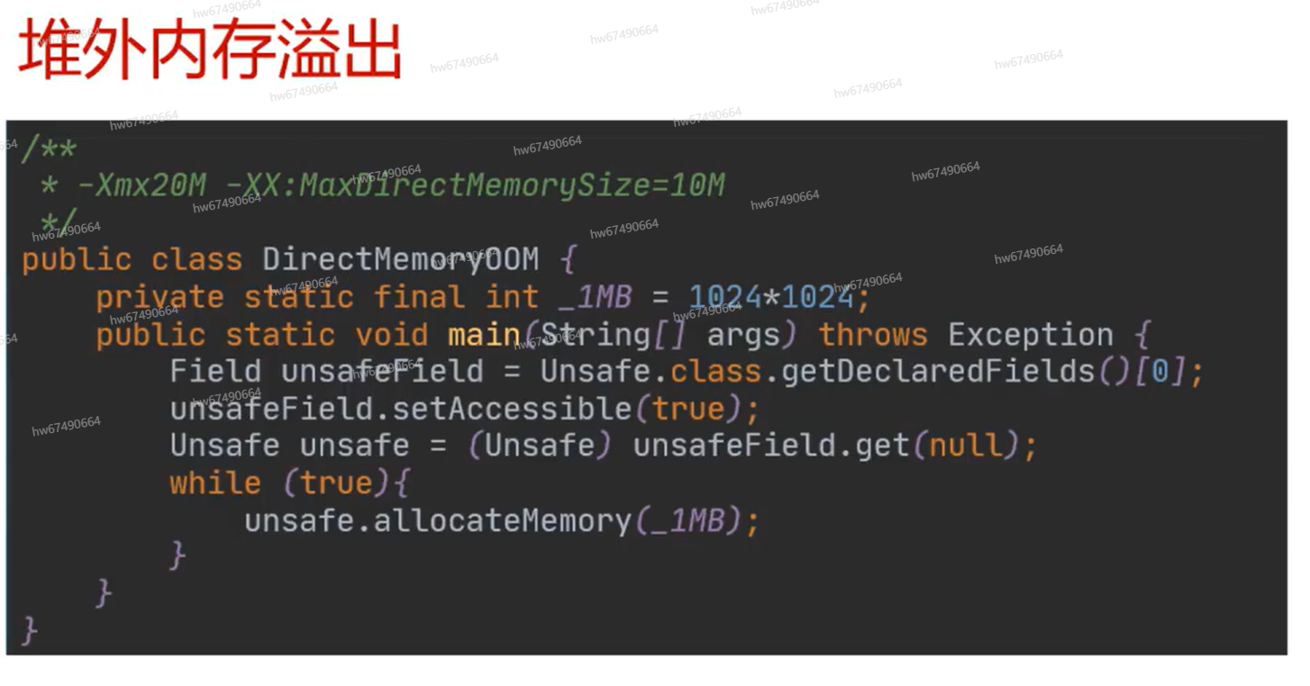

这就是堆外内存溢出,因为这个unsafe()是比较危险的,能直接分配一定内存,下面用反射分别获取1MB内存,然后设置堆外内存最大是10MB,最大虚拟机栈是20MB;

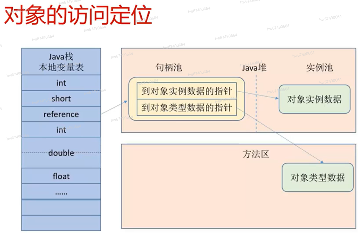

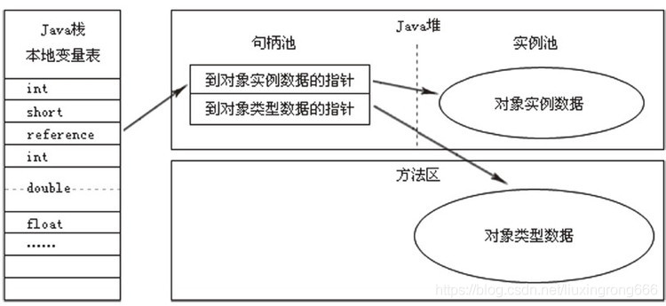

不同的虚拟机实现对象的访问方式有所不同,主流的方式有两种:
  • 使用句柄和直接指针

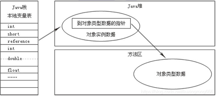

如果使用句柄访问方式,java堆中将会划出一块内存来作为句柄池,reference中存储的是对象的句柄地址,而句柄中包含了对象实例数据和类型数据各自的具体地址信息,如图所示:
如果使用指针直接访问的方式,java对象的布局中就必须放置有访问类型数据的指针,而reference中直接存储的是对象的地址,如图所示:
这两种访问方式各有优势,其中使用直接指针访问方式最大的好处就是访问速度快,可节省程序的执行成本哦。
