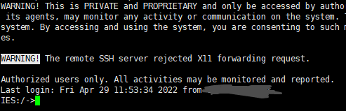

拿到atlas500,可以ssh远程登录后,进入的初始系统是类似启动项,还不是Euler系统:
登录Euler系统之前,我们要在IES界面做一些操作:
  • ssh远程登录a500后,在IES:/ -> 界面,首先输入 sftp enable,终端返回 set enable success,即可开放atlas500的 /tmp 目录,进行远程文件传输。

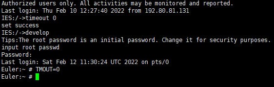

  • 重置会话超时时间,否则超时后,ssh会话会自动关闭,远程终端中断。
    在IES界面输入timeout 0 ,终端返回set success;然后输入develop (开发者模式),进入欧拉系统。再输入TMOUT=0:
    Euler:~ # TMOUT=0

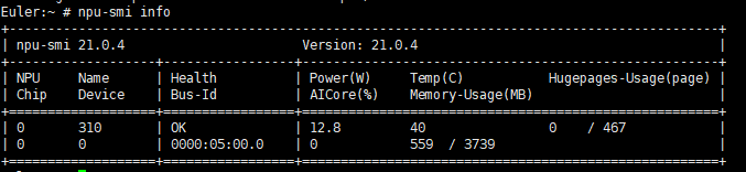

npu-smi info 查看gpu芯片信息:

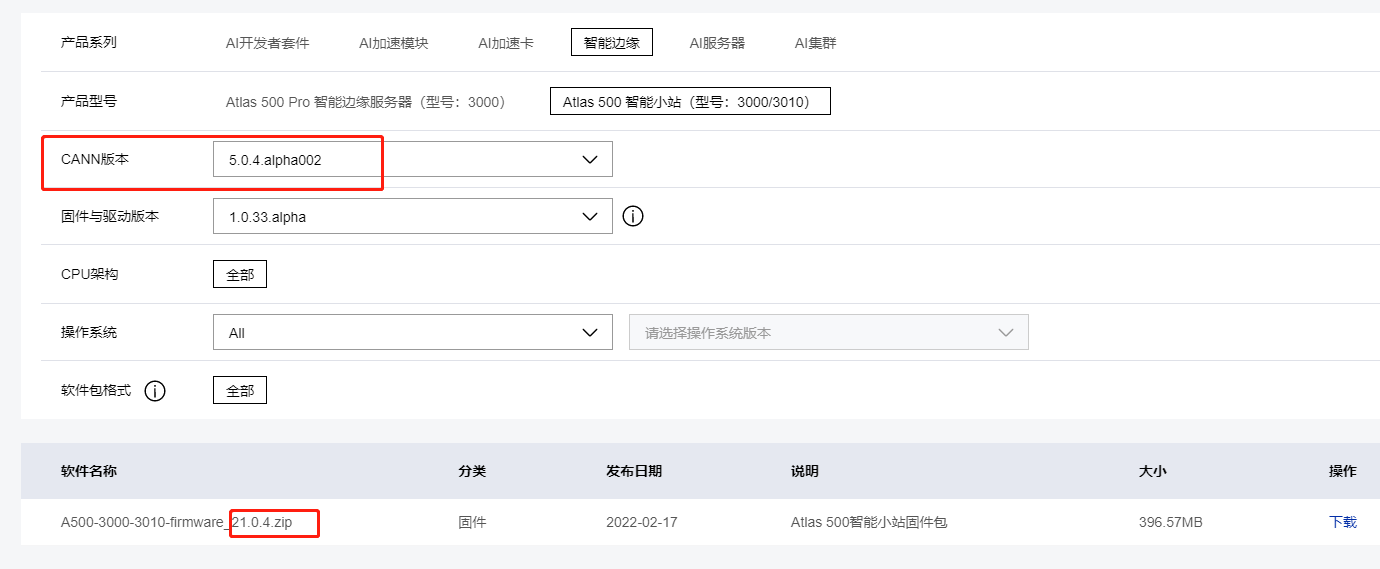

其中,我的driver固件版本为21.0.4,CANN版本必须和固件版本配套,否则会遇到很多不可预料的问题。关于版本不匹配导致的问题见issues:https://gitee.com/ascend/samples/issues/I532OI?from=project-issue
下载固件时,会有版本的对应关系:https://www.hiascend.com/hardware/firmware-drivers?tag=community
比如下图:CANN的5.0.4版本,必须对应21.0.4的固件版本。但我在使用时发现,社区版的固件更新是滞后的。导致一直在使用低版本的固件,出现很多玄学问题,最后版本匹配后就解决了。
固件升级,选择智能边缘管理系统升级最方便,参考文档:(https://support.huawei.cn/enterprise/zh/doc/EDOC1100133173/dede8113)
在构建docker 镜像前我们要确定CANN的版本,本文选用 昇腾CANN社区版(5.0.4.alpha002),后续的操作应严格按照CANN对应的文档来,CANN文档分为训练和推理,请移步: 昇腾CANN社区版(5.0.4.alpha002)(训练)、 昇腾CANN社区版(5.0.4.alpha002)(推理)
