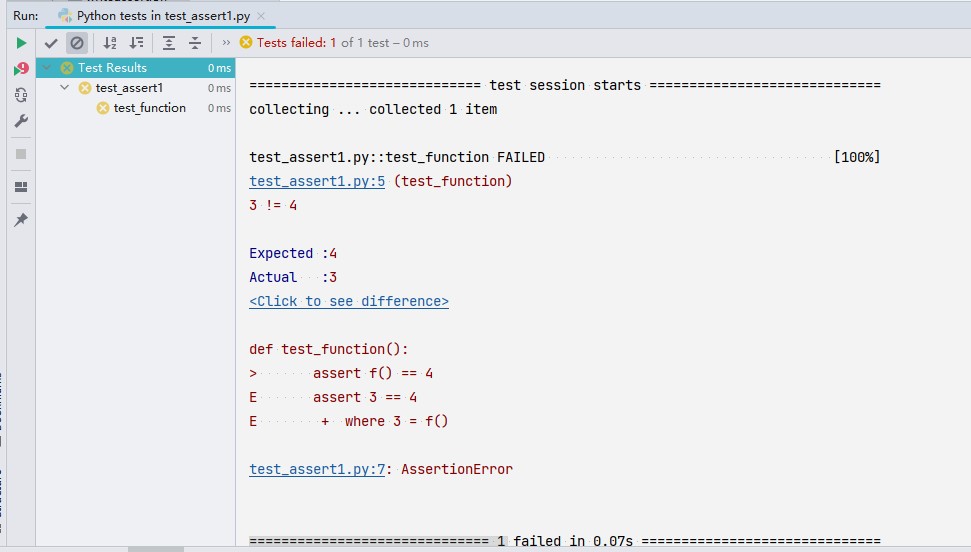

1.1.使用assert语句进行断言
pytest允许使用标准Python断言来验证Python测试中的期望和值。 例如,可以编写以下内容:
# content of test_assert1.py
def f():
    return 3
def test_function():
    assert f() == 4
断言函数返回某个值。如果此断言失败,将看到函数调用的返回值:
pytest支持显示最常见的子表达式的值,包括调用、属性、比较以及二元和一元运算符。(请参阅pytest的Python故障报告演示)。这允许在不丢失内省信息的情况下使用惯用的Python构造而无需样板代码。

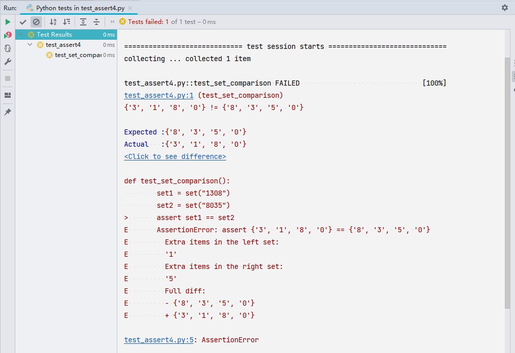

1.4.利用上下文相关的比较
pytest对在遇到比较时提供上下文相关信息提供了丰富的支持。例如:
# content of test_assert4.py
def test_set_comparison():
    set1 = set("1308")
    set2 = set("8035")
    assert set1 == set2
输出结果:
对许多情况进行了特殊比较:
  • 比较长字符串:显示上下文差异
  • 比较长序列:第一个失败的索引
  • 比较字典:不同的条目

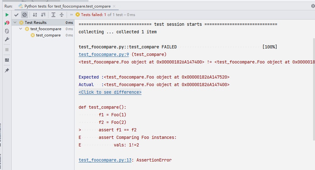

1.5.为失败的断言定义你自己的解释
可以通过实现pytest_assertrepr_compare钩子来添加自己的详细说明。
pytest_assertrepr_compare(config, op, left, right)
返回失败断言表达式中比较的说明。
返回None表示没有自定义说明,否则返回字符串列表。字符串将由换行符连接,但字符串中的任何换行符都将被转义。请注意,除第一行外,其他所有行都将略微缩进,目的是将第一行作为摘要。
参数:config(pytest.Config)-pytest配置对象
     op(str)
     left(object)
     right(object)
返回类型:
    Optional[List[str]]
例如,考虑在conftest.py文件中添加以下钩子,该文件为Foo对象提供了替代说明:
# content of conftest.py
from test_foocompare import Foo
def pytest_assertrepr_compare(op, left, right):
    if isinstance(left, Foo) and isinstance(right, Foo) and op == "==":
        return [
            "Comparing Foo instances:",
            "    vals: {}!={}".format(left.val, right.val),
# content of test_foocompare.py
class Foo:
    def __init__(self, val):
        self.val = val
    def __eq__(self, other):
        return self.val == other.val
def test_compare():
    f1 = Foo(1)
    f2 = Foo(2)
    assert f1 == f2
输出结果:
