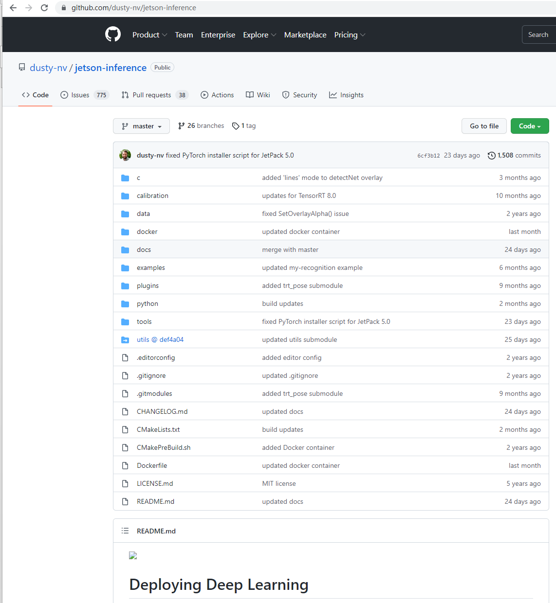

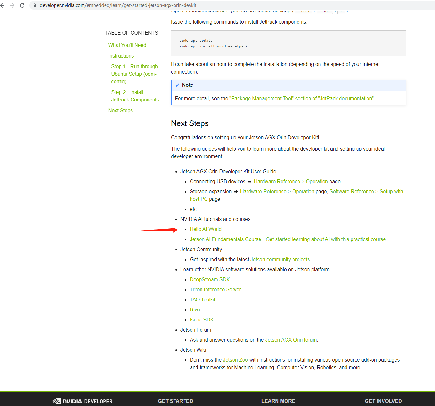

https://developer.nvidia.com/embedded/learn/get-started-jetson-agx-orin-devkit 链接中:
提供了一个Nvidia AI示例的链接 HelloAI World:https://github.com/dusty-nv/jetson-inference
这里面提供了 图像处理图像识别Image Recognition 、目标检测Object Detection 、语义分割Semantic Segmentation 、姿态估计Pose Estimation、 深度估计Monocular Depth等几十个应用的案例:
我们看看能不能把 jetson-inference 玩转起来吧。

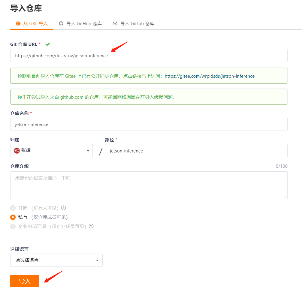

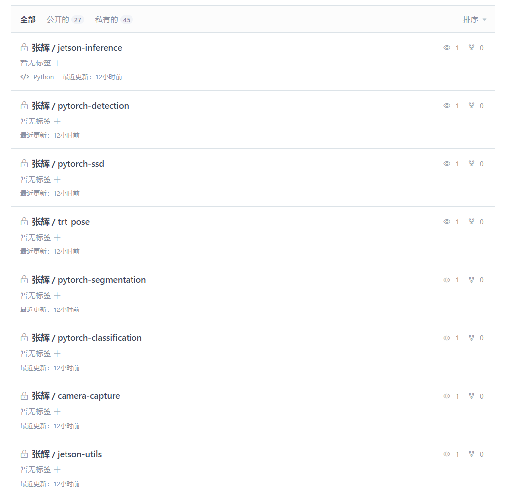

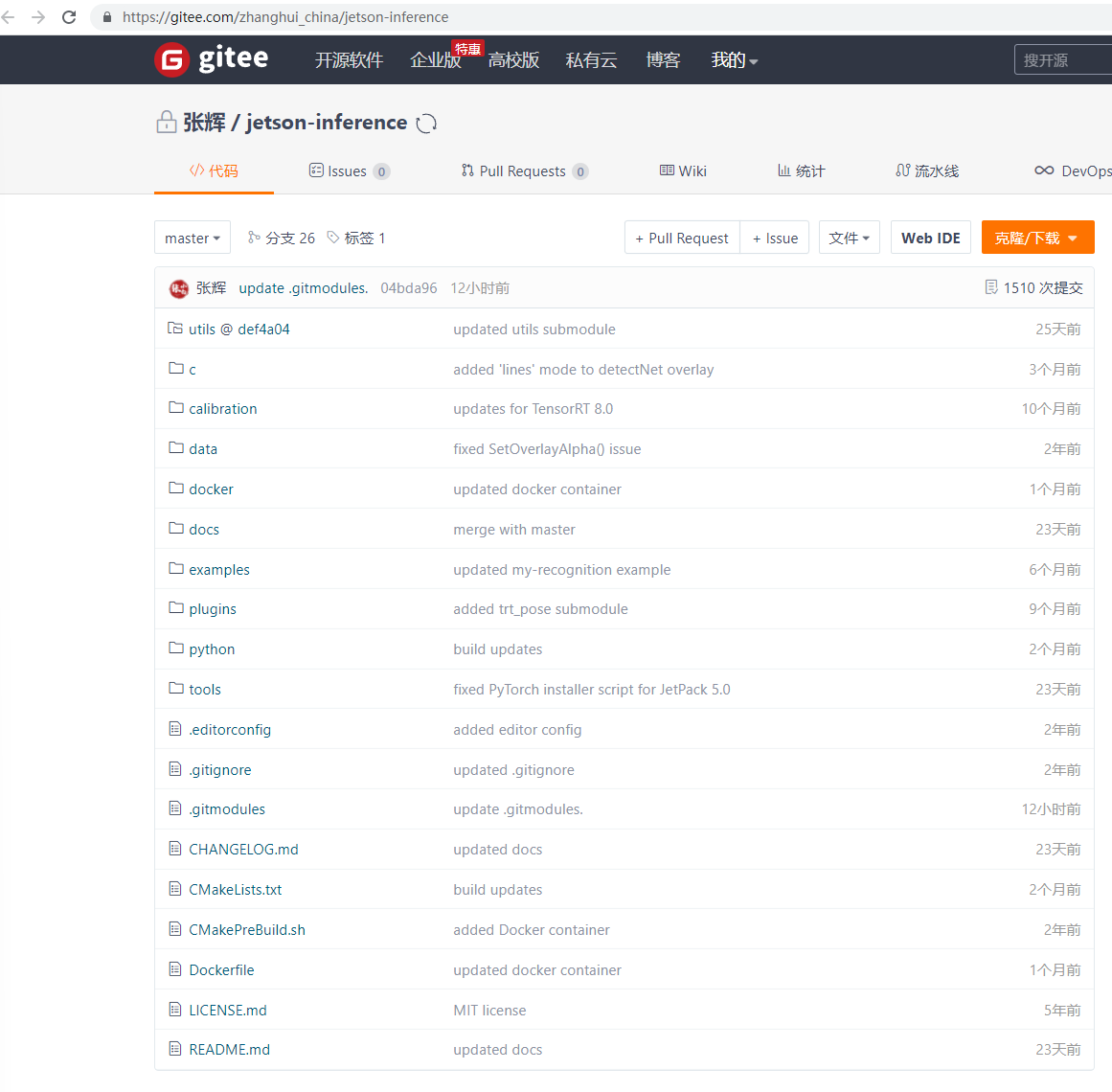

那么我们只好借助于gitee过渡了:
这个时候,最好不要选公开的其他人的gittee仓库,因为对项目工程我们还需要再加工。。。
打开克隆好的gitee上的jetson-inference工程:https://gitee.com/zhanghui_china/jetson-inference
如果直接git clone当然可以:
但是,别忘了,需要加上--recursive才行,结果加上参数还是出错了。

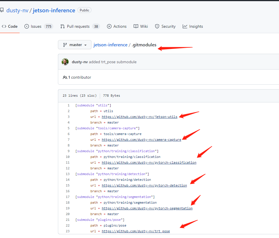

因为 --recursive参数会看 .gitmodules里面的子模块地址,然后循环的完成代码clone:
而这里面的地址都是github的,依然难以连接。
那么,与前面一样的,我们再把对应这些仓库也都迁到自己的gitee上来:
并将.gitmodules文件改为自己的gitee地址:

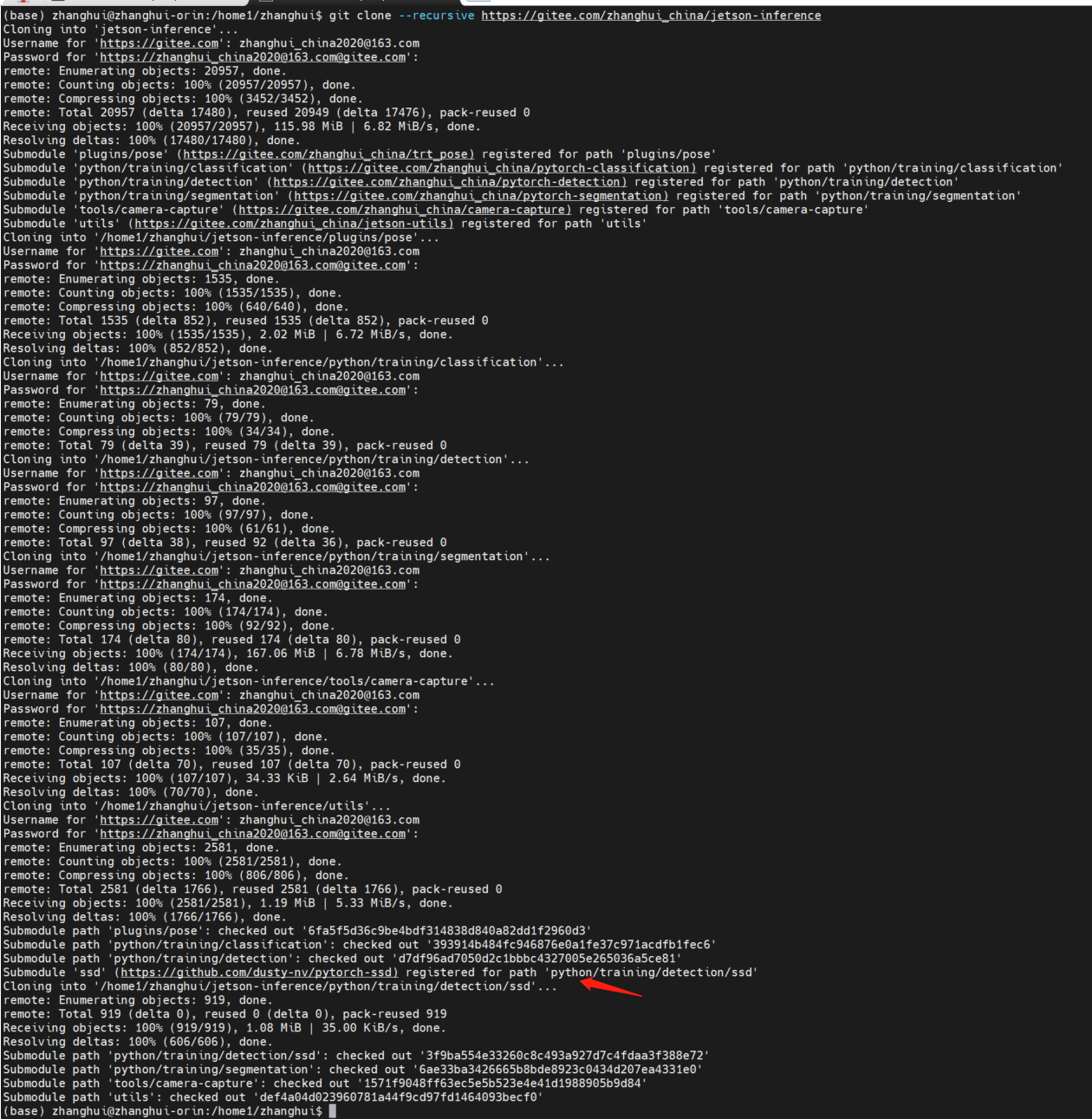

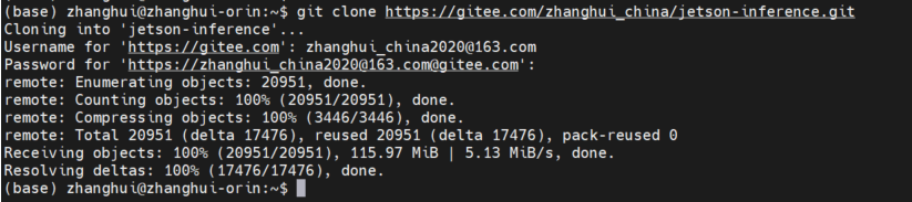

提交代码后,我们再来git clone.
这里需要注意,子模块的子模块的.gitmodules如果也涉及到github,也需要做相应的修改。
为了防止存储不够,特意转移到 /home1的 1T大硬盘上做:
cd /home1/zhanghui
git clone --recursive https://gitee.com/zhanghui_china/jetson-inference
好了,代码下载终于完成了,确实挺费劲的。

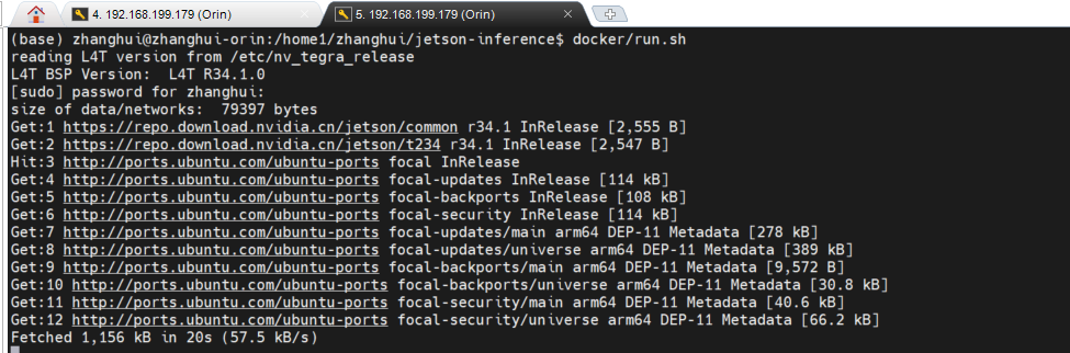

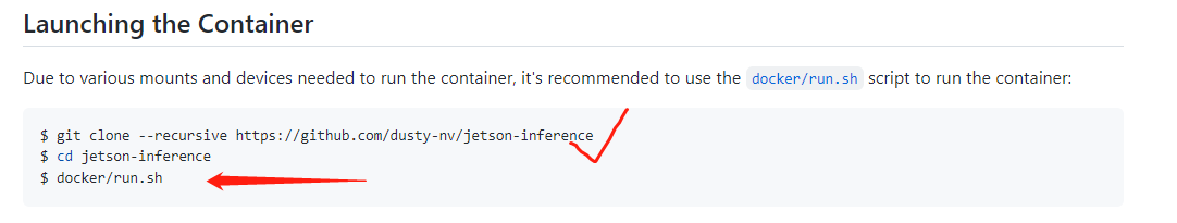

下面开始照着说明来试下docker怎么玩:
cd jetson-inference

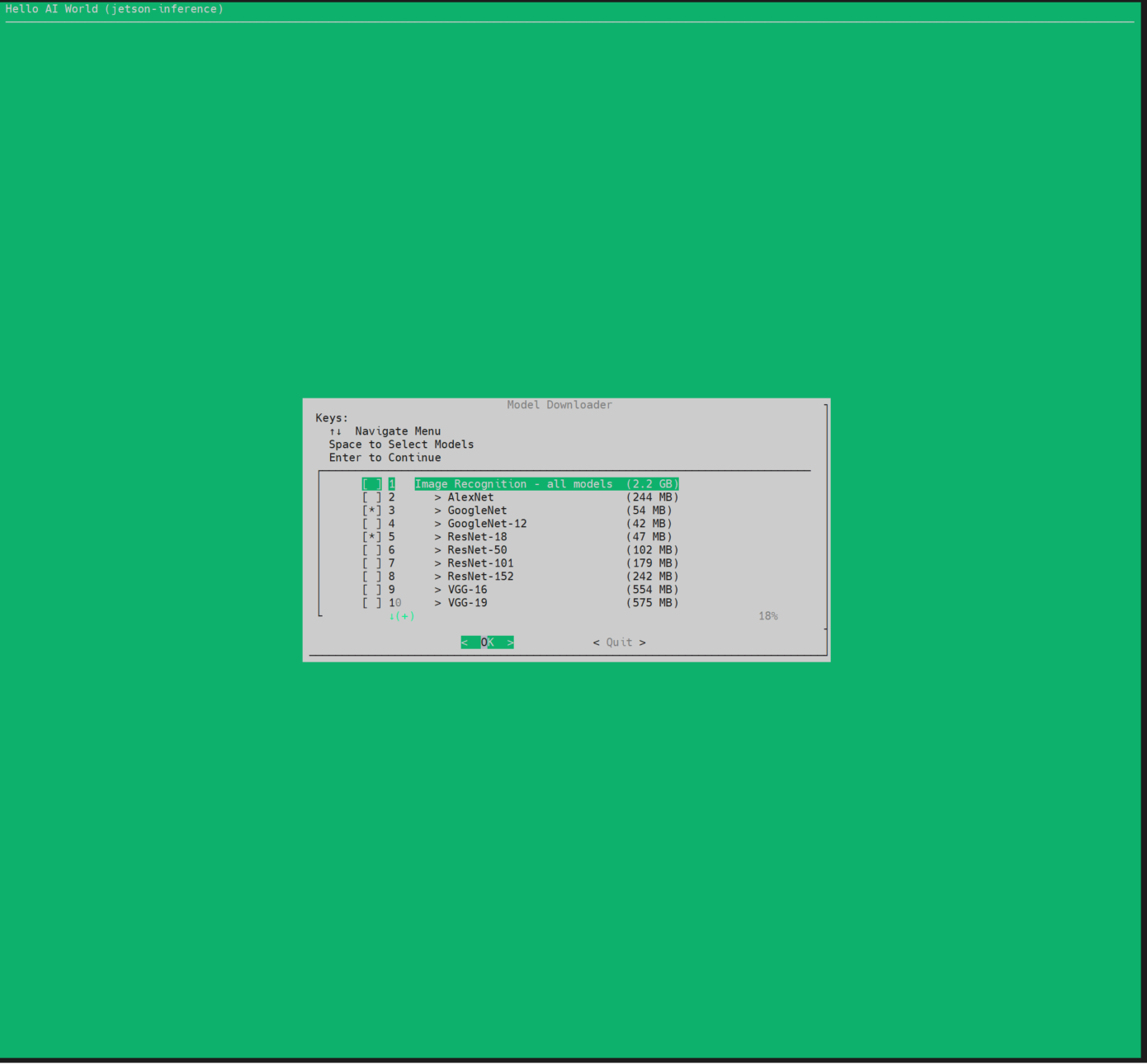

docker/run.sh

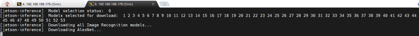

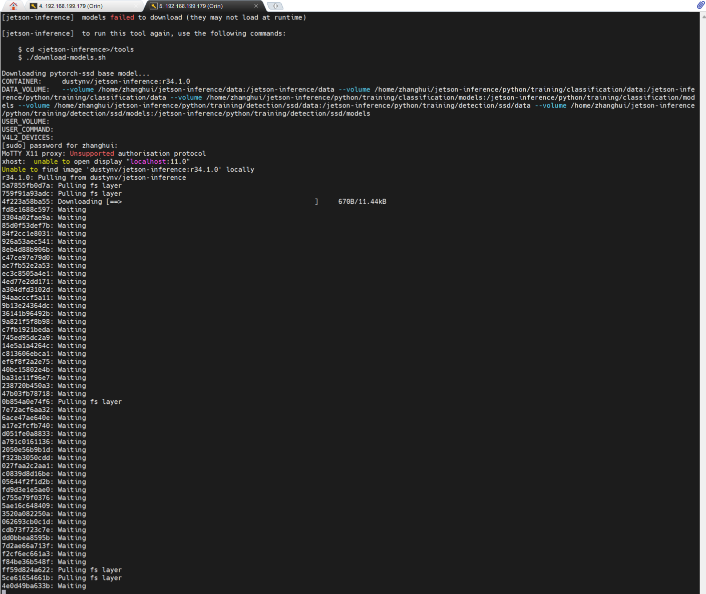

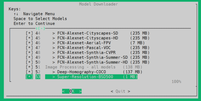

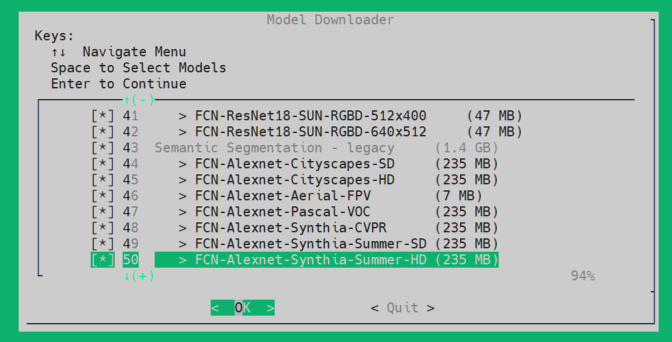

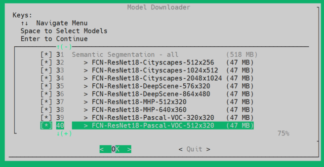

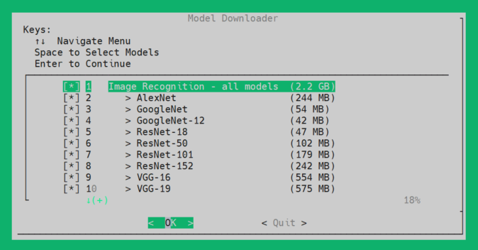

不一会儿,系统会切换到Model Downloader的界面:

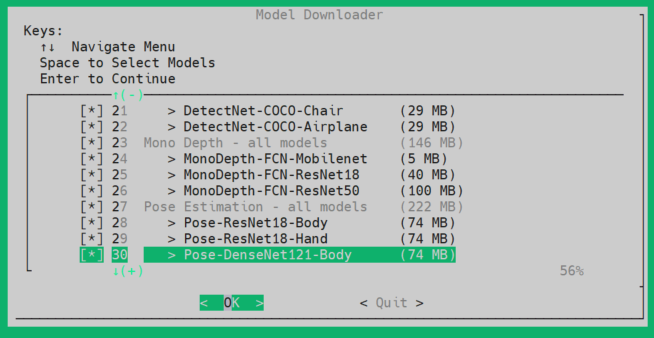

这个时候如果选择下载:
不一会儿开始下载:

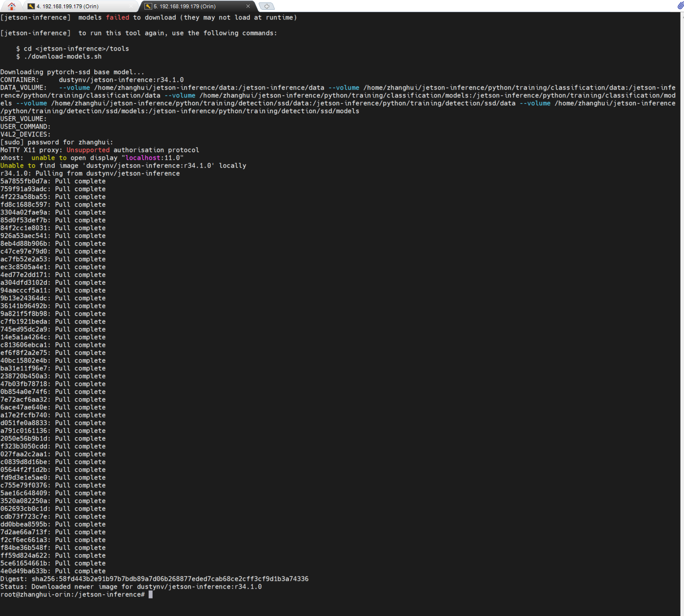

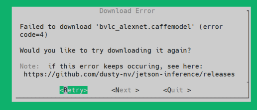

不过会出现以下错误:

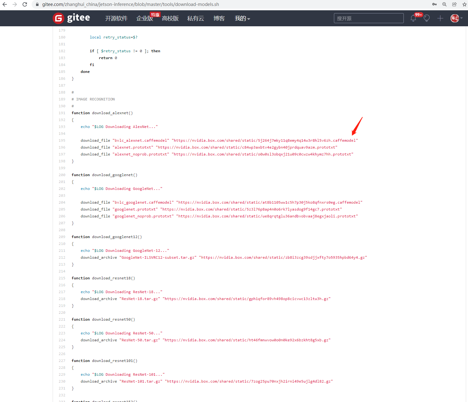

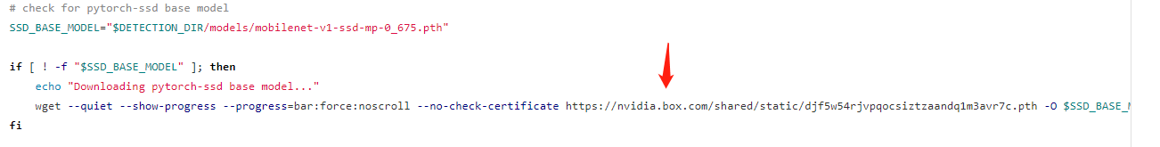

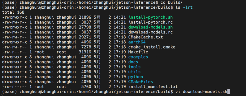

仔细看下执行的脚本 download-models.sh
它又到了一个中国人找不到的地方下载东西。
所以这个时候虽然错了,你只有看着它继续。

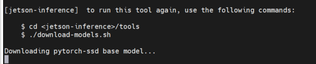

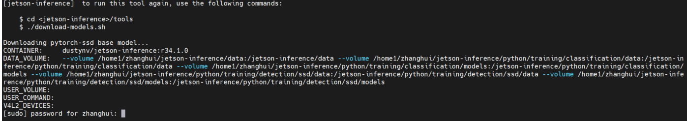

接着脚本会继续下载 pytorch-ssd base model:
查看脚本,它依然是无法下载的:

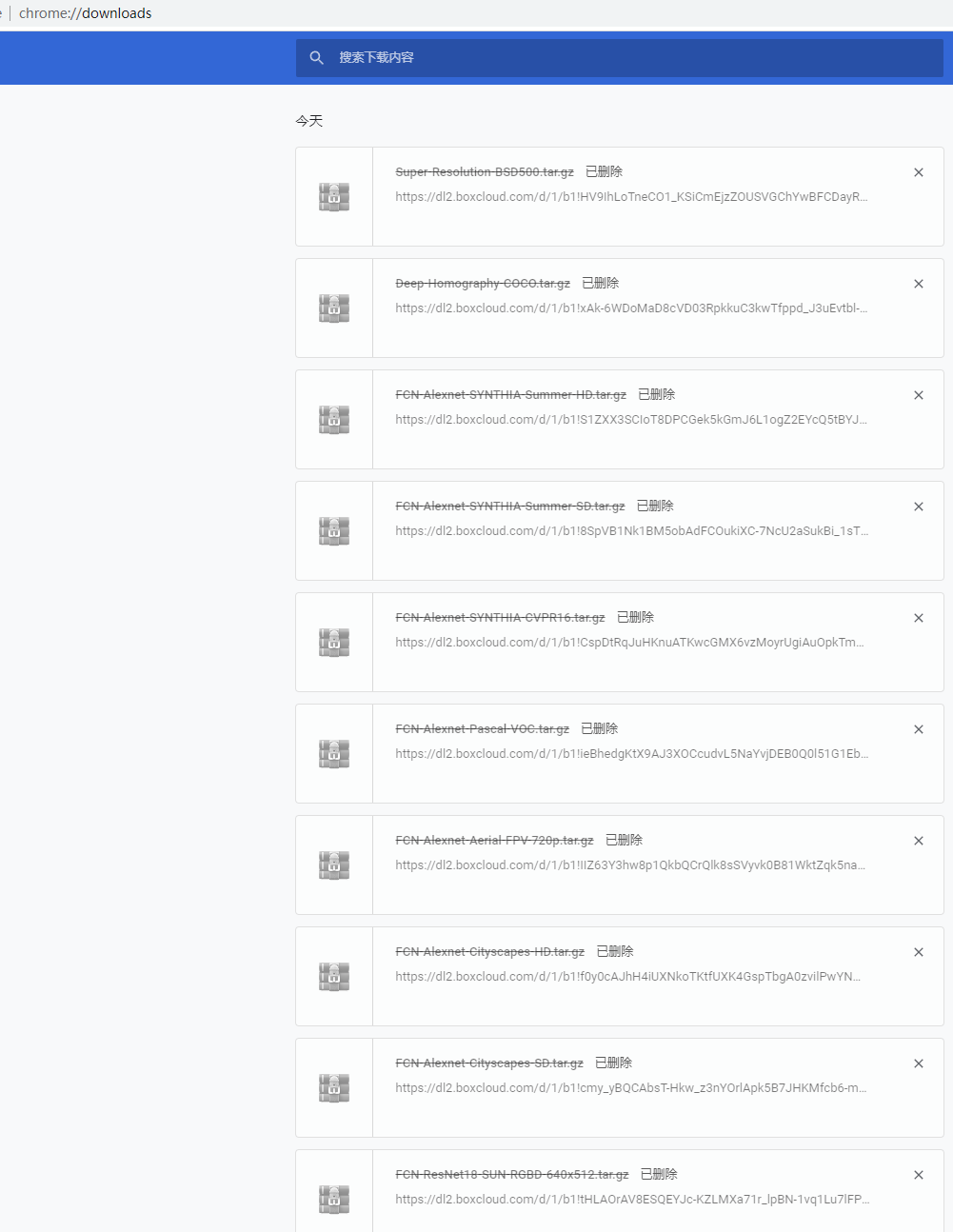

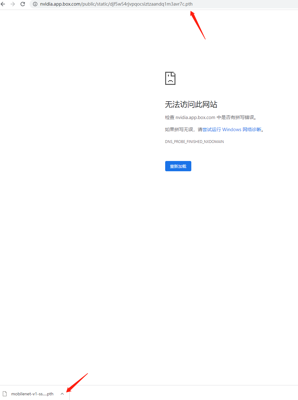

我们手工下载下来:
系统等了半天,下载不下来,就只好开始下载镜像:
继续下载docker镜像:
经过不懈的下载:
终于可以下载完毕:

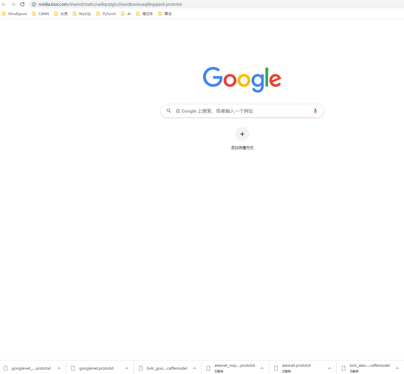

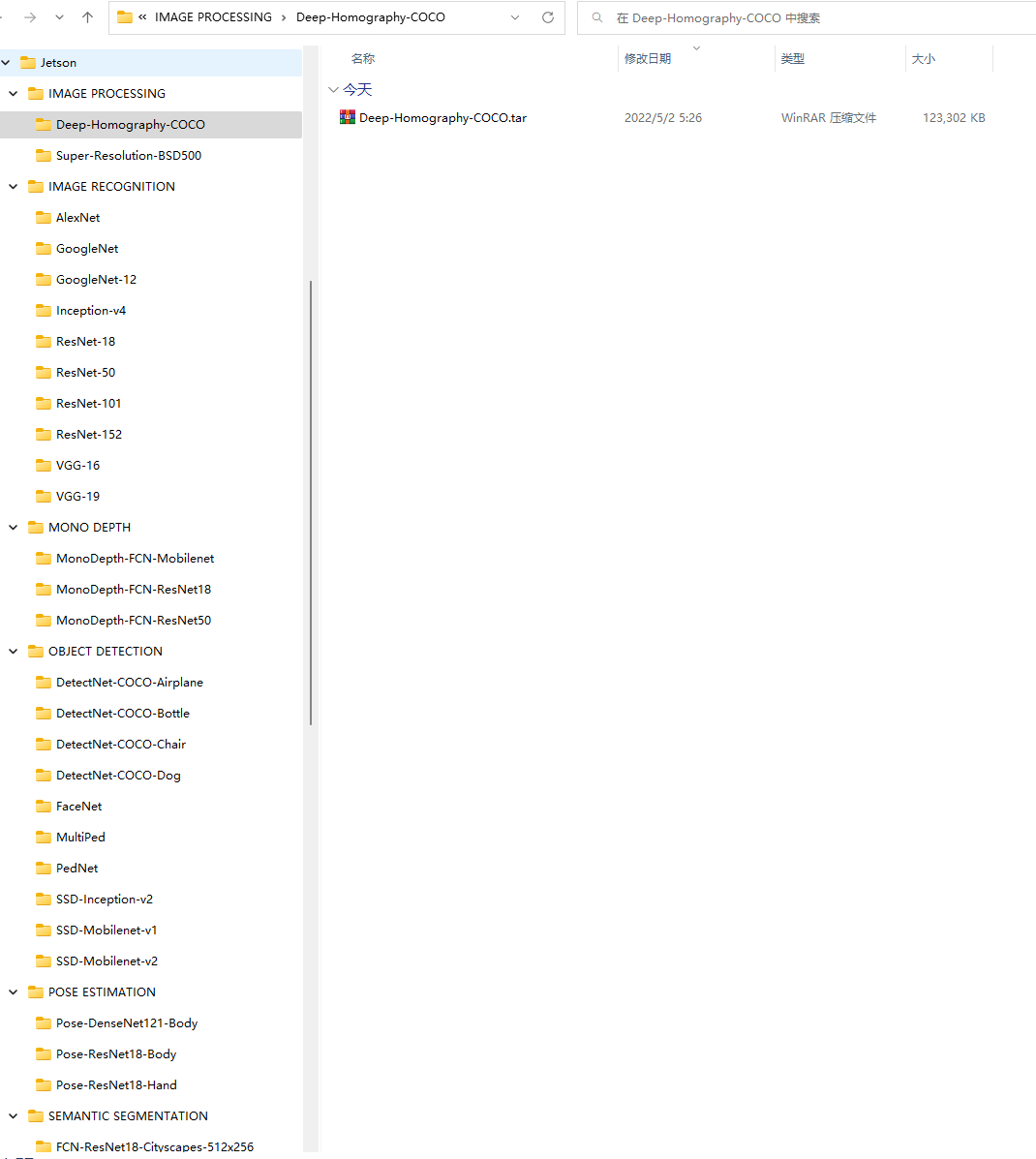

但是张小白甚至,没有这些模型,是无法完成AI的推理任务的。

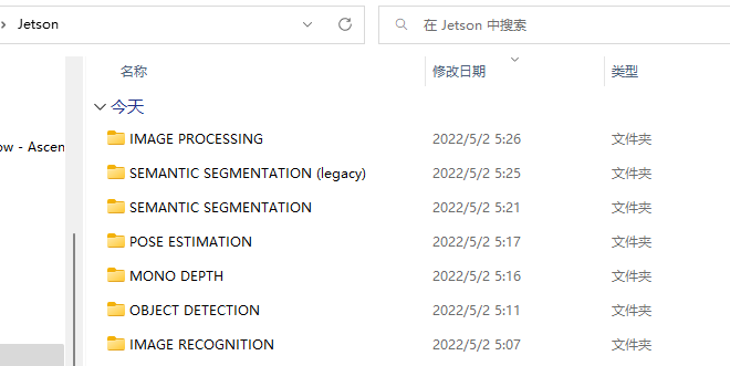

所以,你只有想办法打开浏览器,把这些文件一一下载到手:

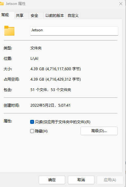

直到最后下载了4.5G大小的Model文件:
这边是张小白整理过的:
然后如果要用的时候,将其传到Orin上就行了。

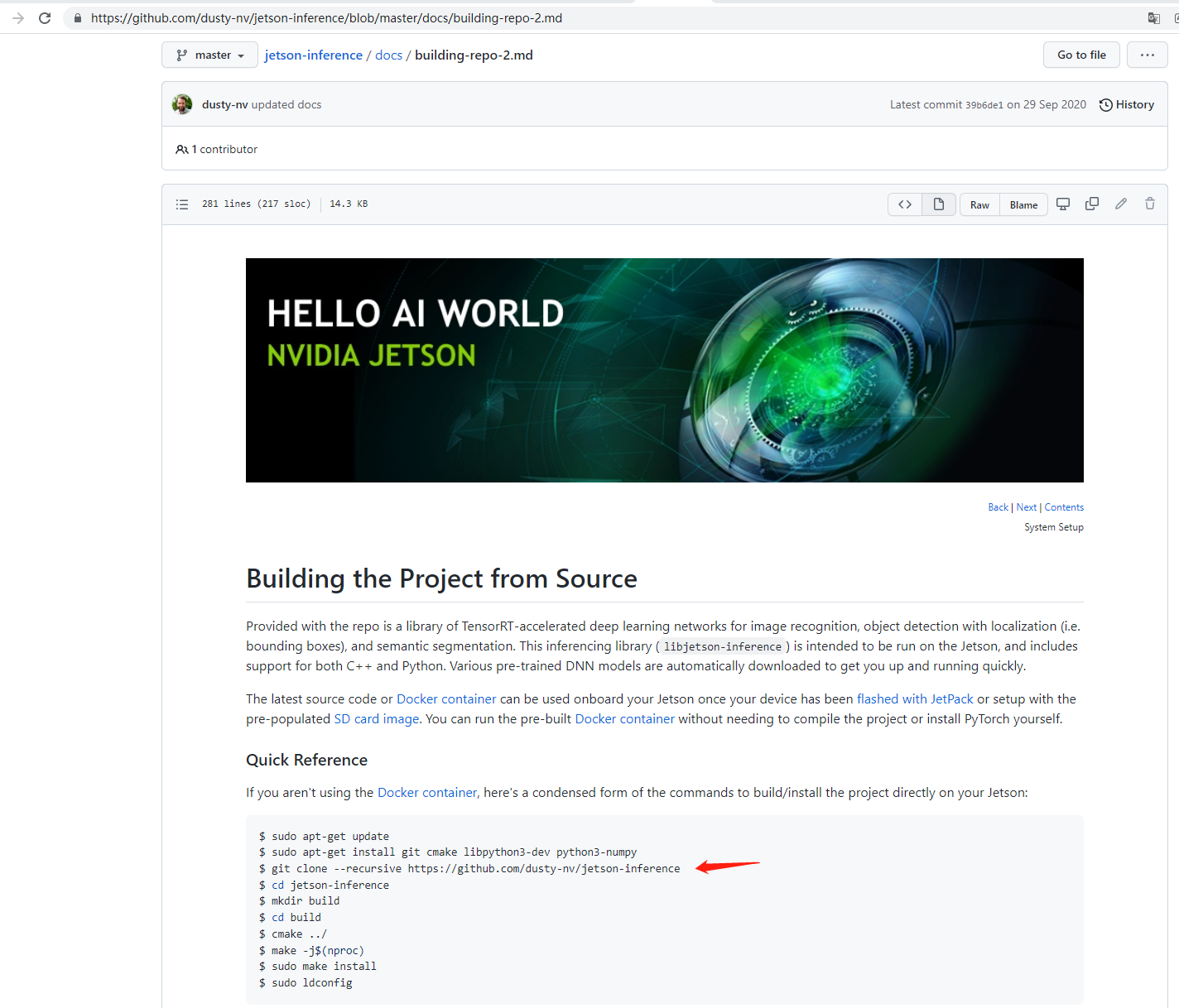

唉,那就先试下源码编译吧:
根据 https://github.com/dusty-nv/jetson-inference/blob/master/docs/building-repo-2.md
依次来执行试试,只是git clone已经做过了。

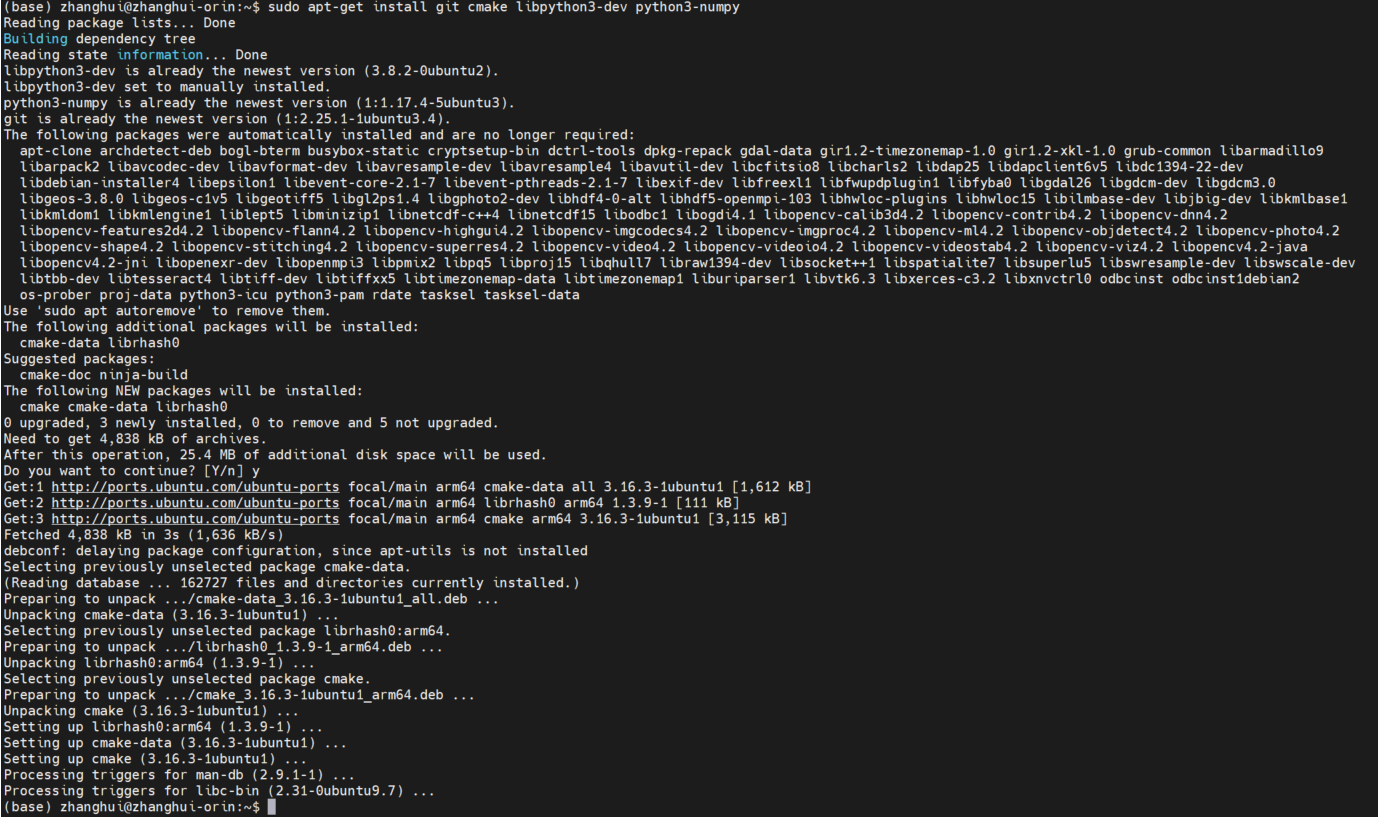

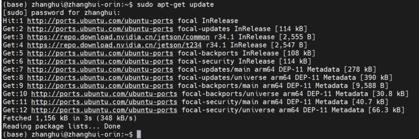

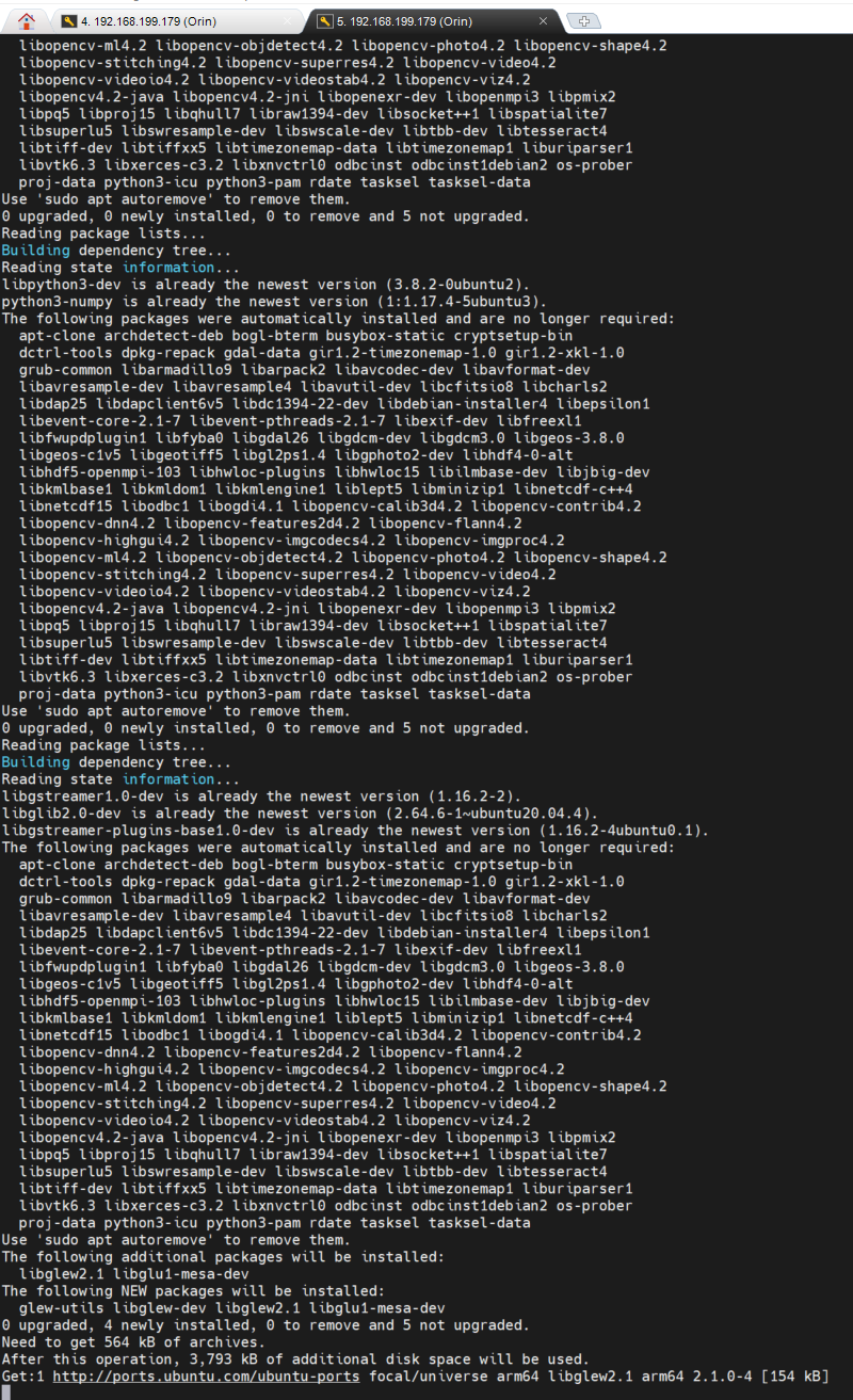

sudo apt-get update
sudo apt-get install git cmake libpython3-dev python3-numpy
cd /home1/zhanghui/jetson-inference

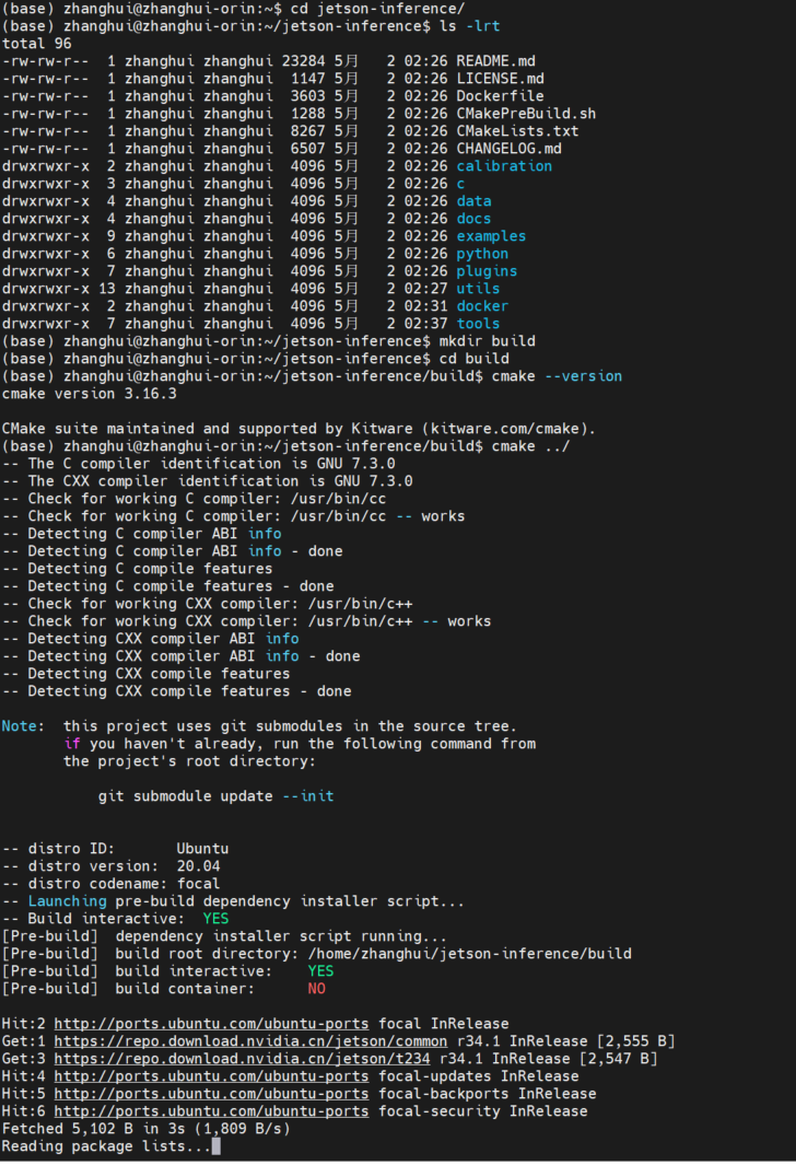

mkdir build
cd build
cmake ../

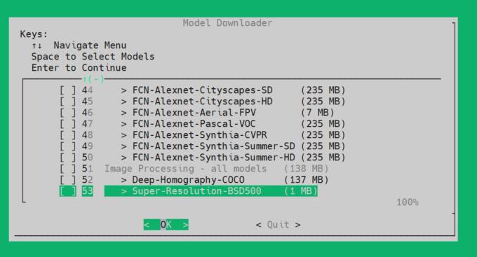

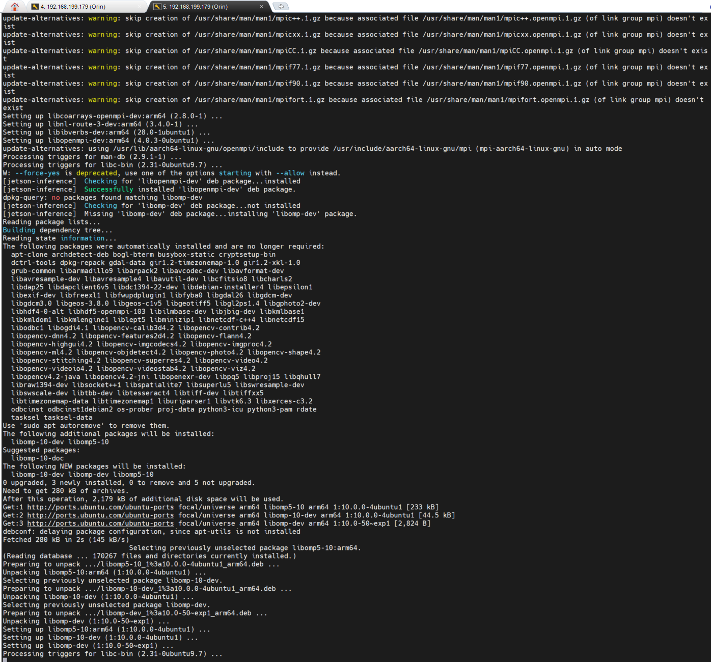

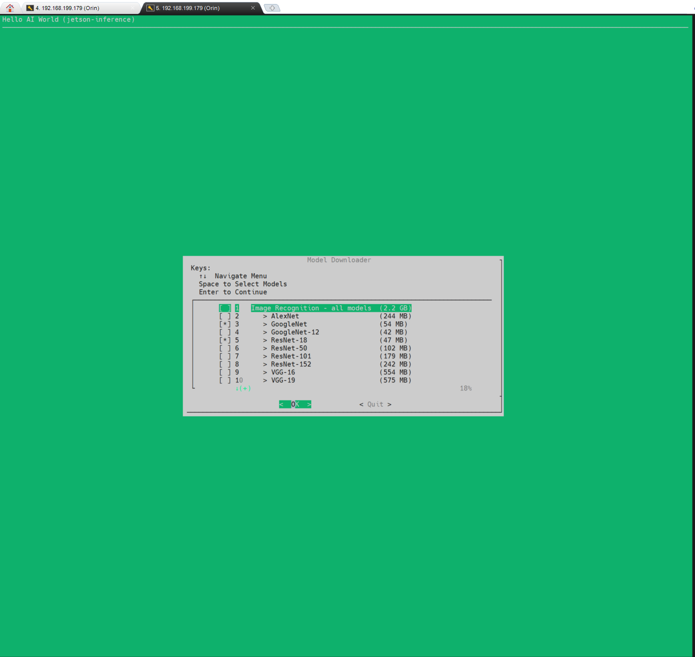

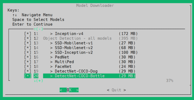

咦,又切换到了Model Downloader页面了:
这次依然啥也不选:

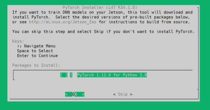

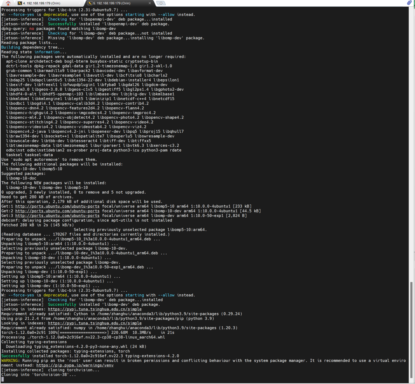

进入是否要安装Pytorch的页面:

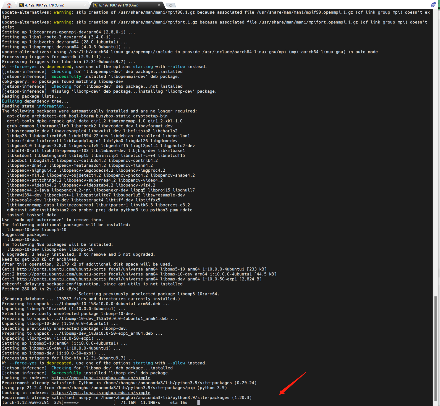

这个就安装吧:
可以看到安装程序在下载torch和orchvision.

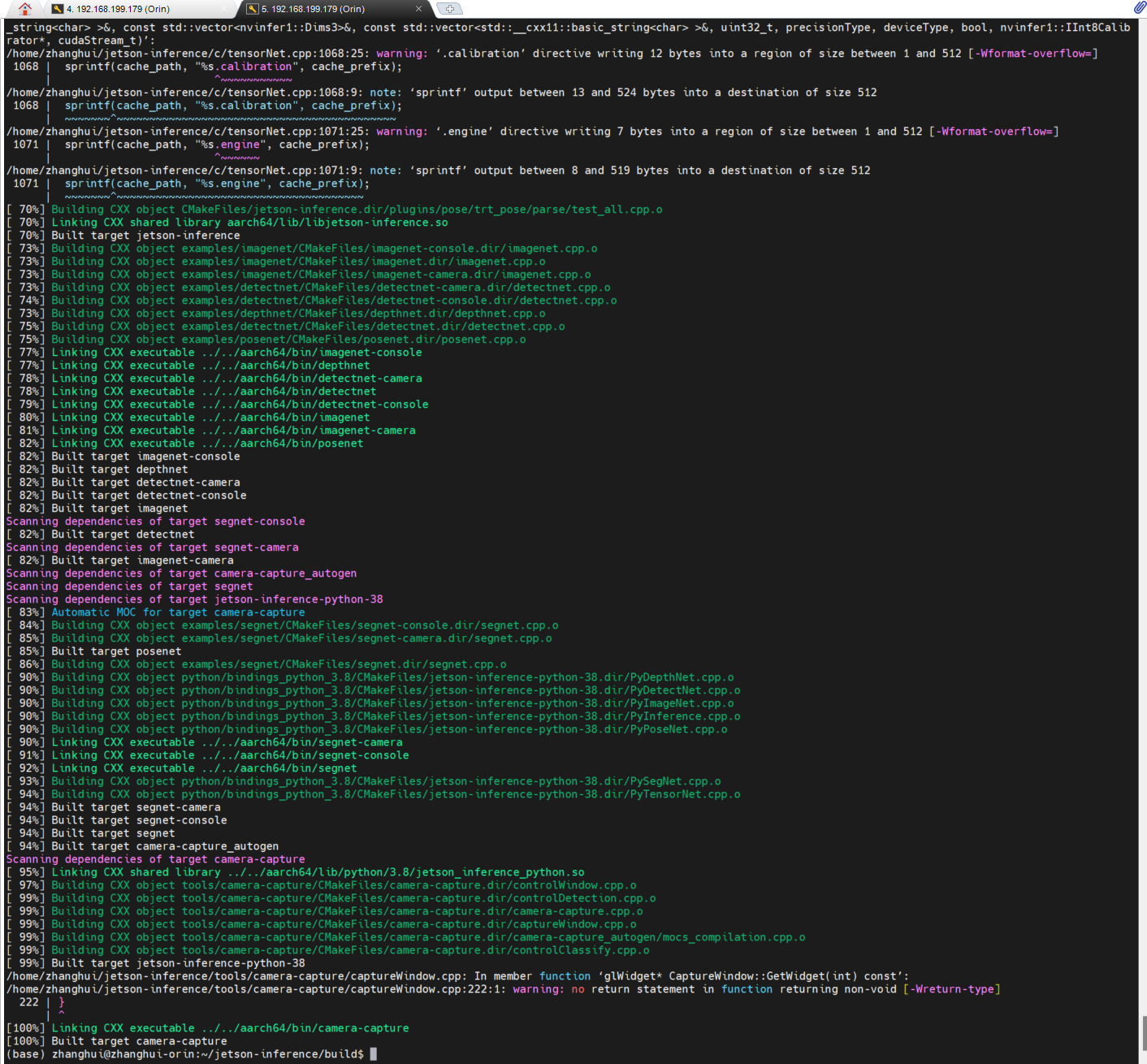

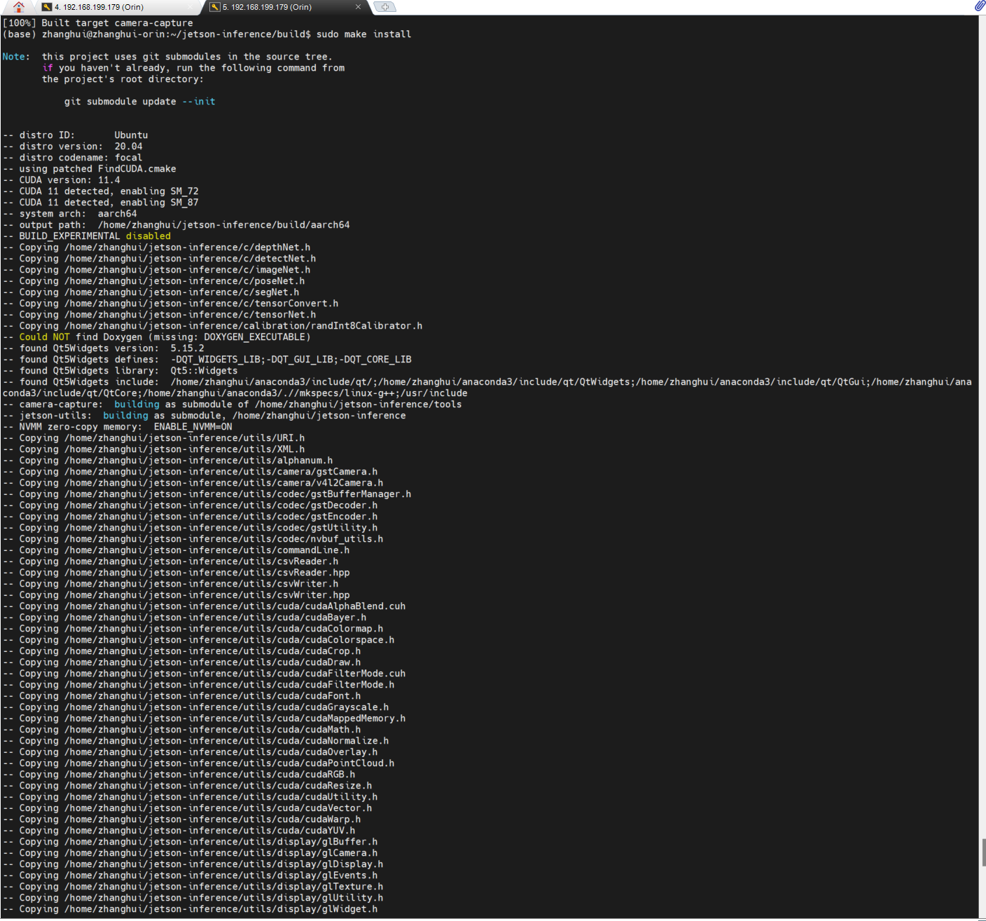

终于等到cmake结束:

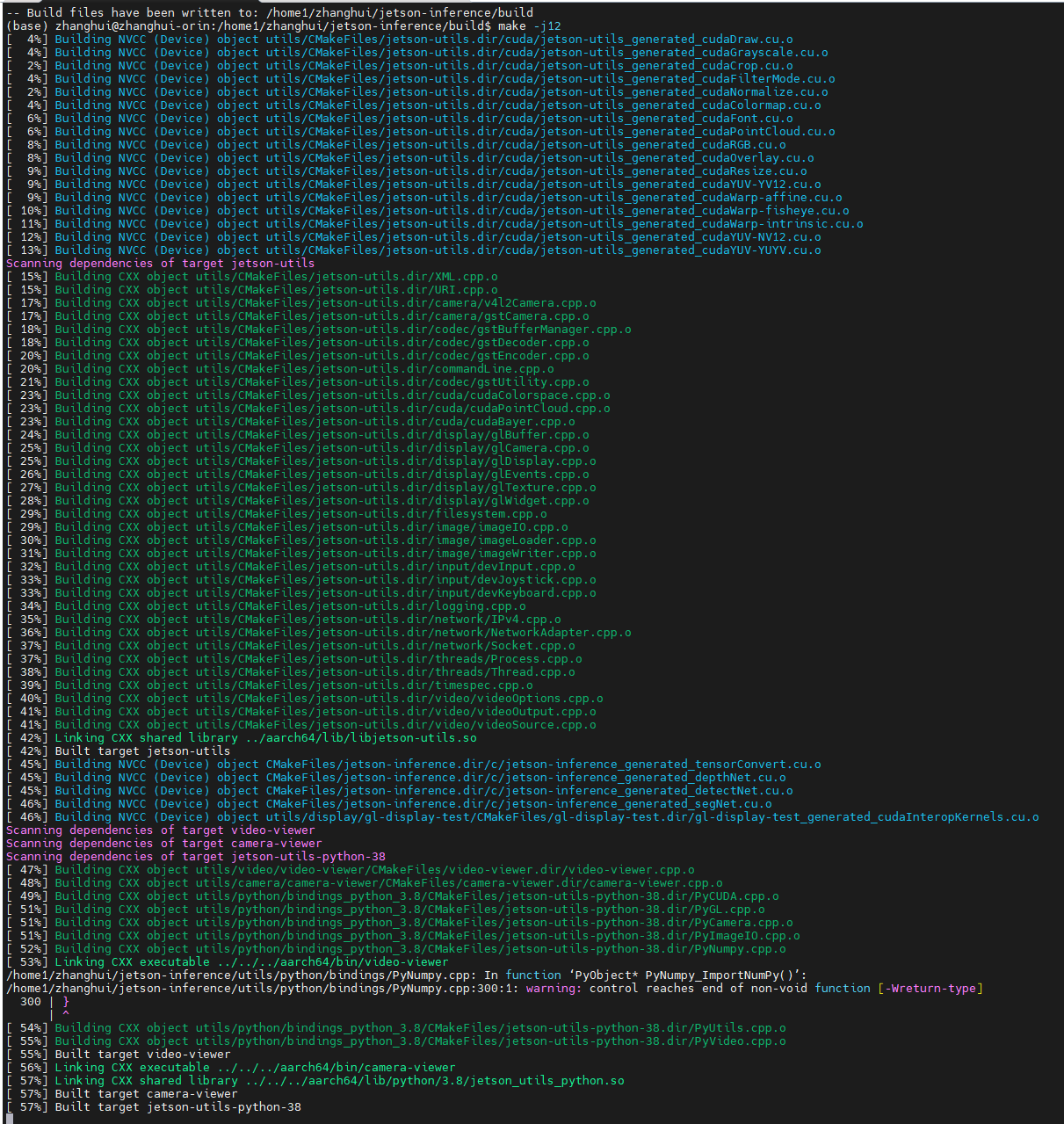

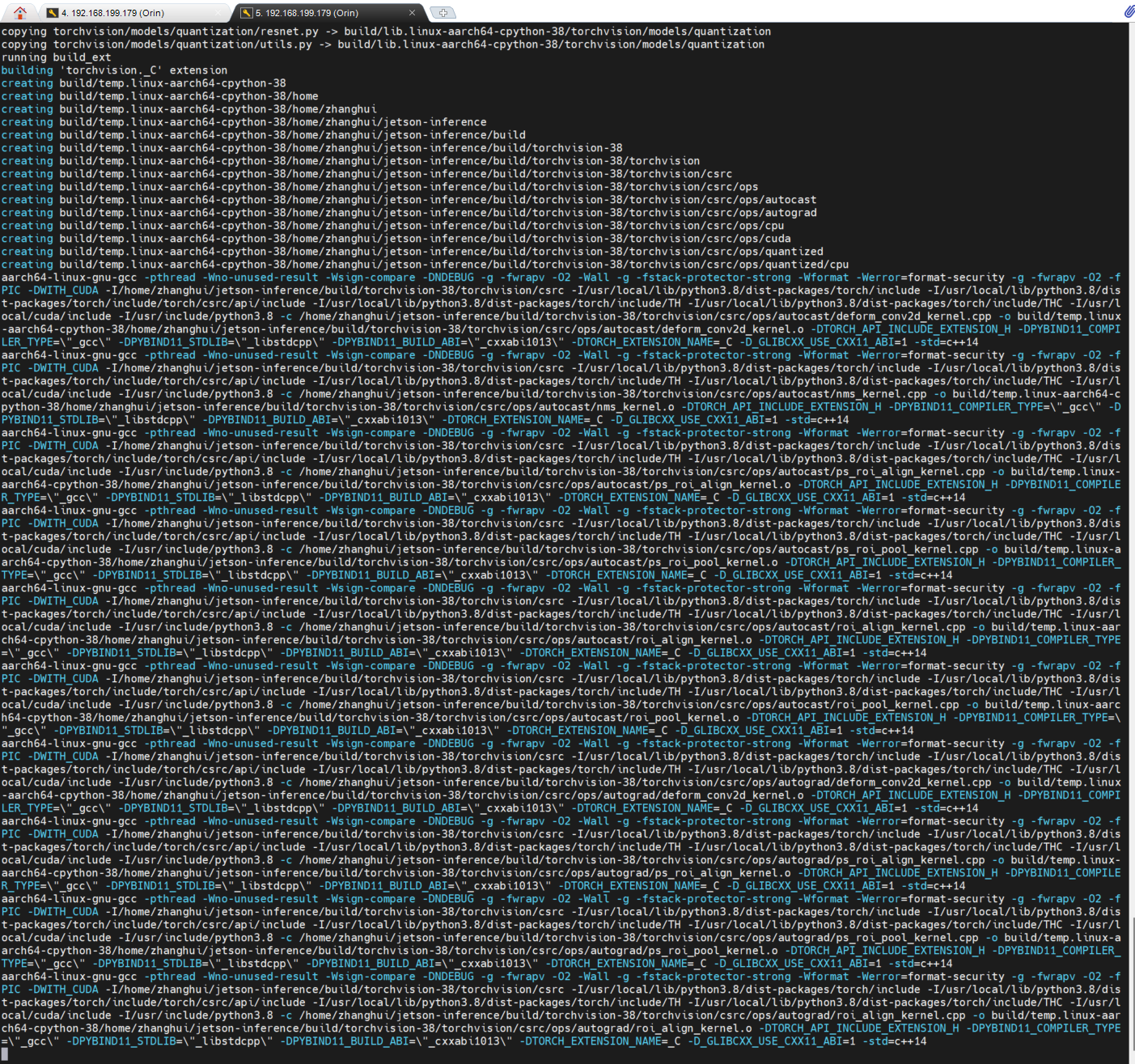

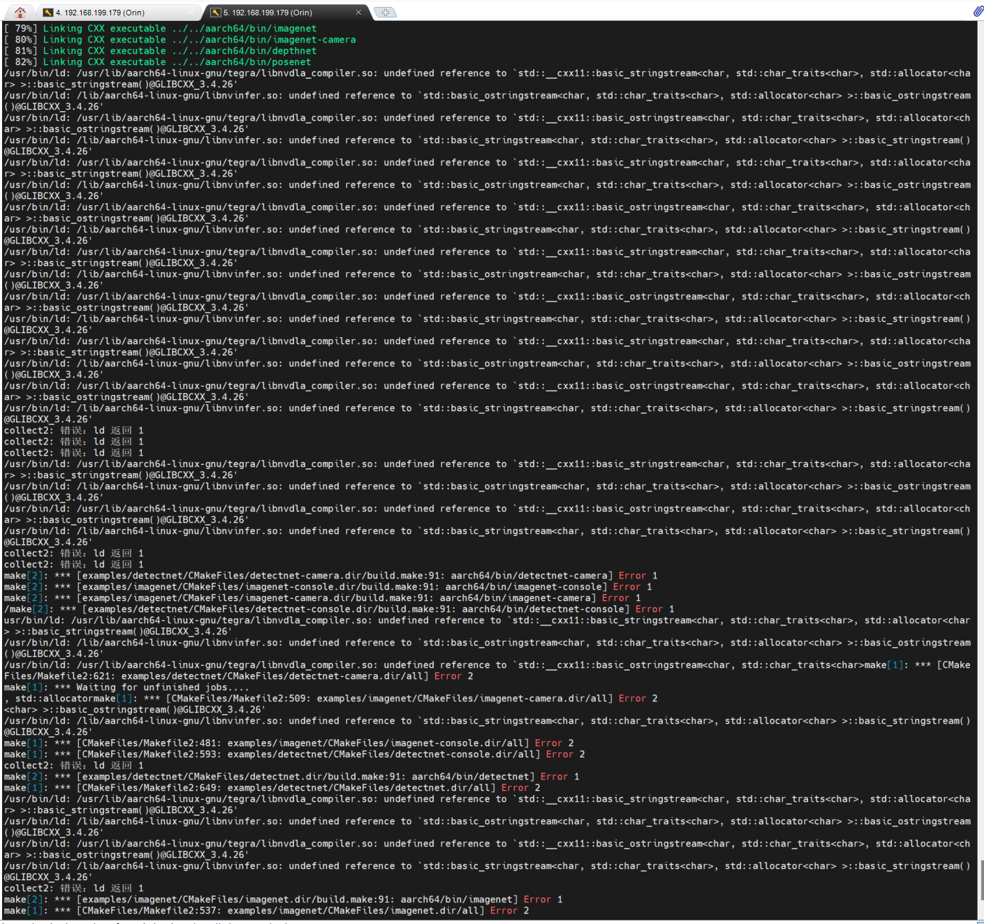

然后make 12( nproc是12个)

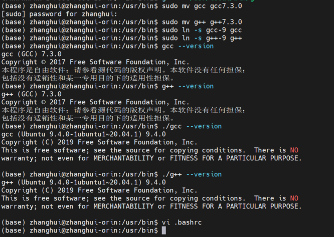

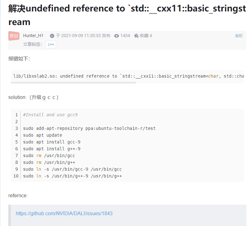

正在张小白美滋滋地等待编译结束时,突然出错了:
度娘了一下:

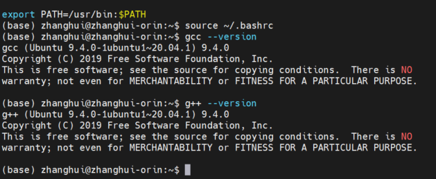

是因为gcc版本不够。当然了,张小白前面编译MindSpore的时候,将gcc降级到了7.3.0版本。
那就只好将gcc版本改回来:
需要将/usr/bin/gcc放在 /usr/local/bin/gcc前面:
清理,重新编译:
make clean
make -j12

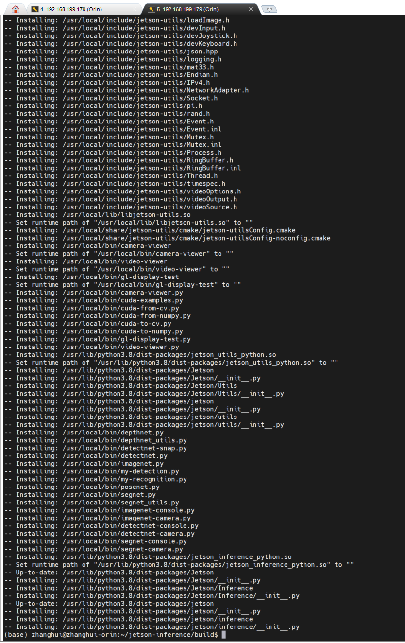

成功了。

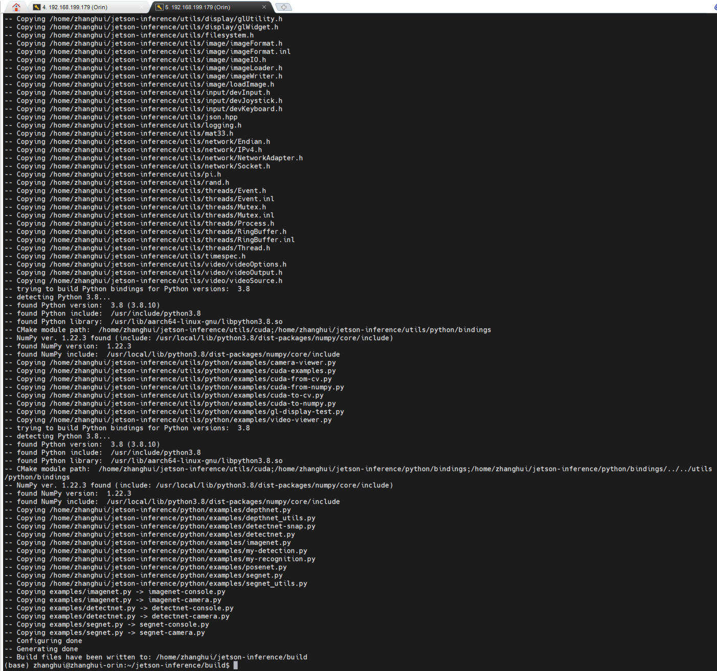

sudo make install
sudo ldconfig
所有操作都做完了。

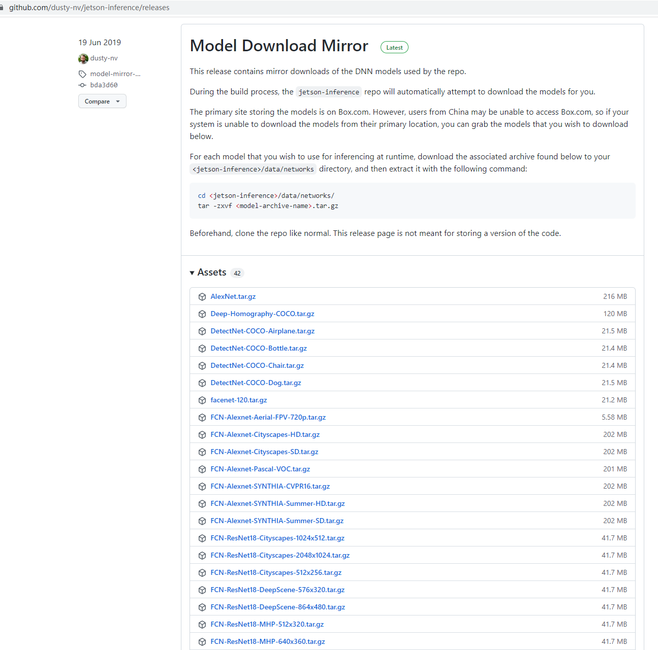

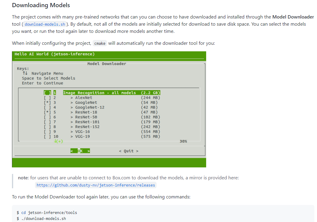

下面来解决模型的问题,仔细看前面的链接说明:
在github上也有models下载:
https://github.com/dusty-nv/jetson-inference/releases

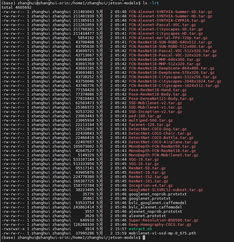

不过这个镜像在github上,有跟没有一样。有种方法,就是将其放到公网其他什么地方下载。但是大家别忘了,张小白前面就下载过了。

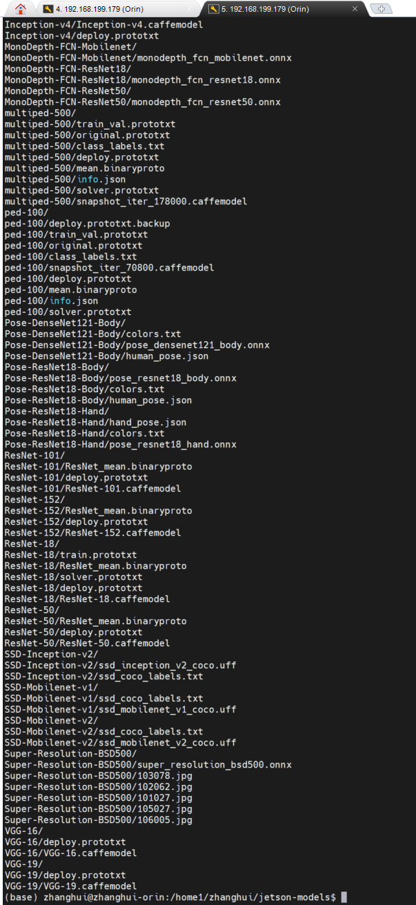

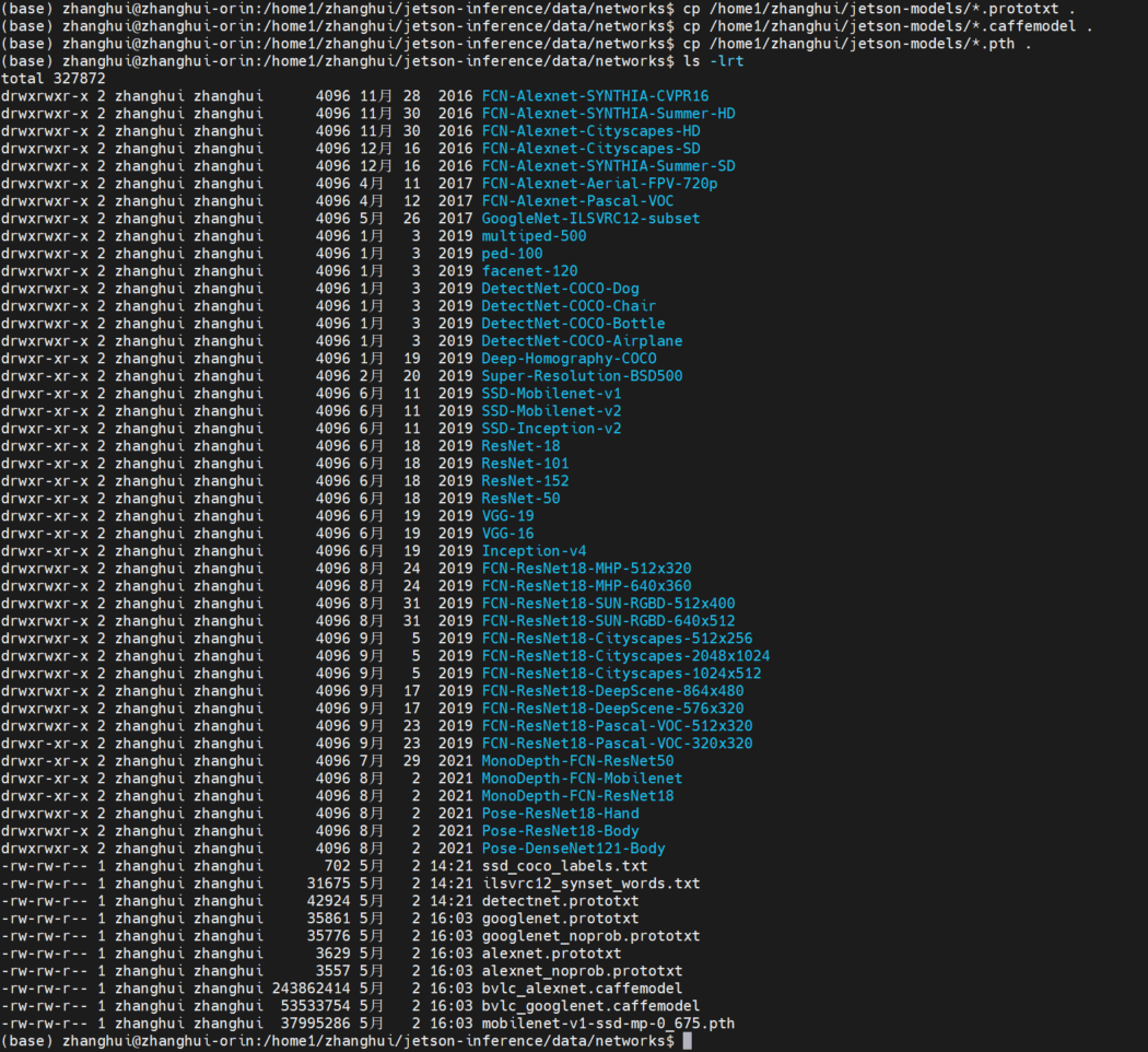

将其传到 /home1/zhanghui/jetson-models目录下:

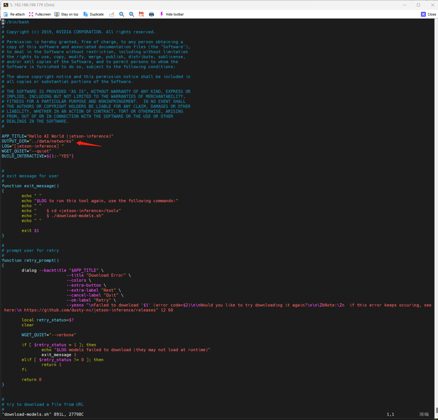

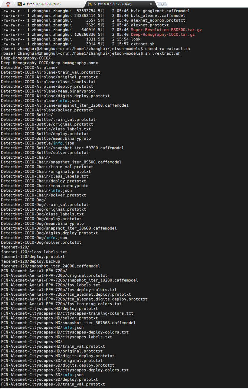

从download_models.sh可以看出,这些文件需要拷贝或者解压到 /home/zhanghui1/jetson-inference/data/network目录下:
对于AlexNet和GoogleNet的6个文件,使用download_file方法,看起来好像就是直接拷贝过去就行了。
而对于其他的gz文件,使用down_archive文件,其实是下载文件,解压文件到 OUTPUT_DIR="../data/networks" 这个目录,然后删掉原gz文件。
那么我们就自己做一个extract.sh,解压这些gz文件:
tar -zxvf Deep-Homography-COCO.tar.gz -C /home1/zhanghui/jetson-inference/data/networks
tar -zxvf DetectNet-COCO-Airplane.tar.gz -C /home1/zhanghui/jetson-inference/data/networks
tar -zxvf DetectNet-COCO-Bottle.tar.gz -C /home1/zhanghui/jetson-inference/data/networks
tar -zxvf DetectNet-COCO-Chair.tar.gz -C /home1/zhanghui/jetson-inference/data/networks
tar -zxvf DetectNet-COCO-Dog.tar.gz -C /home1/zhanghui/jetson-inference/data/networks
tar -zxvf facenet-120.tar.gz -C /home1/zhanghui/jetson-inference/data/networks
tar -zxvf FCN-Alexnet-Aerial-FPV-720p.tar.gz -C /home1/zhanghui/jetson-inference/data/networks
tar -zxvf FCN-Alexnet-Cityscapes-HD.tar.gz -C /home1/zhanghui/jetson-inference/data/networks
tar -zxvf FCN-Alexnet-Cityscapes-SD.tar.gz -C /home1/zhanghui/jetson-inference/data/networks
tar -zxvf FCN-Alexnet-Pascal-VOC.tar.gz -C /home1/zhanghui/jetson-inference/data/networks
tar -zxvf FCN-Alexnet-SYNTHIA-CVPR16.tar.gz -C /home1/zhanghui/jetson-inference/data/networks
tar -zxvf FCN-Alexnet-SYNTHIA-Summer-HD.tar.gz -C /home1/zhanghui/jetson-inference/data/networks
tar -zxvf FCN-Alexnet-SYNTHIA-Summer-SD.tar.gz -C /home1/zhanghui/jetson-inference/data/networks
tar -zxvf FCN-ResNet18-Cityscapes-1024x512.tar.gz -C /home1/zhanghui/jetson-inference/data/networks
tar -zxvf FCN-ResNet18-Cityscapes-2048x1024.tar.gz -C /home1/zhanghui/jetson-inference/data/networks
tar -zxvf FCN-ResNet18-Cityscapes-512x256.tar.gz -C /home1/zhanghui/jetson-inference/data/networks
tar -zxvf FCN-ResNet18-DeepScene-576x320.tar.gz -C /home1/zhanghui/jetson-inference/data/networks
tar -zxvf FCN-ResNet18-DeepScene-864x480.tar.gz -C /home1/zhanghui/jetson-inference/data/networks
tar -zxvf FCN-ResNet18-MHP-512x320.tar.gz -C /home1/zhanghui/jetson-inference/data/networks
tar -zxvf FCN-ResNet18-MHP-640x360.tar.gz -C /home1/zhanghui/jetson-inference/data/networks
tar -zxvf FCN-ResNet18-Pascal-VOC-320x320.tar.gz -C /home1/zhanghui/jetson-inference/data/networks
tar -zxvf FCN-ResNet18-Pascal-VOC-512x320.tar.gz -C /home1/zhanghui/jetson-inference/data/networks
tar -zxvf FCN-ResNet18-SUN-RGBD-512x400.tar.gz -C /home1/zhanghui/jetson-inference/data/networks
tar -zxvf FCN-ResNet18-SUN-RGBD-640x512.tar.gz -C /home1/zhanghui/jetson-inference/data/networks
tar -zxvf GoogleNet-ILSVRC12-subset.tar.gz -C /home1/zhanghui/jetson-inference/data/networks
tar -zxvf Inception-v4.tar.gz -C /home1/zhanghui/jetson-inference/data/networks
tar -zxvf MonoDepth-FCN-Mobilenet.tar.gz -C /home1/zhanghui/jetson-inference/data/networks
tar -zxvf MonoDepth-FCN-ResNet18.tar.gz -C /home1/zhanghui/jetson-inference/data/networks
tar -zxvf MonoDepth-FCN-ResNet50.tar.gz -C /home1/zhanghui/jetson-inference/data/networks
tar -zxvf multiped-500.tar.gz -C /home1/zhanghui/jetson-inference/data/networks
tar -zxvf ped-100.tar.gz -C /home1/zhanghui/jetson-inference/data/networks
tar -zxvf Pose-DenseNet121-Body.tar.gz -C /home1/zhanghui/jetson-inference/data/networks
tar -zxvf Pose-ResNet18-Body.tar.gz -C /home1/zhanghui/jetson-inference/data/networks
tar -zxvf Pose-ResNet18-Hand.tar.gz -C /home1/zhanghui/jetson-inference/data/networks
tar -zxvf ResNet-101.tar.gz -C /home1/zhanghui/jetson-inference/data/networks
tar -zxvf ResNet-152.tar.gz -C /home1/zhanghui/jetson-inference/data/networks
tar -zxvf ResNet-18.tar.gz -C /home1/zhanghui/jetson-inference/data/networks
tar -zxvf ResNet-50.tar.gz -C /home1/zhanghui/jetson-inference/data/networks
tar -zxvf SSD-Inception-v2.tar.gz -C /home1/zhanghui/jetson-inference/data/networks
tar -zxvf SSD-Mobilenet-v1.tar.gz -C /home1/zhanghui/jetson-inference/data/networks
tar -zxvf SSD-Mobilenet-v2.tar.gz -C /home1/zhanghui/jetson-inference/data/networks
tar -zxvf Super-Resolution-BSD500.tar.gz -C /home1/zhanghui/jetson-inference/data/networks
tar -zxvf VGG-16.tar.gz -C /home1/zhanghui/jetson-inference/data/networks
tar -zxvf VGG-19.tar.gz -C /home1/zhanghui/jetson-inference/data/networks
那6个文件可以直接拷贝过去:

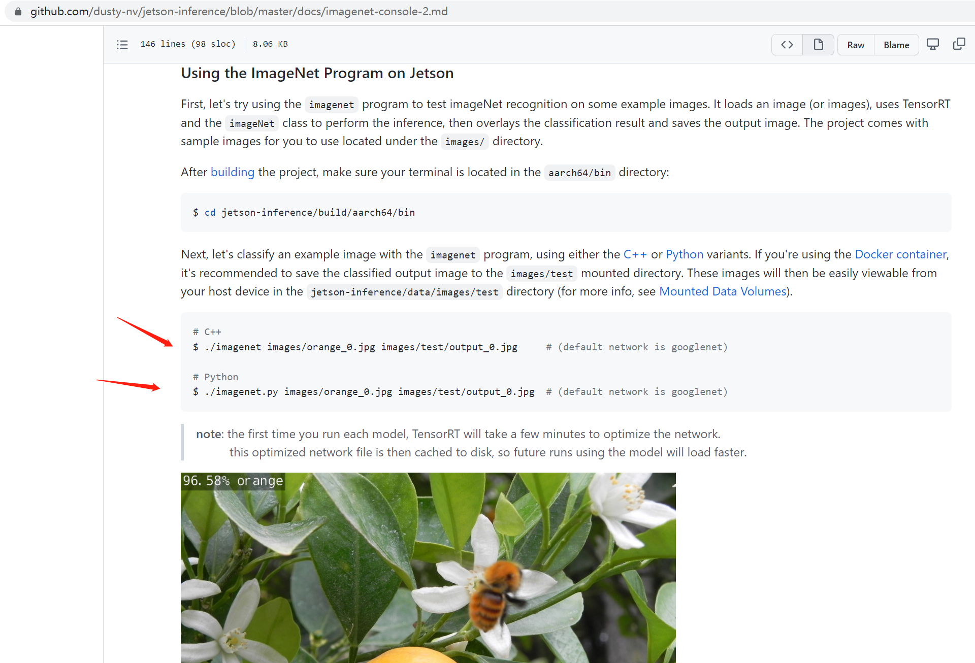

然后打开 https://github.com/dusty-nv/jetson-inference/blob/master/docs/imagenet-console-2.md
执行以下命令:
先清空/home/zhanghui/jetson-inference/data/images/test/
rm -f /home/zhanghui/jetson-inference/data/images/test/*

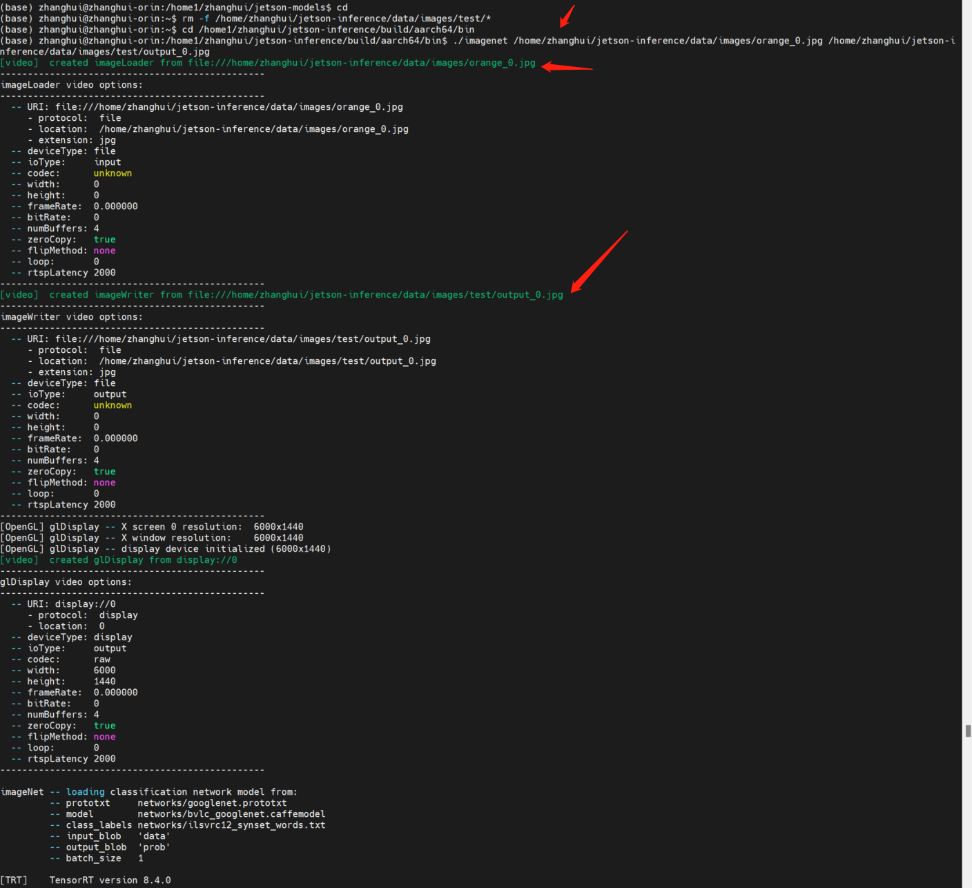

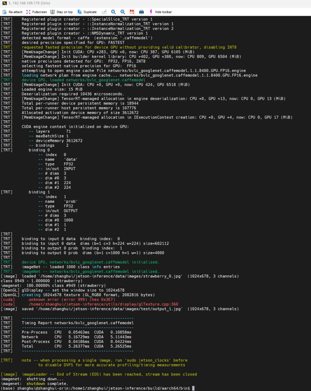

cd /home1/zhanghui/jetson-inference/build/aarch64/bin

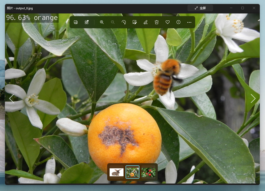

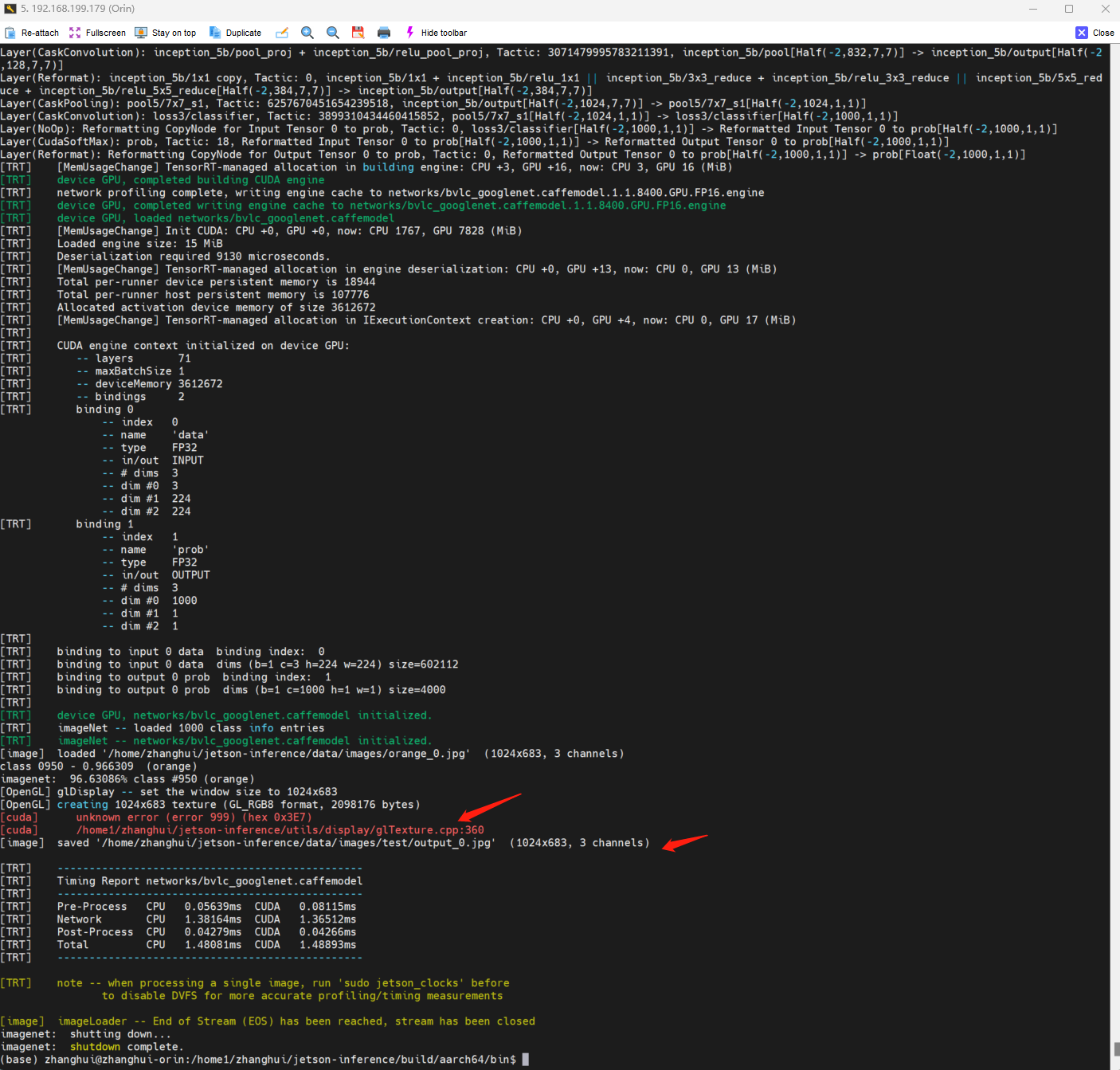

解析下orange:
./imagenet /home/zhanghui/jetson-inference/data/images/orange_0.jpg /home/zhanghui/jetson-inference/data/images/test/output_0.jpg
耐心等待代码执行完毕(时间貌似有点长。。)
看日志,好像报了一些error,但是查看文件好像生成了。

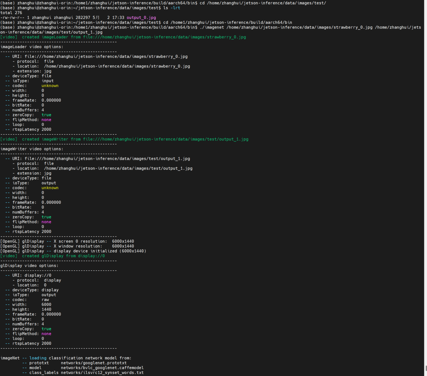

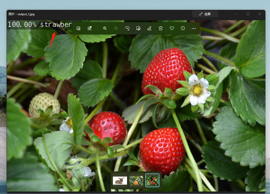

再解析下stawberry:
./imagenet /home/zhanghui/jetson-inference/data/images/strawberry_0.jpg /home/zhanghui/jetson-inference/data/images/test/output_1.jpg
cd /home/zhanghui/jetson-inference/data/images/test/
看下结果:

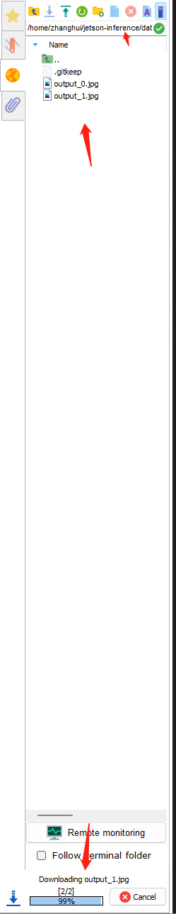

将这两个文件下载到本地:
打开看看:
看来Orin对于桔子还不是很确定,但是对于草莓是非常肯定的。
