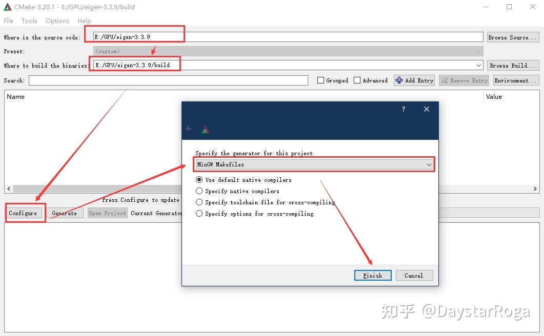

  3. 打开cmake软件,source目录设置成eigen的根目录,build目录设置成刚刚新建的目录,然后点击configure,出来的makefile的格式选择mingw,等待config结束后点击generate。

  2. 打开cmake软件,source目录设置成opencv/source/目录,build目录设置成刚刚新建的build目录,然后点击configure,出来的makefile的格式选择mingw,等待config结束
