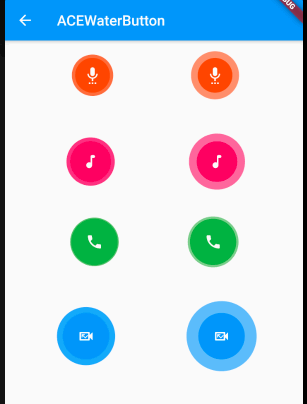

    小菜想自定义一个水波纹按钮,即默认向外扩散的水波样式;实现方式有很多种,小菜尝试最基本的 AnimationController 逐层绘制来处理,小菜简单记录一下尝试过程;

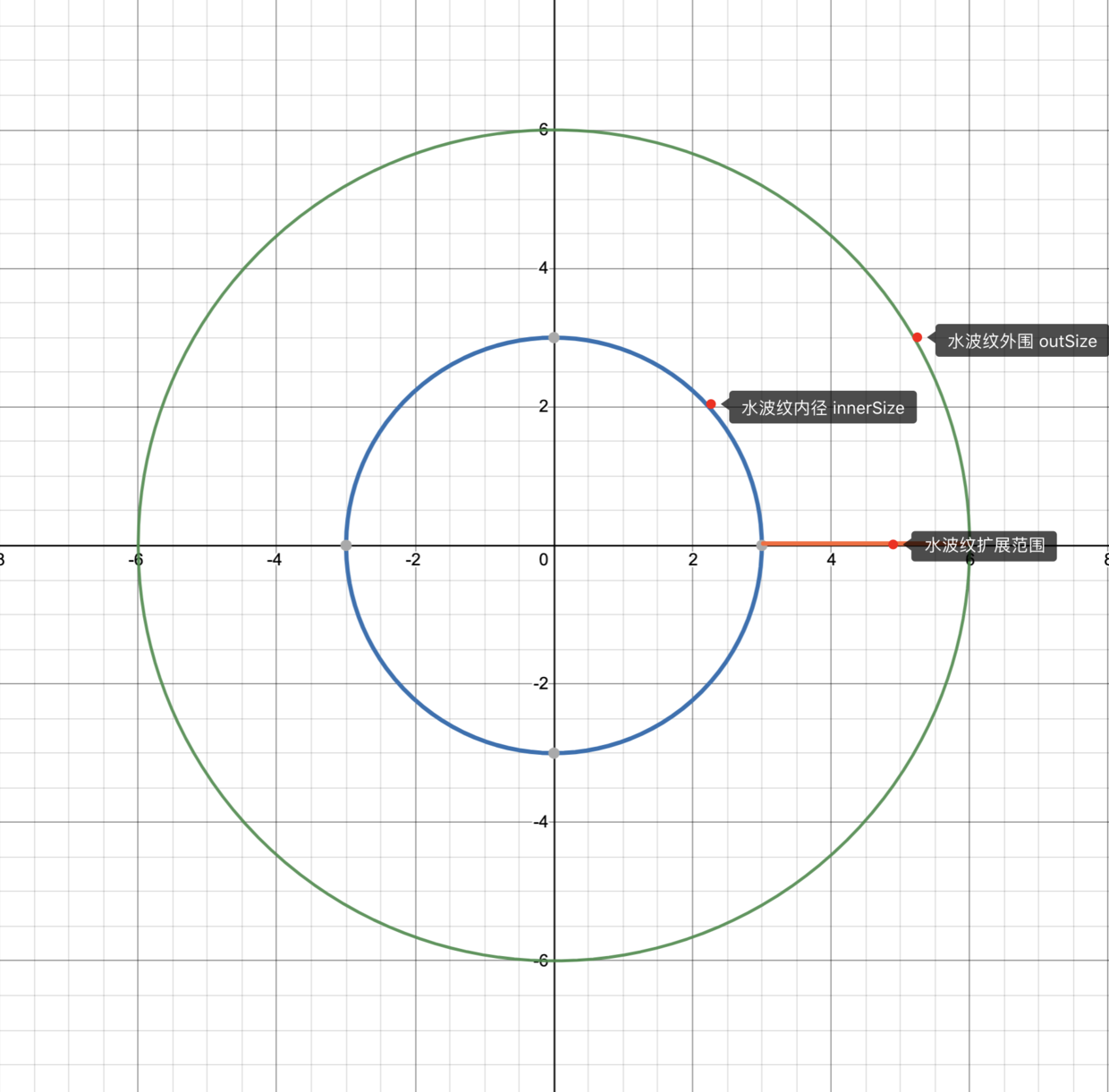

    小菜画了一个简单的图如下,预期的水波纹按钮包括两层,以中心圆(蓝色)为基础逐步向外围扩散至(绿色),并循环重复;

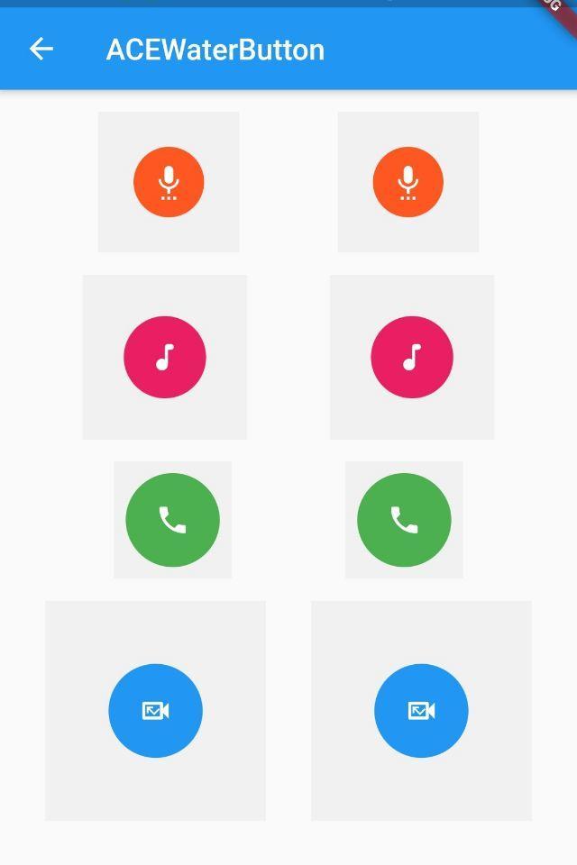

1. 内置圆
    小菜以此分为两步,第一步先绘制内置圆和内置图标,小菜提供了 innerSize 和 innerIcon 属性以方便内置圆的样式自定义;通过 ClipOval 裁切一个完整的内置圆;
    其中需要注意的是,内置圆应置于外围圆的中心,因此小菜添加一个 outSize 属性限制外围圆尺寸,同时默认设置 innerSize = 48.0,若未设置 outSize,则以 innerSize * 2 为默认值;
Container(
    width: widget.outSize ?? widget.innerSize * 2,
    height: widget.outSize ?? widget.innerSize * 2,
    child: widget.innerIcon == null
        ? Container() : Center(child: ClipOval(
                child: Container(
                    width: widget.innerSize,
                    height: widget.innerSize,
                    color: widget.color,
                    child: widget.innerIcon))))
2. 水波纹
    小菜预想实现水波纹效果则必然离不开 Animation 动画,使用动画方式也有多种,可以继承 AnimatedWidget 也可以使用 AnimationController 自定义动画样式;
    小菜预期水波纹不仅范围逐渐变大,并且在扩散过程中透明度逐渐降低,至外围最大范围为止消失;小菜采用最基本的 CustomPainter 自定义 Canvas.drawCircle,根据时间进度来逐层绘制水波纹;

2.2 外围圆
    外围圆主要是根据 AnimationController.value 进度逐步进行半径的更新;小菜预期的水波纹范围只有默认的内置圆到外围圆的范围渐变,因此变动范围为 (outSize - innerSize) * 0.5 * progress,同时起始位置为内置圆,因此初始半径应再加上内置圆半径;
double _radius = ((outSize ?? innerSize * 2) * 0.5 - innerSize * 0.5) * progress + innerSize * 0.5;
canvas.drawCircle(Offset(size.width * 0.5, size.height * 0.5), _radius, _paint);
