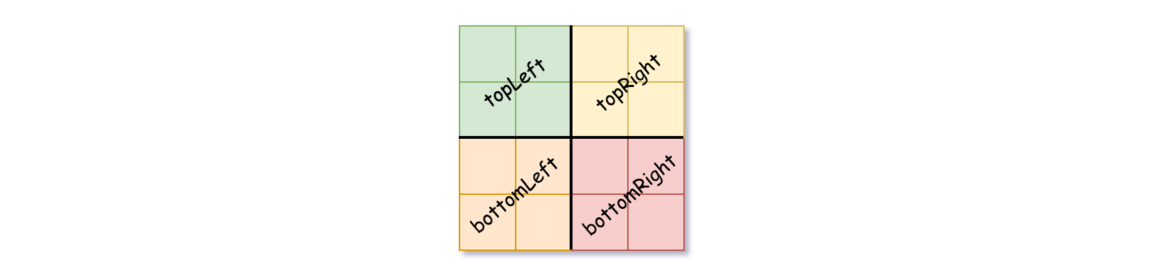

  2. 如果当前网格的值不同,将 isLeaf 设为 False, 将 val 设为任意值,然后如下图所示,将当前网格划分为四个子网格。

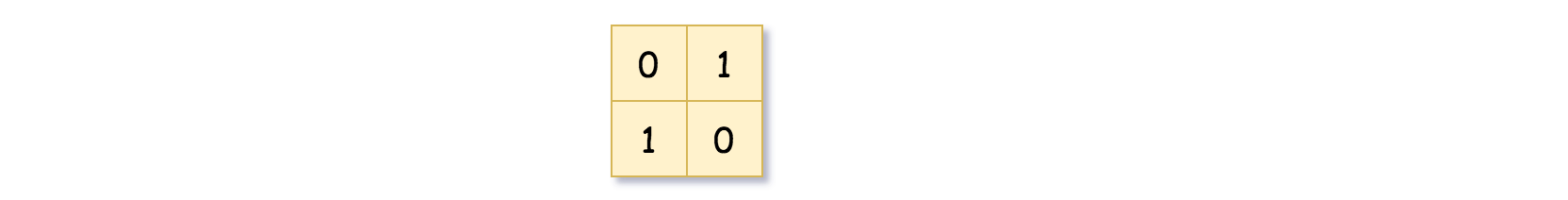

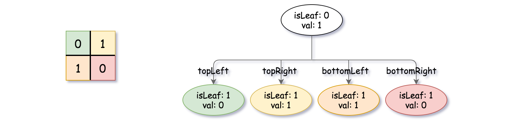

示例1:
  • 输入:grid = [[0,1],[1,0]]
  • 输出:[[0,1],[1,0],[1,1],[1,1],[1,0]]
  • 解释:此示例的解释如下:请注意,在下面四叉树的图示中,0 表示 false,1 表示 True 。

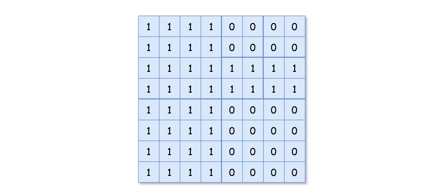

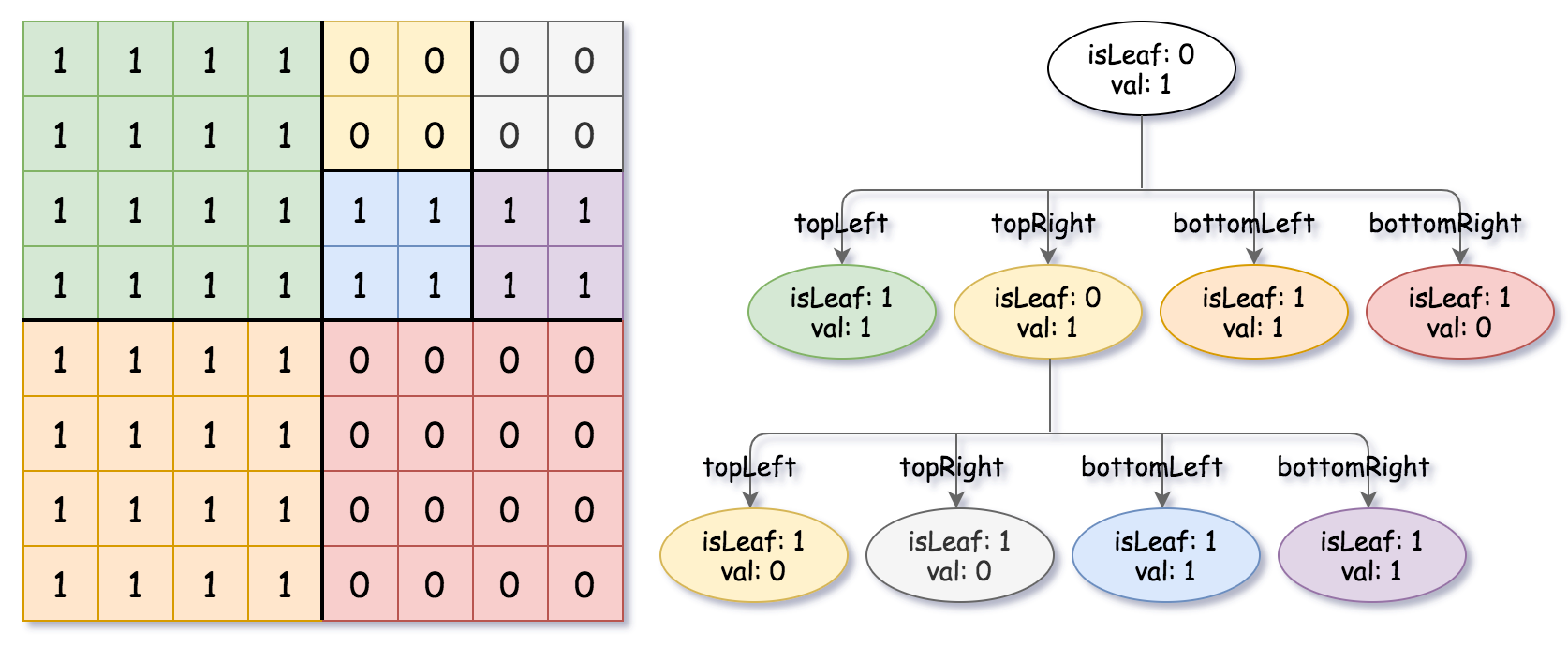

示例2:
  • 输入:grid = [[1,1,1,1,0,0,0,0],[1,1,1,1,0,0,0,0],[1,1,1,1,1,1,1,1],[1,1,1,1,1,1,1,1],[1,1,1,1,0,0,0,0],[1,1,1,1,0,0,0,0],[1,1,1,1,0,0,0,0],[1,1,1,1,0,0,0,0]]
  • 输出:[[0,1],[1,1],[0,1],[1,1],[1,0],null,null,null,null,[1,0],[1,0],[1,1],[1,1]]
  • 解释:网格中的所有值都不相同。我们将网格划分为四个子网格。topLeft,bottomLeft 和 bottomRight 均具有相同的值。topRight 具有不同的值,因此我们将其再分为 4 个子网格,这样每个子网格都具有相同的值。

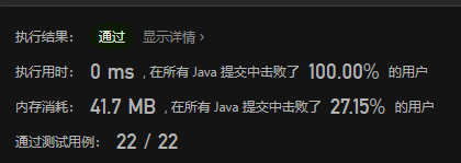

Leetcode 执行结果:
