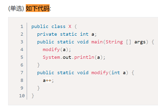

今天在学习java编程基础知识的时候,里面有一道题考的是静态变量。
刚看到这题,觉得幸福来得太突然,这题也太简单了,果断选答案为1,然后就错了。。。
看了答案为0之后,并不是太能理解,于是先去分析了一下static变量的概念。
“Static静态就是指在编译后所分配的内存会一直存在,直到程序退出内存才会释放这个空间,也就是只要程序在运行,那么这块内存就会一直存在。当Java虚拟机(JVM)加载类时,就会执行该代码块。被static修饰的成员变量和成员方法独立于该类的任何对象。”
也就是说在class的开头申明的时候,static int a 为0。然后在modify()方法里,对传进来的参数a进行了+1操作,但是并没有影响static int a。只有当我们在modify() 方法里用了X.a++ 对静态变量对象进行+1操作之后,a的值才真正地进行了更新。

得到的结果如下:
test 0
1st test 5
2nd test 5
3nd test 5
4th test 6
5th test 5
final test 6
从结果我们就可以看出来,在modify()方法里,a的值有改变,但是并没有改变static int a这个对象的值;只有在Main.a调用了这个静态变量进行+1操作之后,静态变量的值才真正的改变了,于是我们看到final test为6.
