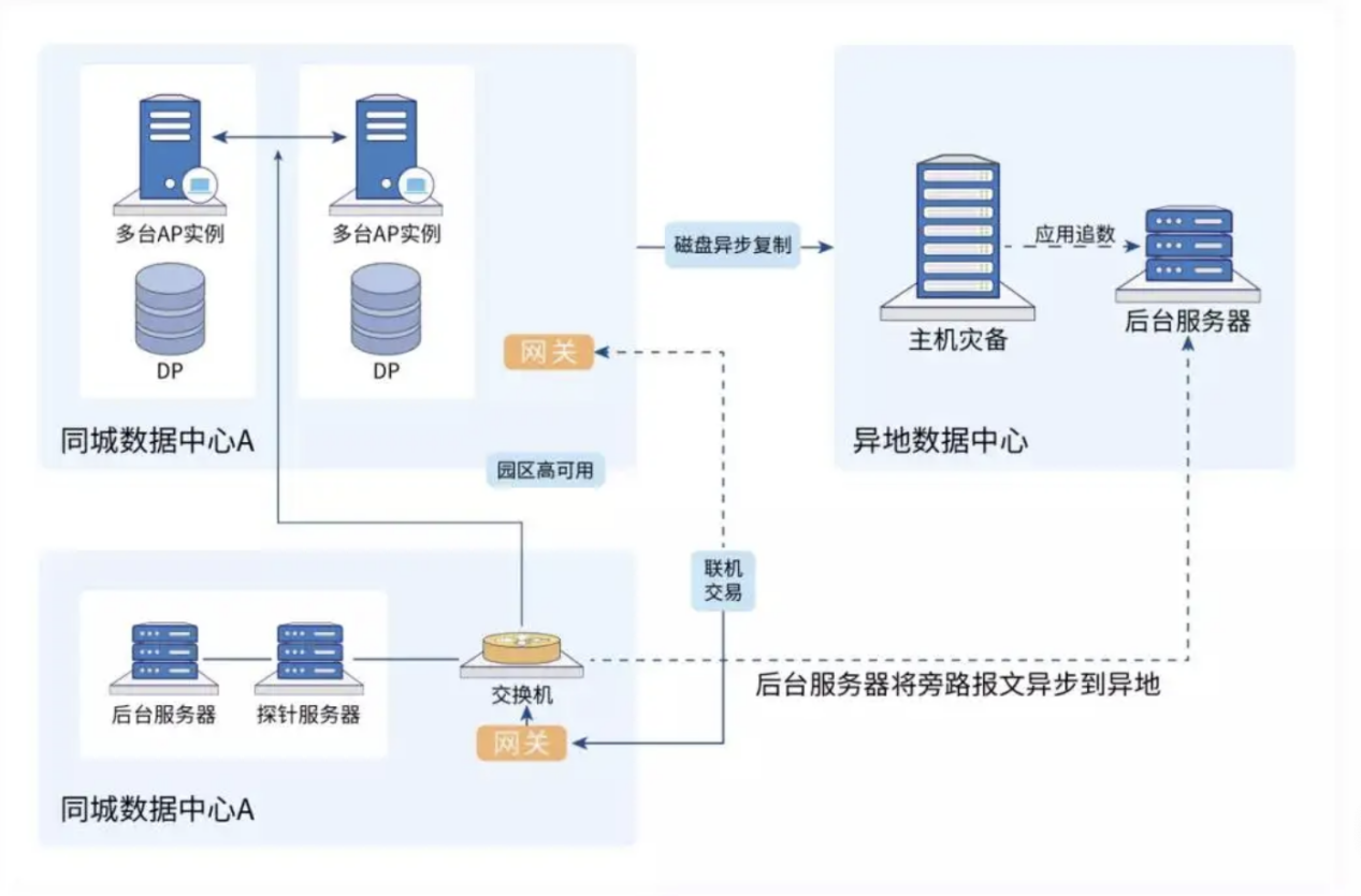

1.2同城双活
同城双活属于本地容灾,但根据运营模式可以分为主备和双活两种形式:
主备模式即生产中心正常对外提供服务时,同步将数据单项复制到备端数据中心,且备端不对外提供服务。一旦生产中心故障,备端生产中心接管服务。这种模式资源投入较低且技术实施和后期维护相对简单,但是灾后业务恢复速度慢。
传统主备模式的弊端在于,备端长时间处于待机状态,存在资源浪费情况。且多种潜在因素如心跳线中断、网络短时间中断、应用服务器响应不及时等,容易导致在生产中心实际运行正常情况下进行误切换,即存在“脑裂”现象。
双活模式下的两个数据中心分别对外提供服务,且彼此之间保持双向复制。一旦一端故障,另一端立即接管其业务,保障业务的连续性。这种方式相较于主备模式,其业务恢复速度更快,但整体资源投入更高,实施及运维难度更复杂,且存在业务冲突风险。
业界更多采用的是两地三中心的做法。远端的备份机房能更大的提供灾备能力,能更好的抵抗地震,恐袭等情况。双活的机器必须部署到同城,距离更远的城市作为灾备机房。灾备机房是不对外提供服务的,只作为备份使用,发生故障了才切流量到灾备机房,原因主要在于:距离太远,网络延迟太大。
1.3两地三中心
两地三中心属于异地容灾,要求数据中心间距离须保证在三百公里以上,同时还必须做到“三不”,即不 在同一地震带,不在同一电网,不在同一江河流域。
最为稳固的、保护等级最高,也是成本最高的容灾方案,即“两地三中心”:本地的生产中心和灾备中心相距100km以上,进行应用级或业务级容灾保护,且在 300km 以外的异地建立灾备中心,进行数据级或应用级容灾保护。
随着IT应用的快速发展,金融,银行,政府等越来越多的用户要求核心业务7*24不断网,不断电持续运行,一些大型企业为了尽最大可能减小大自然灾害对业务连续性的影响,而选择两地三中心的容灾方案,这样的方案具备高可用和灾难备份能力。
