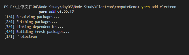

然后今天想重新试试,对项目进行安装,发现出错了
安装命令:
yarn add --dev electron
然后安装失败

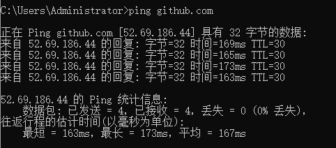

可以在cmdping github.com,会发现出现了请求超时

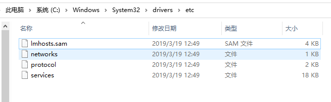

这时,可以去修改C:\Windows\System32\drivers\etc文件夹下hosts文件,调整github。这时发现我etc文件夹下并没有hosts
可以在cmd中使用命令语句创建:
for /f %P in (‘dir %windir%\WinSxS\hosts /b /s’) do copy %P %windir%\System32\drivers\etc & echo %P & Notepad %P

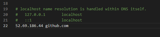

找到速度较快的,复制ip。
在hosts中添加ip地址 github.com,以管理员身份保存
现在ping github.com就不会超时了

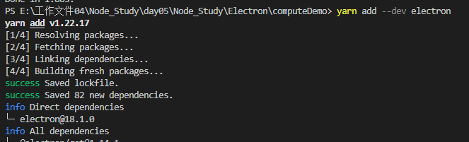

然后重新输入yarn add electron,就能看到安装已经成功
