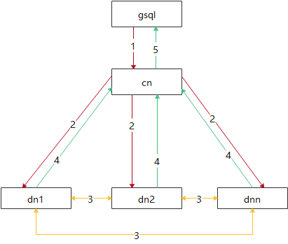

图:查询场景数据流图
查询场景数据流图如上所示,具体说明如下:
1.gsql客户端向cn发送查询语句;
2.cn根据接收到的查询语句,生成执行计划,下发到每个dn上;
3.每个dn根据收到的执行计划,按需进行数据重分布;数据重分布产生的通信流量占据了集群通信流量的90%以上;
4.每个dn将处理完成的结果返回给cn进行汇聚;
5.cn将查询结果汇聚后,返回给gsql客户端。
可以看出,扩容对dn间数据重分布(上图流程4)性能的影响是最大的,直接关系到扩容后查询性能的提升。dn间数据重分布有两种方式:广播;rehash。
