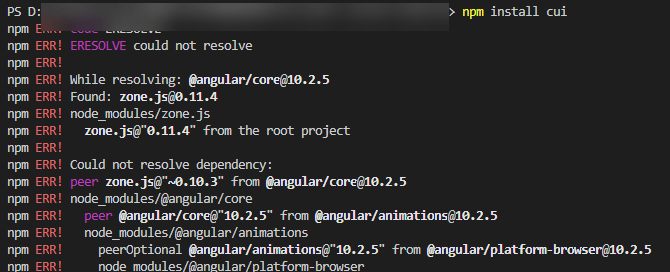

在日常使用命令npm install / npm install XX下载依赖的操作中,我经常会遇到无法解析依赖树的问题(依赖冲突):

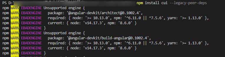

但是每当遇到这种情况的时候,我用命令npm install --legacy-peer-deps就可以顺利进行下载操作:

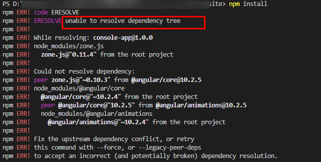

而方式2就会导致一个问题:用户依赖的包版本与各个子项目依赖的包版本相互不兼容,那么就会报错(无法解析依赖树的问题(依赖冲突))让用户自行去修复,因而导致安装过程的中断。(因为是从npm v7引入的,因此npm v3-v6就不会发生这个错误)

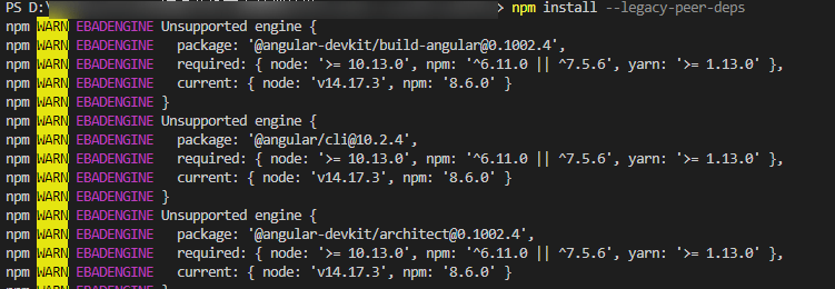

npm install xxxx --legacy-peer-deps命令与其说是告诉npm要去干什么,不如说是告诉npm不要去干什么。
legacy的意思:遗产/(软件或硬件)已过时但因使用范围广而难以替代的;而npm install xxxx --legacy-peer-deps命令用于绕过peerDependency里依赖的自动安装;它告诉npm忽略项目中引入的各个依赖模块之间依赖相同但版本不同的问题,以npm v3-v6的方式去继续执行安装操作。
所以其实该命令并没有真的解决冲突,而是忽略了冲突,以“过时”(v3-v6)的方式进行下载操作。
