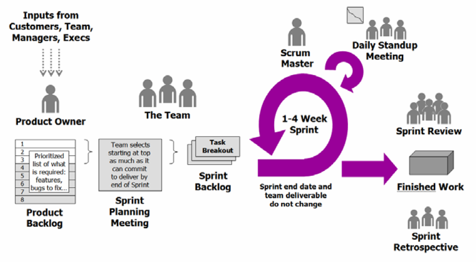

在软件开发过程中有一条真理:需求的变化是永恒的,需求不可能是完备的。软件开发过程实际上就是一个不断应对变化的过程。敏捷开发提倡拥抱变化,但是有些对敏捷开发有误解的人会认为:拥抱变化就是可以随意变更需求。其实不然,在敏捷开发中有两个工件:Product Backlog(产品代办列表)和Sprint Backlog(迭代代办列表),这里说的变化是指Product Backlog是一个不断变化的需求池,由PO负责管理完善,在整个开发过程中,PO都可以对Product Backlog中的需求进行修改和完善,根据情况调整优先级,增添必要需求,删除无价值需求。而Sprint Backlog是迭代计划会议上的产物,是当前迭代需要完成的产品需求,是从Product Backlog中通过优先级、重要性等筛选出来的子集。在迭代计划会议上PO需要向开发团队承诺在迭代进行中到结束都不会更改Sprint Backlog中的需求。

上面说过,在迭代计划会议上PO需要向开发团队承诺,在迭代计划会议上PO需要向开发团队承诺:在迭代进行中到结束都不会更改Sprint Backlog中的需求。迭代计划会需要全员参与,就本次迭代完成的增量达成共识,迭代开始后,为不影响开发节奏和进度,原则上是不允许修改Sprint Backlog中的需求。迭代进行时PO可以修改未进入过迭代中的需求。
