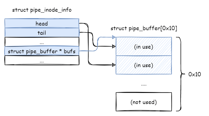

pipe在内核中使用struct pipe_inode_info进行管理,注释中为比较重要的几个字段。
 *	struct pipe_inode_info - a linux kernel pipe
 *	@head: The point of buffer production
 *	@tail: The point of buffer consumption
 *	@max_usage: The maximum number of slots that may be used in the ring
 *	@ring_size: total number of buffers (should be a power of 2)
 *	@tmp_page: cached released page
 *	@bufs: the circular array of pipe buffers
struct pipe_inode_info {
	unsigned int head;
	unsigned int tail;
	unsigned int max_usage;
	unsigned int ring_size;
	struct page *tmp_page;
	struct pipe_buffer *bufs;

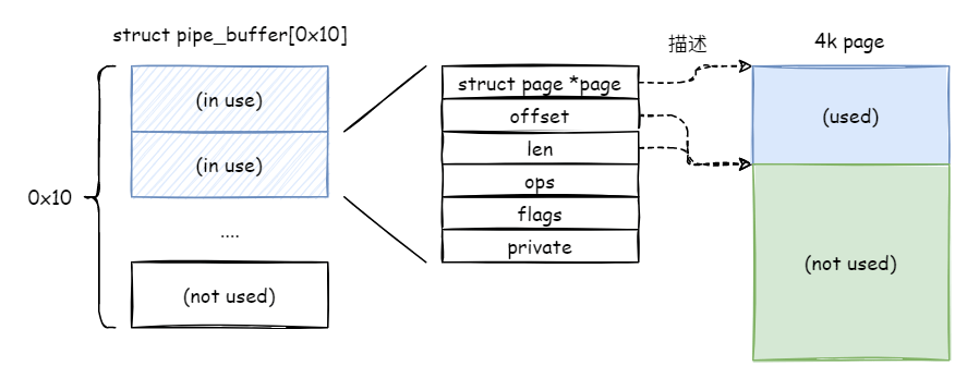

pipe在内核中使用了环状buffer(bufs字段),而默认的数量为16个(PIPE_DEF_BUFFERS),每一个struct pipe_buffer管理一个buffer,而一个buffer为一页的大小(默认0x1000)。pipe为FIFO的结构体,这可以从head和tail两个字段体现出来,head指向最新生产的buffer,而tail指向开始消费的buffer。
pipe_buffer为如下的结构体,其中这里的page并不直接指向目标页,而是一个物理页的页框(实际使用过程中通过kmap_atomic()获取对应的虚拟地址)。毕竟pipe需要考虑到跨进程,这里在结构体中使用物理页是明知智选。

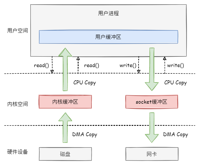

这里稍微展开说说零拷贝。可以思考下在Linux上你会如何实现文件对拷?
最简单的,就是open()两个文件,然后申请一个buffer,然后使用read()/write()来进行拷贝。但这样效率太低,原因是一对read()和write()涉及到4次上下文切换,2次CPU拷贝,2次DMA拷贝。

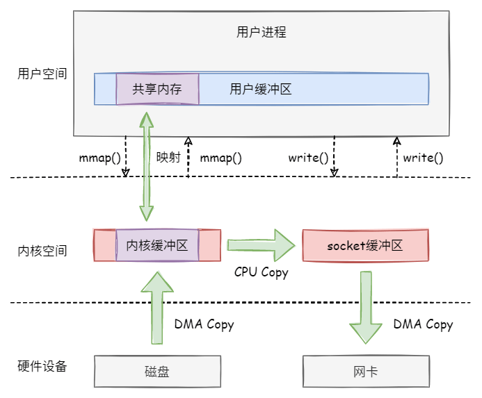

因此稍微聪明点的人,会使用mmap()+write()的组合,这样涉及4次上下⽂切换,1次 CPU 拷⻉,2次DMA 拷⻉。

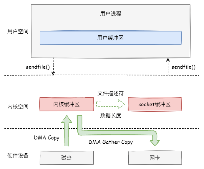

更近一步的,会使用sendfile(),调用sendfile()只需提供两个互拷的fd,以及拷贝的长度即可。与 mmap 内存映射⽅式不同的是, sendfile 调⽤中 I/O 数据对⽤户空间是完全不可⻅的。因此它只涉及2次上下⽂切换,2次DMA 拷⻉。

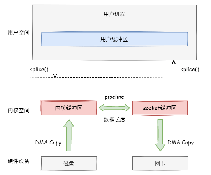

splice()类似,不过使用了pipe机制,从而不需要硬件的支持就能实现两个fd间的零拷贝。它也只涉及2 次上下⽂切换,2次DMA 拷⻉。
