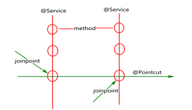

AspectJ的一些基本概念
  1. 连接点:JoinPoint:
  2. 切入点:PointCut;
  3. 通知:Advice;
  4. 切面:Aspect。
    其官方文档释义如下:
    A join point is a well-defined point in the program flow. A pointcut picks out certain join points and values at those points. A piece of advice is code that is executed when a join point is reached. These are the dynamic parts of AspectJ.
其含义如下图所示:

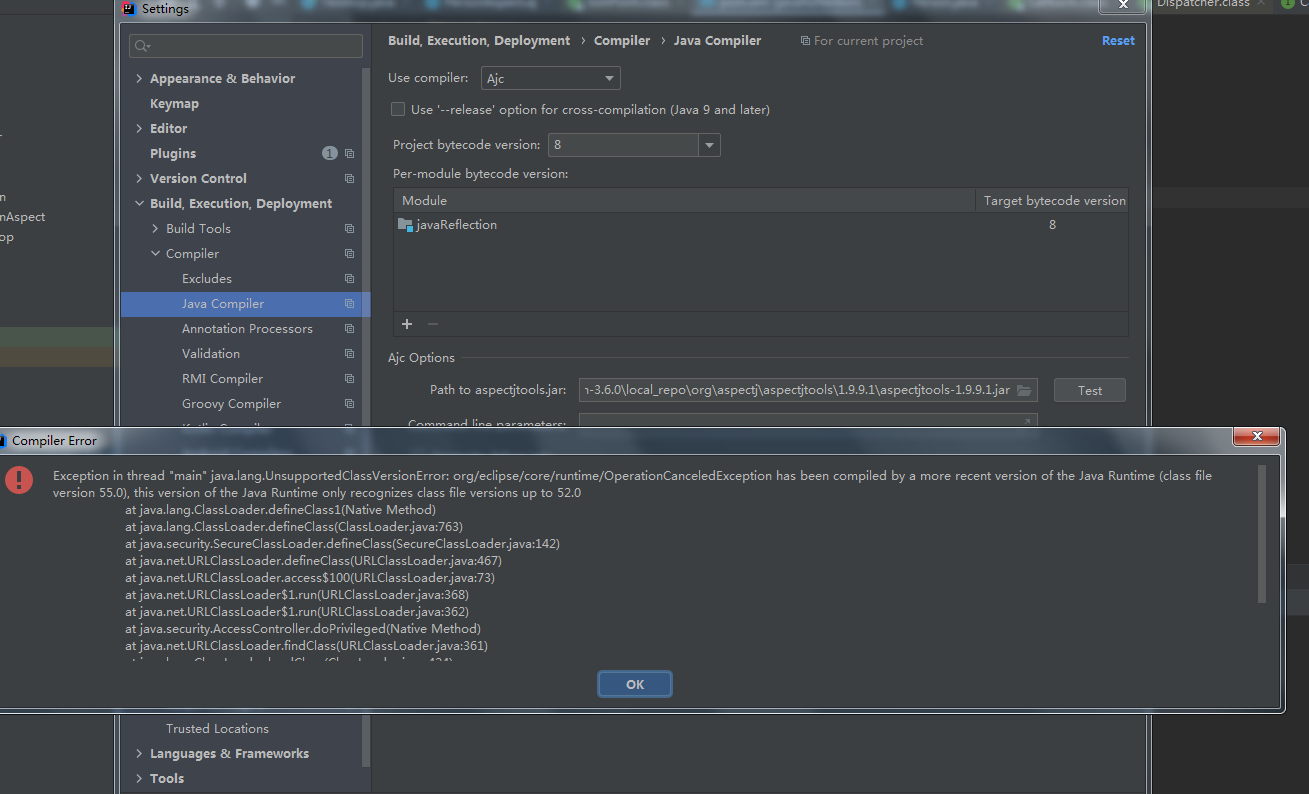

使用aspectj与其他java程序最大的不同是,需要特殊编译环境,我们以idea为例,除需要在maven中引入之前的两个aspectj运行环境,还需要引入一个aspectj编译器:
<!-- https://mvnrepository.com/artifact/org.aspectj/aspectjtools -->
<dependency>
    <groupId>org.aspectj</groupId>
    <artifactId>aspectjtools</artifactId>
    <version>1.9.9.1</version>
</dependency>
我们配置Java Compiler,测试:

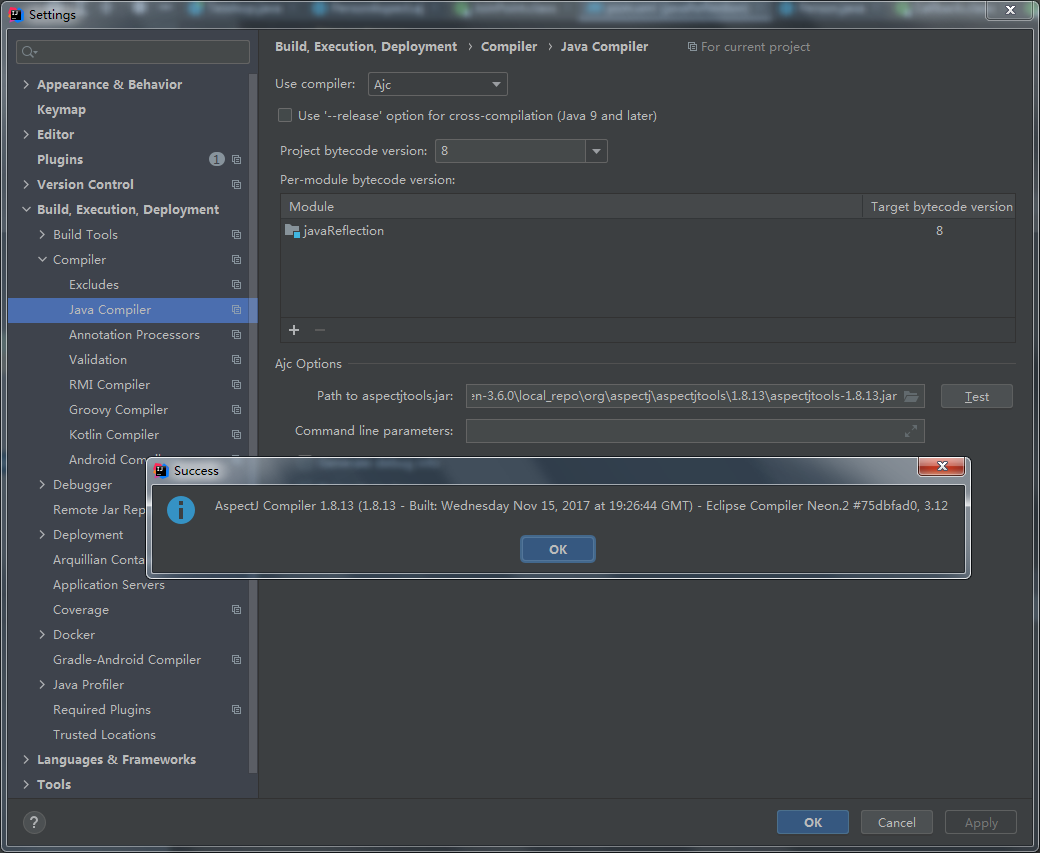

这个错误似乎是在说我们的编译环境与运行环境所使用的版本不一致:编译用version 55,而运行使用的是 version 52,猜测可能是因为我们使用的最新的aspect包,为此,降低aspectj版本到1.8.3再次尝试:
测试成功!
