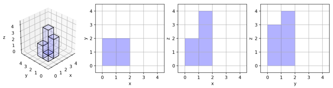

在 n x n 的网格 grid 中,我们放置了一些与 x,y,z 三轴对齐的 1 x 1 x 1 立方体。
每个值v = grid[i][j] 表示 v 个正方体叠放在单元格 (i, j) 上。
现在,我们查看这些立方体在 xy 、yz 和 zx 平面上的投影。
投影就像影子,将三维形体映射到一个二维平面上。从顶部、前面和侧面看立方体时,我们会看到“影子”。
返回所有三个投影的总面积 。
示例1:
  • 输入:[[1,2],[3,4]]
  • 输出:17
  • 解释:这里有该形体在三个轴对齐平面上的三个投影(“阴影部分”)。

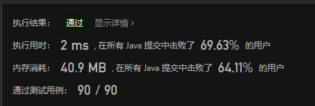

Leetcode 执行结果:
