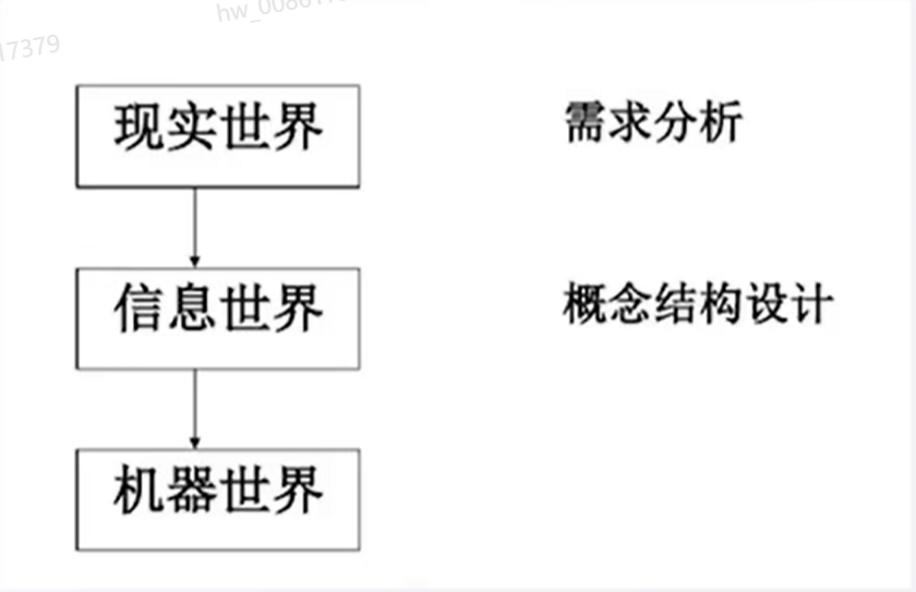

1.需求分析
需求分析阶段是数据库设计阶段的基础和最初阶段。
收集各类基础数据、用户需求信息和信息处理需求,确定设计思路。需求分析决定后续设计的质量和速度,是其他阶段的依据,也是最困难和最耗时的阶段。

2.概念结构设计
概念结构设计阶段主要设计数据库的整体概念结构,即把需求分析结果抽象为反映用户需求信息和信息处理需求的概念模型
概念模型独立于数据库管理系统,也独立于数据库逻辑模型,还独立于计算机和存储介质上的数据库物理模型
2.1阶段目标
概念结构设计目标是在需求分析的基础上,进行分析、归纳、抽象,形成一个符合数据对象实际、用户需求及工作要求的、独立于具体DBMS和计算机硬件结构的整体概念结构,即提出概念模型.

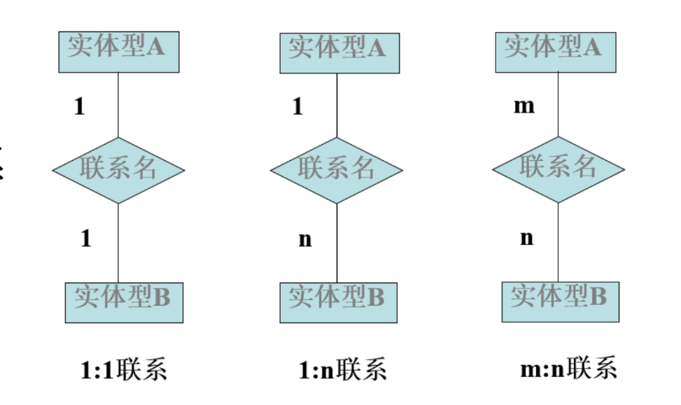

(3)定义联系:即判断实体集之间是否存在联系,并定义实体集之间联系的类型。
①确定实体集之间是否存在联系,并确定联系类型。
②定义联系的方法。
③为实体集之间的联系命名:联系的命名应反映联系的语义性质,通常采用动词。
④确定每个联系的存在属性,并为其命名。

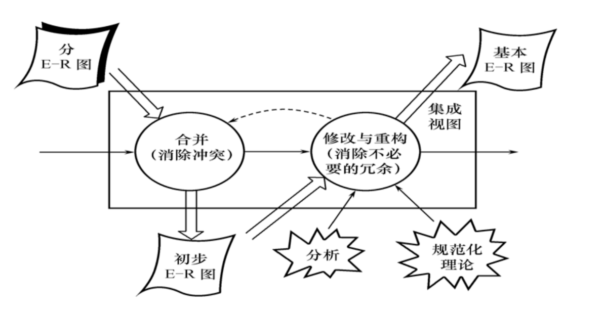

2.6.3优化全局
(1)优化标准
①能全面、准确地反映用户需求,且具有实体型的个数尽可能少
②实体型所含属性个数尽可能少
③实体型之间联系无冗余
(2)优化方法:
①将实体型进行合并,将两个有联系的实体型合并为一个实体型
②消除属性的冗余
③消除联系的冗余
(3)优化原则:
①权衡存储空间、访问效率和维护代价
②适当合并实体型
③适当消去部分冗余属性和联系。
概念结构设计阶段工作过程,如图所示:

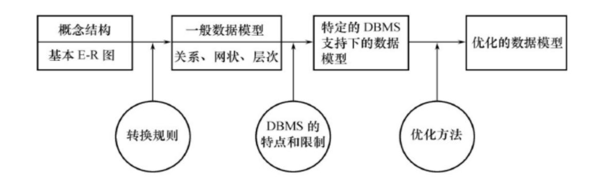

3.3转换方法
概念结构转换成逻辑结构的方法通常采用“二步式”,一是按“转换规则”直接转换,二是进行关系模式的优化
一、概念模型转换成逻辑结构原则
(1)实体型的转换:对于概念结构中的每个实体型,设计一个关系模式与之对应,使该关系模式包含实体型的所有属性。通常用下划线来表示关系模式的主码所包含的属性。
(2)联系的转换:联系的转换方法是由联系的类型决定的,具体做法如下。
①1:1联系的转换
②1:n联系的转换
③m:n联系的转换
二、关系模式的优化
1、 确定数据依赖
2、消除冗余的联系
3、确定所属范式
4、数据处理的是否合适
5、对关系模式进行必要分解,提高数据操作效率和存储空间的利用率

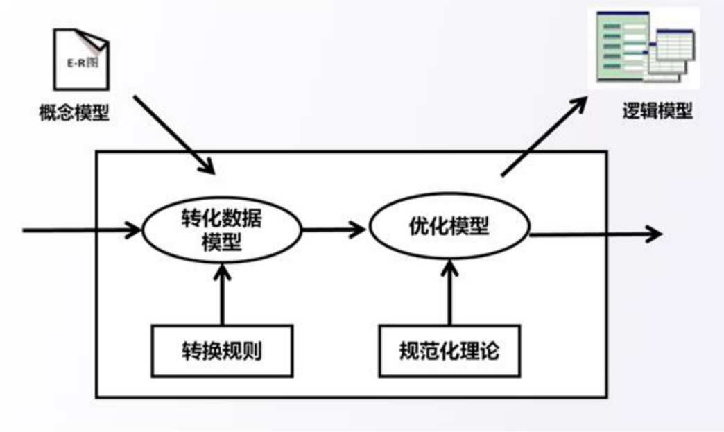

3.4工作过程
首先是要选定DBMS,然后将概念结构转换为DBMS支持的数据模型,最后利用规范化原则优化数据模型。
逻辑结构设计阶段工作过程,如下图所示:
