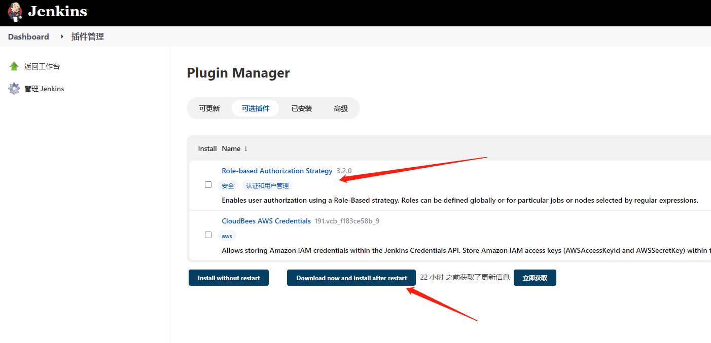

安装插件
首先在插件管理菜单搜索下载插件,如下所示:

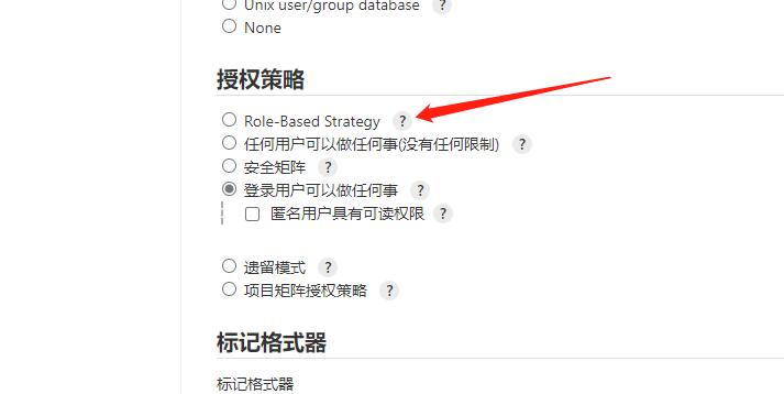

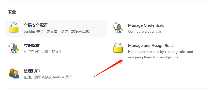

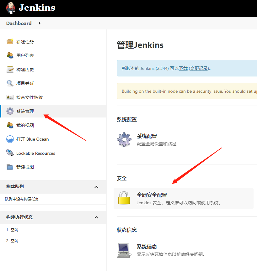

打开全局安全配置,将授权策略改为Rele-Based Strategy

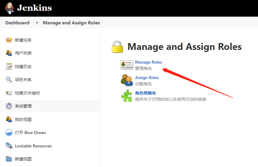

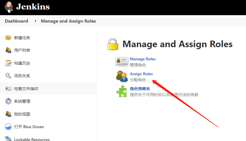

这样,在系统管理菜单里面,在安全区域就可以看到Manage and Assign Reoles设置选项了。
管理角色

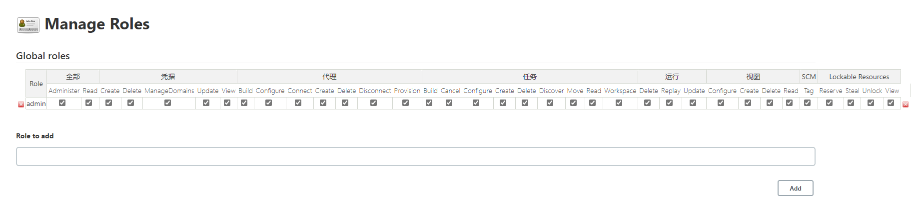

管理角色,即我们可以创建不同的角色,然后将角色赋予给不同的用户。可以添加3种类型的角色,全局角色,项目角色,节点角色。

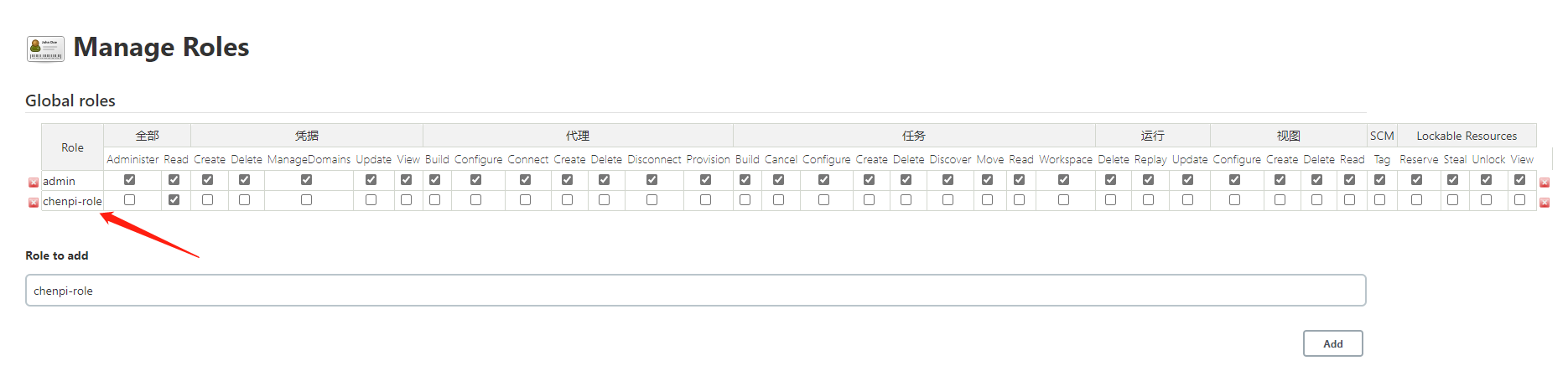

全局角色
默认有个 admin 的全局角色,拥有全部权限,如下所示:
我们可以创建新的全局角色,对其设置不同的权限,如下:

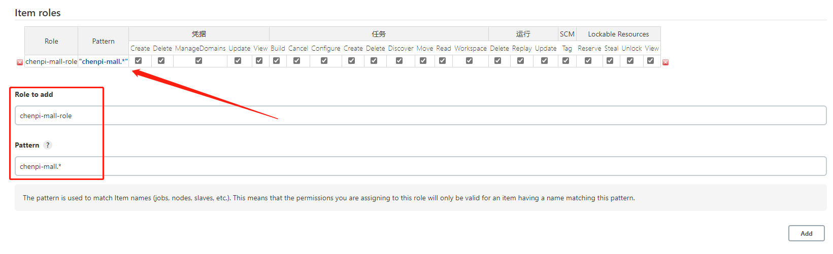

项目角色
我们可以针对不同的项目分配不同的角色,而且还支持通配符,即对项目名称进行匹配。以下创建一个用于 chenpi-mall 项目的角色,chenpi-mall.*通配符此角色的用户可以对 chenpi-mall 开头的项目有权限。

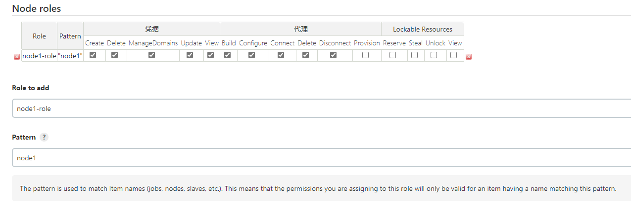

节点角色
节点角色主要是用于主从 Jenkins 部署时。

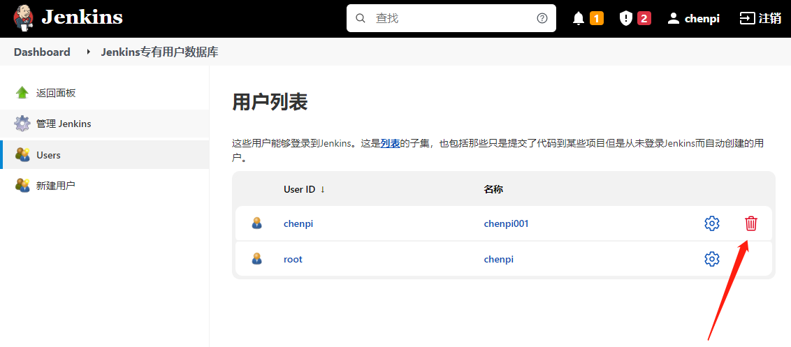

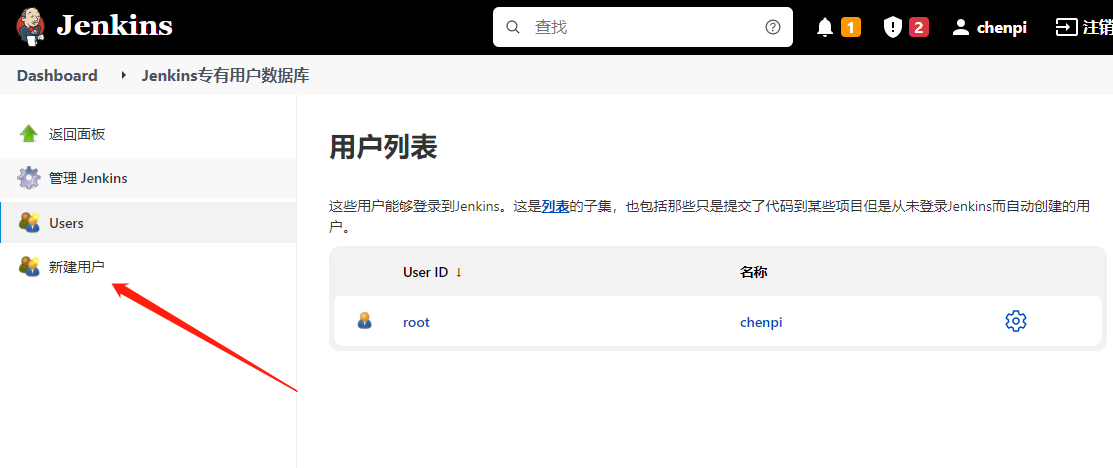

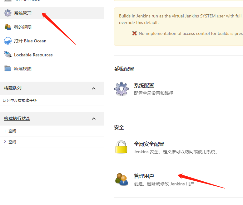

管理用户

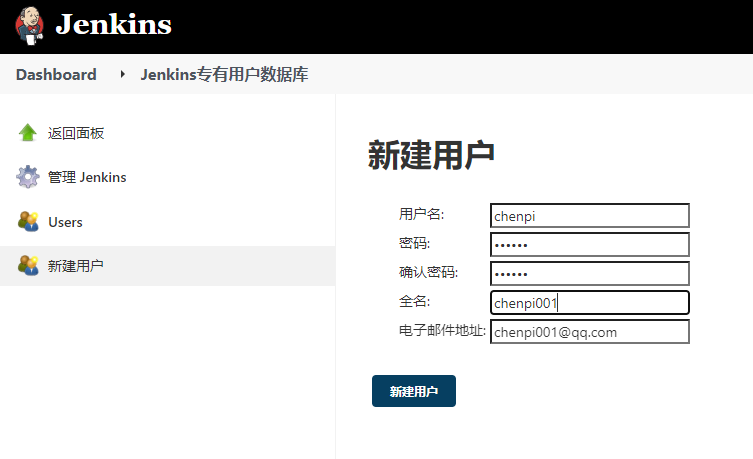

我们可以新增删除用户,如下所示:
安装好的 Jenkins 已经有一个我们初始化时设置的 root 用户,当然我们也可以新建用户,如下:

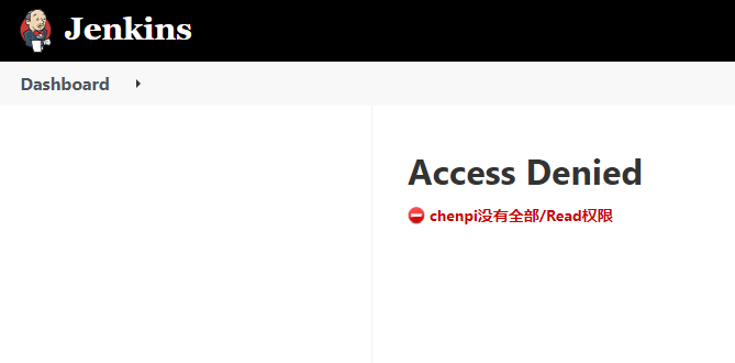

新创建的用户,因为还未对其分配权限,所以登录后如下所示:
也可以对用户进行删除,但是不能删除 root 用户,如下所示:

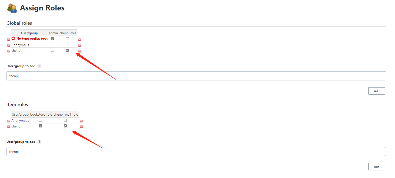

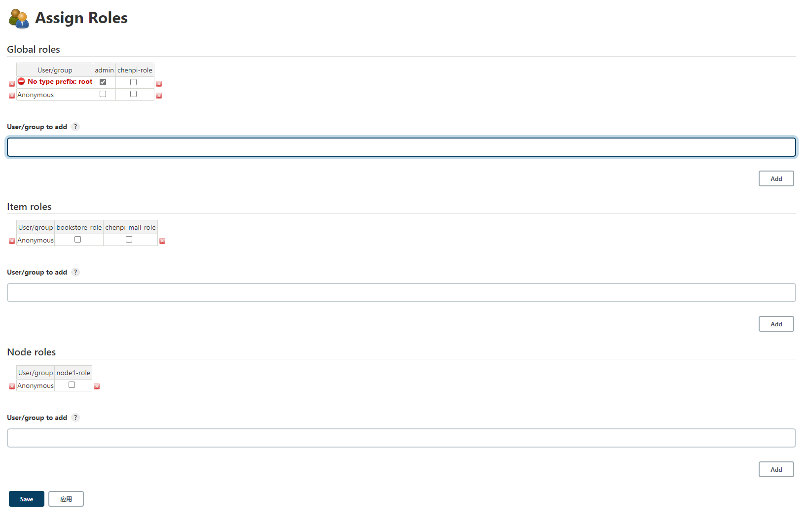

分配角色
我们添加好角色之后,就可以将这些角色分配给不同的用户了。
如下所示,我们对 chenpi 这个用户添加全局角色和项目角色,如下所示:

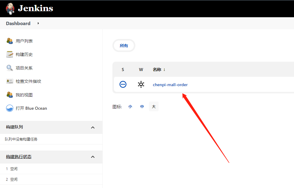

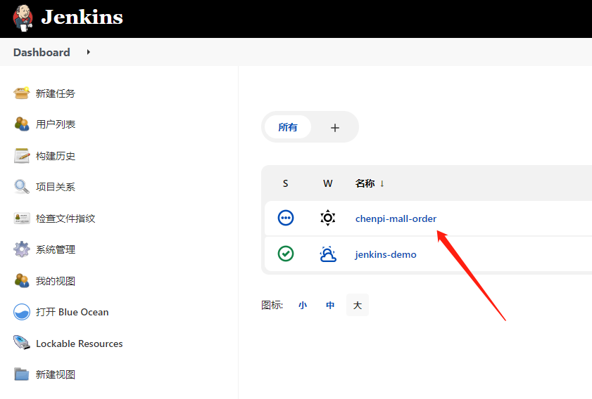

使用 root 用户创建一个chenpi-mall-order任务。
使用 chenpi 用户登录 Jenkins,即可看到项目角色能看到的项目了,如下所示:
