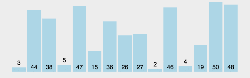

首先,我们第一个想到的是什么呢?从第一个学生开始以此与相邻的学生进行比较,如果右边学生的身高大于左边的,就把右边的学生和左边的学生的位置调换,反之不交换位置。他的思维大概是这样的。
根据这个gif动画可以看出、它就像一个泡泡一样慢慢的往上升,这种算法就是冒泡排序,为了便于理解和加深记忆,我们以python代码来模拟下这种思路:

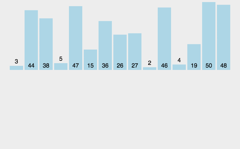

那如果老师不喜欢这种方法呢?那我们可不可以这样做呢?重复从人员当前查找身高最小的,然后行交换位置。
根据这个规律可以看出,每次选择最小值、进行判断然后交换位置,这种算法就是选择排序。

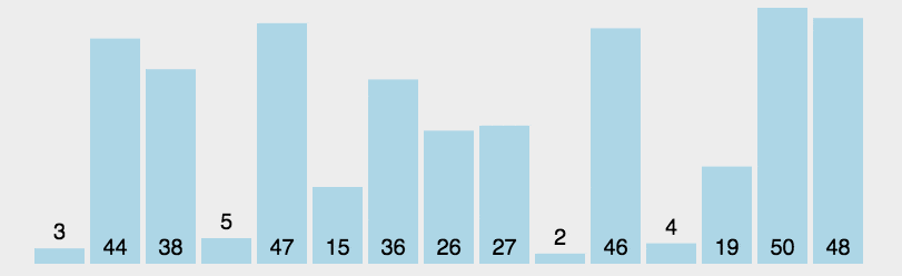

大家可以思考下,可不可以这样做,就像我们玩扑克牌一样,从排好序的牌里去和我们抓的牌进行相比较呢?这样是不是更好呢?这种方式其实就是今天我们所说的插入排序的方法。
根据这个描述可以看出,每次从选择区去和待选择的区域进行比较、然后交换位置。
