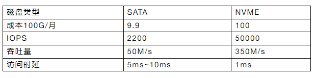

小王又展示了当前云厂商存储价格和性能对比的调研结果:
不同存储其性能差异很大。例如NVME盘的吞吐量是SATA盘的7倍,IOPS超过了20倍,当然对应的成本也高出10倍左右。根据测试评估,低成本的存储性能无法满足大量数据的写入和实时业务的监控,只得使用性能高的SSD盘,因此导致存储的成本提高。

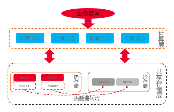

1、华为云GeminiDB Influx接口依托云原生能力,实现了计算存储分离的分布式架构,其中存储基于华为分布式存储DFV和对象存储OBS,解决了在一套系统中既能使用高性能存储,又能使用低成本存储的问题,其具体架构如下图:
分布式DFV存储属于高性能存储,热数据放在DFV中确保业务性能要求;OBS存储属于低成本存储,冷数据存储在OBS中,降低客户成本。

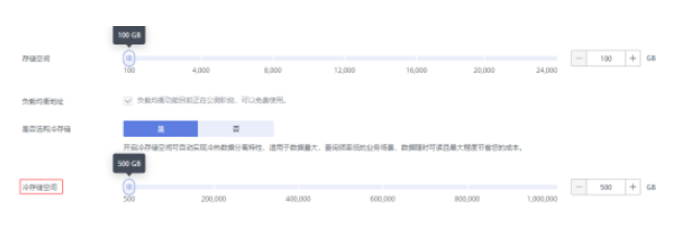

GeminiDB Influx接口支持一键购买冷存储空间,可以在购买实例时选择是否够买冷存储,选择“是”,可以根据业务需求选择冷存储的大小,具体如下图:

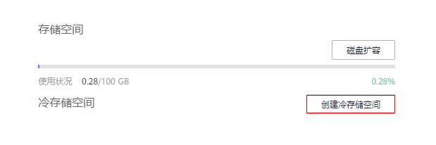

也可以在购买实例后,独立购买冷存储。进入实例详情页面,点击创建冷存储空间,如下图:

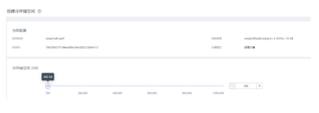

跳转到如下页面,按照业务需求进行存储空间大小选择:
冷存储空也支持在线扩容,扩容过程中不影响业务。
