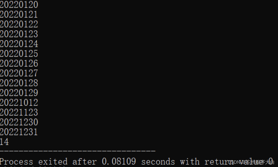

这个题使用枚举即可
#include <bits/stdc++.h>
using namespace std;
int a[] = {0, 31, 28, 31, 30, 31, 30, 31, 31, 30, 31, 30, 31};
int ans;
bool check2(string s) {
    int len = s.length();
    for (int i = 2; i < len; i ++) {
        if (s[i - 2] + 1 == s[i - 1] && s[i - 1] + 1 == s[i]) {
            return true;
    return false;
bool check(int yy, int dd) {
    if (dd > a[yy]) {
        return false;
    } else {
        return true;
int main() {
    string str = "2022";
    string data = "";
    for (int yy = 1; yy <= 12; yy ++) {
        for (int dd = 1; dd <= 31; dd ++) {
            if (check(yy, dd)) {
                data = "";
                char ch;
                ch = '0' + yy / 10;
                data += ch;
                ch = '0' + (yy % 10);
                data += ch;
                ch = '0' + dd / 10;
                data += ch;
                ch = '0' + (dd % 10);
                data += ch;
                if (check2(str + data)) {
                    cout << str + data << endl;
                    ans ++;
    cout << ans;
    return 0;
运行结果:在这里插入图片描述

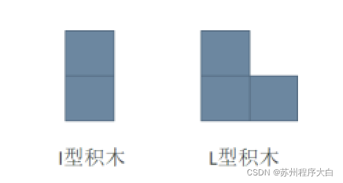

小明最近迷上了积木画,有这么两种类型的积木,分别为 I 型(大小为 2个单位面积)和 L 型(大小为 3 个单位面积):
同时,小明有一块面积大小为 2 × N 的画布,画布由 2 × N 个 1 × 1 区域构成。小明需要用以上两种积木将画布拼满,他想知道总共有多少种不同的方式?积木可以任意旋转,且画布的方向固定。

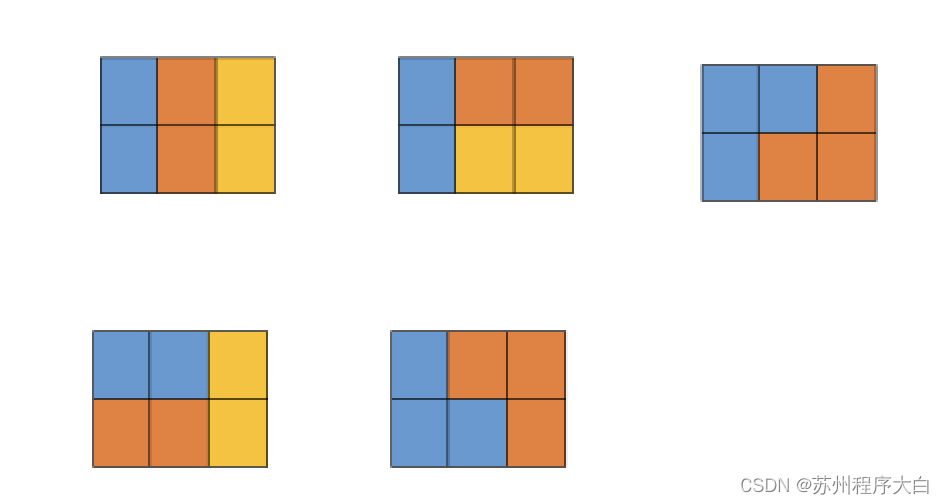

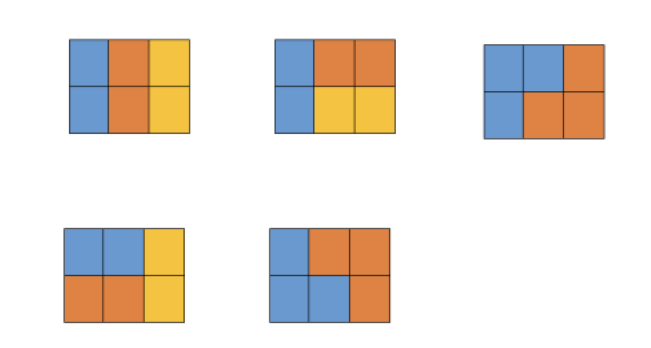

五种情况如下图所示,颜色只是为了标识不同的积木:

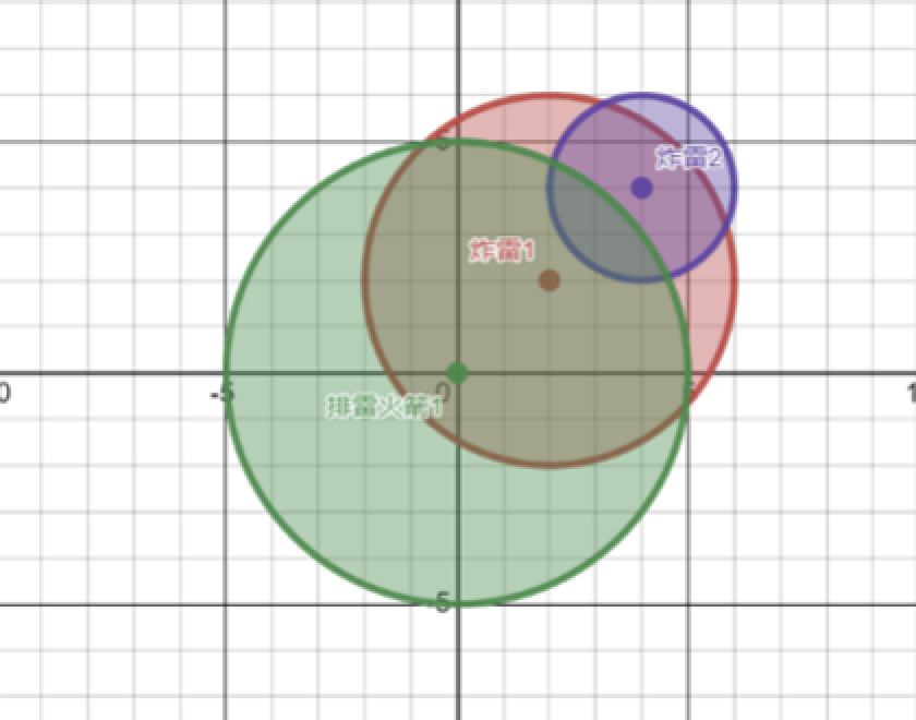

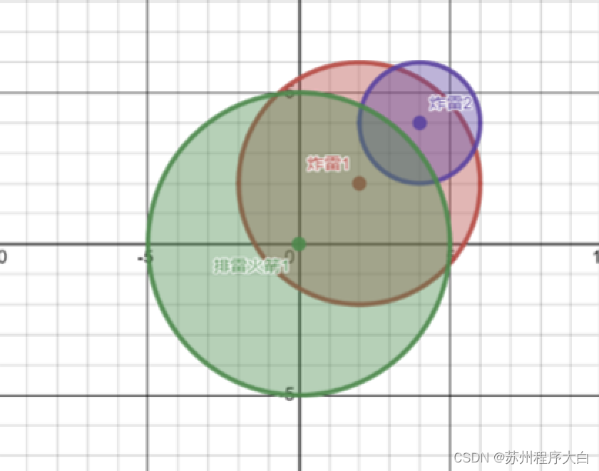

示例图如下,排雷火箭 1 覆盖了炸雷 1,所以炸雷 1 被排除;炸雷 1 又覆盖了炸雷 2,所以炸雷 2 也被排除。
