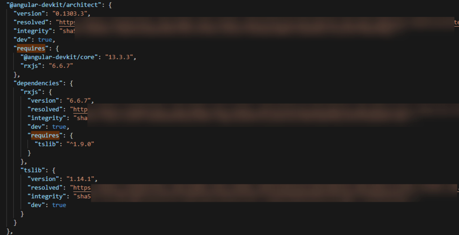

package-lock.json文件可以保证每次执行npm install后生成的node_modules目录结构一定是完全相同的。下图就是package-lock.json中其中一个依赖的信息,有name-包名,version-包的版本号,dependencies-和node_modules中包结构一一对应的对象,resolved-包具体的安装来源,integrity-包的hash值,requires-对应子依赖的依赖:
注:并不是所有的子依赖都有dependencies这个属性,只有子依赖的依赖和当前已安装在根目录的Node_modules中的依赖起了冲突之后,才会有这个属性。
置于为何说package-lock.json 文件 和 node_modules 目录结构是一一对应的。还是举刚刚前面提及的那个依赖冲突导致依赖结构产生变化的例子,“依赖A依赖于依赖C-1.0版本,依赖B依赖于依赖C-2.0版本”,此时因为package-lock.json文件的存在,我们会把依赖C-1.0版本安装在依赖A的node_modules目录下(对应依赖A在package.json文件里的dependencies属性),依赖C-2.0版本安装在根目录下。这可以保障每次安装生成的依赖目录结构保持相同。
package-lock.json 文件还有个优点,就是它会缓存每个包的具体版本和下载链接,在后期再去install的时候,就不需要再去远程仓库进行查询操作了,减少了大量网络请求。
