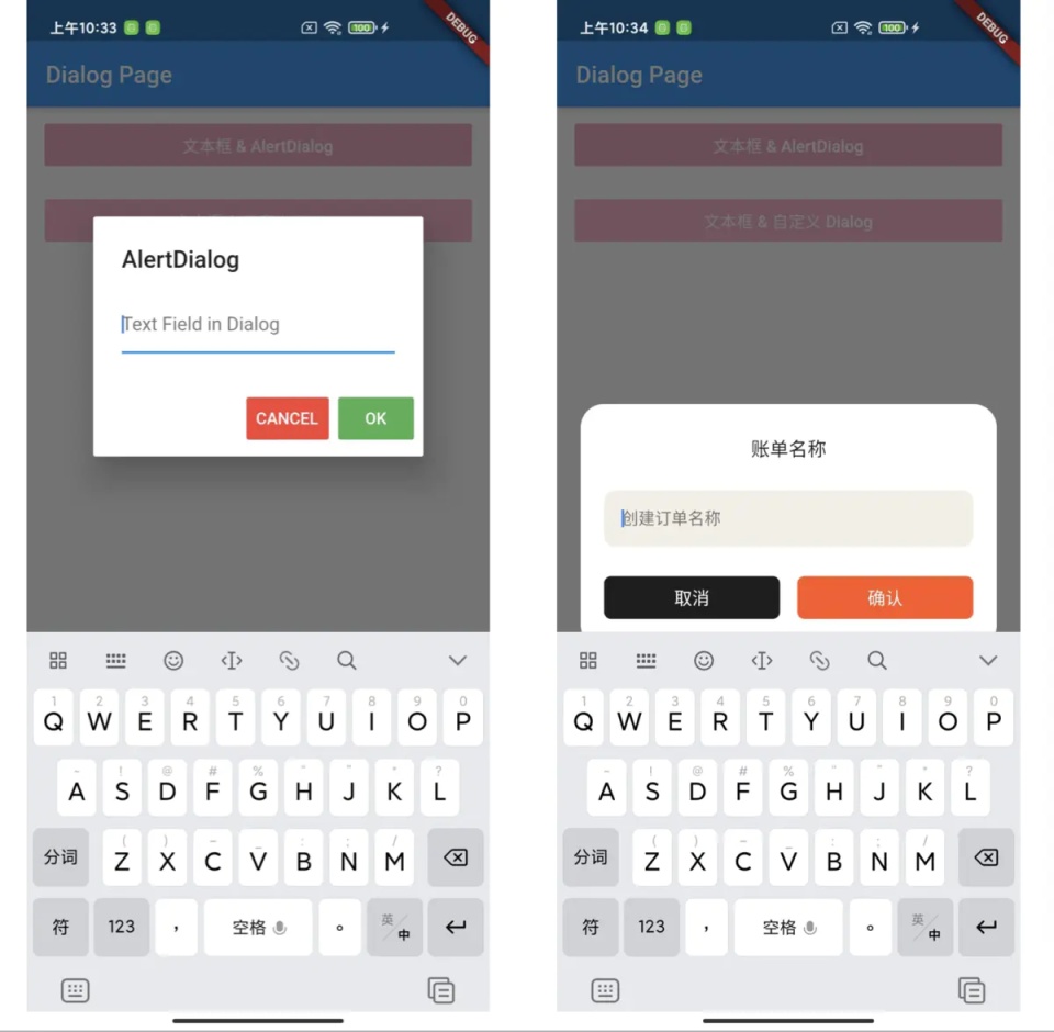

Q1. 软键盘遮挡含文本框对话框
    小菜在自定义含有文本框的 Dialog 时,文本框获取焦点时,软键盘会部分遮挡对话框,但当小菜替换为 AlertDialog 时,文本框获取焦点时,对话框会向上浮动,避免软键盘遮挡;

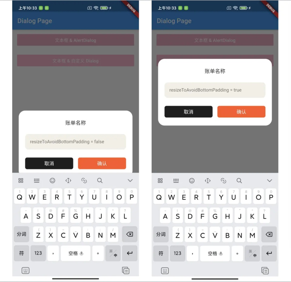

A1. Scaffold & resizeToAvoidBottomInset
    对于含有文本框的自定义 Dialog,小菜在最外层使用的是 Material 嵌套,小菜通过采用 Scaffold 来嵌套处理,默认 Scaffold 中 resizeToAvoidBottomPadding / resizeToAvoidBottomInset 为 true,当设置为 false 时,文本框获取焦点时,依旧会被软键盘遮挡;因为在固定情景可以配合 resizeToAvoidBottomPadding 实现是否被软键盘遮挡效果;
    resizeToAvoidBottomPadding 主要用于自身 Widget 是否避免被其他窗口遮挡;其中小菜查资料介绍在 Flutter 1.1.9 之后更推荐使用 resizeToAvoidBottomInset;

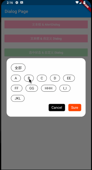

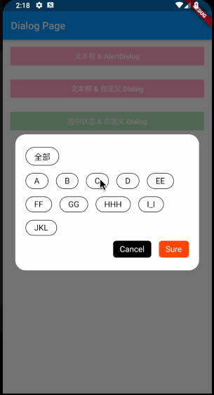

Q2. 对话框进行状态更新
    小菜自定义一个可以多选 item 的 Dialog,但 Dialog 中并没有状态更新的 State,如何进行 Dialog 中状态更新呢?
class TypeListDialog extends Dialog {
  @override
  Widget build(BuildContext context) {
    return Material( type: MaterialType.transparency,
        child: Center( child: Container(
                decoration: BoxDecoration(color: Colors.white, borderRadius: BorderRadius.circular(20.0)),
                margin: EdgeInsets.symmetric(horizontal: 25.0),
                child: Padding(padding: EdgeInsets.symmetric(horizontal: 20.0, vertical: 25.0),
                    child: Column(crossAxisAlignment: CrossAxisAlignment.start, mainAxisSize: MainAxisSize.min,
                        children: [
                          _itemTag(allType, null, 0),
                          SizedBox(height: 15.0),
                          _wrapListTag(levelType, this.data),
                          SizedBox(height: 10.0),
                          Row(mainAxisAlignment: MainAxisAlignment.end,
                              children: [ _bottomButton(0, context), SizedBox(width: 15.0), _bottomButton(1, context) ])
  _wrapListTag(type, tagList) {
    List<Widget> tagWid = [];
    if (tagList != null && tagList.length > 0) {
      for (int i = 0; i < tagList.length; i++) { tagWid.add(_itemTag(type, tagList, i)); }
    } else {
      tagWid.add(Container(width: 0.0, height: 0.0));
    return Wrap(children: tagWid, spacing: 15.0, runSpacing: 15.0);
  _bottomButton(type, context) {
    return InkWell(
        child: Container(
            decoration: BoxDecoration(color: type == 0 ? Colors.black : Colors.deepOrange,
                border: Border.all(color: type == 0 ? Colors.black : Colors.deepOrange),
                borderRadius: BorderRadius.circular(6.0)),
            child: Padding(padding: EdgeInsets.symmetric(vertical: 6.0, horizontal: 12.0),
                child: Text(type == 0 ? 'Cancel' : 'Sure', style: TextStyle(color: Colors.white, fontSize: 16.0)))),
        onTap: () { });
Future<void> _showTypeListDialog() async {
  await showDialog(context: context, barrierDismissible: false,
      builder: (BuildContext context) { return TypeListDialog(data: levelList); });

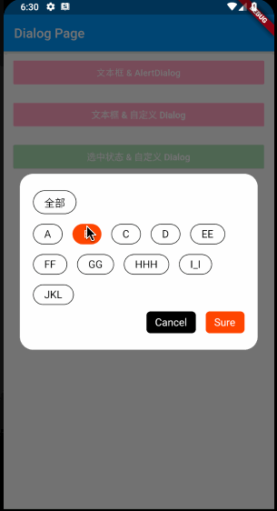

A2. 创建一个 StatefulBuilder 构造器
    小菜之前在 showDialog 时直接创建了 TypeListDialog,此时是无状态的,当 WidgetBuilder 创建一个 StatefulBuilder 有状态的构造器即可,可以将 state 传递到 Dialog 中;
final Function state;
TypeListDialog({Key key, this.data, @required this.state, @required this.onSelectEvent});
_itemTag(type, list, index) {
  bool _isChecked = false;
  if (allType == type) {
    _isChecked = isAllChecked;
  } else {
    _isChecked = list[index].isChecked;
  return InkWell(
      key: GlobalKey(),
      child: Container(
          decoration: BoxDecoration(color: _isChecked ? Colors.deepOrange : Colors.white,
              border: Border.all(color: _isChecked ? Colors.deepOrange : Colors.black),
              borderRadius: BorderRadius.circular(18.0)),
          child: Padding(
              padding: EdgeInsets.only( top: 5.0, bottom: 5.0, left: 16.0, right: 16.0),
              child: Text(type == allType ? '全部' : list[index].name,
                  style: TextStyle(color: _isChecked ? Colors.white : Colors.black, fontSize: 16.0)))),
      onTap: () {
        if (type == levelType) {
          List.generate(data.length, (curIndex) {
            if (index == curIndex) {
              data[curIndex].isChecked = !data[curIndex].isChecked;
              if (data[curIndex].isChecked) { levelBackList.add(data[curIndex].name); }
          state(() {});
        return StatefulBuilder(builder: (context, state) => TypeListDialog(state: state, data: levelList));

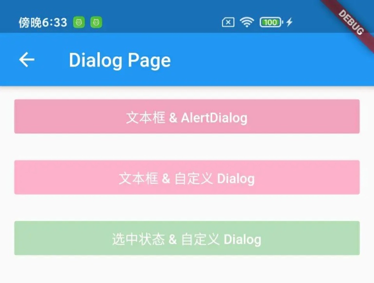

Q4. AppBar 返回按钮
    小菜在重写 AppBar 时,如何取消默认的返回按钮?
A4. Material | automaticallyImplyLeading
    取消 AppBar 前面的返回图标有多种方式;
