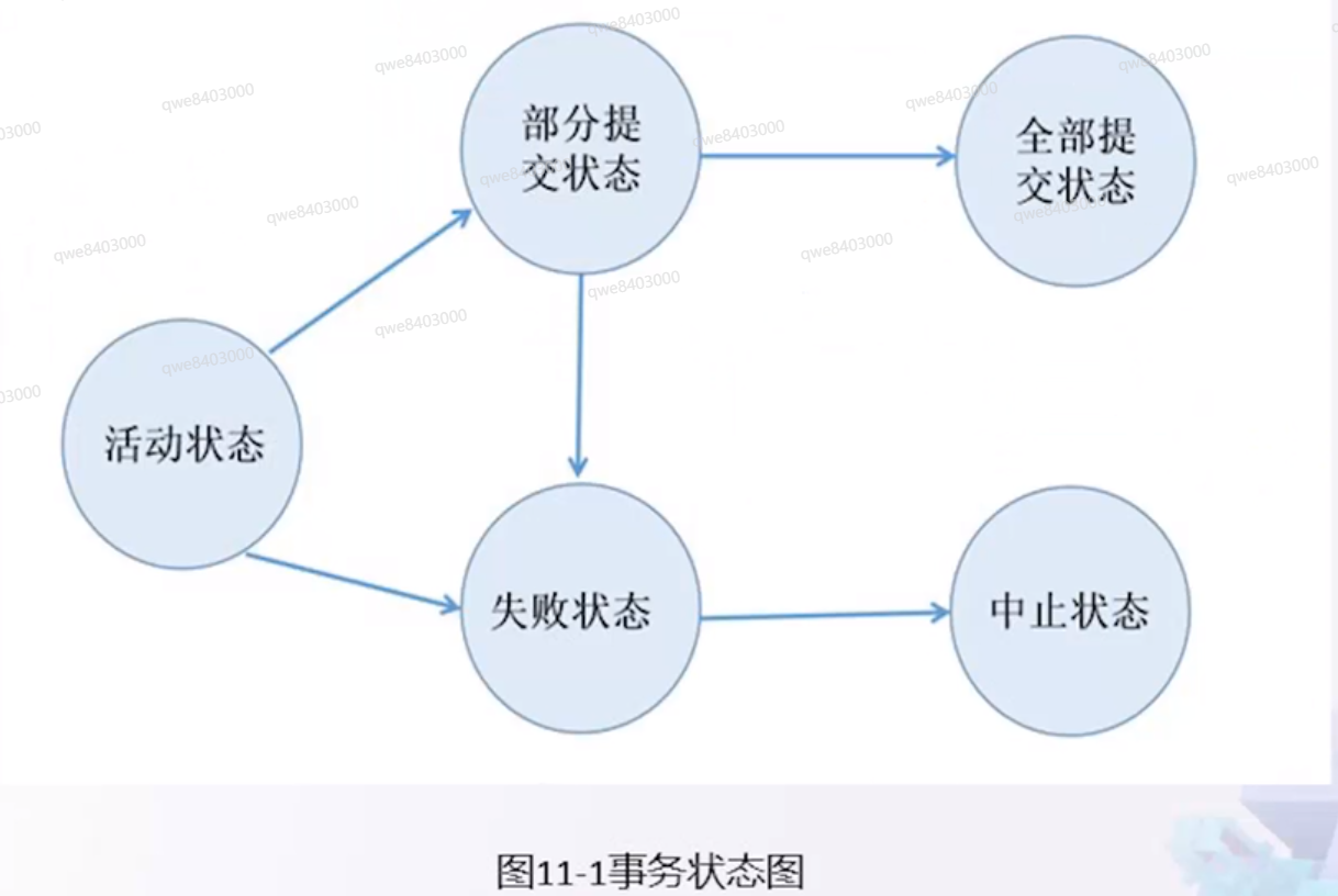

1、什么是事务?
在数据库管理系统中,事务(Transaction)是用户定义的一个数据库操作序列,这些操作要么全做,要么全不做,是一个不可分割的工作单位。事务是数据库管理系统提供的控制数据操作的一种机制,它将一系列的数据库操作组合在一起,作为一个整体进行操作和控制,以便数据库管理系统能够提供数据一致性状态转换的保证。
2、ACID——事务四大特性
原子性(Atomicity)
原子性其实非常好理解,我认为它指的就是一种完整性,就是说任何一个具备原子性的事务只有两种状态:完成操作 和 未操作。原子性保证事务的一切操作要么一起成功要么一起失败。原子性的事务一旦开始就一直运行到结束,它不会被线程调度机制中断。如果遇到强制性中断,就会全部回滚到最初未操作的状态。还有一种说法是“原子操作(atomic operation)是不需要synchronized"。

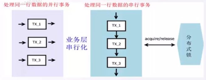

3、调度
一组事务执行的基本步骤,或者说的读、写、其它控制操作如加锁、解锁的一种执行顺序称为对这组事务的一个调度。事务调度是要保证事务ACID属性。
begin transaction
sql...
sql...
commit
end transaction

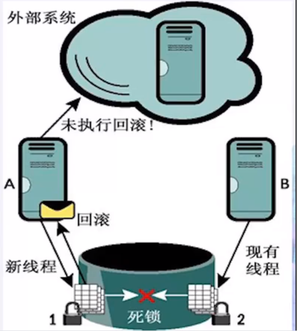

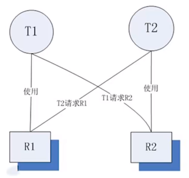

下面来介绍一个重要概念:死锁
死锁是指两个或两个以上的进程在执行过程中,由于竞争资源或者由于彼此通信而造成的一种阻塞的现象,若无外力作用,它们都将无法推进下去。此时称系统
处于死锁状态或系统产生了死锁,这些永远在互相等待的进程称为死锁进程。

2.串行化调度
串行化(Serialization)是计算机科学中的一个概念,串行化也叫序列化。 并行化与串行化是顺序处理的方式上的不同,如果并发执行的控制完全由操作系统负责,许多调度都是可能的,包括像上述调度那样使数据库处于不一致状态的调度。

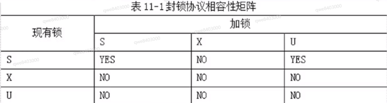

3.封锁定义
“锁”是控制并发的一种手段,每一数据元素都有唯一的锁, 每一事务读写数据元素前,要获得锁。如果被其他事务持有该元素的锁,则要等待。事务处理完成后要释放锁。
封锁是实现并发控制的一个非常重要的技术。
4.封锁类型
数据库管理系统通常提供多种类型的封锁,包括:
(1)排它锁(eXclusive lock, X锁),又称为写锁:若事务T对数据对象A加上X锁则只允许T读取和修改A,其它任何事务都不能再对A加任何类型的锁,直到T释放A上的
锁(保证其他事务在T释放A上的锁之前不能再读取和修改A )。
(2)共享锁(Share lock,S锁) 又称为读锁:若事务T对数据对象A加上S锁,则只允许T读取A,但不允许修改A ,其它任何事务只能再对A加S锁,而不能加X锁,直到T释
放A上的S锁。(保证其他事务可以读A,但在T释放A上的S锁之前不能对A做任何修改)

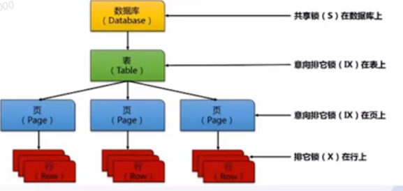

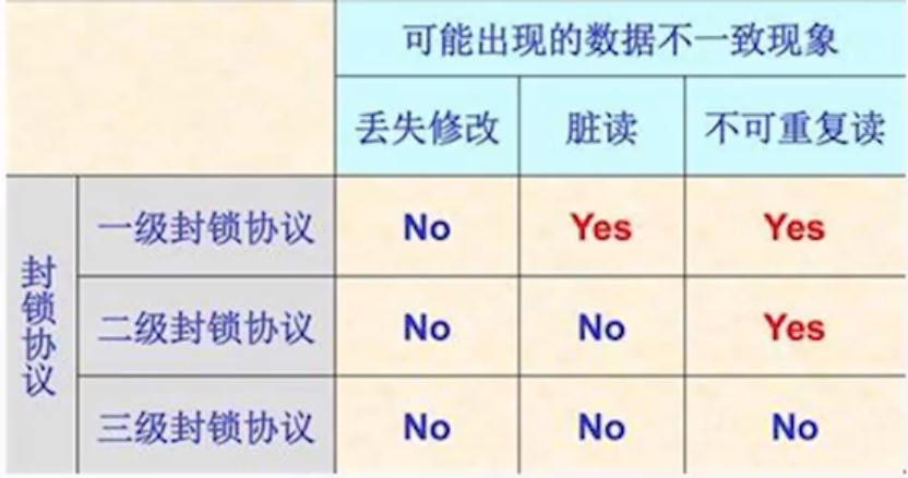

5.封锁协议及封锁粒度
两段封锁协议(2PL: two-Phase Locking protocal)。读写数据之前要获得锁。每个事务中所有封锁请求先于任何一个解锁请求两阶段:加锁段,解锁段。加锁段中不能有解锁操作,解锁段中不能有加锁操作。

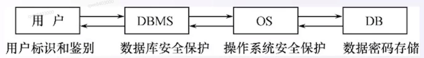

2.安全级别
数据库的安全级别通常分为: DBMS级,网络级,OS级,用户级和环境级,如图所示。
数据库安全性机制采用多层级控制,分为操作系统的保护,DBMS安全保护,数据库加密,数据库用户标识与鉴别等安全层级,如图所示。
3.安全机制
数据库安全性控制的常用方法:用户标识与鉴定,存取控制,视图,审计,密码存储。

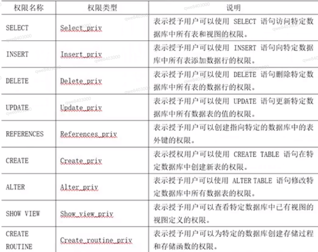

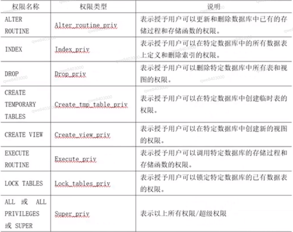

1.用户权限
定义一个用户的存取权限就是要定义这个用户可以在哪些数据库对象_上进行哪些类型的操作。在数据库系统中,定义存取权限称为授权。
授予数据库权限时,<权限类型>可以指定为以下值,如表所示。
2.授权策略
