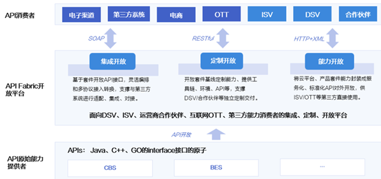

API 编排是云平台解决方案开放接口网关,面向API集成开放、定制开放、能力开放,使能SI/DSV/ISV基于OpenAPI进行系统集成、编排定制和业务创新。一站式、全在线、低门槛完成开放接口的调研、开发、测试、运维、治理。

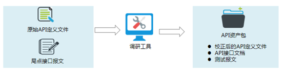

API编排调研工具承载了从客户调研阶段准确获取API接口元数据,接口码流报文的功能,为后续接口开发、测试提供完整的API信息输入。
4.1.2、应用场景
SA在进行现场接口调研时面临现网接口定义文档缺失,或有接口定义文档但内容年久失修,不准确的情况,使得SA在调研时工作量大,调研准确底低,无接口实例化数据等问题。
API调研工具可根据真实现网的API报文和API定义文件,自动化校准并生成正常的API接口文档。

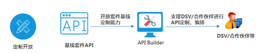

API 编排提供API编排功能,通过图形化、配置化、脚本化方式,实现单个API流程或多个API混合在线编排,使能DSV进行API的定制开放,集成开放和能力开放。
4.2.3、应用场景

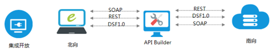

在真实业务系统中,多数情况下北向和南向的协议不同,无法对接,使用API 编排工具进行南向和北向的协议转换,实现与第三方系统的快速对接、配对。
API 编排r开放套件基线定制能力,提供图形化、脚本化的API定制、编排、沙箱环境、基线API等,支撑DSV/合作伙伴独立定制交付。

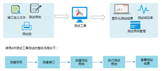

4.3.1、功能描述
API测试工具根据输入的API接口定义文件、测试用例及测试桩,自动化、在线化、可视化生成接口测试结果、成功率等,并且用户可使用API测试工具对测试用例进行有效的管理。
4.3.2、核心价值
可基于无码化、自动化生成测试用例,且支持场景化测试桩配置,同时可提升接口集成对接效率。

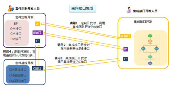

典型场景下,套件基线开发、集成接口开发、套件定制开发团队之间均存在相互进行接口调用情况。
在以上各接口的调用情况下,开发团队会遇到以下痛点,通过测试工具可以对各痛点逐个击破,有效提升接口集成调测效率。

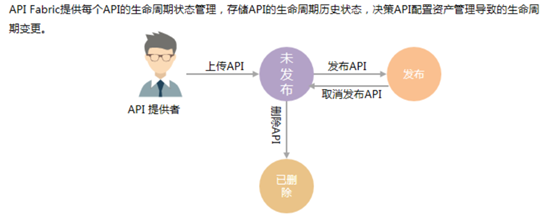

4.4.1、API编排动态生命周期管理
API 编排提供每个API的生态周期状态管理,存储API的生命周期历史状态,决策API配置资产管理导致的生命周期变更。

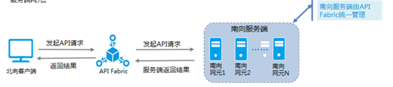

4.4.2、南向服务端统一管理
API 编排支持DSF、HTTP协议接入的南向服务端网元的统一管理、配置,在API开发者进行API设计开发时,可以直接引用API 编排已管理的南向网元。

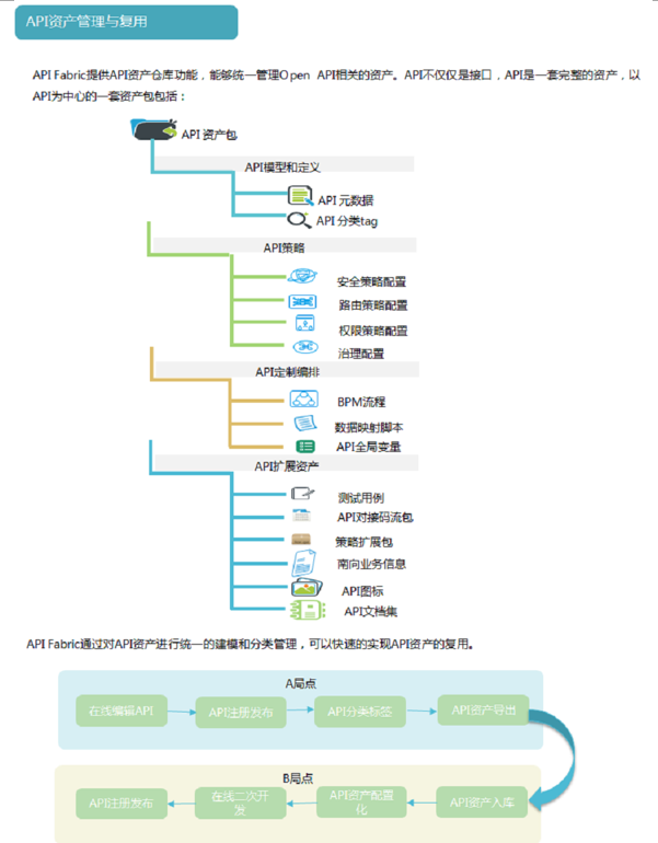

4.5、API资产管理与复用

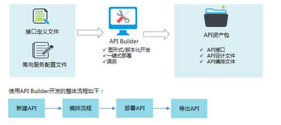

API 编排提供API资产仓库功能,能够统一管理Open API相关的资产。API不仅仅是接口,API是一套完整的资产,以API为中心的一套资产包包括:

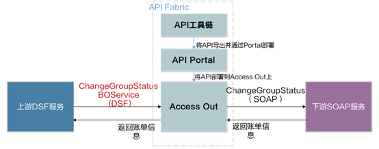

某局点使用的Billing系统提供的查询群组状态接口(ChangeGroupStatus)和基线不一样,因此需要重新封装一个ChangeGroupStatusBOService的DSF接口供Commerce侧调用,实现在客户360视图上查询变更群组状态的功能。如图所示,图中ChangeGroupStatusBOService (DSF)表示待开发的接口。
在接口调用过程中如下信息需要关注:
  • DSF服务调用SOAP服务时,涉及到的敏感信息,例如用户密码,需要加密处理。(该任务在端点管理中配置)。
  • 由于整个定制项目中需要同时使用到基线接口和定制接口,未发生变化的接口存放在基线项目中,需要定制或新增的接口放在定制项目中,您需要将两个项目同时导出并部署到Access Out节点上,同时两个项目中的API名称、端点名称不能有冲突。

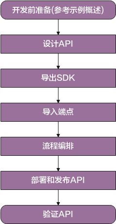

5.2、开发流程
基于基线完成DSF调SOAP定制示例的开发流程。

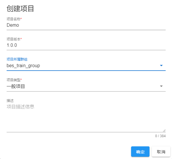

  1. (可选)新建项目。
如果使用已存在的项目,可跳过该步骤,直接进入步骤3目标项目。
本例中,新建名为“Demo”的项目,单击“创建项目”,填写相关信息,单击“确定”,如图所示。

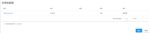

  2. (可选)如果是基于老的项目且已关联公共项目,可直接跳转到步骤5新建目录。否则,单击左上角选择“API开发”,进入API开发界面,单击“引用包管理”,单击进行关联公共项目。关联完成后单击“确定”。

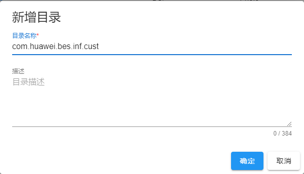

否则单击左上角选择“API调研”,进入API调研工具,在项目“Demo”下新建名为“com.huawei.bes.inf.cust”的目录,如图所示。
新建目录

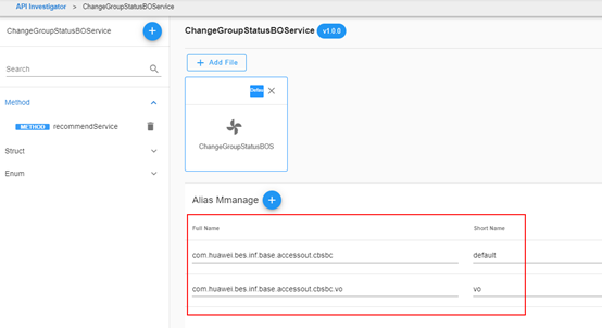

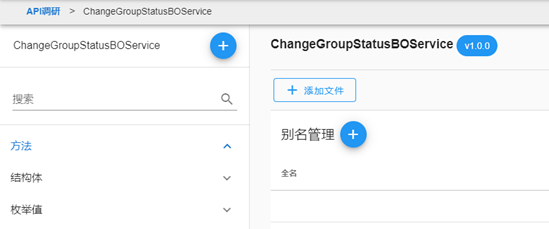

  1. 新增“ChangeGroupStatusBOService”。

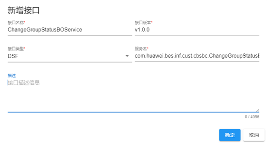

    • 在“API管理”页签中单击“新增接口”。
    • 填写相关参数,如图所示。
其中“API服务名”为API在zookeeper注册的服务名,必须唯一。基于Commerce的DSF协议调用第三方系统调用API时,API 编排通过zookeeper的“IP”、“端口”和“API服务名”找到该API。
  1. 单击“确定”。
进入“ChangeGroupStatusBOService”详情页面,如图所示。
  1. 添加“ChangeGroupStatusBOService”定义文件。
  2. 单击“添加文件>新建文件”。
  3. 单击“确定”扩展全名和短名。
工具自动生成一个全新的SDL文件,包括名为“recommendService”的方法框架,自动生成默认的全名和短名,用户可修改全名和短名。
全名用于定义接口的命名空间,短名为方法中的结构指定命名空间,例如如下SDL中,先声明接口全名,struct中使用短名“vo”。
5.4、导入端点

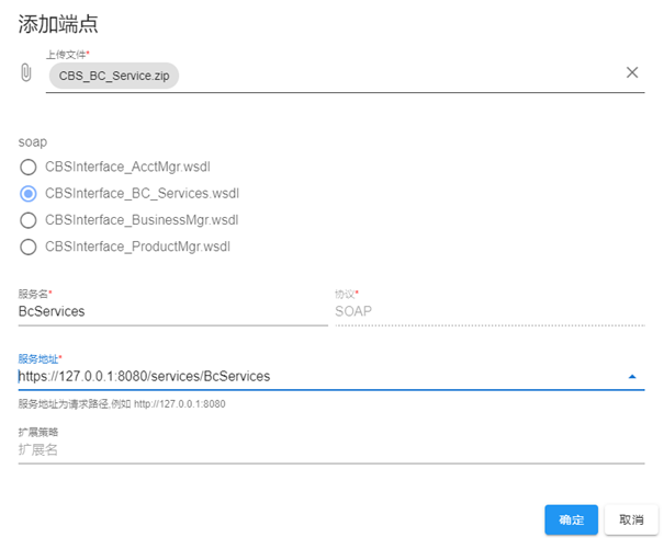

  1. 上传Billing系统提供的ChangeGroupStatus描述文件。
  2. 选择目录“Billing”后单击“添加端点”。
弹出“添加端点”对话框。
  1. 单击上传ChangeGroupStatus描述文件。
本例中,Billing系统提供的ChangeGroupStatus文件名为“CBS_BC_Service.zip”,如图所示。
上传ChangeGroupStatus定义文件
其中“服务地址”为ChangeGroupStatus所在的“BcServices”服务被调用的地址,即服务器的URL,由服务提供方Billing系统提供。本例中使用测试桩模拟该服务,因此设置为测试桩的地址。
详细参数解释如下表所示,单击“OK”。
对服务调用过程中的密码等敏感字段进行脱敏,配置完成后,这些字段的内容在运行态日志中以***展示。

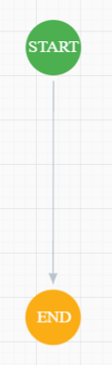

5.5、API编排
  1. 在开发工具中单击“API管理”,进入“API管理”页面。

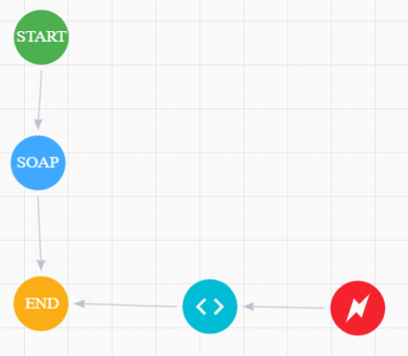

  2. 单击接口名称ChangeGroupStatusBOService,进入ChangeGroupStatusBOService方法的“流程编排”页面。
根据业务流程完成图元编排。
本示例中:
  1. 调用Billing提供的SOAP服务,修改群组状态接口。通过图元指定端点和对应的方法,配置API和端点的方法之间字段的映射关系,实现API对接。
  2. 在端点调用出错时捕获异常,并按端点的WSDL定义给异常结构赋值。
通过和编排异常信息处理流程。
编排完成后如图2所示,添加并连接图元的过程如图3所示,图元介绍请参考图元参考。

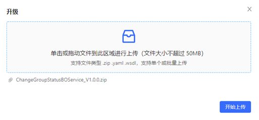

  1. 单击“接口导入> 升级”,填写完描述后,拖动“ChangeGroupStatusBOService_v1.0.0.zip”到指定区域,单击“开始上传”,如图所示。
上传API包
界面出现类似“镜像升级成功”信息表示升级成功。升级成功后:

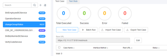

  1. 进入API测试工具。
    • 在API 编排中单击左上角选择“API测试”,进入API测试工具。
    • 单击ChangeGroupStatusBOService进入API测试页面。
如图所示。
ChangeGroupStatus测试页

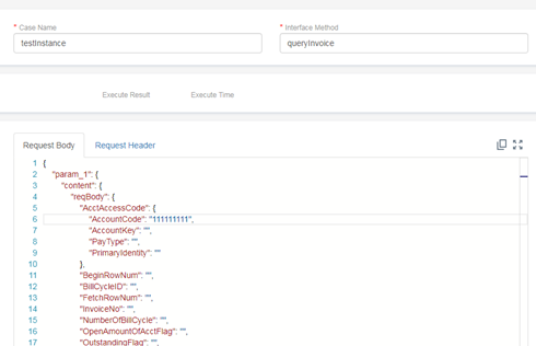

  1. 单击“新建用例”。
如所示,填写用例名称,选择要调用的API,工具根据API定义自动生成请求报文。报文中未填写参数值,为方便测试,可选择1-2个参数填写,如图所示。
执行测试用例。
在新建用例页面单击右上角的“执行”。查看测试结果。
如果测试结果中返回的消息为您在Mock服务中配置的消息,则说明调测成功。
