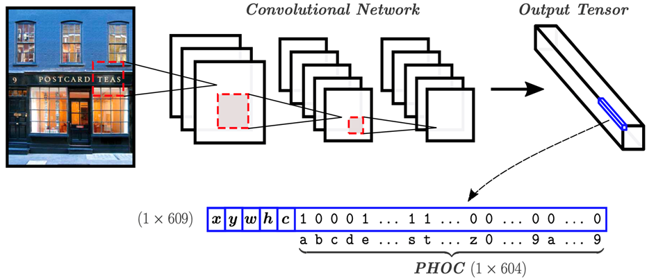

基于单词编码的方法的核心思想是将查询字符串转化为预定义的编码向量(如PHOC[3]),同时通过神经网络预测图像中包含的所有可能的单词的编码向量,最后通过计算查询字符串的编码向量和从图像中预测的编码向量间的距离来进行排序并检索, 计算公式如下:
其中表示度量两向量间距离的函数(如汉明距离,余弦距离等)。如图3所示,基于单词编码的方法的网络结构由单一的全卷积网络构成,该网络在特征图的每个位置上预测向量,其中表示文本实例的水平包围框,即(水平框中心点x轴坐标,水平框中心点y轴坐标,水平框的宽度,水平框的高度),表示该位置属于文本的置信度,代表该文本行所属的单词对应的PHOC向量。
在推理阶段,对于图像库中的每张图像,首先根据文本的置信度从图像中选取前个文本候选区域,然后计算查询字符串的编码向量和个文本候选区域间的距离,并将距离最小的作为该图像的得分。

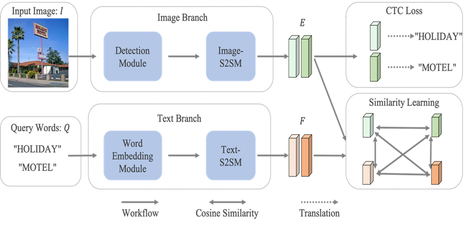

基于相似性学习的方法的核心思想是直接度量图像中候选文本区域和查询字符串间的相似性,通过该相似性对图像进行排序并检索。如图4所示,网络由图像分支和文本分支构成。图像分支由检测模块和图像序列建模模块构成,其中检测模块使用的是单阶段检测器FCOS[4],其主要作用是产生大量的文本候选框。图像序列建模模块由双向循环神经网络构成,借助其内部的门机制对序列中每帧之间的相关性建模,获取序列特征的上下文信息。该模块以文本候选框内的特征作为输入,最终输出语义增强的文本特征。类似地,文本分支由词嵌入模块和文本序列建模模块构成。词嵌入模块以查询字符串作为输入,输出固定尺寸的特征向量。该模块由可学习的嵌入模块(类别数等于语种的字符类型数)和双线性插值构成,通过嵌入模块得到查询字符串中每个字符的特征,该变长字符序列特征(序列长度等于字符串字符个数)通过双线性插值算法插值为固定长度。接着,插值后的固定长度特征输入文本序列建模模块获取语义增强的特征。最后,将查询字符串包含于该图像的可能性定义为和之间的最大相似度,计算公式如下:
其中表示度量两向量间相似度的函数(如余弦相似度)。特别地,两向量间的相似度通过相应的单词对间的归一化的编辑距离[5]进行监督学习。另外,为了使得图像分支的特征优化得更好,将文本识别任务以多任务的方式引入到网络框架之中,来引导模型提取更好的序列特征。
在推理阶段,对于图像库中的每张图像,首先利用检测器FCOS从图像中选取前(数值为100)个文本候选区域,然后计算查询字符串的特征和个文本候选区域的特征的余弦相似度,并将相似度最大的作为该图像的得分。

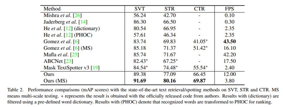

相比其他方法,该方法检索性能(mAP)有较大提升,在3个英文数据集SVT,STR和CTR上的检索性能如下所示:

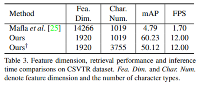

另外,该方法容易扩展到非拉丁文语种上,其中文检索性能如下所示。可以看出,由于中文的字符类型个数众多,基于单词编码的方法的码长急剧增加,网络难以学习和收敛,另外,由于码长增加,计算编码间的复杂度急剧增加,减弱检索速度。而基于相似性学习的方法,其在中文检索性能上依旧表现良好。
